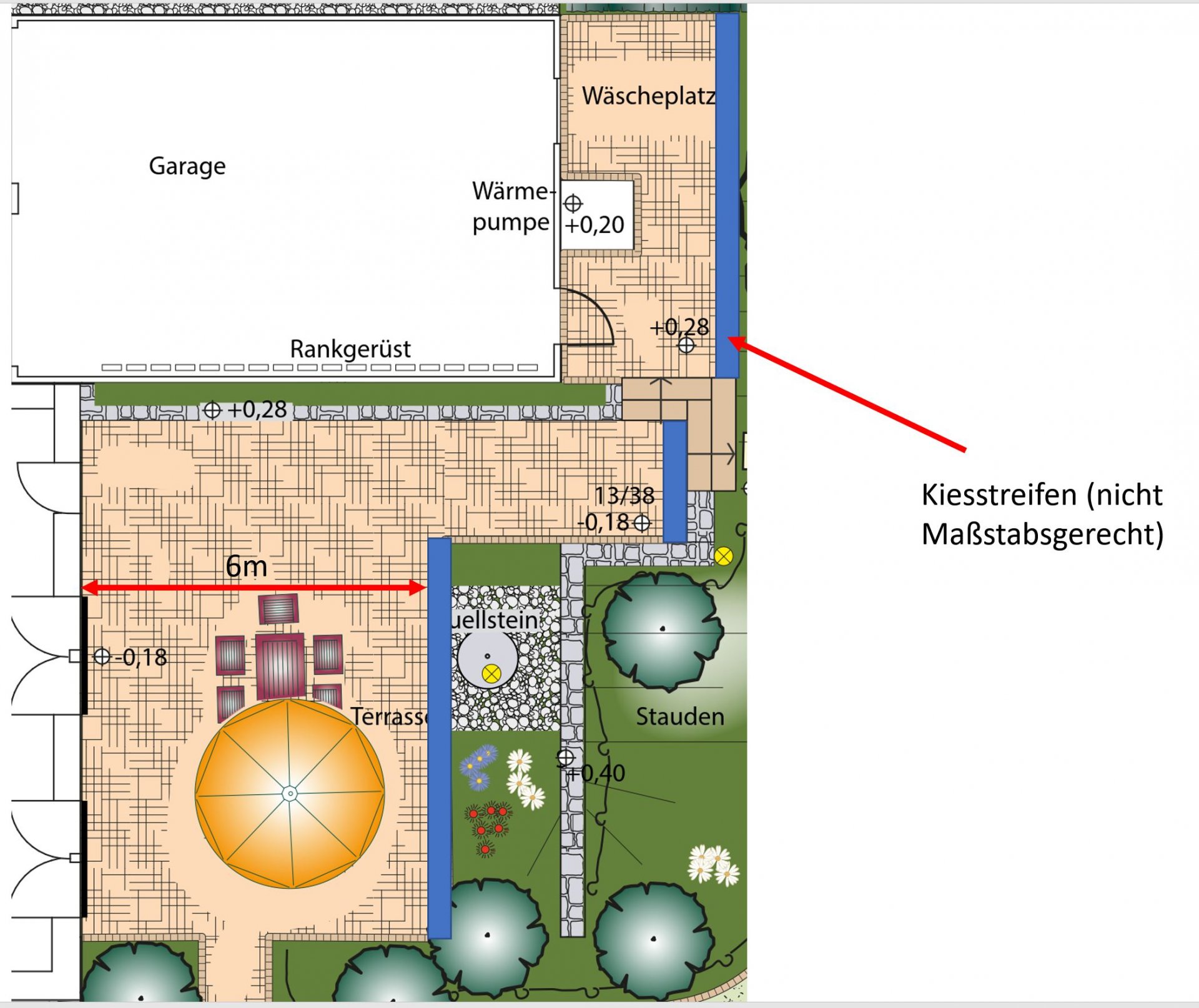

    Ich plane derzeit eine Terrasse (und einen Wäscheplatz), die direkt an das Wohnhaus (ohne Keller) bzw. an die Garage anschließen (s. Plan im Anhang).
    Es geht nun um die Entwässerung der gepflasterten Flächen. 1-2% Gefälle weg vom Haus habe ich verstanden. Aber was passiert dann mit dem Wasser?
    a) Anschluss an Kanalisation: Sehr großer Aufwand, da sehr weite Strecke (ca. 30m) mit Kreuzungen von anderen KG Rohren als Zuleitung zur Zisterne. Da bin ich mir unsicher, ob diese Kreuzungspunkte nicht meine Gefällebrechnungen für das Terrassenwasserrohr durcheinanderbringen.
    b) Versickerung über Sickerboxen ö.ä.: Mittlerer Aufwand, Minibagger ist vorhanden. Aber trotzdem eine als "häßlich" empfundene Regenrinne. Gut, Geschmack ist ja subjektiv. Und günstig ist das leider auch nicht.

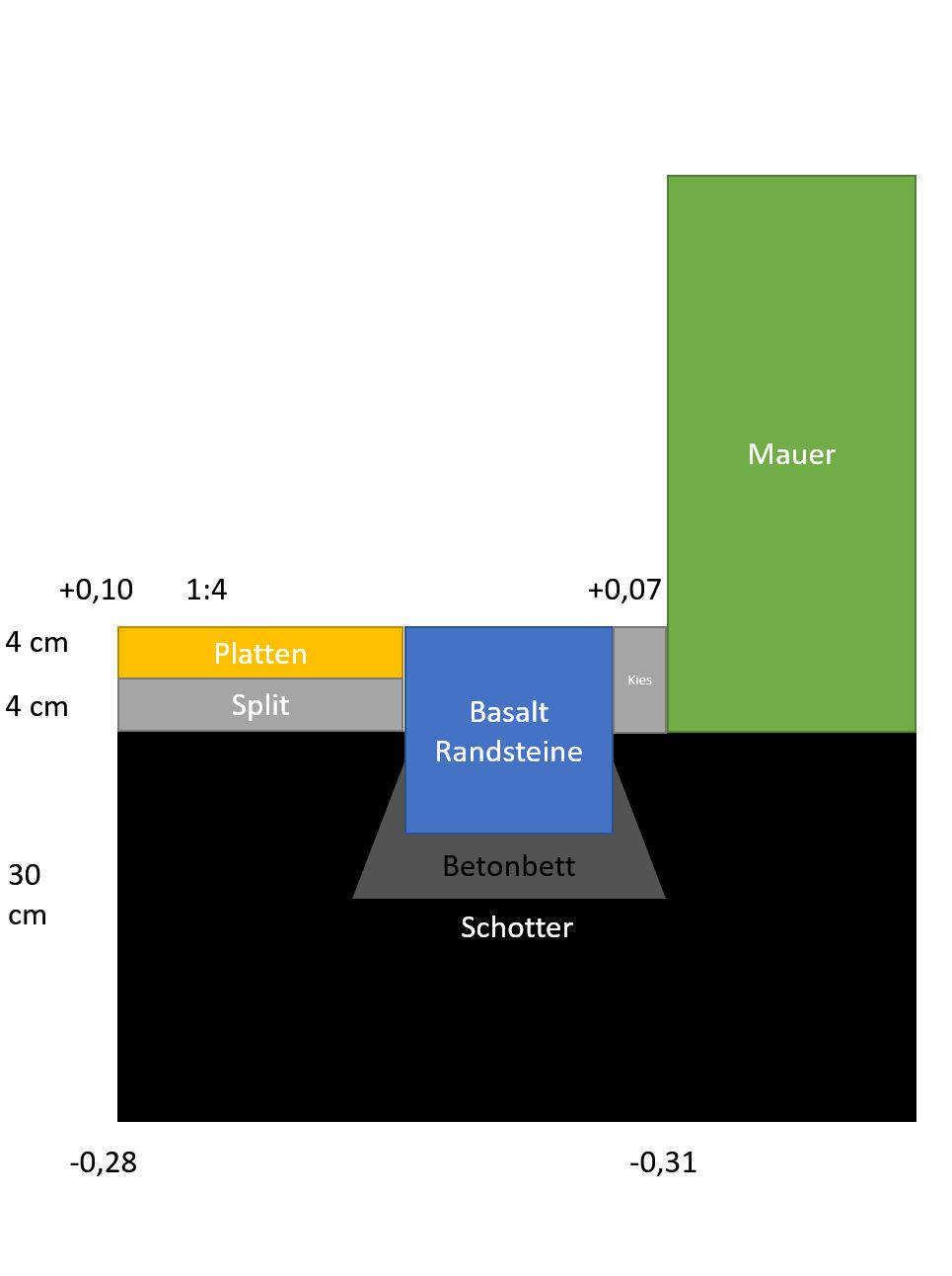

    Meine Idee ist nun, am Ende der Terrasse einen etwa 5cm breiten Kies oder Splitstreifen einzubauen, der es dem Wasser ermöglicht, in die Tragschicht (verdichteteter 16-32mm Basaltschotter) einzudringen und von dort ins Erdreich zu diffundieren. Auch hier hänge ich mal eine Zeichnung an, falls ich mich ungeschickt ausgedrückt haben sollte.
    Die Tragschicht bietet ja einen sehr großen Pufferspeicher und eine sehr große Diffusionsfläche zum Erdreich. Und bei einem Haus ohne Keller dürfte es ja auch kein Feuchtigkeitsproblem geben, oder? Zumal der Kiesstreifen 6m vom Fundament entfernt liegen würde.
    Und falls für die Betrachtung wichtig: Unser Boden ist bis in größere Tiefen sehr lehmig.
    Danke für Tipps und Hinweise!

    Bei viel Lehm kannst du nicht davon ausgehen, dass viel versickert. Bedeutet du wirst in der Tragschicht permanent Wasser stehen haben.
    Wenn ich das richtig verstehe wird sich das Wasser dann in der Tragschicht unter dem Waschplatz (oder mehr) verteilen. Da würde ich langfristig mit Frostschäden (Hebungen / Setzungen des Pflasters) rechnen.
    Für eine Versickerung mittels Versickerboxen sollte man das mal nachrechnen wie viele du benötigst. Ggf. reicht da auch eine klassische Versickerungsrigole nur aus Schotter. Wichtig ist das Wasser darf keine Nachbarn beeinträchtigen und der Boden muss versickerungsfähig sein, was ich aktuell bezweifele.
    Was wäre rechts von dem Kiesstreifen des Wächeplatzes? Der Nachbar? Für Versickerung gibt es einzuhaltende Mindesabstände für Bebauung.

    Danke für Info - an die Frostschäden hatte ich gar nicht gedacht.
    Rechts vom Kiesstreifen kommen noch ca 25m eigenes Grundstück. Da können wir (fast) machen, was wir wollen :-)
