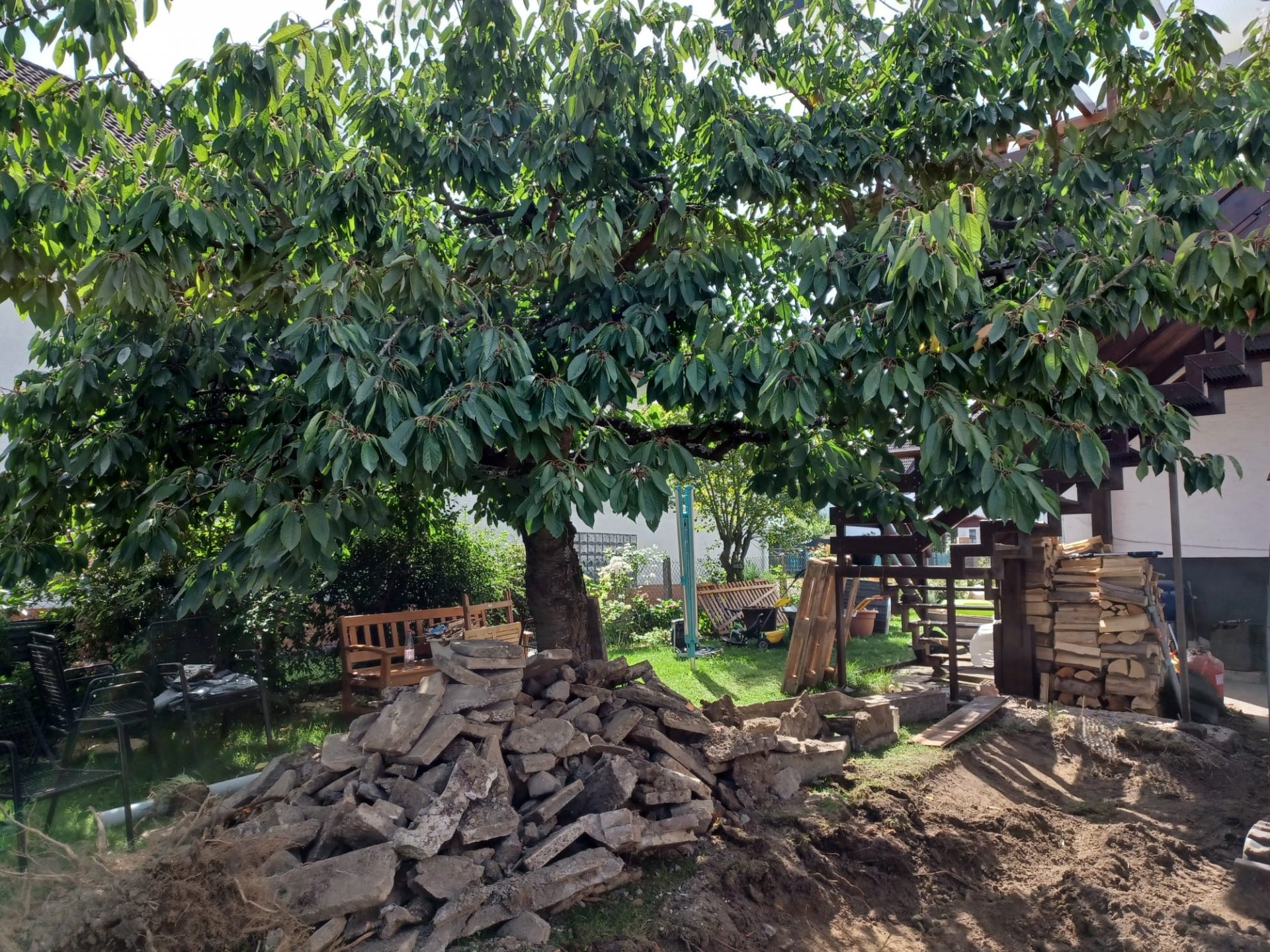

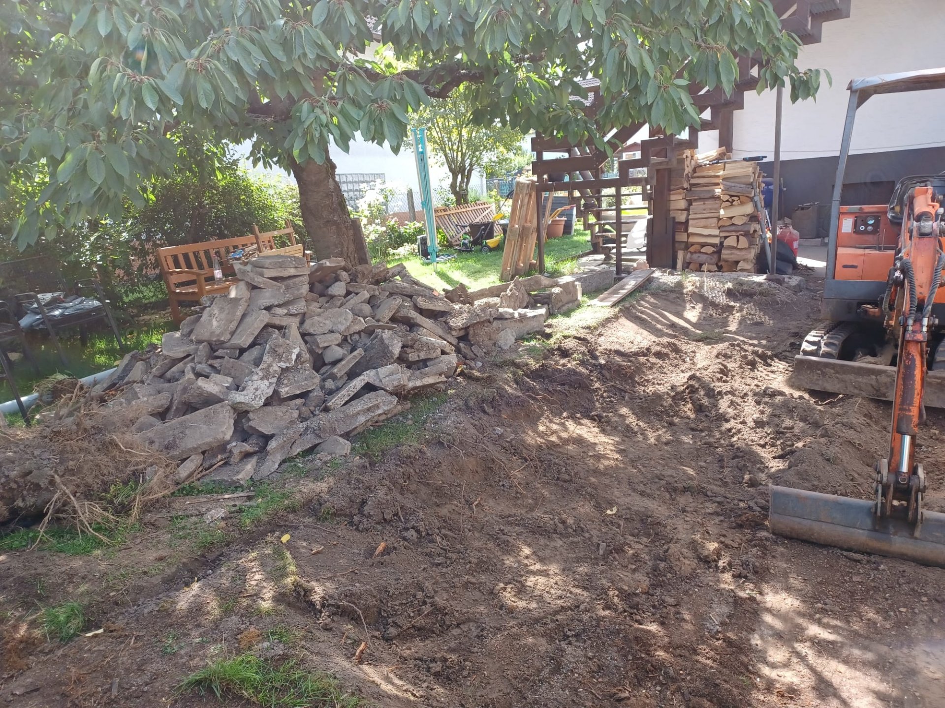

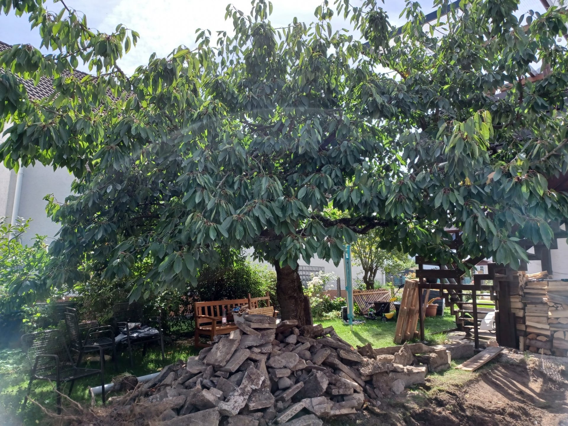

    Auf den Bildern sieht man, dass eine neue Terrasse anlegen möchte. Als Belag sollen wahrscheinlich 2cm Feinsteinzeug und 34cm Frostschutz(0-32er Körnung) und 4cm Edelsplit verlegt werden.
    Dann wollte ich dünne Rasenkanten betonieren, damit die Platten in Position gehalten werden.
    Ich mache mir Sorgen um den Kirschbaum, dass die Wurzeln die Randsteine verschieben oder das die Wurzeln unter den Randsteinen hindurch wachsen, dann durch den Frostschutz und meine Pflastersteine angehoben werden.
    Der Kirschbaum steht 1,50 von den einbetonierten Rasenkanten entfernt.
    Beim Ausbaggern sieht man jedoch teilweise sehr starke Wurzeln, die bei etwa 20cm Bodentiefe durch die Terrasse hindurch wachsen würden.
    Den Baum würde ich jedoch gerne stehen lassen. Dann kann man auf der Terrasse im Grünen sitzen und den Baum betrachten, bzw. spendet dieser ja auch reichlich Schatten.
    Kann ich eventuell sogar 60cm tief buddeln, um am Rand tiefere Randsteine einsetzen?
    Sollte der Baum doch weg?
    Kann ich irgendwas in die Erde kippen, Bittersalz etc. sodass sich der Baum nicht in die Richtung ausbreiten kann?
    Oder kann man es wie geplant durchführen und der Baum würde das Pflaster nicht anheben?
    Für Antworten wäre ich dankbar.

    Wie wäre es mit einer Wurzelsperre in dem Bereich. Wie eine Rizomensperre für Bambus - 2mm dick und 60-70cm hoch sind diese Folien. Dann bist Du schon auf einer sehr sicheren Seite. Der Bagger steht ja schon bereit.

    Hab mich mal etwas belegen. Scheinbar hält das Plastik die Wurzeln von einem Kirschbaum nicht auf. Die Wurzeln bohren sich durch, wenn sie Wasser bemerken hinter dem Plastik.
    Aber man könnte evtl. Beton eingießen als Sperre. hmmm. Das wäre aber wohl viel Arbeit so einen Graben extra zu buddeln. Der Bagger kann ja keinen schmalen tiefen Streifen buddeln.

    Solche Minibagger haben normalerweise 20er Löffel, mit denen man einen passenden Streifen machen kann. Frag mal bei deinem Baumaschinenverleih nach. Wäre meiner Meinung nach die richtige Größe für eine betonierte Wurzelsperre
    Wobei ich nicht weiß, ob eine betonierte Wurzelsperre das richtige Mittel ist

    Es gibt wohl auch Wurzelsperren, die Baumwurzeln standhalten. Ist bei uns immer mal wieder Thema im Zusammenhang mit Rigolen. Selber habe ich aber keine Erfahrung damit.

    Mein Nachbar (Schreiner),
    das hat vielleicht auch nicht unbedingt viel sagen, aber er meinte, da der Baum schon ausgewachsen ist und seit mindestens 30 Jahren steht, bräuchte ich mir um die Wurzeln keine Gedanken zu machen.
    Der würde das Pflaster nicht mehr heben und die Randsteine nicht verschieben.
