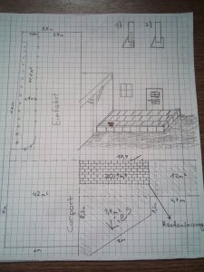

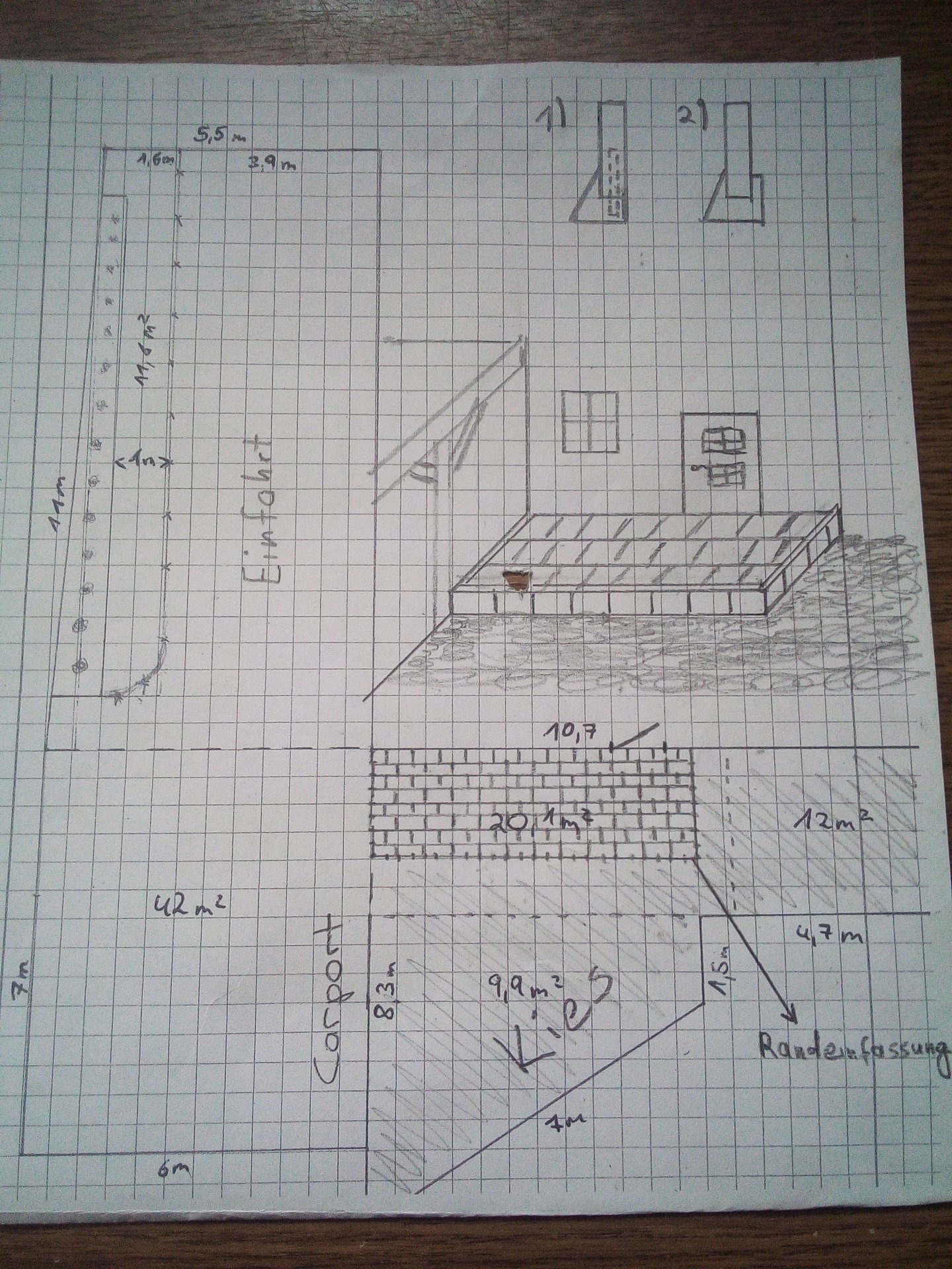

    Guten Tag,
    Bei mir am Altbau(kernsaniert)
    Soll jetzt eine Terrasse entstehen.
    Gesamtfläche sind ca. 45 m2,
    davon ist vor'm Eingang ca. 20 m2 Betonfläche,darauf sollen 12 m2 Klinkerpflaster(als Weg) Und der Rest drum rum wird mit Zierkies befüllt.
    Frage ist nun,wie kriege ich die Klinker am besten als Randeinfassung (hochkant=9,5cm muss,insgesamt auf 12cm höhe kommen um mit der Tür abzuschliessen) auf die Betonplatte geklebt ???
    Eine Überlegung war schon in jeden "Randstein" 2 Löcher,da Stahlstäbe rein(wenns sein muss mit Injektionsmörtel befestigt) und diese dann auf Beton/Mörtel setzen(Untergrund sowie Klinker vorher mit Flex anrauhen für mehr Haftung).
    Reicht das im Randbereich zur Verankerung ?
    Welche Mittelchen empfehlen sich,Beton(klebt er genug) oder extra Mörtel/Kleber ?
    Ich freue mich über jeden Hilfreichen Tipp und Idee..
  2. Drakul
    Drakul
    29.09.2022
    Thema erledigt.
    Metallwinkelschiene(Kiesfangleiste 5mm) auf benötigter Höhe verschraubt,mit Beton unterfüttert,Innen die besagten Klinkerpflaster verlegt Drumherum mit Bruchstein verkleidet.
