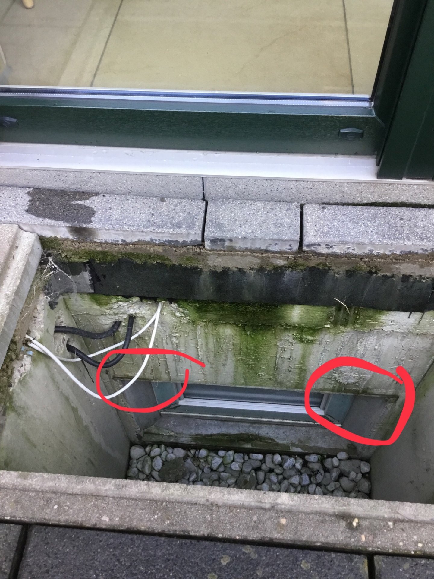

    es geht um den Lichtschacht auf der Terrasse. Das Regenwasser läuft am Rand des Schachtes runter und dringt leicht über der Fenstereinfassung in die Kellermauer ein (rot markiert auf dem angefügten Bild). Ich habe bereits eine Abdeckung für den Schacht aus Acryl bestellt. Ich habe nur die Befürchtung, dass es weiterhin über das Terrassenfenster auf der Innenseite des Schachtes reinlaufen könnte. Was kann man noch machen? Es ist übrigens auch die Wetterseite.
    Schonmal danke für die Hilfe.
    Grüße

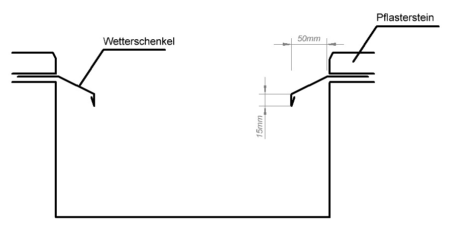

    Hallo! Wetterschenkel montieren.

    Kann man sowas im Baumarkt kaufen oder wo gibts diese Wetterschenkel mit diesen Maßen?

    Als ich die Zeichnung von Rustam sah ist mir sofort ein Traufblech (Rinneneinhang) eingefallen. Gibt es in jedem Baumarkt in verschiedenen Materialien.

    Sehr gute Idee. Danke.
