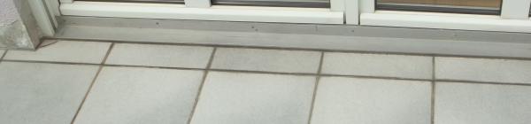

    Ich hatte schon ein Thema zu Klick-Holz-Fliesen erstellt. Davor wurde in allen Antworten abgeraten.
    Jatzt habe ich in einem Baumarktsprospekt Klick-Granit-Fliesen entdeckt. Bei einem Besuch im Baumarkt fand ich eine breite Palette an verschiedensten Klick-Fliesen, wie z.B. auch Schiefer.
    Der Belag bei Granit und Schiefer ist ungefähr 0,5 cm stark. Die gesamte Klick-Fliese ungefähr 1,5 cm.
    Die Beläge sind ja sicher witterungsbeständig. Interessant ist auch, dass nur kleine Fugen vorhanden sind, die nicht verfugt werden.

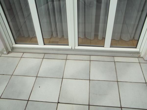

    Unsere derzeitige Situation:
    Ein ungefähr 15 Jahre alter Fliesenbelag auf der Terrasse, darunter eine dicke Betonplatte. Die Fliesen sind zum Teil gebrochen und zum Teil auch vom Frost gehoben. Wenn man im Frühjahr auf jede Fliese "getreten" ist, liegen die Fliesen wieder eingermassen stabil. Nochmals ein Bild:
    Danke für Ihre geduldigen Antworten
  2. #2 Bob der Baumann, 26.08.2012
    Bob der Baumann
    Bob der Baumann
    25.08.2012
    Bautechniker
    Kreis Soest
    Geht nicht gibt es nicht....
    ...die Frage ist ja; Was soll der neue Belag leisten?
    Vorerst eine Verschönerung, oder was? Dicht bekommt man das so nicht. Wenn jetzt schon die eine oder andere Fliese lose ist, und Risse entstanden sind, ist es noch eine Frage der Zeit, bis Du mit einer kompl. Balkonsanierung starten solltest.
    Gruss,
    -Bob-
  3. #3 Gast036816, 26.08.2012
    wenn du dich im baumarkt informiert hast, werden die sicher so freundlich sein, dich auch weiter beraten, damit du möglichst viel dort kaufst. ob dann eine konstruktion nach anerkannten regeln der technik zustande kommt, bleibt als frage offen - auch nach fertigstellung.
