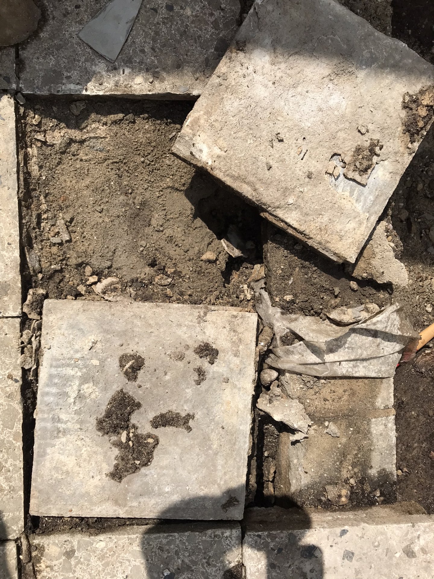

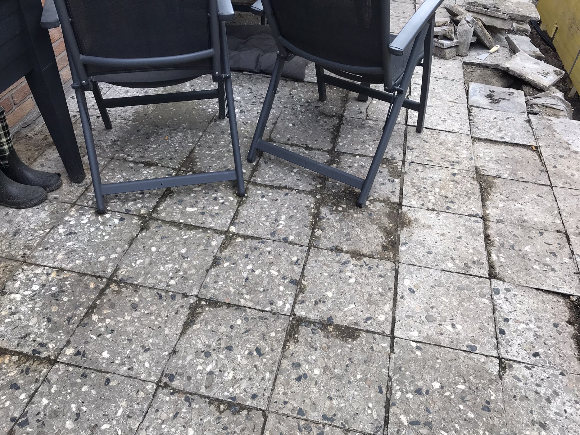

    meine Terrasse ist ca. 20qm groß.
    Der Belag besteht aus alten Betonplatten die zum Teil nicht mehr fest sind und dazu noch krumm und schief sind.
    Unter den Betonplatten liegt Estrich auf Sand, alles natürlich feucht.
    Ich hatte einen Estrichleger hier und der meinte 10cm neuer Estrich auf den bestehenden Untergrund und fertig .
    So als Laie frage ich mich da schon wie das vernünftig halten soll.
    Wie bekomme ich die Terrasse ohne gleich alles abreißen zu müssen wieder hin?
    Funktioniert das einfach neuen Estrich drauf legen?
    Anbei noch zwei Bilder vom Zustand.
    Grüße
    Micha

    Alles abreißen und neu belegen ist der richtige Weg.
    das Sandbett unter den Platten hat sich durch Wasser, Getier, Unkraut und Zeit zu sehr verändert. das kann man nicht flicken.
    Sieh es als Gestaltungsanlass. du könntest ein Holzdeck, Steinzeug oder eine geschlossene Betondecke machen, je nach dem, was dein Geldbeutel, dein Geschick und deine Ästhetik erlaubt.

    Die Überschrift implementiert, Du wollest alte Betonplatten verwenden, um damit die Terrasse zu sanieren.
    Es müsste heißen "Terrasse AUS alten ..."
    Unter diesem Aspekt kann ich @Fasanenhof nur zustimmen.
    Alles raus und einmal neu.
