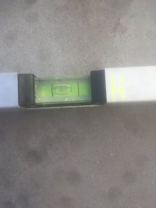

    Mit was festgestellt? Über die gesamte Terrassentiefe (Breite) gemessen? Bild(er) mit Wasserwaage / Richtscheit bzw. Libelle?

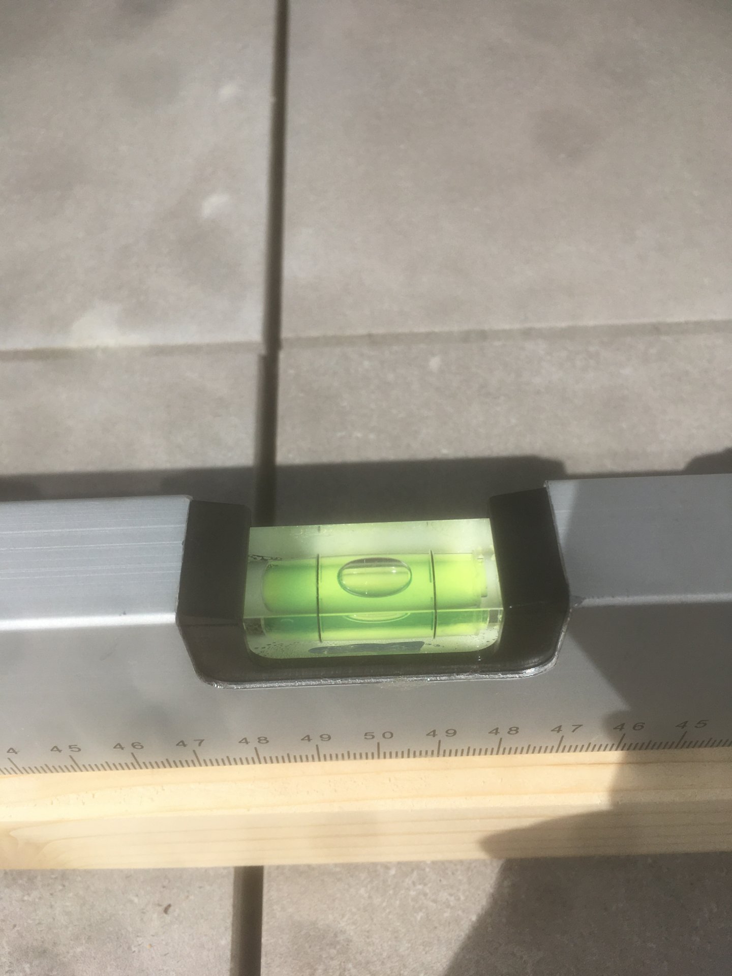

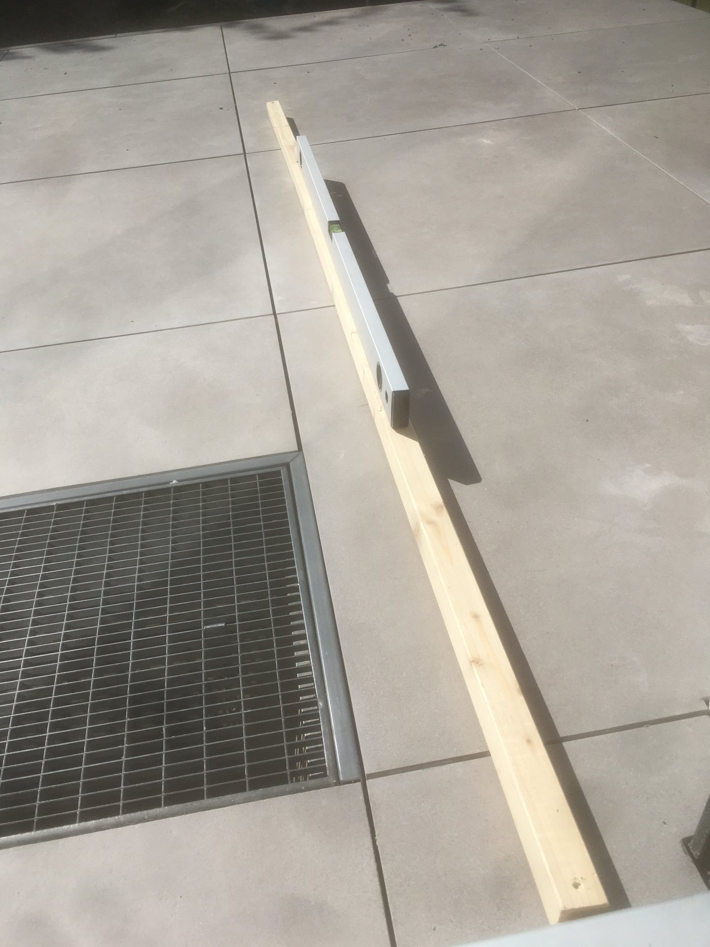

  4. #4 Gast95076, 11.04.2020
    Gast95076
    Gast95076 Gast

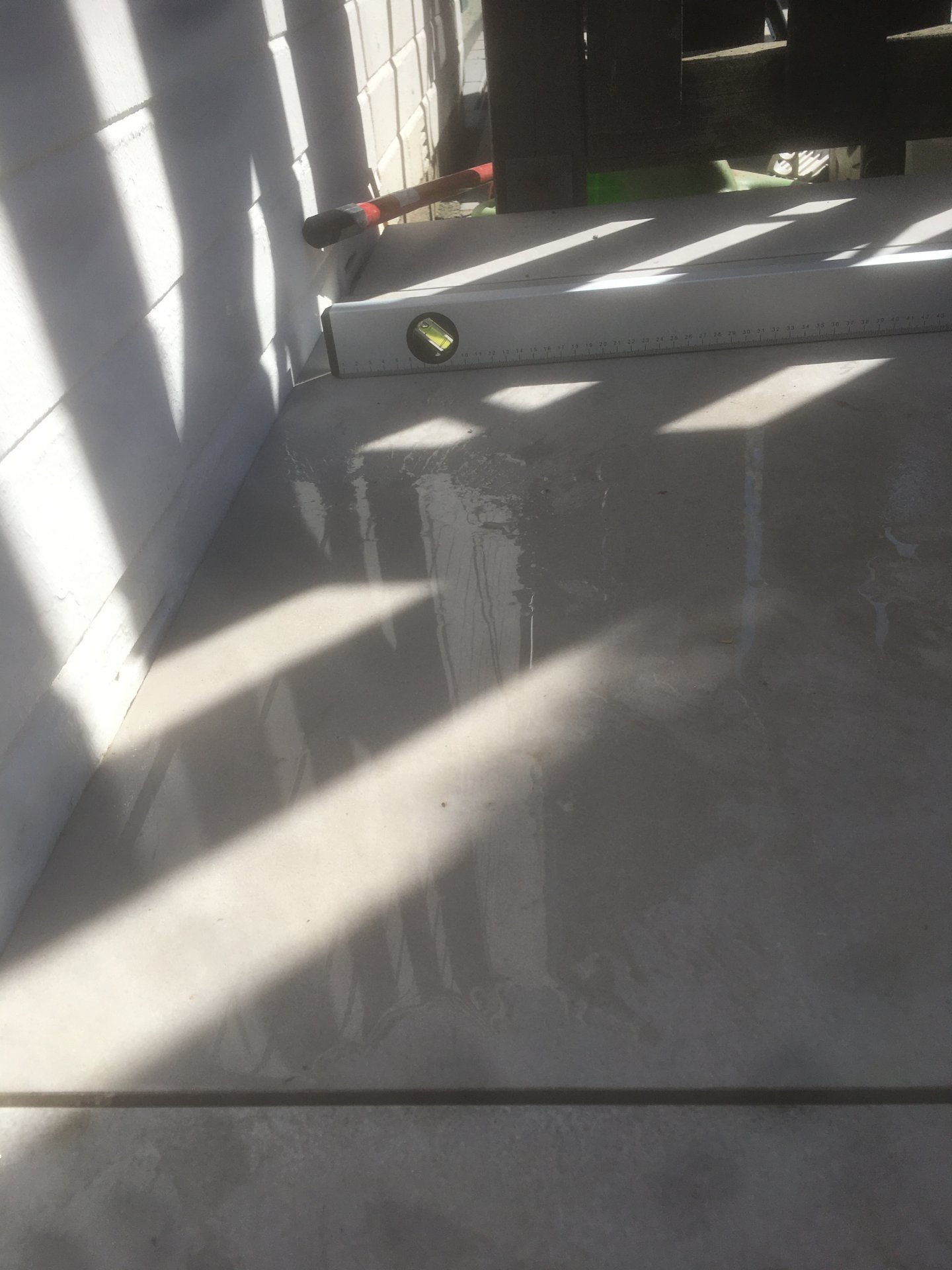

    Ich habe eine 2 Meter lange Holzlatte hingelegt und dann eine Wasserwaage drauf gestellt. Da ist das Gefälle nahezu waagerecht, leicht Richtung Haus.
    Die ersten beiden Platten zum Haus hin mit leichtem Gefälle zum Haus. Da habe ich mit der Wasserwaage direkt auf den 80x80 Platten gemessen.
    Und auch mit ein wenig Wasser ausprobiert, was komplett zum Haus hin geflossen ist.

    Hm, das wäre sicherlich die erste Holzlatte, die nicht "krumm" wäre.
    Damit kannst du das nicht messen.
    Nimm nur die Wasserwaage (taugt diese überhaupt? Ich habe schon vieles erlebt. z.B. dass sich die Libelle in der Waage leicht verdreht hat...) und messe direkt von der Hauswand, bzw. die einzelnen Platten vom Haus weg.

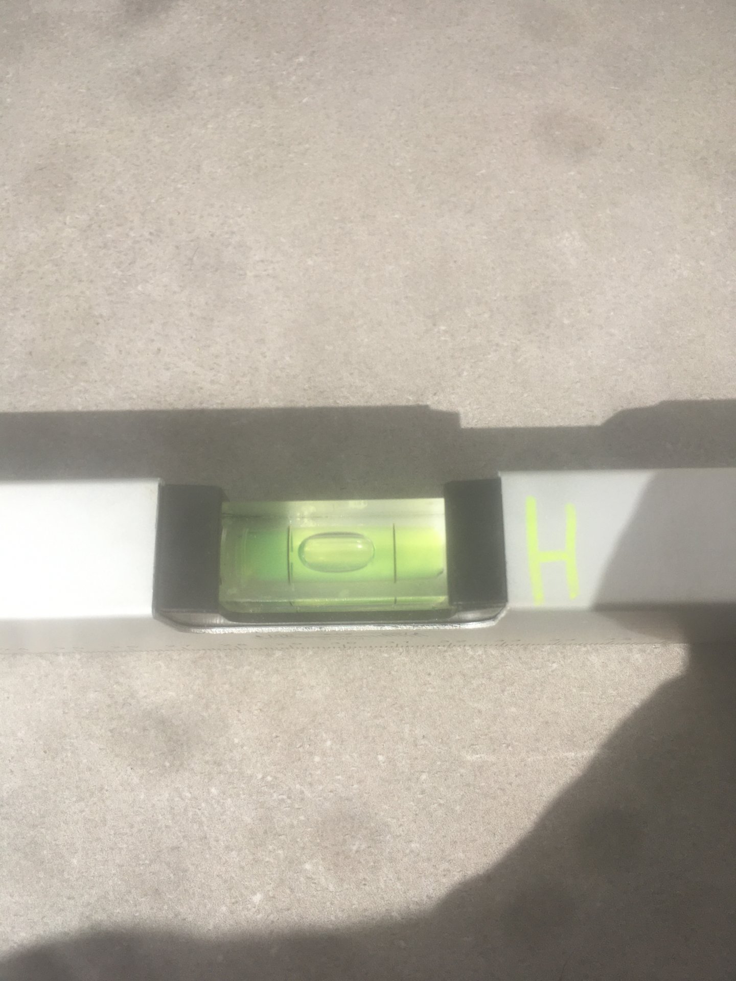

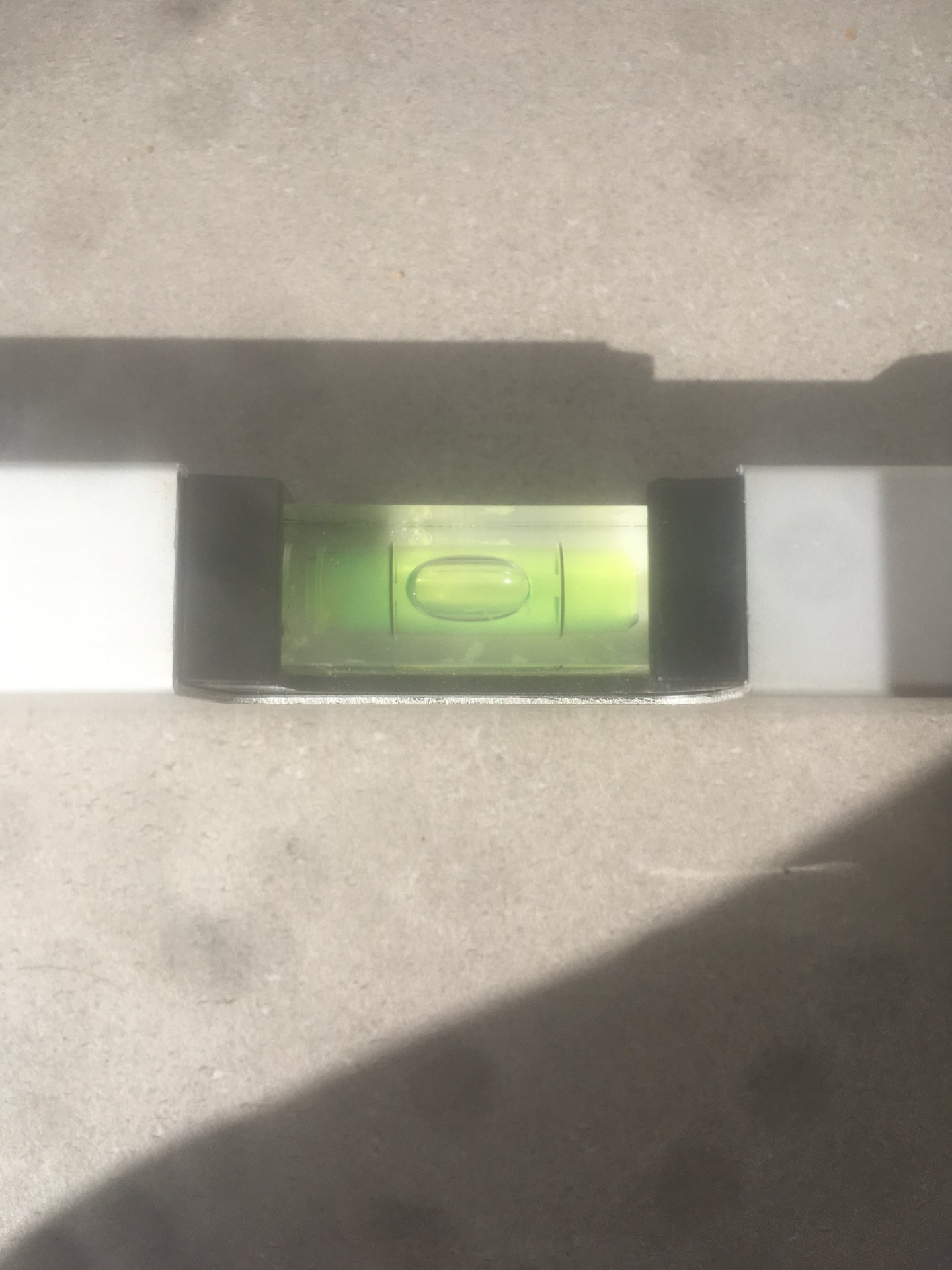

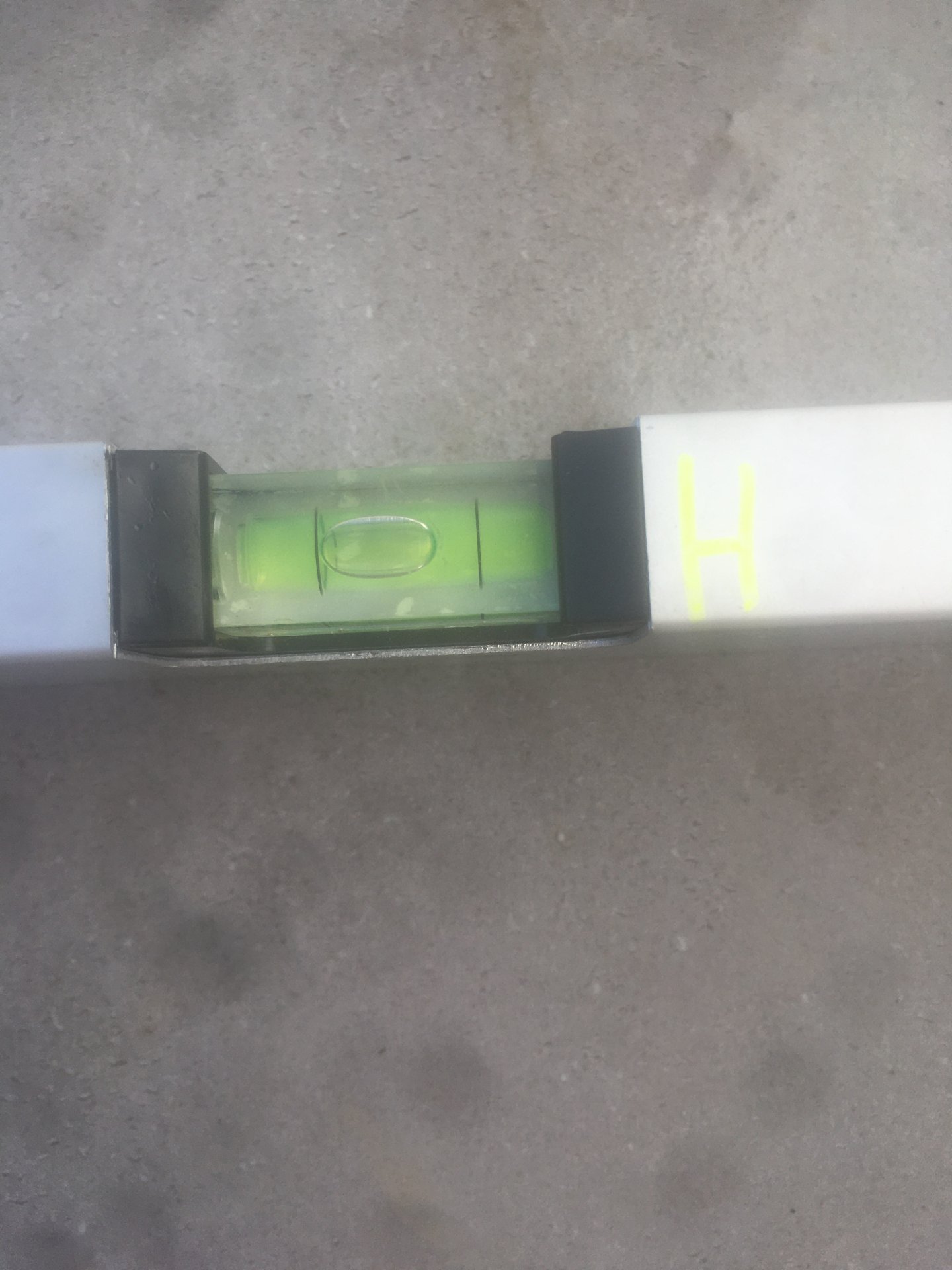

  6. #6 Gast95076, 11.04.2020
    Gast95076
    Gast95076 Gast
    Ja die Wasserwaage ist ok. Wir haben 2 und die sind identisch.
    Habe ich gemacht. Die ersten beiden Reihen haben ein leichtes Gefälle zum Haus, die 3. Reihe waagerecht und erst die 4 hat ein leichtes Gefälle zum Garten.
    Und bei Keramik fliesen geht ja auch kaum Wasser durch. Also kann es nur zum Haus laufen
    Ich habe mit gelbem Edding die Hausseite auf der Wasserwaage markiert.

    Die erste Reihe Platten (direkt am Haus) sollte schon ein leichtes Gefälle weg vom Haus haben. Alle weiteren natürlich auch, minimal. Aber, aufgrund der Größe der Platten fliesst da ohnehin (nichts) kaum was weg in die Fugen. Die Platten bräuchten so viel Gefälle, so schief möchtest du nicht sitzen.
    Die Platten sind direkt bündig an die Hauswand gelegt?:cool:
    Gibt's dort wenigstens eine Überdachung?
    2 Punkte gilt es zu besprechen / klären:
    • Gefälle
    • Wandabschluss

  10. #10 BaUT, 11.04.2020
    9.497
    5.981
    Leute :think
    Also ich seh da einen aufgeständerten großformatigen Plattenbelag mit einem Entwässerungsrost.
    Oberflächen müssen kein Gefälle aufweisen, sondern nur die Abdichtungsebene (wasserführende Ebene) unten drunter.
    Bevor ich hier eine Mangelbehauptung abgebe möchte ich schon gern mal den kompletten Schichtenaufbau der Terrasse beschrieben bekommen oder auf Fotos anschauen (und nicht nur über Oberflächen schwatzen).
    Was mir eher Sorgen macht ist der Hausanschluss, denn dort seh ich gar keine Abdichtung bzw. Feuchteschutz des Sockels bis 15 cm über OK Belag :yikes
    Gab es da etwa wieder gar keinen Planer?
    Hat der Bauherr einfach einen Handwerker beauftragt, der die Planung kostenlos mitbringen musste, wenn er den Auftrag wollte? :motz

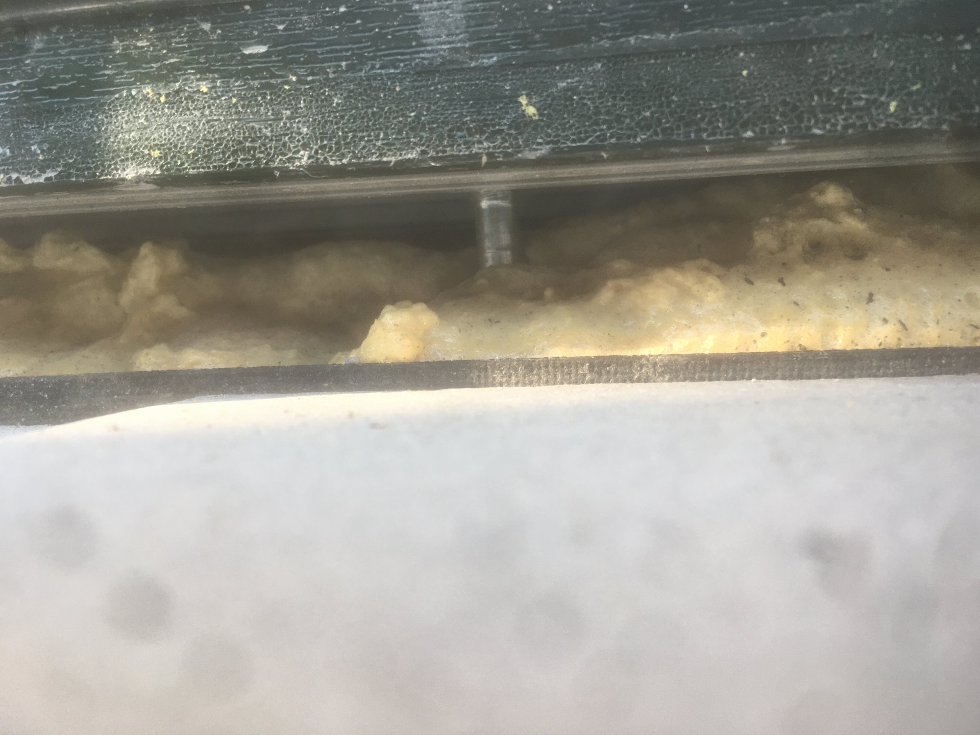

  13. #13 Gast95076, 11.04.2020
    Gast95076
    Gast95076 Gast

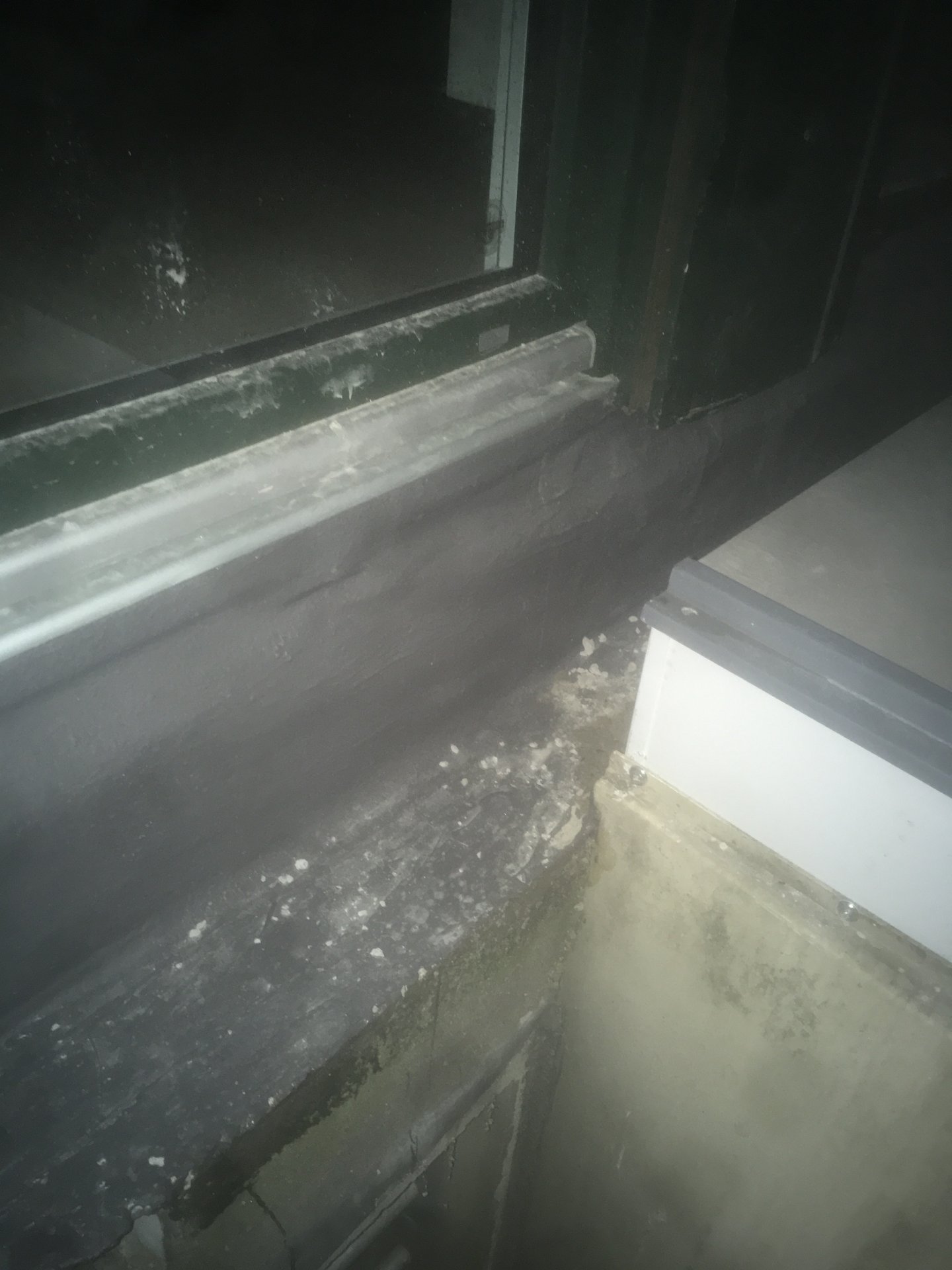

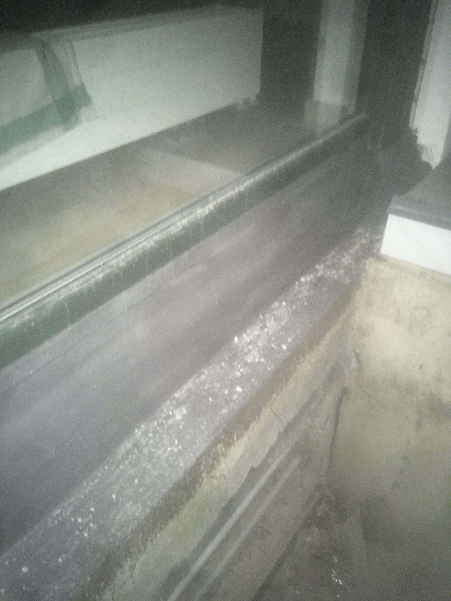

    Das mit dem Sockel was BaUT geschrieben hat.
    Aktuell kann ich von der Terrasse aus unser Parkett unter dem Fenster sehen.
    Da hole ich wahrscheinlich am besten noch einen Dachdecker um das zu schließen? Mit einem Zinkblech.
    Bisher war da tatsächlich win Sockel mit Zink, dieser wurde abgerissen.
  14. BaUT
    9.497
    5.981
    Oh ja unbedingt Dachdecker holen (wenn die Platten entlang der Hauswand weg sind) Sockelabdichtung richtig machen lassen.
    Sie können von außen das Parkett unter dem Fensterprofil sehen? :yikes
    Das geht ja gar nicht !
    Da sollte sich unbedingt ein Fachmann den gesamten Terrassenanschluss sowohl zur Hauswand als auch zu den bodentiefen Fenstern mal dringend anschauen und ein Sanierungskonzept erstellen.

  16. #16 Andreas Teich, 14.04.2020
    Andreas Teich
    Andreas Teich
    20.03.2012
    3.102
    529
    Bonn und Kärnten/Österreich

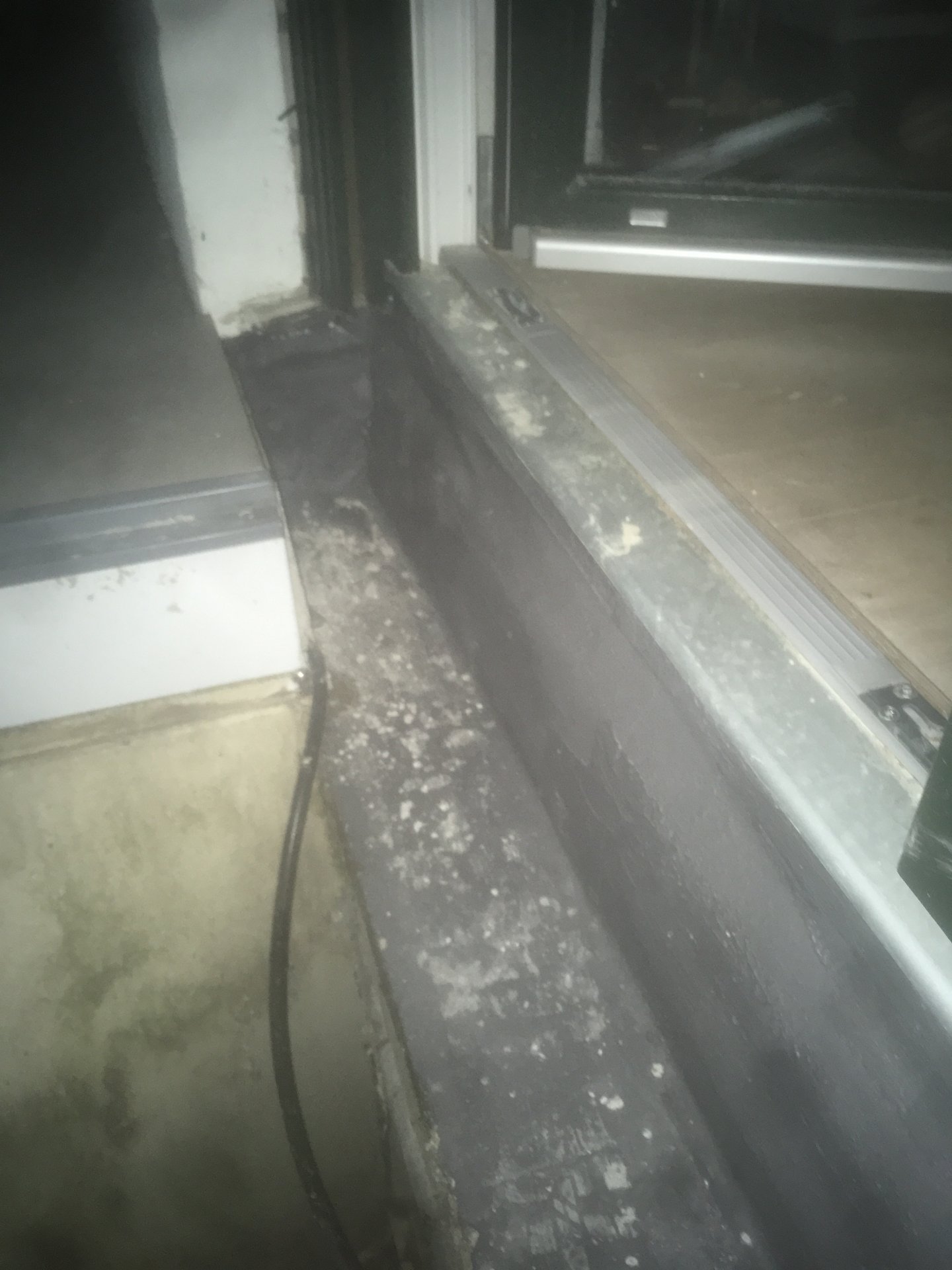

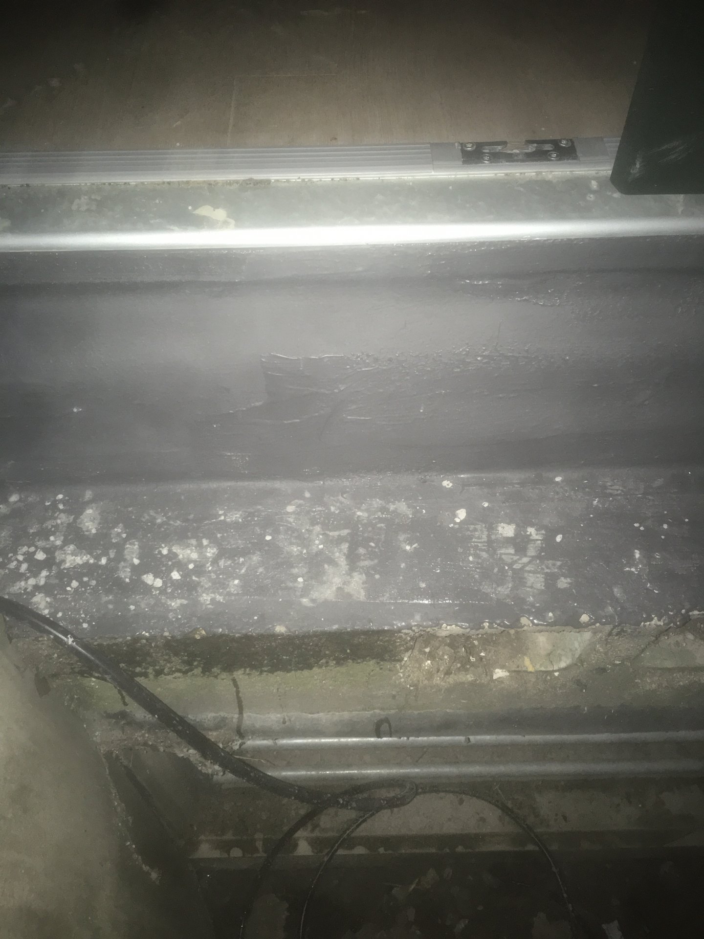

    Nur ein Zinkblech genügt nicht zur Abdichtung.
    Die Dämmung nach innen schieben, wenn sie getrocknet ist.
    Boden unter der Tür säubern,
    dann zB auf einen Streifen Purenit allseitig MB 2K o.ä. aufspachteln,
    ebenso auf die angrenzenden Flächen.
    Das Purenit unter die Tür schieben bis es außen bündig ist.
    Außenseitig ebenfalls mit MB 2K o.ä. abdichten, ggf Glasfasergewebe einlegen
    Dann mit Blech abdecken bis unter den Türfalz bzw bis unter eine Abtropfkante.
    Am Boden eine Schräge für bessere Wasserableitung herstellen.
    Ggf Rinne vorsehen.
  17. BaUT
    9.497
    5.981
    Bevor du machst was Herr Teich geschrieben hat, nimm mal eine Platte an der Hauswand und eine Platte an der Terrassentürschwelle raus und fotografiere mal die aktuelle Sockelsituation. Dann stell die Fotos hier online und hoffe auf gute Detailangaben von unserem Profi Manufact

    Wir hatten einen Dachboden hier der alles mit Flüssigkunststoff abgedichtet hat. Er sagte darauf kann Beton gegossen werden und dann die Fliesen der Terrasse darauf.
    Ich hoffe das passt? Aktuell liegt es noch so frei wie auf den Fotos
