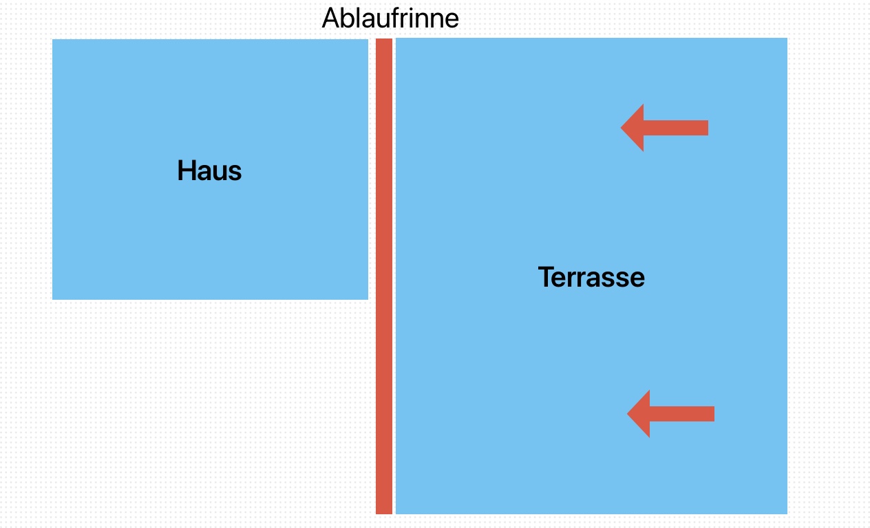

    Mache gerade die Terrasse neu (ca. 40 qm) . Die alte Terrasse hatte ein Gefälle zum Haus (2-5 Grad) das in einer großen Rinne endete die ca. 20 tiefer gelegt war als die Platten.
    Für die neue Terrasse wird eine neue Ablaufrinne ebenerdig zu den neuen Platten in die alte Ablaufrinne gelegt.
    Unter die Schotterschicht kommt 2m breit ums Haus eine Folie um restliches Wasser was durch die Fugen gelangt in die alte Ablaufrinne laufen zu lassen.
    Ist das maximaler pfusch oder dürfte das funktionieren?

    1. Gefälle vom Haus weg
    2. Rinne entlang Gebäude übernimmt eine Sicherheitsfunktion bei Schlagregen
    3. Folie unter Platten verhindert die Versickerung. Hat mehr Nachteile als Vorteile.

    Ich verstehe die Idee auch nicht. Es fängt bereits bei dem ersten Punkt mit dem Gefälle zum Haus an. Gibt es Gründe, weshalb du das machen musst? Ein Gefälle, besonders von einer festen Terrasse gehört vom Haus weg.
    Alte Regenrine bzw. Linienoberflächenentwässerung lässt du bestehen, damit das Wasser, was sickert dies aufnehmen soll?
    Also in allen 3 Punkten großes Bedenken. In der Regel, wird dies nicht so gemacht.

    Die Terrasse endet an einem Hang wo ich das Wasser schlecht ableiten kann und davor hat die alte Terrasse (mit Platten nur in dünner Sandschicht gelegt) auch 20 Jahre irgendwie gehalten.
