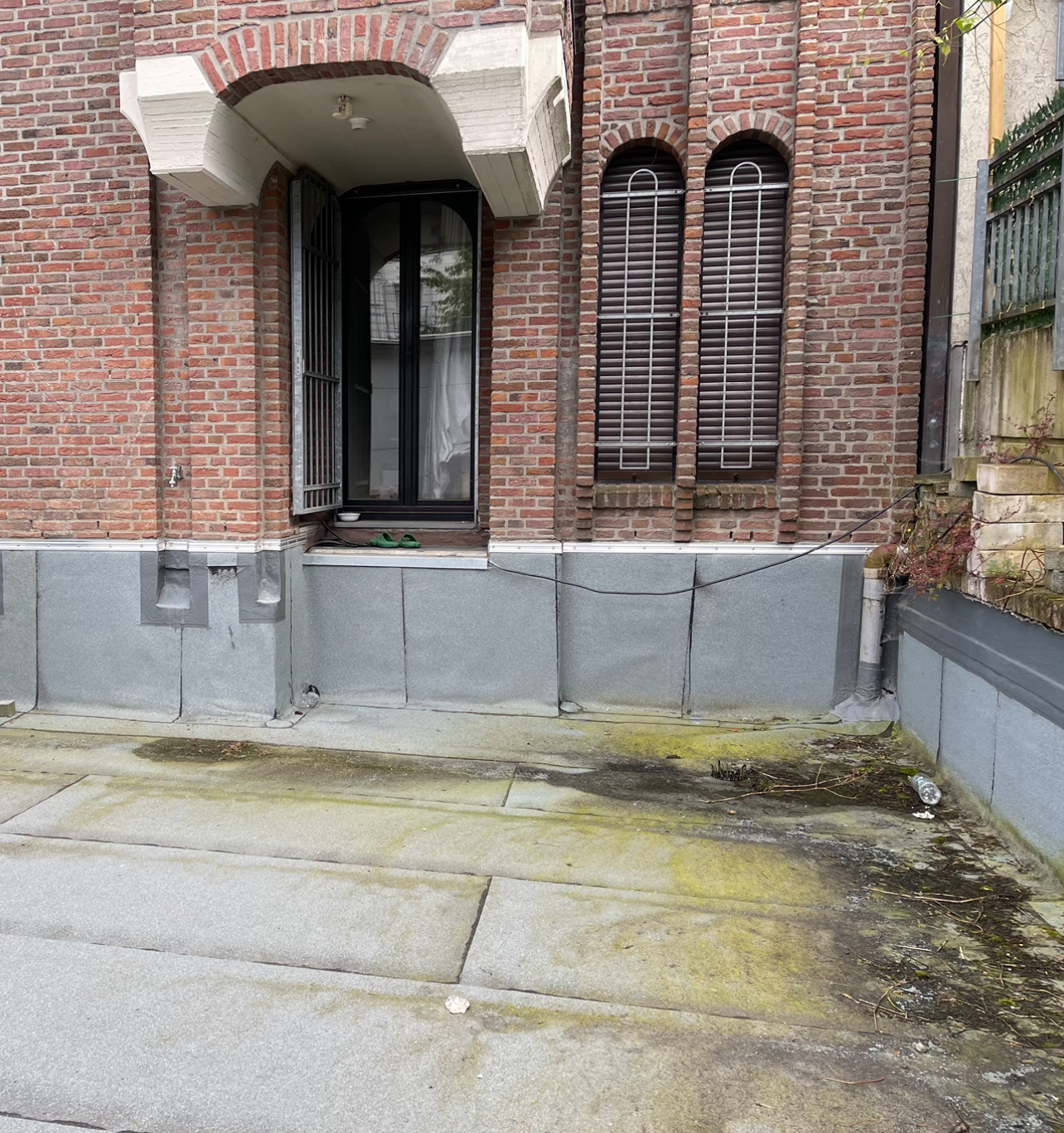

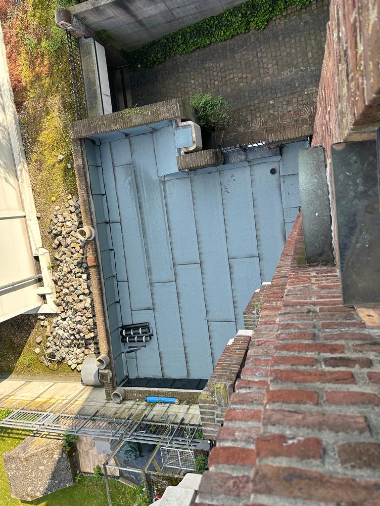

    01d248dd-a421-4b79-925f-278e64622bf3.jpeg Liebe Bauexperten,
    Ich habe eine 20qm große Terrasse, dessen Boden das Dach einer Tiefgarage ist.
    Da es durchtropfte, wurde die komplette Erde ausgehoben, der Boden neu abgedichtet.
    Jetzt soll die Terrasse mit Bangkirai bestückt werden.
    Dafür müsste ein Höhenunterschied von ca. 1,3m (vom Boden bis zur Terrassentür) überbrückt werden.
    Bisher dachte ich, eine Holzkonstruktion wäre denkbar; mir wurde davon abgeraten mit dem Hinweis, Stahl wäre da das geeignete Material.
    Meine Frage:
    Wie baue ich die Terrasse?
    Bin gespannt auf Eure antworten.
    Schonmal vielen Dank dafür.

    Stahl sollte dann aber auch feuerverzinkt sein, da er durch die Dielen ja auch bewittert ist.
    Unsere Terrasse liegt auf etwa 70 bis 30cm Höhe und wir haben eine stahlunterkonstruktion mit Holz kombiniert.
    Daher du könntest die Unterste Konstruktion aus Stahl machen: Vorteile hält länger / sollte dich überleben, stabil, du hast hier Ruhe und je nach Wahl des Stahls kannst du auch gewisse Spannweiten ohne Probleme bauen. Darauf dann eine Holz UK in 50cm oder 60cm Abstand (je nach Diele) in welche du auch problemlos verschrauben kannst.

    Die Terrasse soll ebenerdig sein. Deshalb auch die Unterkomstruktion.

    Du meinst 1,3m aufgestänert, um auf das Niveau der terrassentür zu kommen?
    Wie hoch ist denn die Brüstung deiner Terrasse?
  7. #7 wandeles, 14.09.2024
    wandeles
    wandeles
    21.08.2024
    Ja genau, die Unterkonstruktion soll gebaut werden, damit die Terrasse ebenerdig zur Terrassentür ist.
    Die Brüstung entspricht in etwa der Höhe der Terrassentür.
