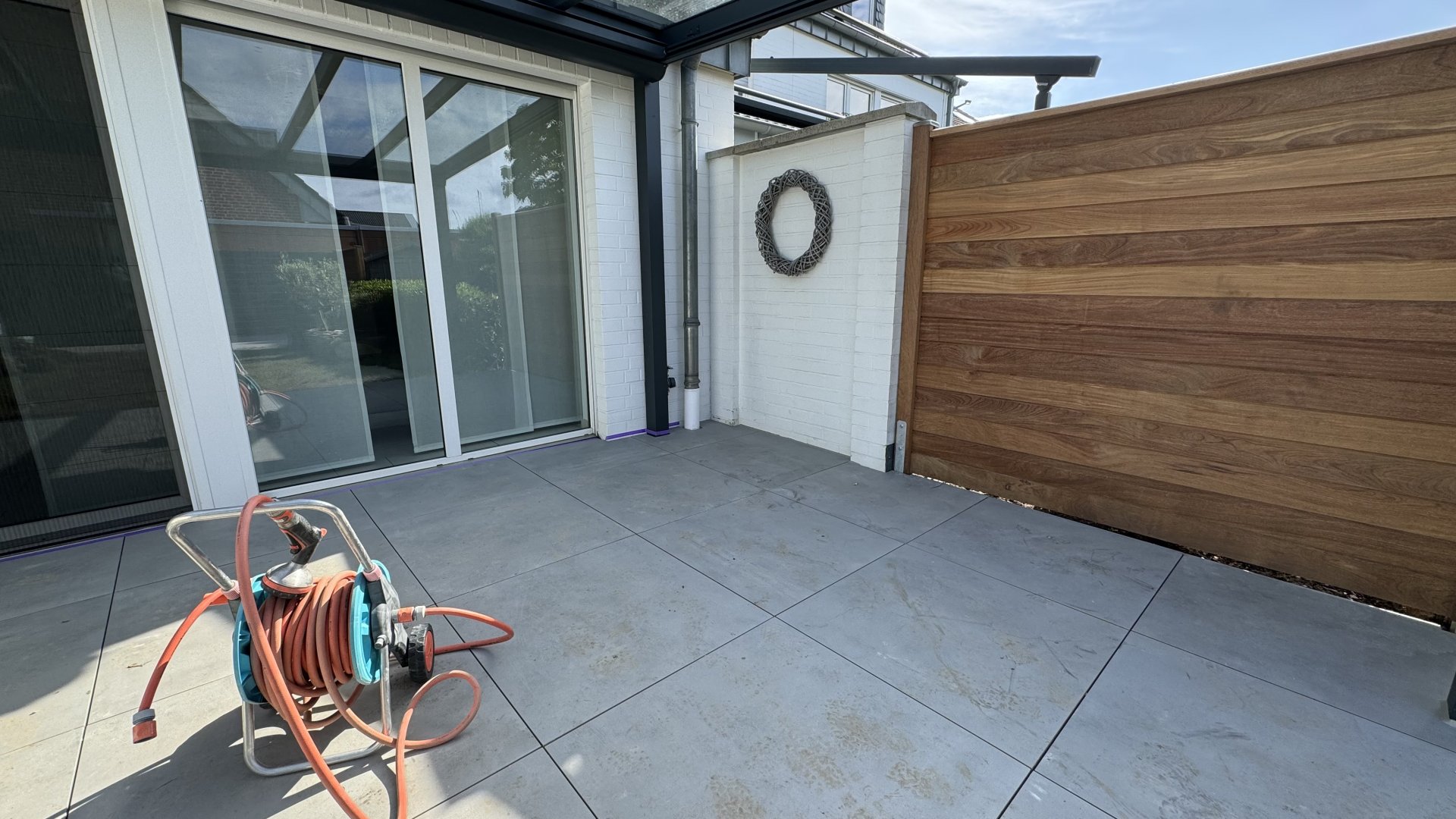

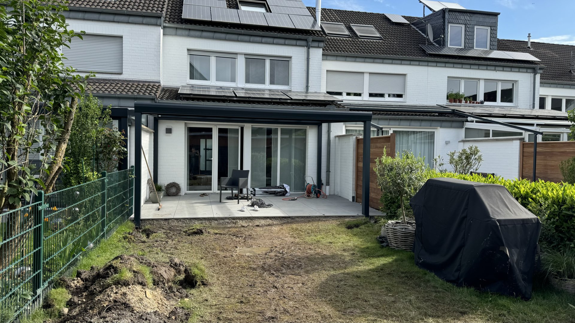

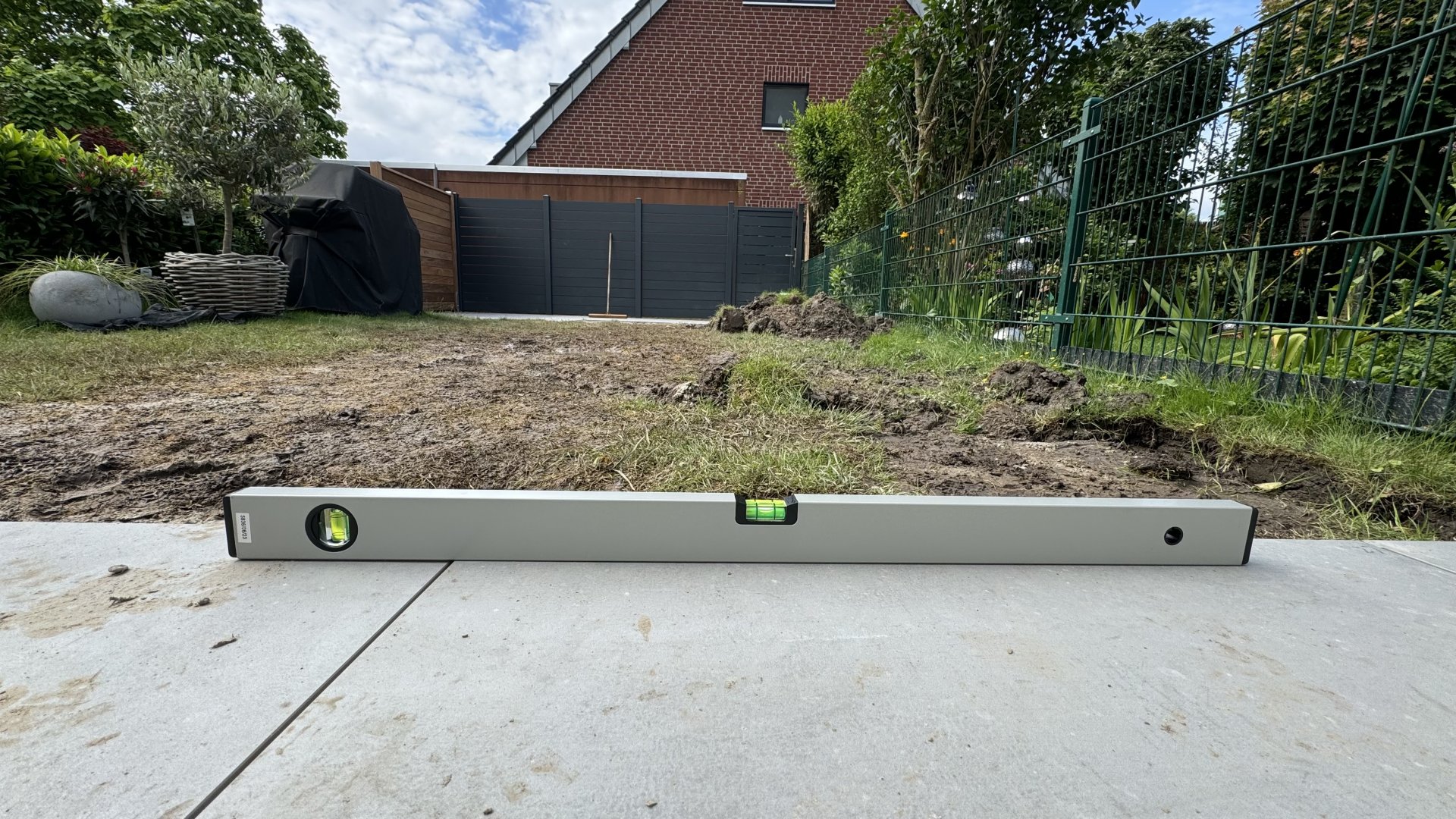

    Hallo liebe Community,
    Bei uns wurde eine neue Terrasse verlegt, allerdings wurde nicht überall das gleiche Gefälle verwendet.
    Wenn man auf die die Terrasse geht merkt man eine Gefälle von rechts nach links. Also rechts höher als links.
    Wenn ich die Pfosten der Überdachung messe, haben wir ca. 4cm Unterschied zwischen rechten und linken Seite.
    Die Terrasse wird noch morgen verfugt, aber richtig zufrieden sind wir mit der Arbeit nicht.
    Welche Möglichkeiten gibt es?
    vielen Dank
    Sebastian

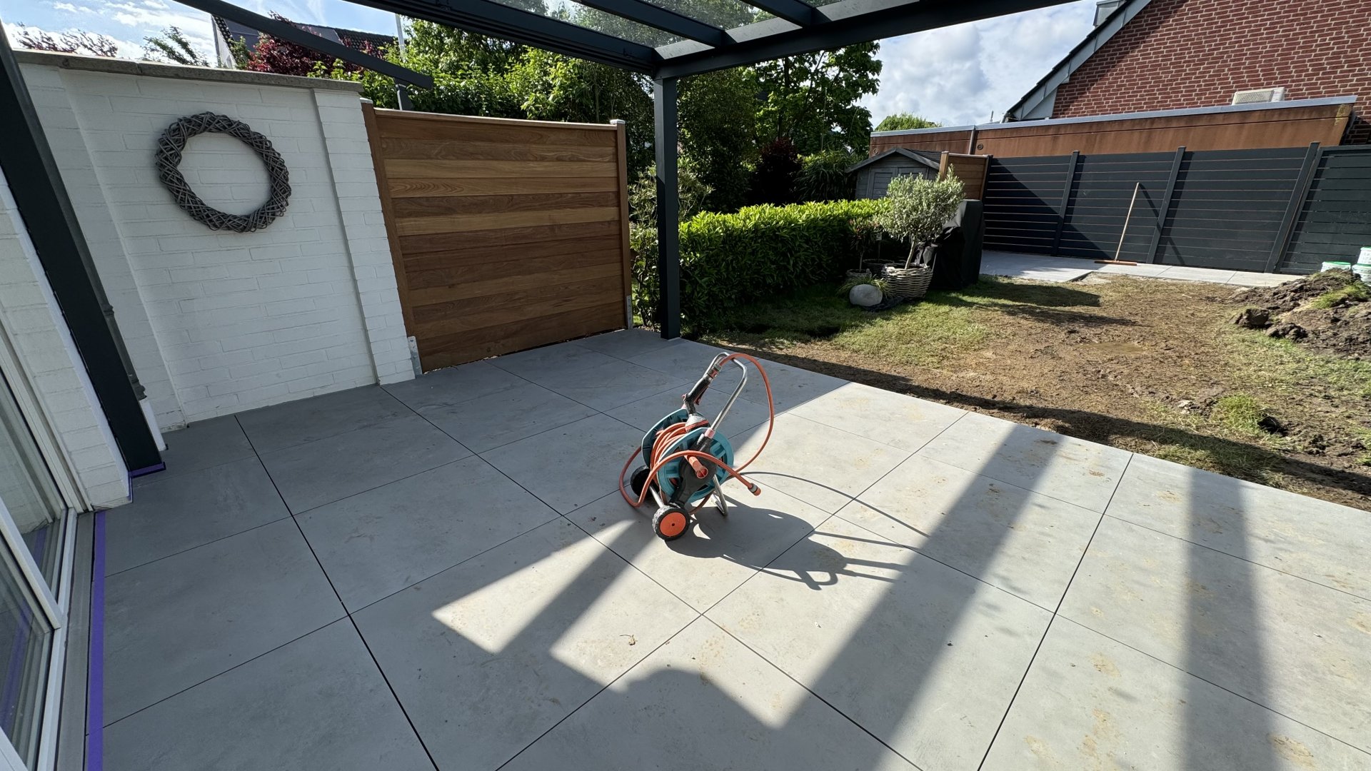

    Wir haben besprochen das es ein Gefälle zum Garten hingeht… das gibts es, aber auch nach links…
    Schwierig…
    Für die Optik sieht es nicht gut aus
  5. Seb79
    Seb79
    26.05.2024
    12
    Man sieht es auch daran, das links mehr aufgeschüttet worden ist und es nach rechts weniger

    Eher umgekehrt.
    Wenn das Foto nicht täuscht, haben beide Ecken Gefälle zu den Nachbargrundstücken, die Linke nur etwas mehr.

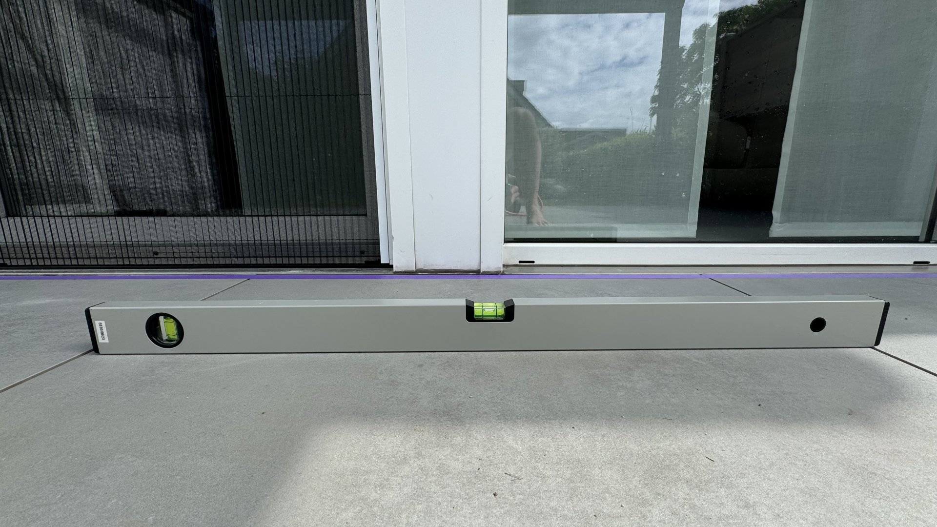

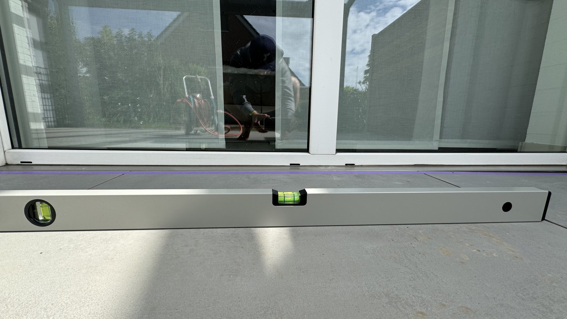

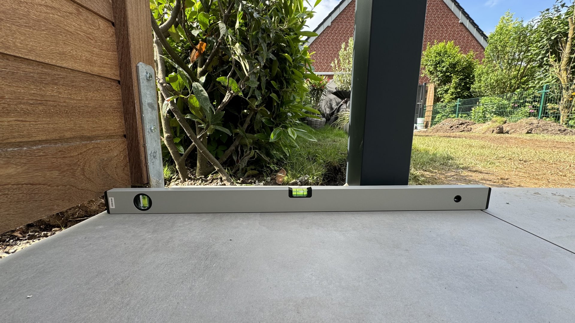

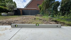

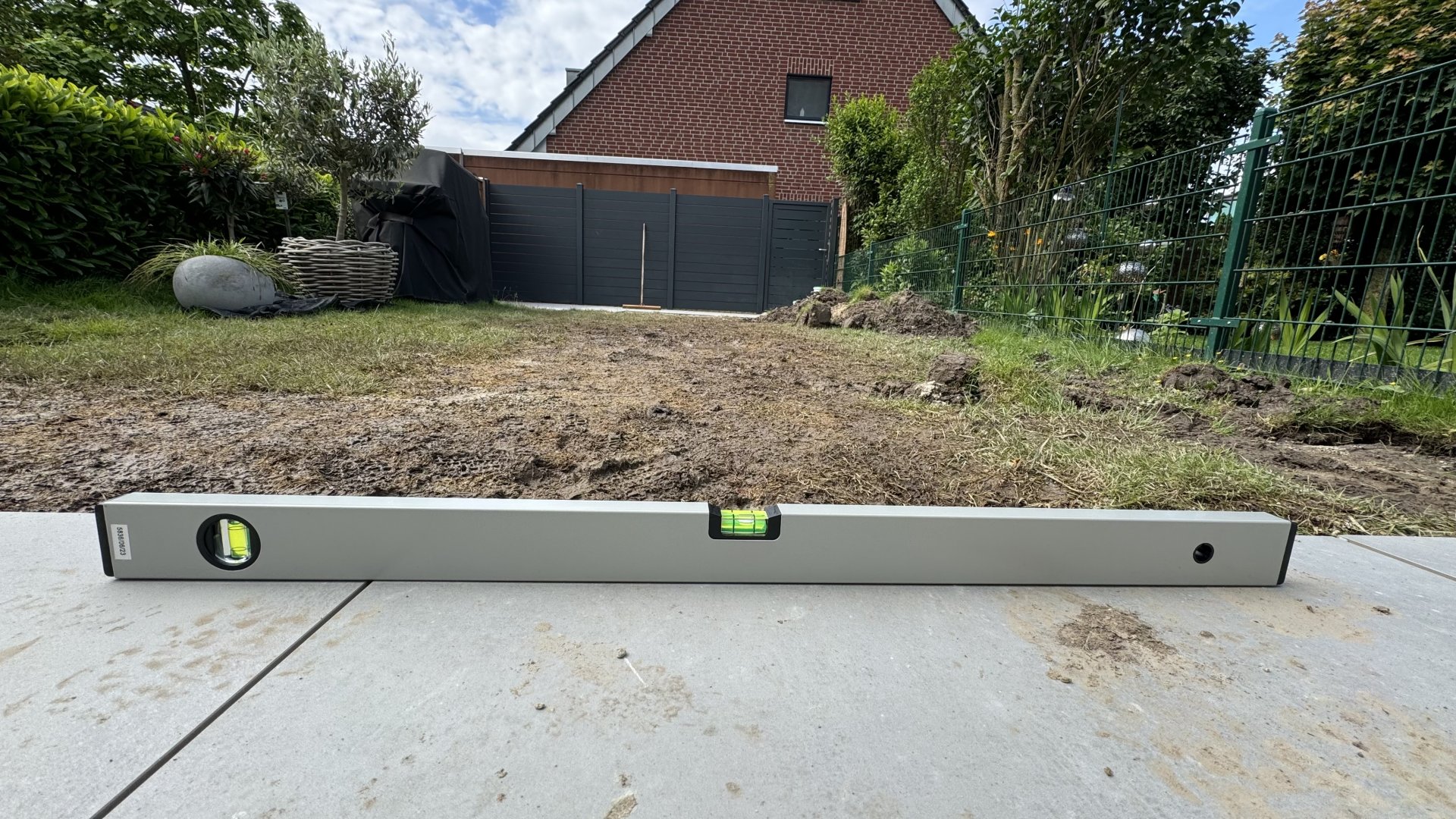

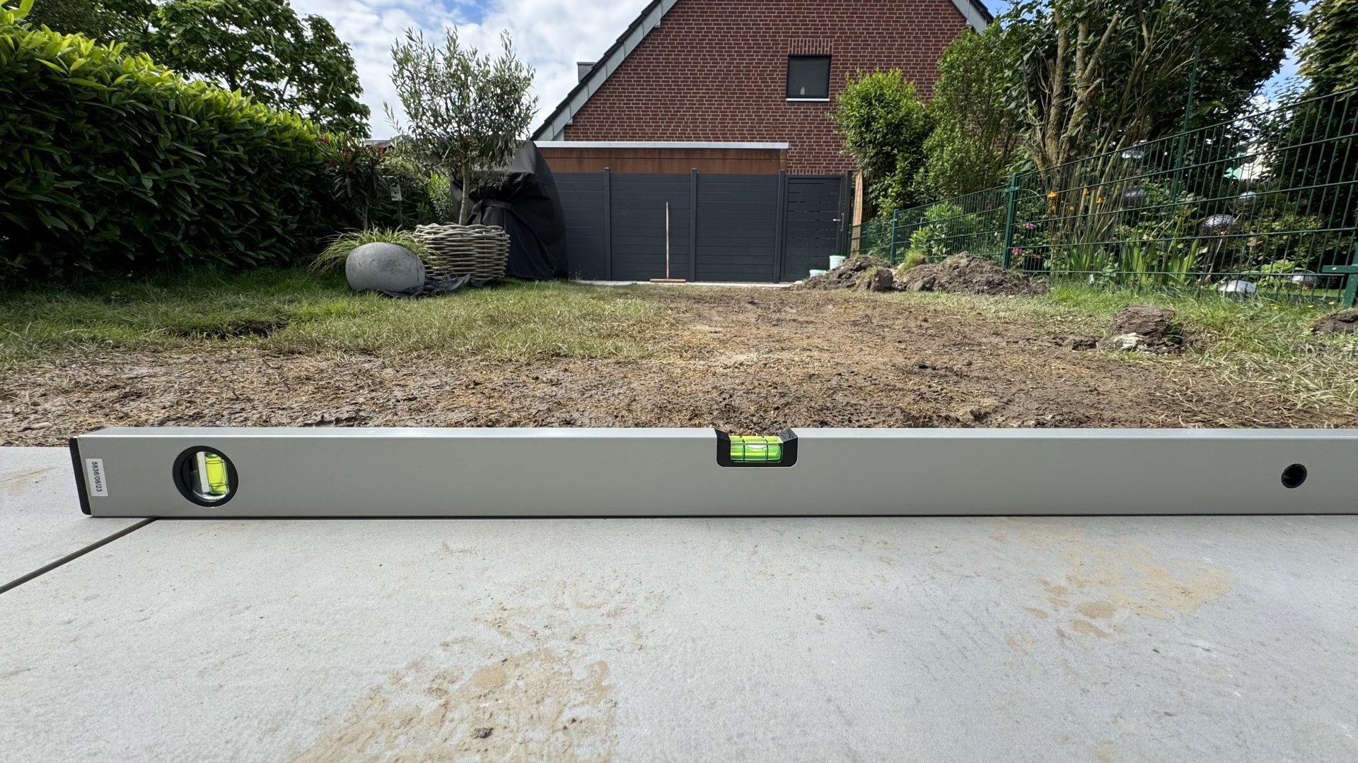

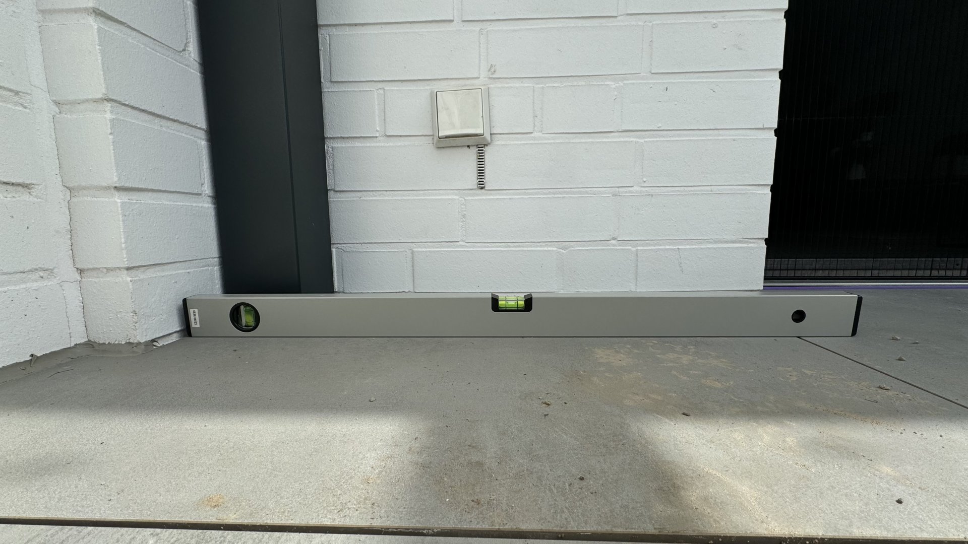

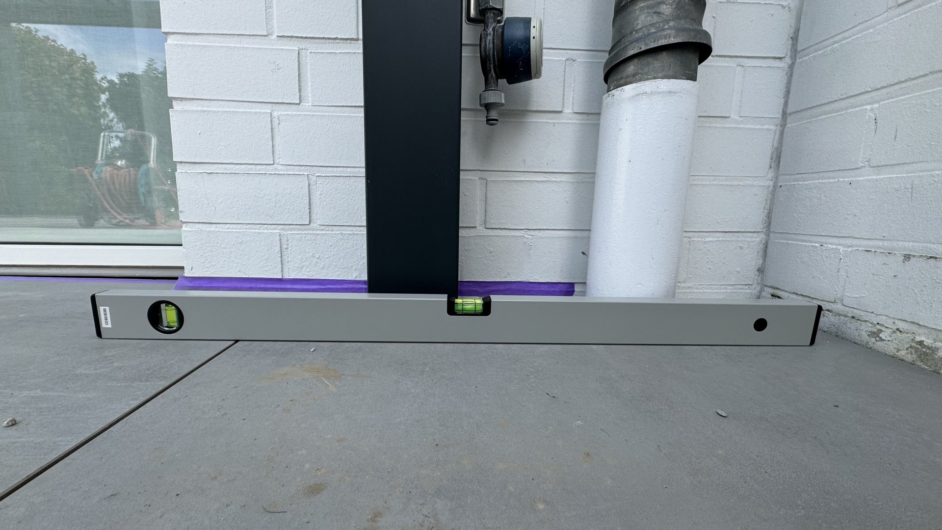

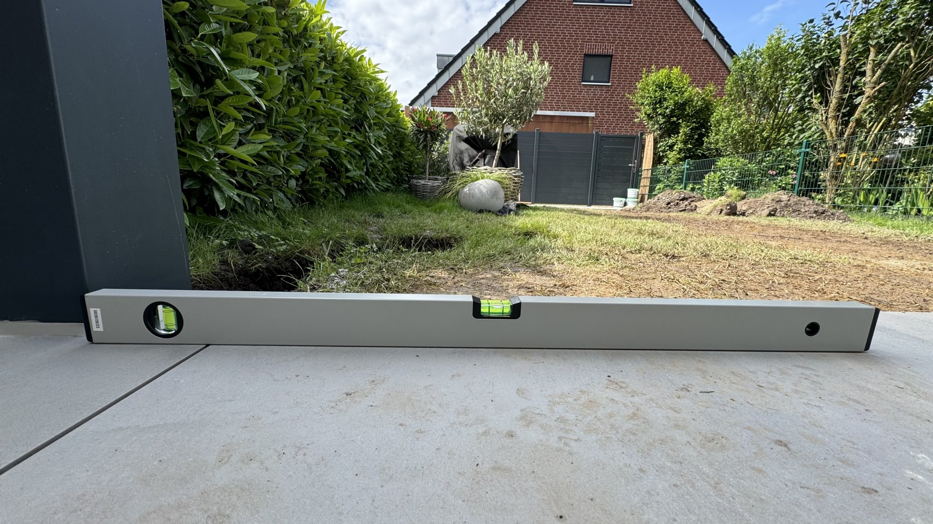

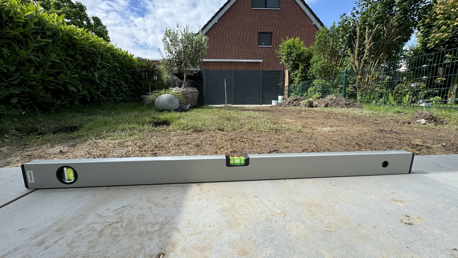

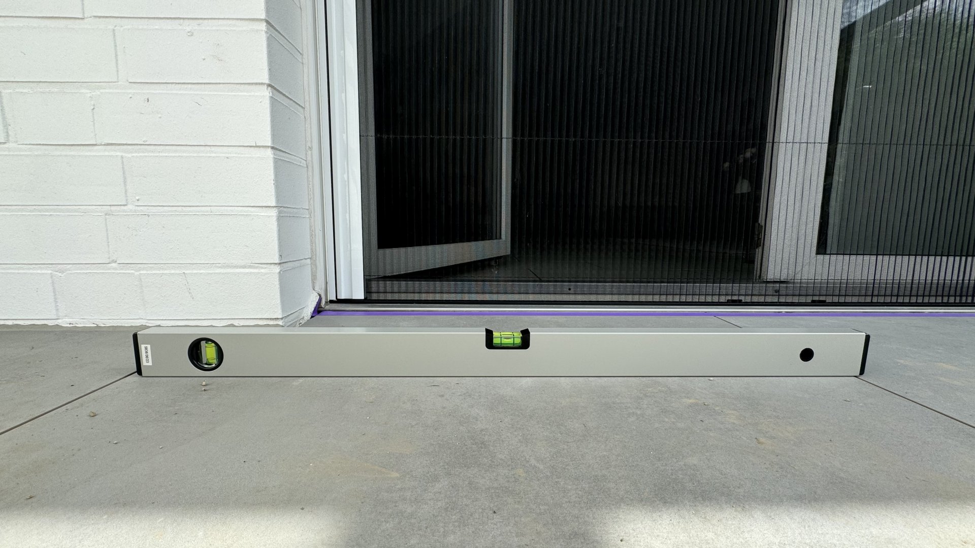

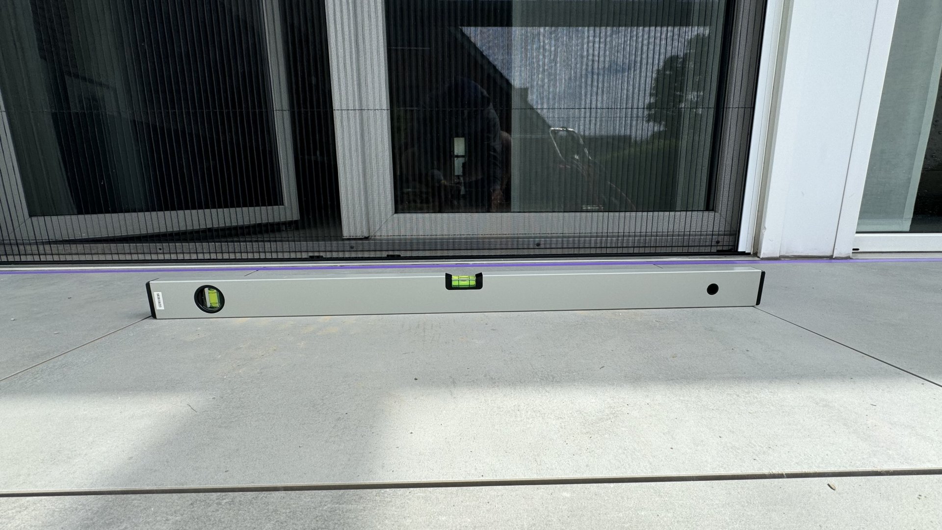

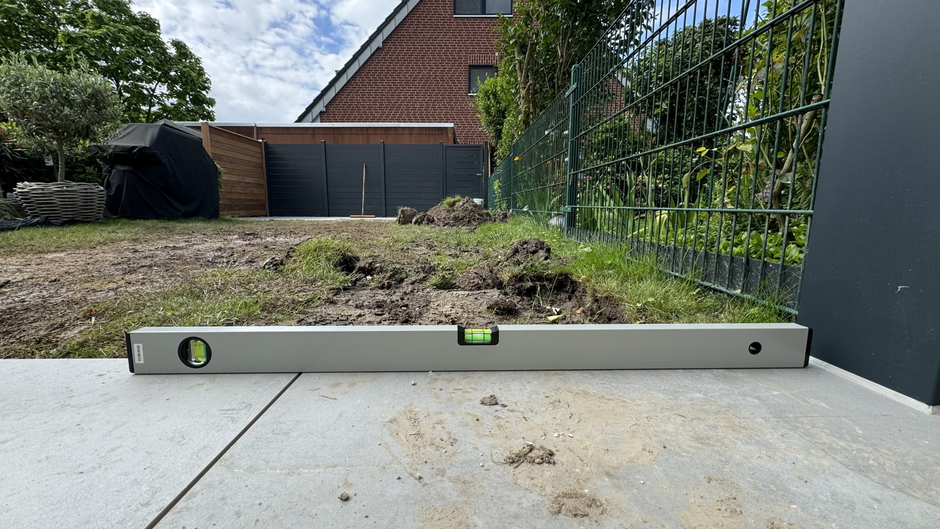

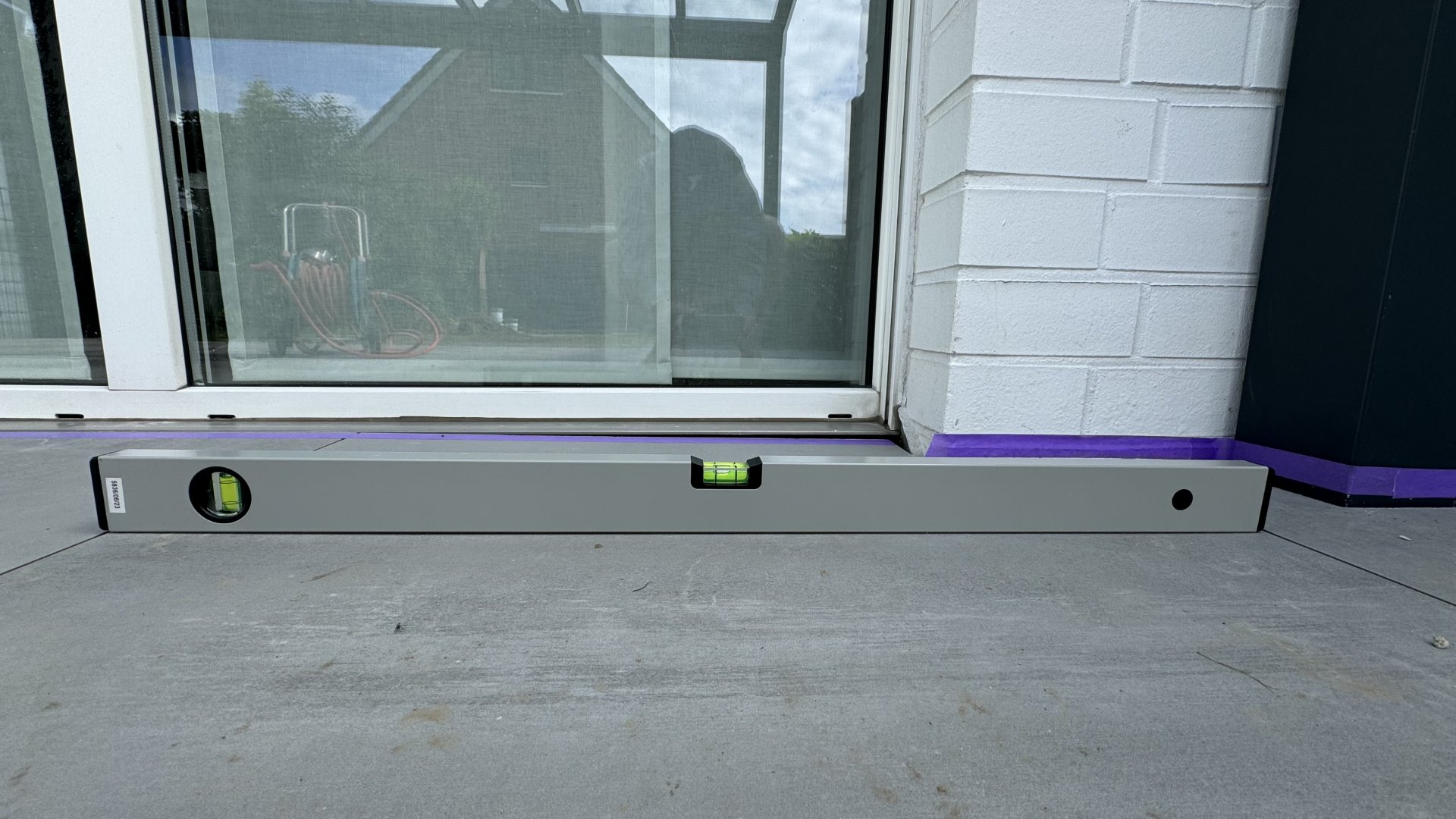

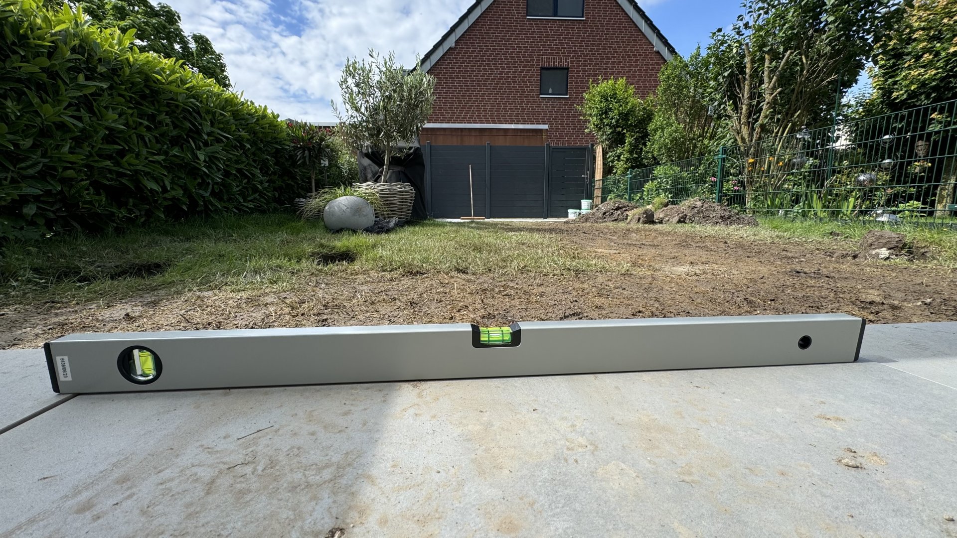

    Wasserwaage vorne auf die Terrasse, von li. nach re.
    Und einmal vom Haus nach vorne, li. und re.
  9. Seb79
    Seb79
    26.05.2024
    12
    Terrasse
  10. Seb79
    Seb79
    26.05.2024
    12
    Haus

  15. #15 ichweisnix, 27.05.2024
    ichweisnix
    ichweisnix
    21.11.2022
    2.096
    823
    Ich sehe 2-3 Platten die vorne nicht in Waage sind. Gefälle vom Haus weg ich ich so gut wie gar keins.

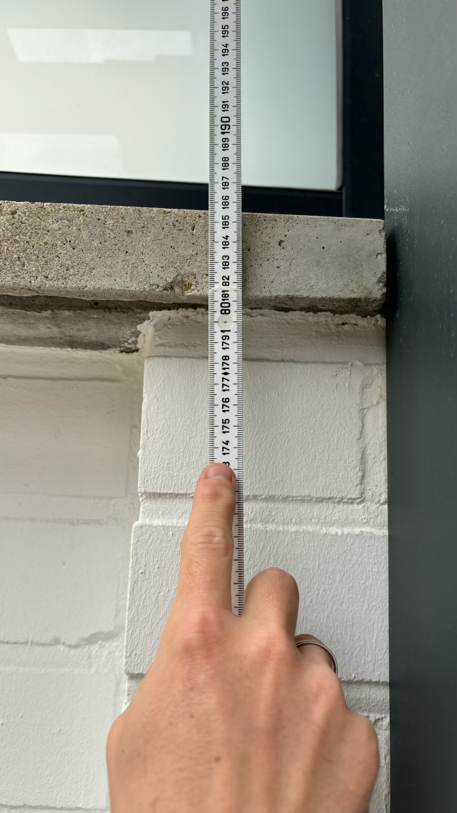

  18. Seb79
    Seb79
    26.05.2024
    12

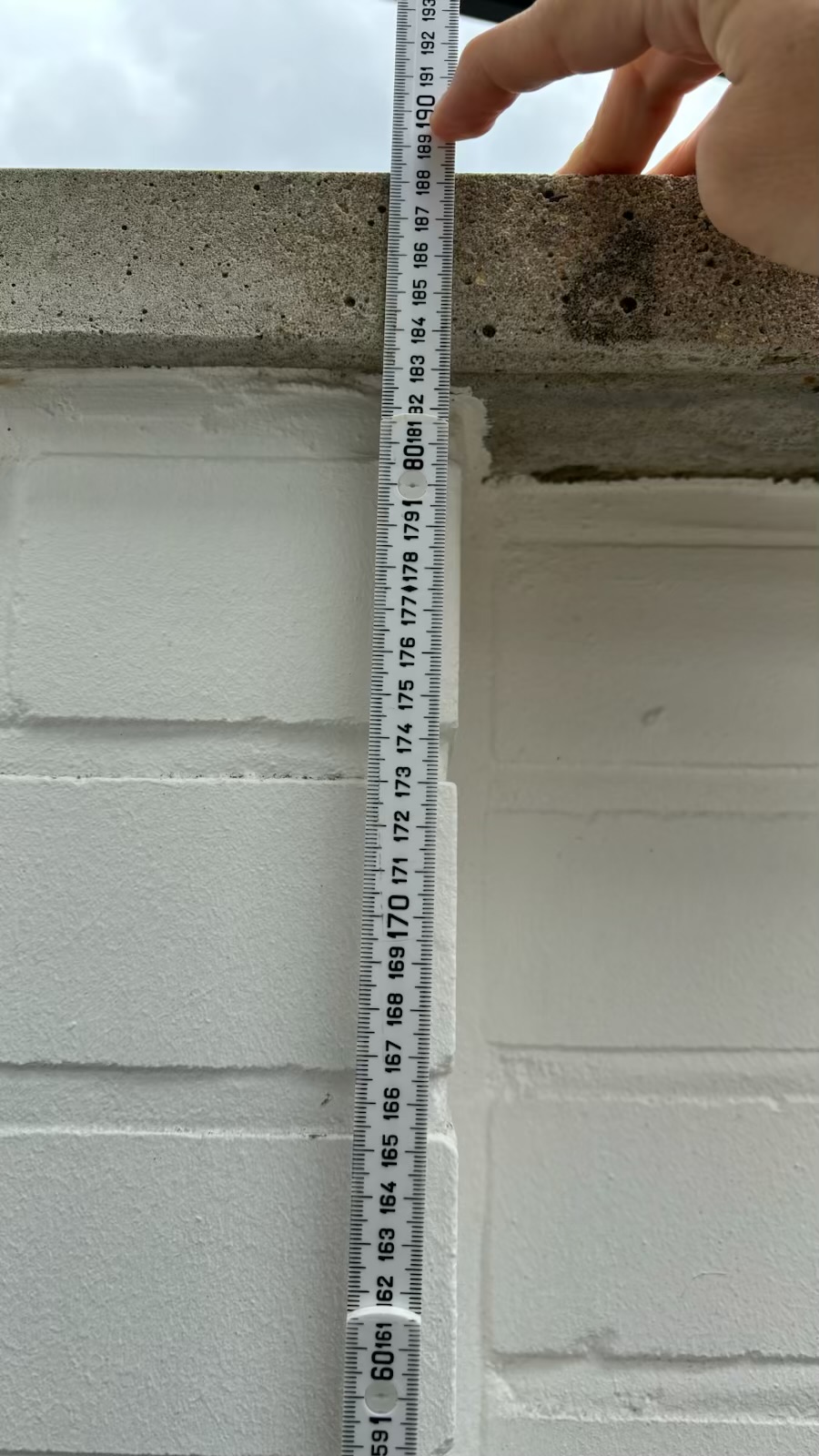

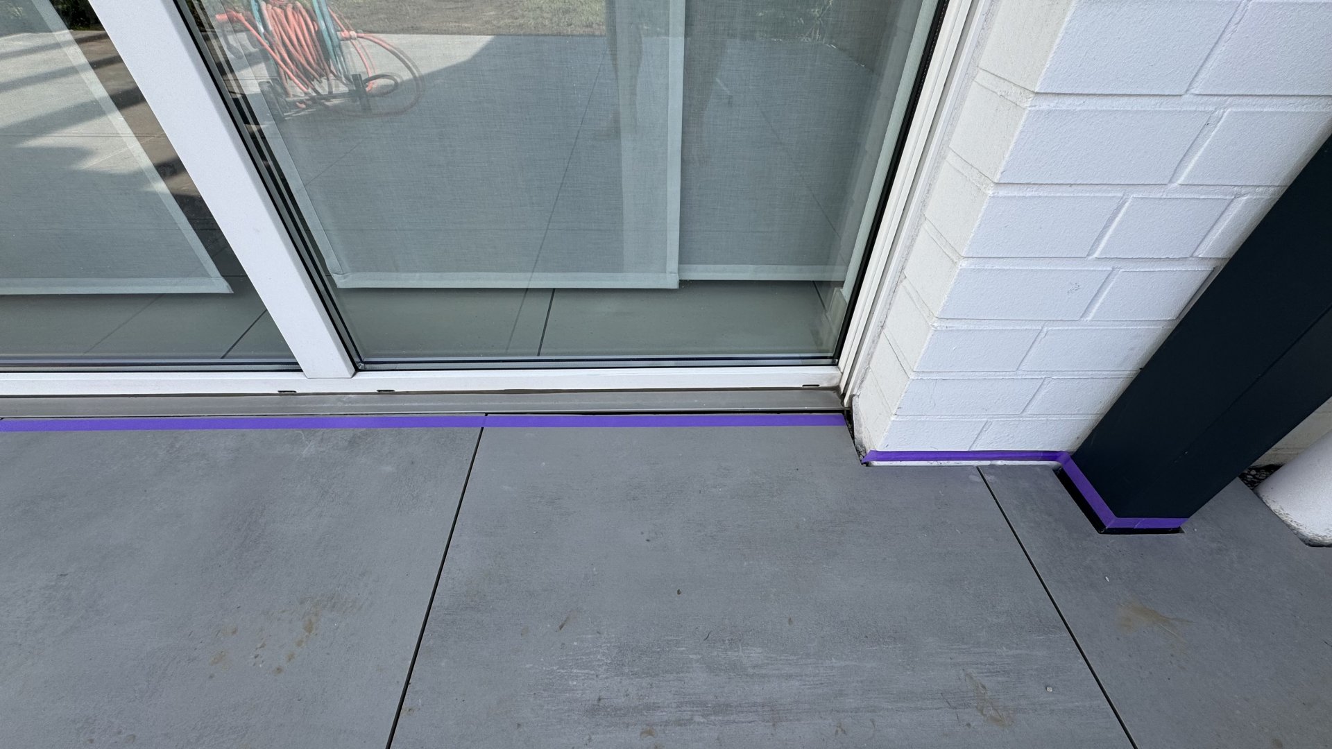

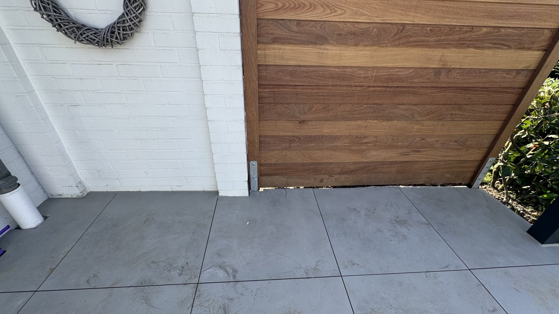

    Ich habe noch ein Foto von der linken Wandhöhe und rechte Wandhöhe gemacht, ausgangspunkt ist die Fliesse.
    Der Unternehmer sieht es ja nicht ein, obwohl er die beiden Seiten abgemessen hat

    Dann soll er die 3m Richtlatte drauf legen und Dir zeigen, dass alles in der Wage ist bzw. ausschließlich Gefälle zum Rasen und nicht zu den Nachbarn.
    Diskussionen sollten damit erledigt sein.
    Und ja, ich sehe es auch mit bloßem Auge auf den Fotos - außer, alles andere ist schief und nur die Terrasse nicht.
