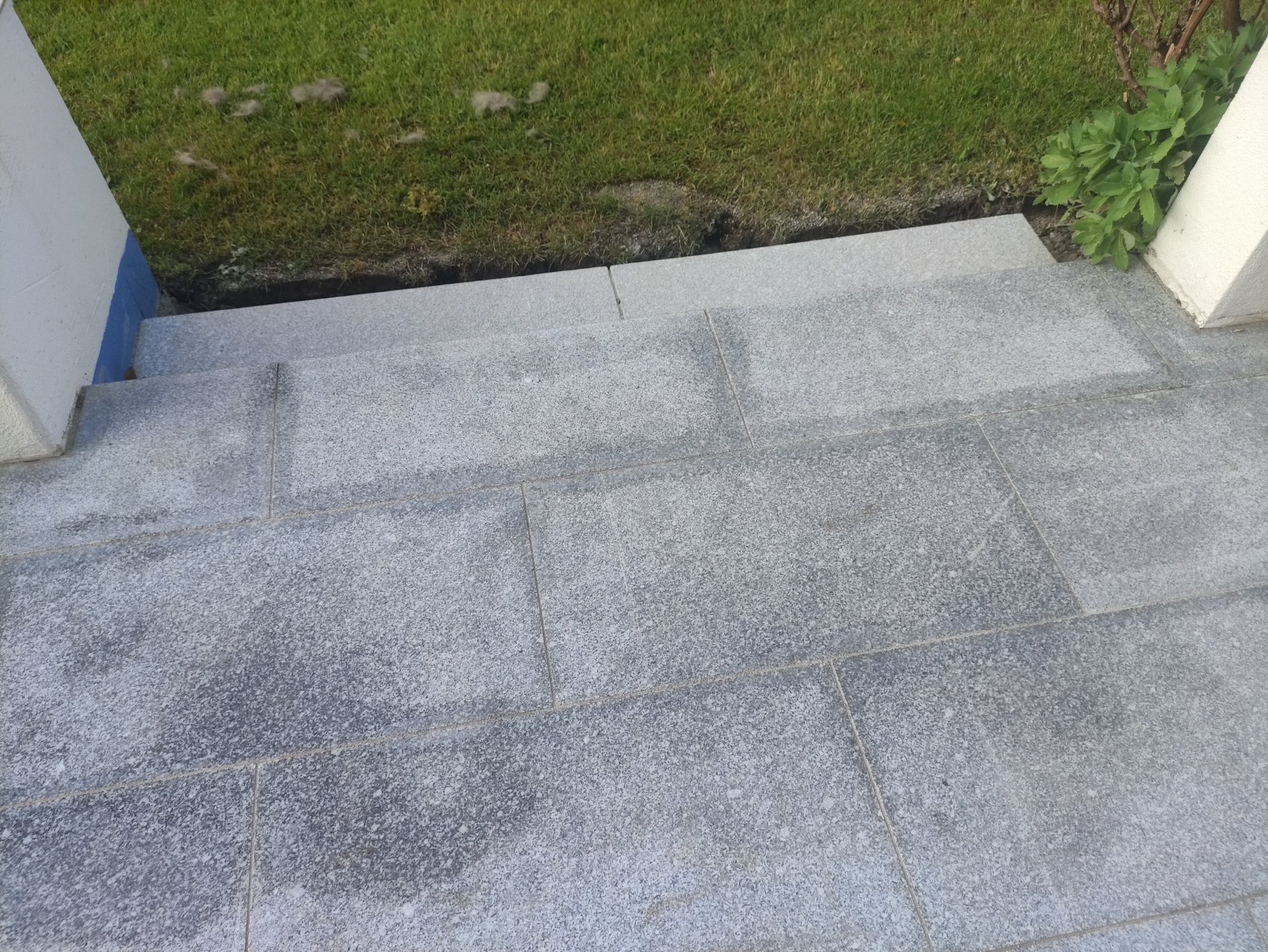

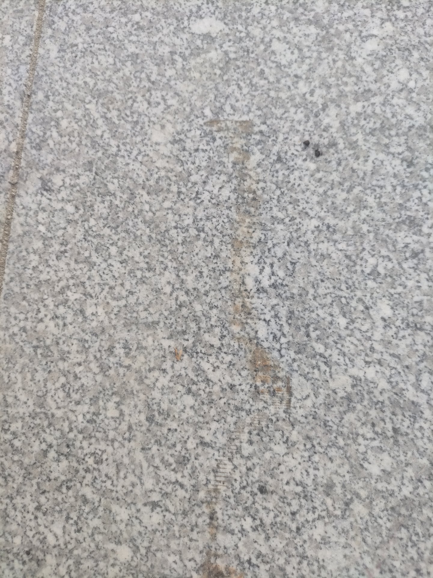

    bei mir wurde letzte Woche die Terrasse fertig.
    Ich habe die alten Fliesen abschlagen lassen und danach neue Granitplatten verlegen lassen. Die Betonplatte wurde abgedichtet und die Platten liegen auf ca 4 cm Basalt-Splitt. Ich habe den Basalt genommen da es hieß dass der Granit dann keine Flecken/Ränder bekommt.
    Als die Platten verlegt wurden habe ich schon zu den Handwerkern gesagt, dass "Kratzer" in einigen Platten sichtbar sind und gefragt ob man nicht gleich die Ware reklamieren soll, die Platten also nicht verlegen - Handwerker meinten sie nehmen diese zum Schneiden für den Rand. Die Platten hatten eine glatte und eine rauhe Seite. Die Glatte Oberfläche liegt oben, die rauhe im Kies.
    Fakt ist dass jetzt nach einigen Tagen eben genau auf diesen Platten mit den Kratzern daran Flecken auftauchen - sieht aus wie Rost. Und an anderen Platten Flecken die wie Fettflecken aussehen?
    Was nun?
    Wurde falsch verlegt bei den "Fettflecken" ?
    Bei den Platten handelt es sich um 80x40x3
    Granitplatten ICE allseits gesägt, Kanten gefasst, Oberfläche geflammt.

    Hallo Werner
    Was ist Granit ICE.
    Gibt es noch einen ordentlich Namen des Materials und ein Land wo dieses herkommt.
    Die Platten beobachtest du bitte erstmal die nächsten Wochen.

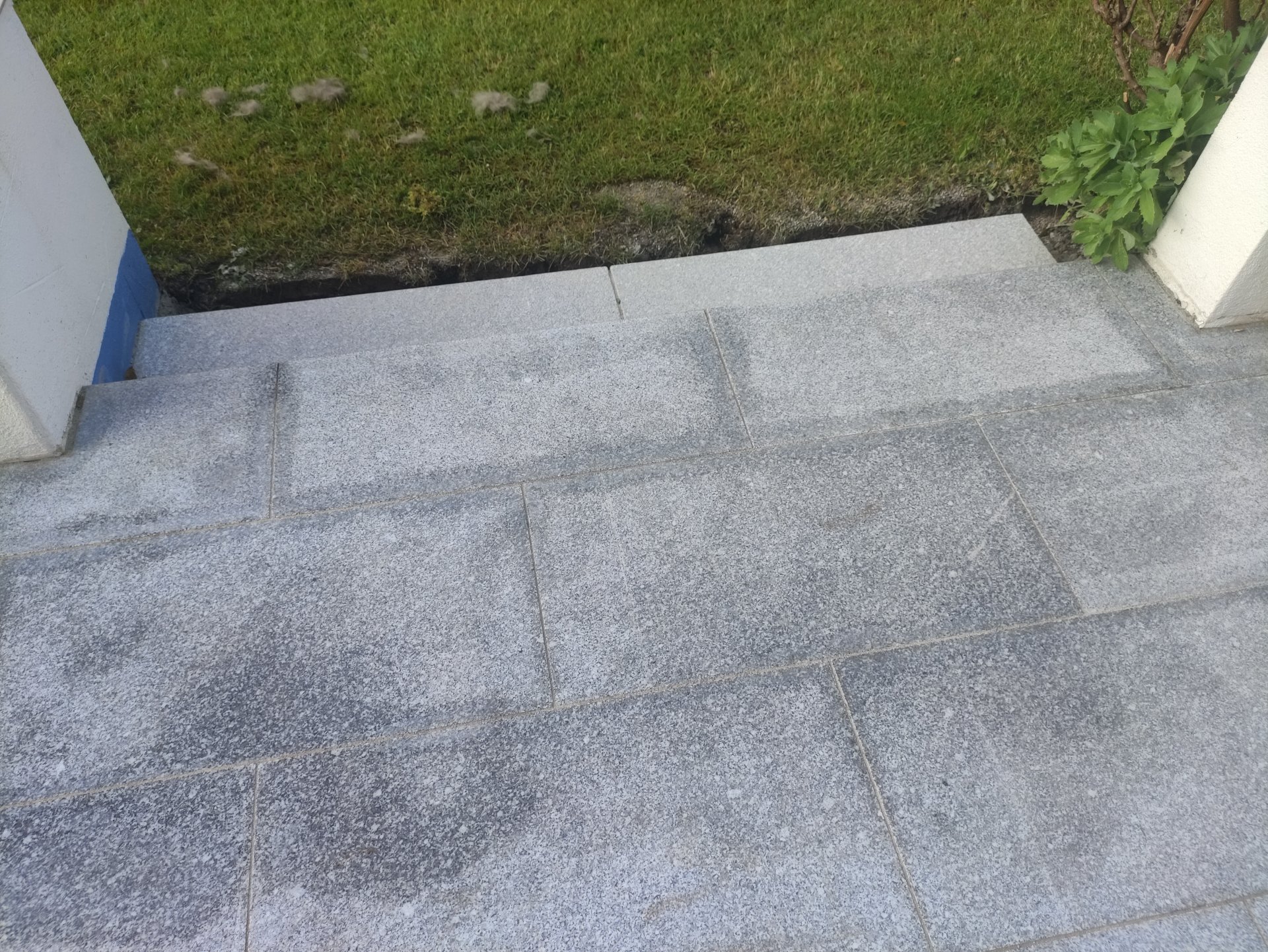

    Bild 2
    ist einfach Feuchtigkeit, welche vielleicht morgens (Tau) stärker zu sehen ist und im Laufe des Tages (Sommer, Sonne, Temperatur) verschwindet. Das Fugenmaterial ist auch dein Splitt oder etwas anderes ?

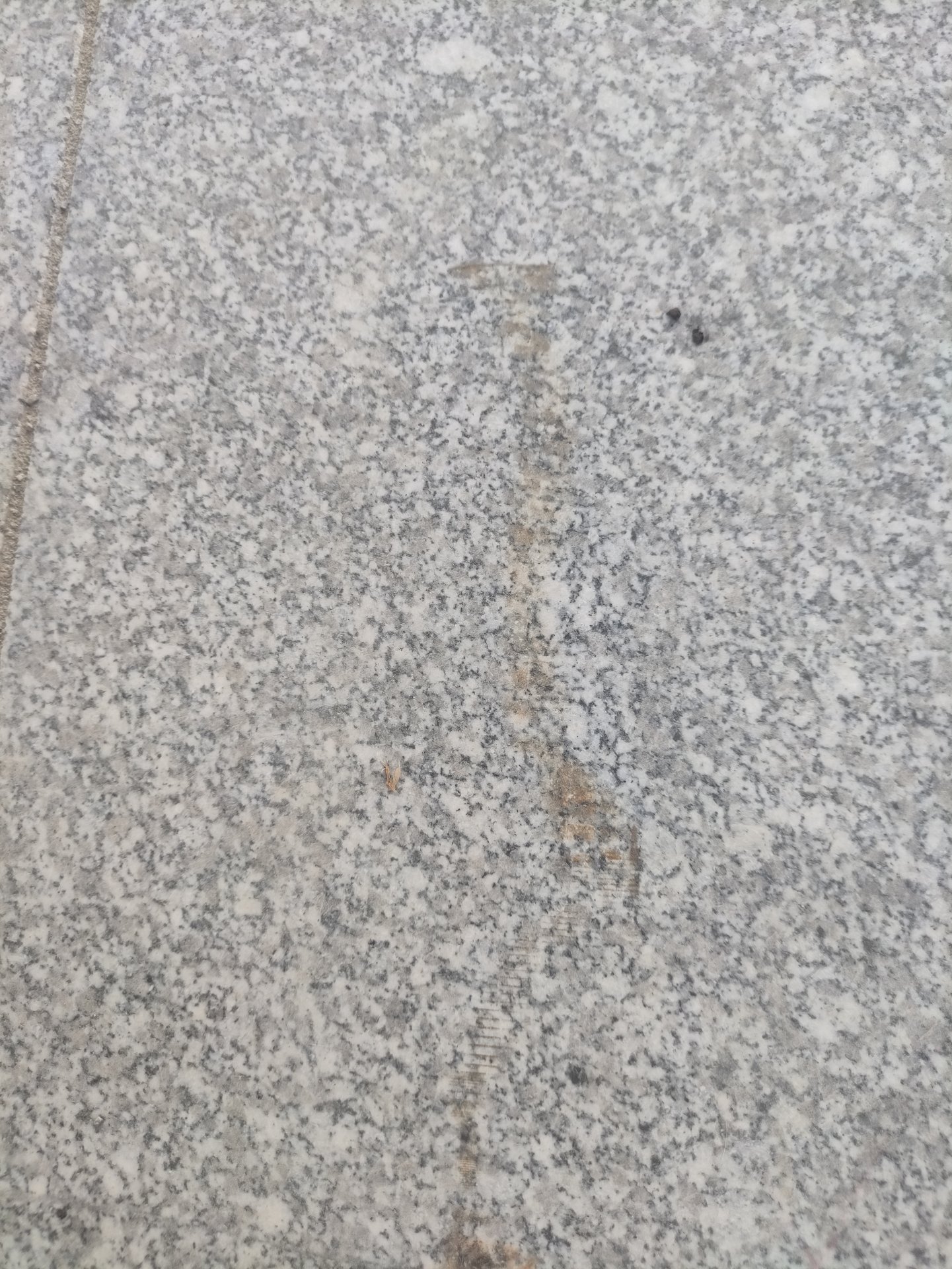

    Bild 1
    Ist vermutlich Rost (Eisenoxid) durch Mineralien im Stein. Eigentlich bekannt für Granit. Lass dir da mal von deinem Steinlieferanten ein Mittel empfehlen, mit dem man die Rost - Flecke beseitigen kann.
