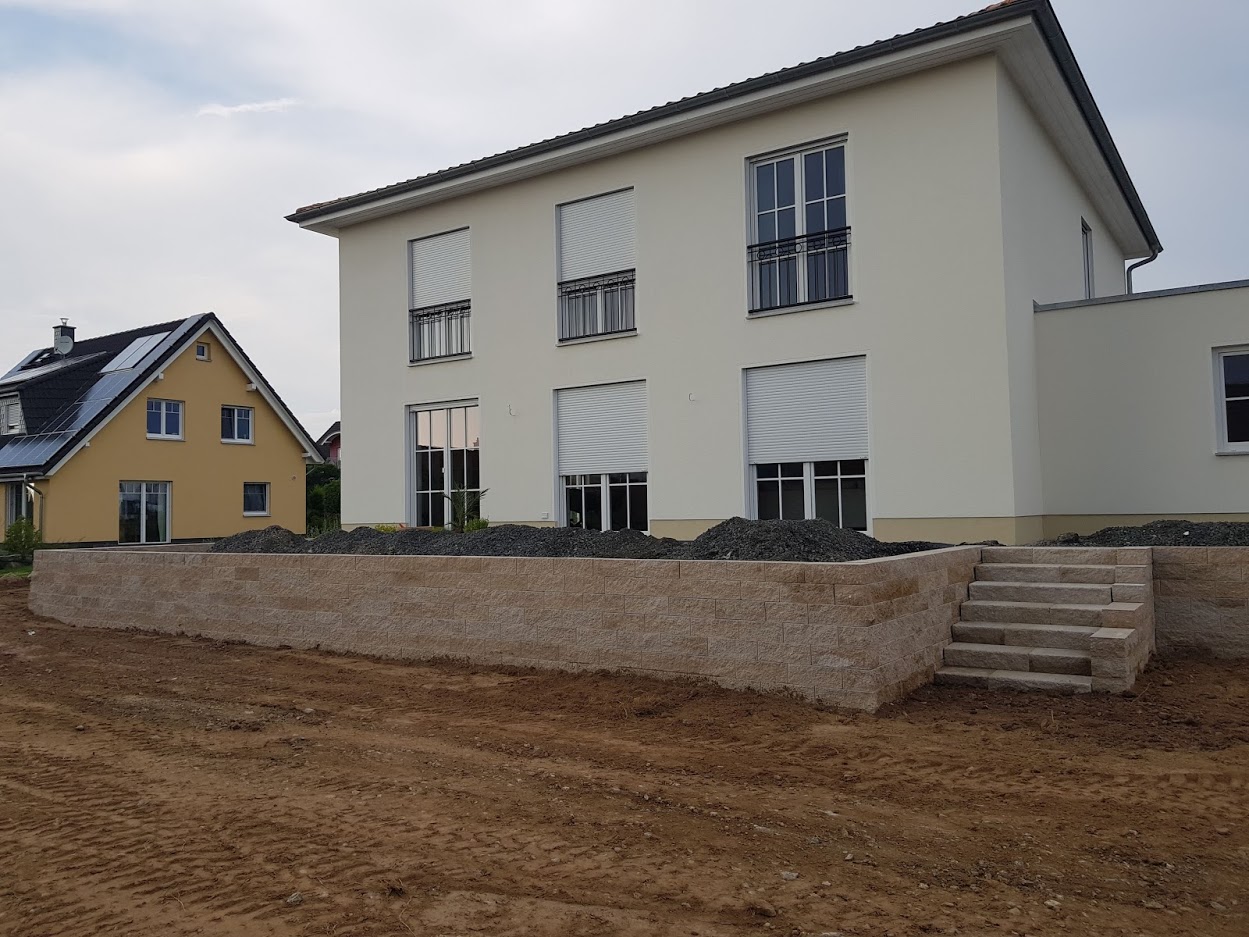

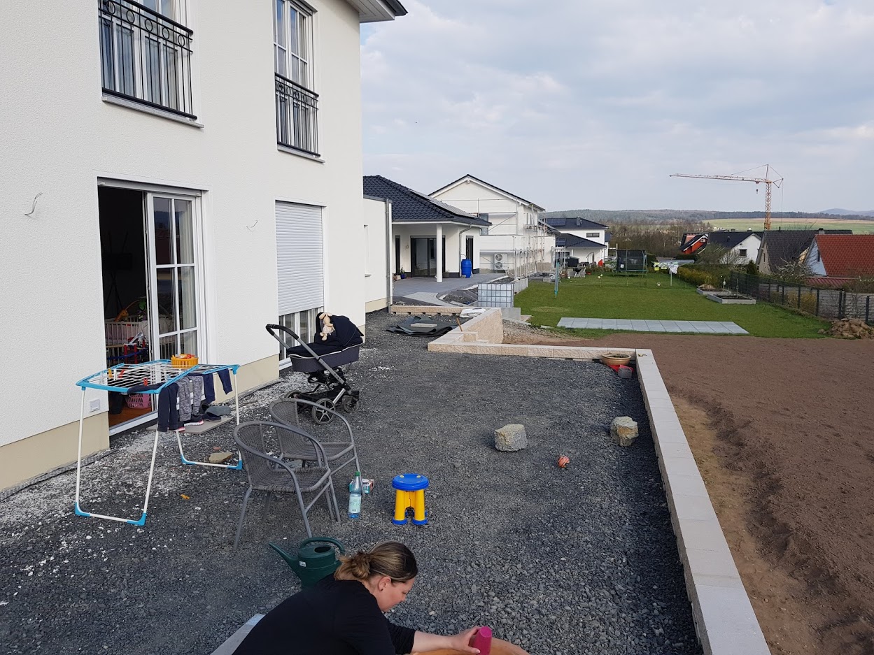

    bin gerade dabei meine Terrasse zu machen, ca.75qm. Gestützt wird die Fläche von einer Mauer deren Oberkante die gleiche Höhe besitzt, wie die Unterkanten der bodentiefen Terrassenfenster (siehe angehängte Bilder).
    Der Grundplan war eigentlich so, dass wir ein kleines Gefälle machen. Ein kleiner Schönheitsfehler ergibt sich dadurch zwangsläufig, da die letzte Terrassenplatte durch das Gefälle tiefer sitzt als die Oberkanten der Mauer, quasi ein kleiner Keil. Die Terrassentiefe beträgt 4,75m und der letzte Meter ist durchgängig mir Filterkies unterfüllt, damit das Wasser dort direkt in die Drainage ablaufen kann.
    Jetzt war ich zufällig bei meinem Nachbarn, der eine ebenfalls große Terrasse hat. Er hat nach einem Schaden seine Terrasse neu gemacht und mich verwundert zurück gelassen. Er hat NULL Gefälle. Vor den bodentiefen Fenstern hat er lediglich eine Ablaufrinne und unter seinen Platten gibts eine Unterkonstruktion, die das Wasser durch die Fugen ablaufen lässt. Meine Frage wäre jetzt, ob das bei mir ähnlich auch geht? Nach meinem Denkmuster bräuchte ich nicht mal eine Unterkonstruktion, da das Wasser bei jedem Regen sofort in eine tiefe Schicht Schotter absickern würde. Ich würde lediglich Rinnen vor die Fenster setzen und jeweils ein Ablaufrohr Richtung Ende der Mauer bzw. Drainage positionieren.
    Wäre sowas möglich, was meint ihr?
    Andreas

    Klar geht das ! Ist dann nicht fachgerecht und das Risiko von langzeit Schäden ist vorprogrammiert

    Welche Schäden sind möglich? Kann mir aktuell nichts ausdenken, was schlimm wäre. Mit Feinsteinzeug-Platten wird sicher nichts passieren, selbst wenn das Wasser 3 Stunden länger drauf steht.

    Wie wäre es denn die Rinnen an Fenstern wegzulassen und stattdessen Quadratische Bodenabläufe in die Mitte zu setzen? So könnte man das Gefälle unauffällig zur Mitte ziehen.

    Die Rinnen vor Türen dienen primär dem Spritzwasserschutz-
    der Ablauf findet bei durchlässigem Boden ohnehin statt.
    Ich würde zumindest ein kleines Gefälle vorsehen, damit auch im Winter weniger Wasser stehen bleibt.
    Die Begrenzungsmauer kann doch überstehen- ein Geländer wirst du doch wohl montieren?
