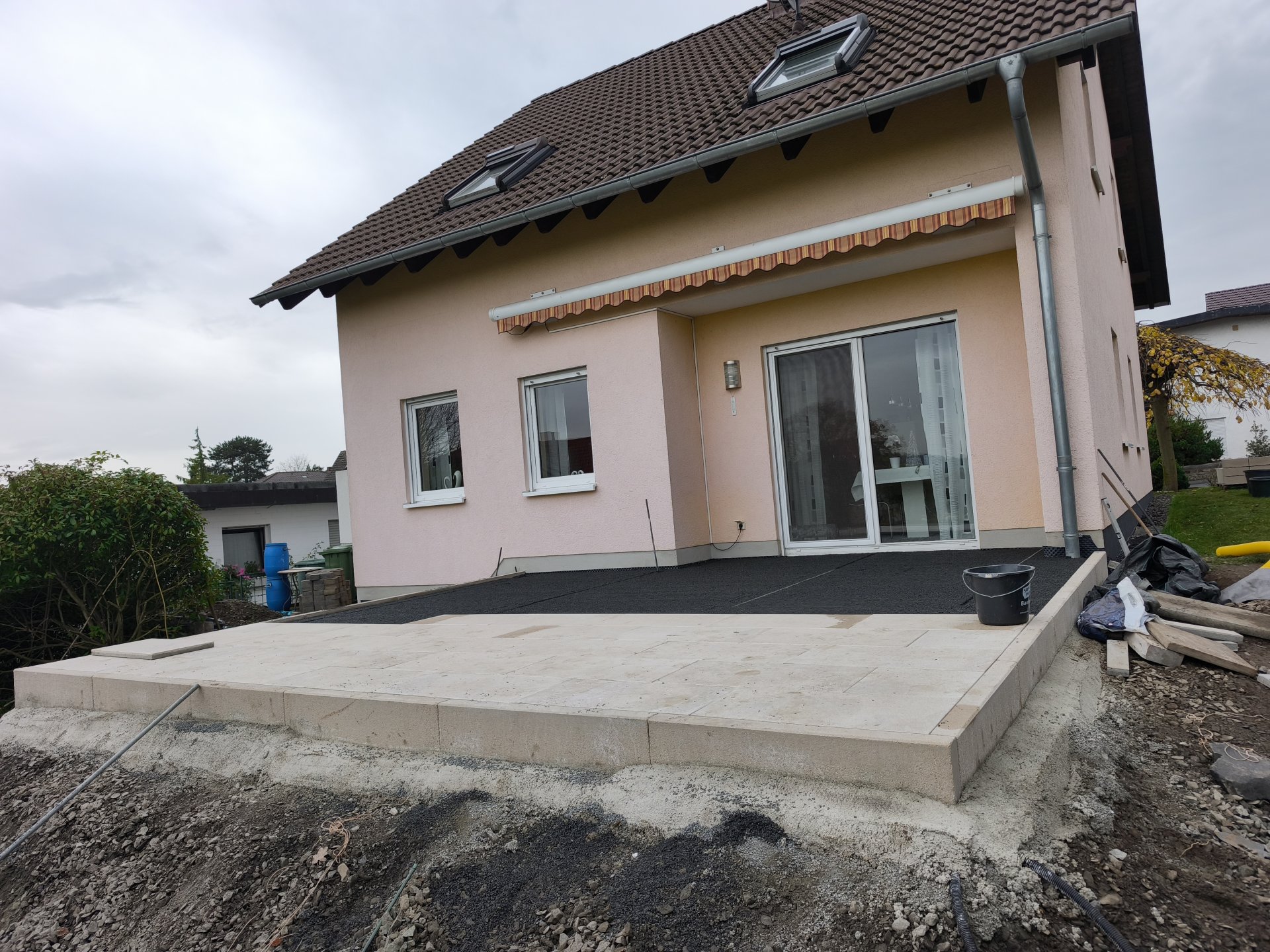

    Hallo, unser Terrassenbeläge ist zu einem Drittel gelegt. Der Splitt ist komplett aufgetragen. Jetzt schneit, taut und friert es.
    Die Sockelwand ist verputzt und noch nicht imprägniert und gestrichen.
    In wie fern kann sich das Wetter negativ auswirken?
    Danke für Rat!!!

    Den Sockel könnt ihr erst bei Temperaturen ab +5 °C fertig machen. Dabei zählt nicht die wärmste Lufttemperatur des Tages sondern die Bauteiltemperatur zum Verarbeitungszeitpunkt und danach.
    Den Plattenbelag kann man machen, wenn der Splitt nicht gefroren ist.

    Danke!!!
    An dem Sockel entstehen keine Schäden, wenn es jetzt schneit und friert?

    Wenn der Sockelputz nicht frisch ist, richtet Frost erst mal keinen Schaden an, aber beim Splitt würde ich vorsichtig sein, weil sich durch Gefrieren und Tauen später noch Setzungen zeigen können.

    Vielen Dank!
    Wie meinst du das mit dem Splitt?
    Der ist ja aus meiner Sicht final verlegt und da sollte nichts passieren?

    Dem Splitt passiert nichts, nur solltest du keine Platten verlegen, wenn dieser gefroren ist. Es reicht auch nicht aus, wenn er nur oberflächlich aufgetaut ist. Der komplett Aufbau sollte eisfrei sein bei der Verlegung der Platten.
