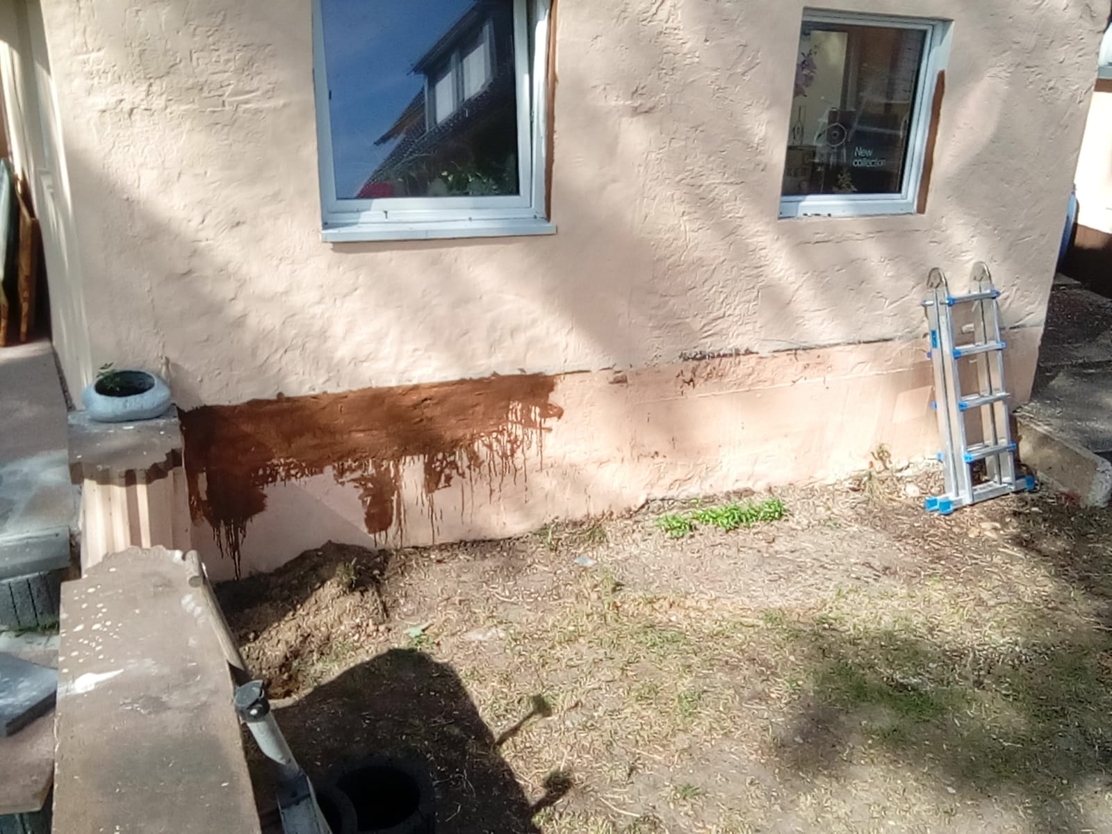

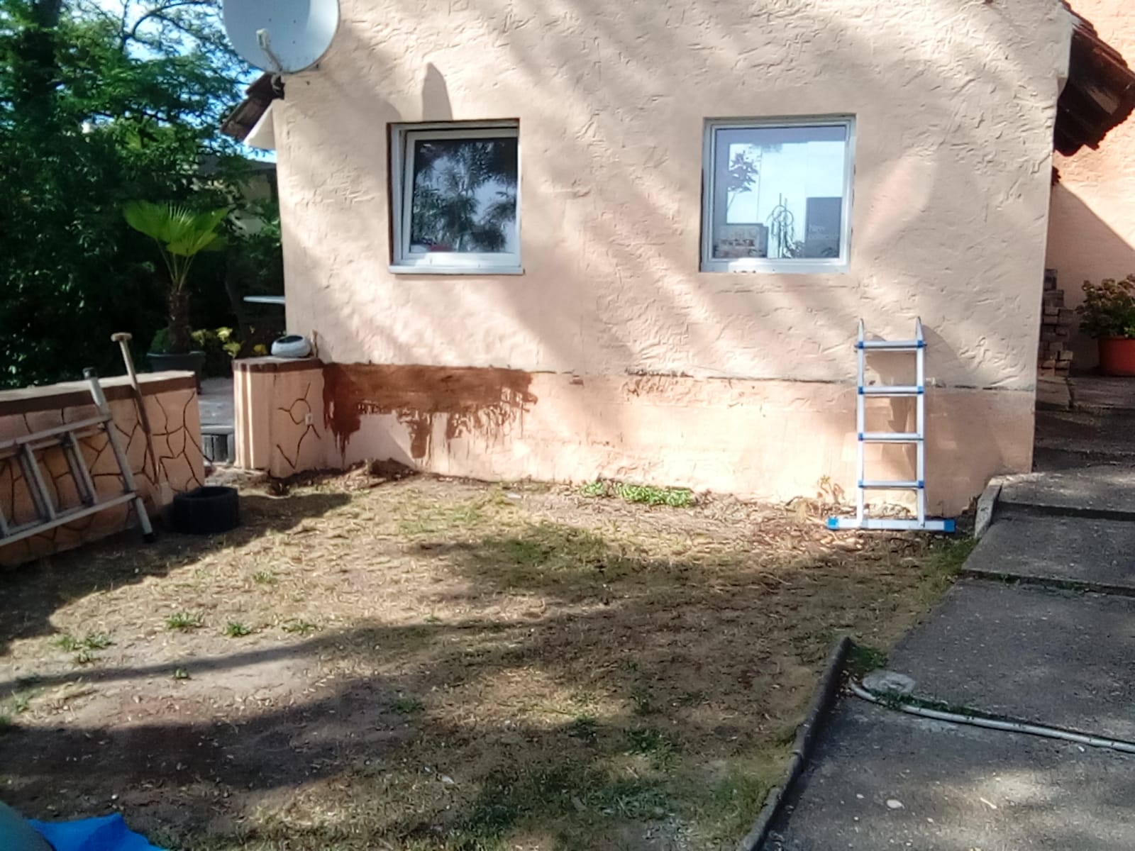

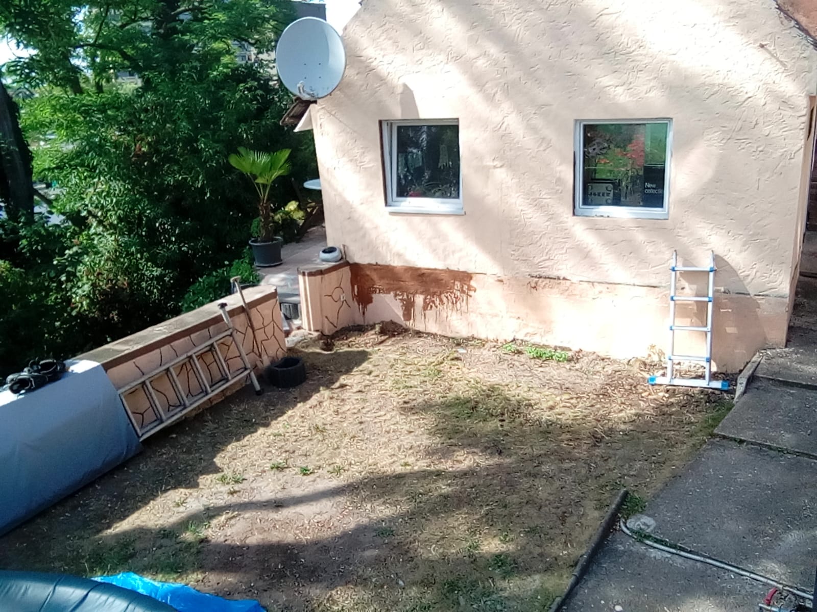

    ich möchte gerne angrenzend an das kleine Häuschen im Hintergrund eine Terrasse ca. 4x5m mit Polygonalplatten (verbunden) errichten ... zum Abschluss soll das ganze Überdacht werden !
    Jetzt meine Fragen ...
    1. muss ich auch mit Überdachung Gefälle rein bringen ?
    2. muss ich hier 80cm tief den unterbau beginnen ?

    Hallo Paba
    Wenn das ganze überdacht ist benötigst Du kein Gefälle bedenke aber das der Regen nicht immer senkrecht fällt, bei ungenügendem Dachüberstand würde ich zu einem leichten Gefälle raten
    Für den Unterbau benötigst Du keine 80 cm eine Sauberkeitsschicht unter der Betonplatte genügt
