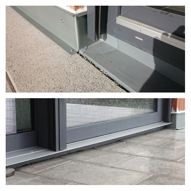

    Wir haben durch eine Firma unsere Terrasse machen lassen, sowohl das Abdichten als auch das Verlegen der Betonplatten. Leider sind wir mit der Ausführung sehr unzufrieden. Von unseren Türen, die auf die Terrasse führen, ist alles darauf ausgelegt bodeneben auf die Terrasse zu gelangen. Nun haben wir aber einen Absatz von mindestens 5 cm an den Türen. Die Handwerkerfirma möchte,dass wir zahlen und sagt nach den Richtlinien für Flachdächer alles ordnungsgemäß erstellt zu haben. Man wies uns vor dem Erteilen des Auftrages jedoch nicht auf diese Richtlinie hin,obwohl wir hier schon darauf hingewiesen haben,dass wir bodeneben auf die Terrasse wollen.
    Nachfolgend zwei Bilder, auf denen die Ausführung zu erkennen ist. Uns würden eure Meinungen interessieren. Hat jemand von euch auch eine Terrasse,die so aussieht? Das Blech, das momentan außenrum führt, wurde uns zudem als Kappleiste verkauft. Das Randblech,welches ebenfalls auf der Rechnung steht,würde darunter verlaufen. Nach unserer Recherche ist dies aber das Randblech und die Kappleiste fehlt. Wie seht ihr das?
    Was können wir überhaupt tun? Mehrere Gespräche mit dieser Firma haben bisher noch kein befriedigendes Ergebnis gebracht. collage.jpg

    Die 5 cm müssen sein, sonst könnte die das Wasser in Haus kommen (normalerweise sind sogar 15 cm gefordert). Man hätte jedoch einen Rost mit Ablaufrinne vor das Element machen können dann hätte man das ganze annähernd Behindertengerecht gemacht.
    Das jetzige Blech muss natürlich noch unterfüttert werden, sonst wird es zusammen getreten.

    zu den Blechen kann ich wenig sagen, da ich den Sinn noch nicht recht verstehe.
    Irgendwo hat sich die Firma an Richtlinien gehalten, aber irgendwo halt auch wieder nicht.
    1958kos hat´s schon geschrieben.
    Ist darüber ein Vordach ?
    Die Fachregeln:
    15cm Abstand als Mindestmaß
    5cm bei davorliegender Rinne, wenn diese ausreichend breit ist
    http://www.aco-hochbau.de/fileadmin...Fassadenrinne/Hinweis_Flachdachrichtlinie.pdf
    0cm wenn es z.B. eine Rollstuhlbefahrbarkeit erfordert und "vieles" getan wird um das ganze wasserdicht zu machen.
    Problem 1:
    was wurde vereinbart? Ist hier wohl so nicht herauszubekommen.
    Problem 2:
    vermutlich trotz Hinweis auf die Richtlinien, hat die Firma gegen solche verstoßen.

    Ist jemand die offene Vliesabdichtung aufgefallen?
    Ich kann es nicht wirklich beurteilen:
    Ist diese eventuell AUF die Rollo-Schienen aufgesetzt?
    Die Fliesen sind ja direkt bis zum Fenster:
    Wurde die wirklich wichtige Abdichtung UNTER den Fliesen denn gemacht?
    Sind die Fliesen auf Estrich oder auf Drainage verlegt?

    offene Vliesabdichtung ?
    Bin von Blindheit geschlagen.
    Sehe nichts, oder erkenne nichts ...

    Bild "1" im linken "Zwickel".

    Wie gesagt,dass es diese Richtlinie gibt wissen wir nun auch. Man hätte uns jedoch meiner Meinung nach vorher darauf aufmerksam machen müssen,wenn wir die Firma beauftragen barrierefrei auf unsre Terrasse gelangen zu können. Und man hätte uns dieses Rost anbieten müssen. Davon war jedoch erst die Rede als wir die Arbeiten reklamierten.
    Und die zweite Frage ist: Liegen wir falsch und das Blech ist wirklich die Kappleiste oder ist das, wie wir vermuten, das Randblech und die Kappleiste ist noch garnicht angebracht?

    Vlies sehe ich nun...
    Kappleiste sehe ich nicht. Wird wohl darunter sein, oder halt auch nicht. Kann man so nicht beurteilen.
    Mit was ist der Balkon abgedichtet worden und wieso sehen wird das Vlies auf der Fensterbank?
    Beschreib mal ein bischen mehr was man da genau sieht und wie es aufgebaut sein sollte.
    Barrierefrei und Rollstuhlgerecht sind nicht zwangsläufig das gleiche.
    Was genau wurde schriftlich vereinbart oder angeboten?

    Der Aufbau sollte so sein: Erst kommt eine Dämmung auf die Betonplatte,darüber die Abdichtung,darauf der Kies und die Platten,barrierefrei verlegt. Was meinst du mit Vlies? Die graue Abdichtung,die man in der Fensterbank sieht?
    Laut Firma kann aufgrund der 15 cm Regelung auf die Abdichtung am Fenster keine Platte mehr gesetzt werden,da die Richtlinie dann nicht mehr eingehalten wird.
    Das Blech,welches an den Wänden entlangläuft und uns als Kappleiste verkauft wird,musste so weit hochgezogen werden,damit die Abdichtung verdeckt wird. Außerdem sähe es doch optisch gut aus. Sollte aber dann nicht zumindest die Nase,die unten am Blech verläuft,unter den Betonplatten verschwinden? Oder ist es üblich,dass die Nase auf den Platten aufliegt?

    Entweder Fliesen alle neu verlegen lassen, und dann höher mit Ablaufrinne vor den Elementen, oder Stufen vor die Elemente setzen. Ersteres wird teuer, das zweite sieht bescheiden aus.

    Oder einfach auf Rinne verzichten, wenn entsprechendes Gefälle verbaut und Schnee eher kein Thema ist.

    Gemäß den Flachdachrichtlinien sind die 15 cm einzuhalten und dürfen mit einer Acodrain vor der Tür reduziert werden. Eine Bodengleiche Lösung ist als Sonderlösung realisierbar, aber kaum im normalen Kostenrahmen. Wer hier etwas beauftragt, der sollte die Unterschiede kennen. Den berühmten Laienbonus wird man nicht geltend machen können. Wie auch in so vielen Fällen heißt das Zauberwort Planung und diese ist eben vor der Beauftragung zu erstellen. Nur durch eine vorher erstellte Planung hat man auch die Gewissheit, die Leistung zu erhalten die man sich vorgestellt hat.
    Für den Randanschluß ist eine Anpressleiste erforderlich um die nötige Dichtigkeit herzustellen und den Schutz der Dichtfolie zu gewährleisten. Im Normalfall wird hier ein Trittblech verwendet, das durch eine Anpressleiste fixiert wird. Der Übergangsbereich sollte durch ein Blech geschützt werden.
    Letztlich hat bei Ihnen jeder seinen Stiefel durchgezogen und die Leistungen wurden nicht koordiniert
