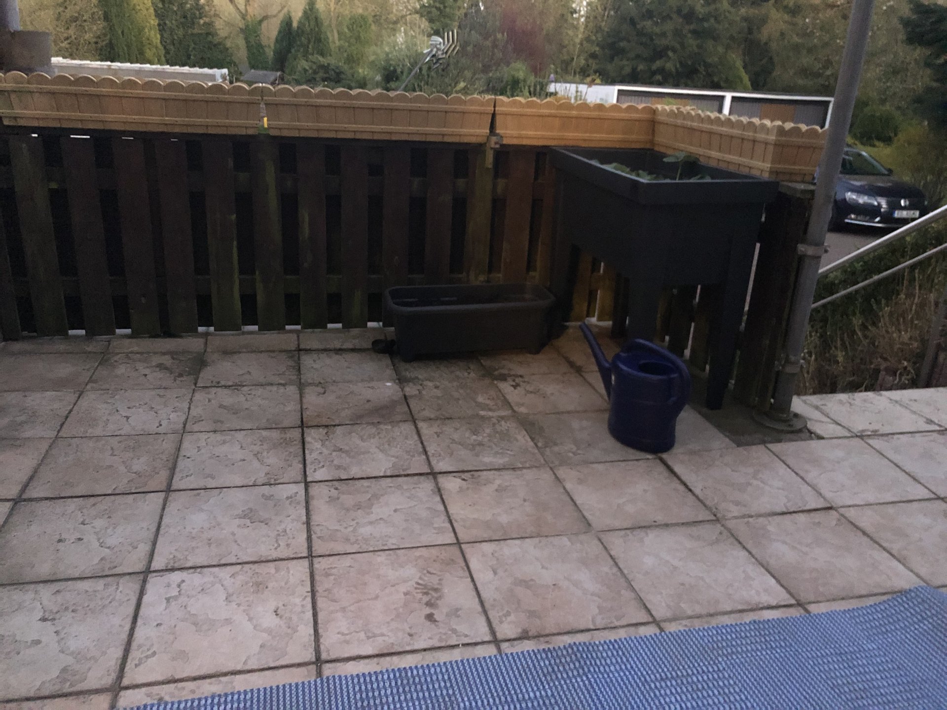

    in ca. 3-4 Jahren soll unser Anbau samt Terrasse abgerissen und erneuert werden. bis dahin hätten wir allerdings gern eine Lösung für unsere Terrasse, bei der die Fliesen abplatzen, das Unkraut durchwächst und einige Platten abgesunken sind.
    die Terrasse ist ca, 1,5 Meter über Boden (denke es befindet dich unter den Fliesen und dem Beton einfach aufgeschütteter Bauschutt???)
    jetzt ist die Überlegung, wie wir die Terrasse etwas verschönern können ohne großen Aufwand?
    1. alte Fliesen runter und WaschBetonplatten o.ä. neu verlegen, aber welchen Untergrund wähle ich dann am besten, da der alte ja uneben und rissig ist?
    2. Terrassenbretter mit Unterkonstruktion auf vorhandene Fliesen verlegen? Aber dann besteht wahrscheinlich die Gefahr von Staunässe bei den abgesunkenen Bereichen?
    Vielleicht hat ja jemand von euch eine Idee, wie das Problem zu lösen ist?
    Vielen Dank schonmal!

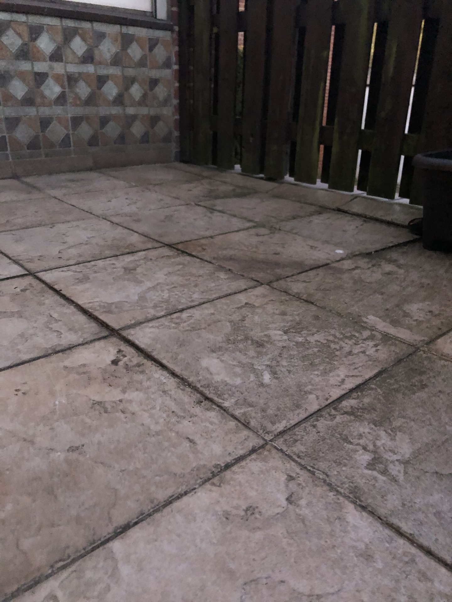

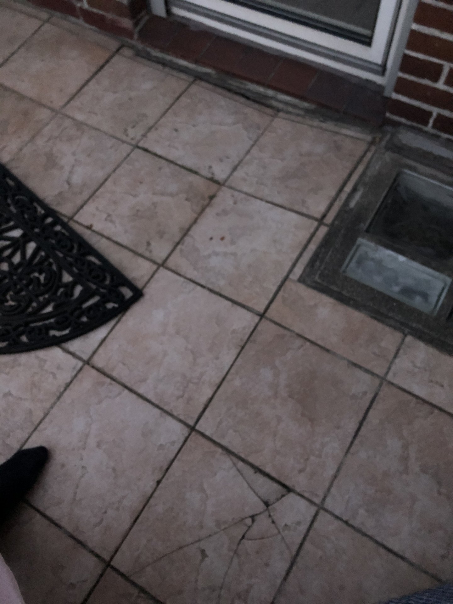

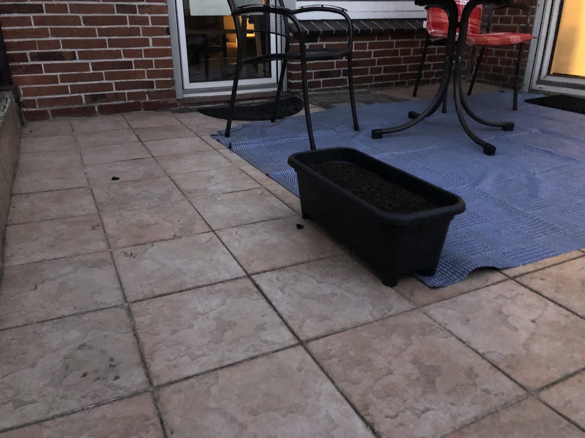

    da sie aber wirklich nicht mehr ansehnlich ist und das Wasser teilweise drauf steht und ins angrenzende Mauerwerk läuft, wollen wir es doch gern kostengünstig erneuern... (siehe Fotos)
    C1A16CA1-CB63-4623-A9B0-119C222C31FD.jpeg 249E707C-5470-45FD-9B3C-852ACDA384E4.jpeg 490AFE45-1902-4A47-B895-93A5D85663EF.jpeg EAD29E14-3E6E-4AA5-8D73-AF715563EE3E.jpeg
    Wir überlegen, ob wir günstige Gehwegplatten (Bauhaus kostet eine 50x50cm 4€) nehmen und die alten runtermachen (gehen leicht ab, da schon marode). Aber wie mach ich den Untergrund so, dass das Gefälle wieder passt und Wasser nicht mehr ans Mauerwerk läuft?
    reicht es da einfach Sand oder Schotter aufzuschütten und die Platten darauf zu verlegen? Oder stell ich es mir zu einfach vor?
    klar kann man sagen, es ist rausgeschmissenes Geld, aber 3/4 Jahre sind ja nun auch nicht ganz kurz und ne provisorische Geschichte die so bei 300/400€ liegt wäre für uns in Ordnung.
    da die Planung für den neuen Anbau noch nicht steht, ist eine Konstruktion, die wir später weiter nutzen können allerdings z.zt. keine Option.
    Danke schonmal für weitere Tipps ☺️
    Herzliche Grüße Catharina

    Wenn du wirklich die Platten erneuern willst, kann der Untergrund mit Sand / Splitt nevilliert werden bzw. ein Gefälle von der Hauswand zum Garten hergestellt werden. Anschließend die neuen Platten drauf und Fugensand einkehren. Nach dem Einkehren mit einer leichten Rüttelplatte drüber fahren (mit PU-Matte) und ggf. nochmals Fugensand einkehren.
    Sollte dann mehr als die 3 Jahre halten, wie es bei Provisorien halt so ist :mega_lol:

    Das ist doch ein Balkon!
    Ist zwar nicht mehr sonderlich hübsch, aber halte die 3 Jahre noch durch und mache es dann richtig. Da bin ich voll bei Simon.
    Kannst ja schon mal grob mit der Planung (welche Platten, Geländer...) anfangen.
