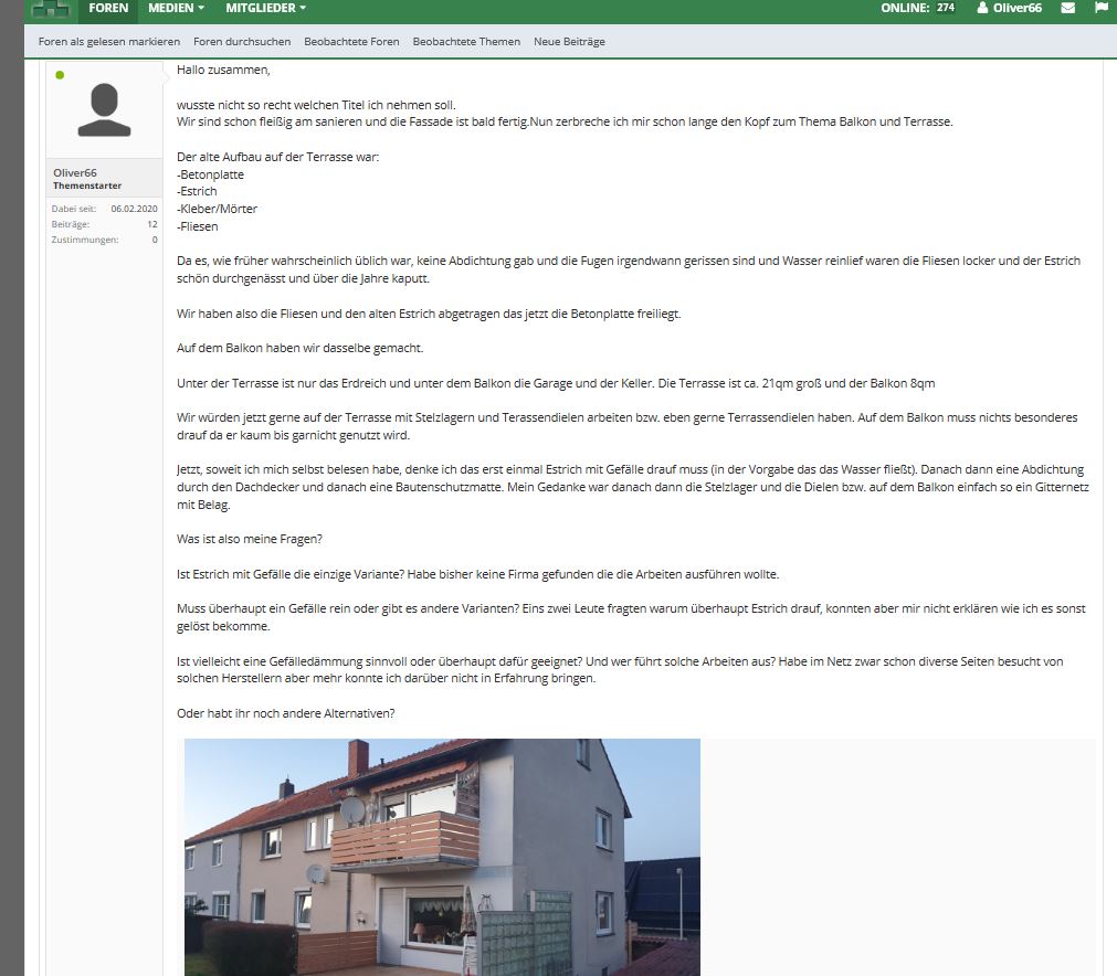

    wusste nicht so recht welchen Titel ich nehmen soll.
    Wir sind schon fleißig am sanieren und die Fassade ist bald fertig.Nun zerbreche ich mir schon lange den Kopf zum Thema Balkon und Terrasse.
    Der alte Aufbau auf der Terrasse war:
    -Betonplatte
    -Estrich
    -Kleber/Mörter
    -Fliesen
    Da es, wie früher wahrscheinlich üblich war, keine Abdichtung gab und die Fugen irgendwann gerissen sind und Wasser reinlief waren die Fliesen locker und der Estrich schön durchgenässt und über die Jahre kaputt.
    Wir haben also die Fliesen und den alten Estrich abgetragen das jetzt die Betonplatte freiliegt.
    Auf dem Balkon haben wir dasselbe gemacht.
    Unter der Terrasse ist nur das Erdreich und unter dem Balkon die Garage und der Keller. Die Terrasse ist ca. 21qm groß und der Balkon 8qm
    Wir würden jetzt gerne auf der Terrasse mit Stelzlagern und Terassendielen arbeiten bzw. eben gerne Terrassendielen haben. Auf dem Balkon muss nichts besonderes drauf da er kaum bis garnicht genutzt wird.
    Jetzt, soweit ich mich selbst belesen habe, denke ich das erst einmal Estrich mit Gefälle drauf muss (in der Vorgabe das das Wasser fließt). Danach dann eine Abdichtung durch den Dachdecker und danach eine Bautenschutzmatte. Mein Gedanke war danach dann die Stelzlager und die Dielen bzw. auf dem Balkon einfach so ein Gitternetz mit Belag.
    Was ist also meine Fragen?
    Ist Estrich mit Gefälle die einzige Variante? Habe bisher keine Firma gefunden die die Arbeiten ausführen wollte.
    Muss überhaupt ein Gefälle rein oder gibt es andere Varianten? Eins zwei Leute fragten warum überhaupt Estrich drauf, konnten aber mir nicht erklären wie ich es sonst gelöst bekomme.
    Ist vielleicht eine Gefälledämmung sinnvoll oder überhaupt dafür geeignet? Und wer führt solche Arbeiten aus? Habe im Netz zwar schon diverse Seiten besucht von solchen Herstellern aber mehr konnte ich darüber nicht in Erfahrung bringen.
    Oder habt ihr noch andere Alternativen?

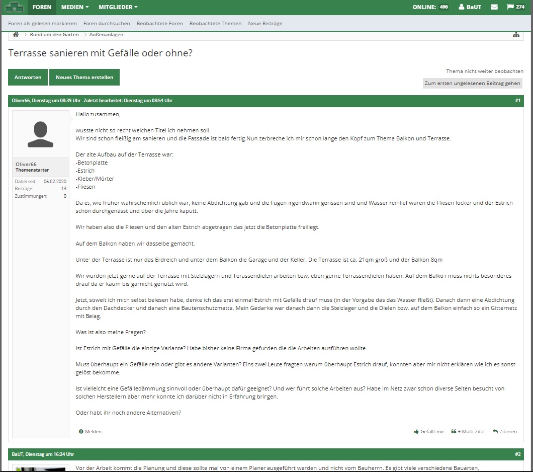

    Oh die Bilder sind soooooo klein, dass ich sie nicht erkennen kann.
    OK, den erste Versuch machen sie ohne mich - schreiben Sie mich dann einfach an, wenn in ein paar Jahren eine Sanierungsplanung nötig ist.

    Waren die Bilder mit Geheimtinte gezeichnet?

    Wo sind die Bilder so klein? Sie werden bei mir in Groß angezeigt und wenn man sogar draufklickt werden sie sogar noch größer!
    Natürlich, nur die Leute die in der IT Branche tätig sind können das sehen. Dem Planer ist das nicht möglich denn er macht nur die Planung auf das Bild zu klicken und nicht die Ausführung. (das ist sein Handwerk oder besser gesagt sein Job).
  14. #14 Fred Astair, 30.07.2020
    12.907
    6.740
    Keine Ahnung, was Du da für einen Screen fotografiert hast. Auf meinen mobilen Endgeräten, bis hoch zu 10", wird nichts angezeigt. Auch nichts zum Vergrößern und wenn Du mal ein paar Satzzeichen und die sogar an der richtigen Stelle verwenden würdest, könnte man Deinen Sätzen vielleicht sogar einen Sinn entnehmen.
  15. #15 BaUT, 30.07.2020
    9.531
    6.015
    Grüße an Dr. Bug
    Sie sind aus der IT-Branche? Dann nutzen Sie bitte ihren berufstypischen Problem-Löser: Frustration runterfahren - System neu starten.
    Mit Blick auf MEINEN Screenshot verstehen sie vielleicht unseren Unmut und antworten weniger bockig, dann helfen wir ihnen auch gerne weiter.

    Balkon:
    Der entwässert allseitig über die freien Ränder?
    - leichten Gefällespachtel auf die Balkonplatte aufziehen
    - Randprofile mit Blende und Abtropfprofil montieren
    - Abdichtung/Beschichtung mit FLK (Anschlussdetails an den Pfosten, der Schwelle und der Hauswand beachten - sonst läuft wieder irgendwo das Wasser drunter und der Aufbau friert auf oder löst sich im Sommer wegen Dampfdruck unter der Abdichtung)
    - Lattenrost mit WPC- oder Holzdielenbelag (Bautenschutzmatten unter den Lattenrost unterlegen)
    Da wir die Schwellensituation nicht kennen/sehen können, wissen wir allerdings nicht welche Aufbauhöhe überhaupt zur Verfügung steht, ohne dass wir höher werden als die Balkontürschwelle. Aber nach solchen Details guckt ja der nicht benötigte Planer
    :bierchen:
    Zur Terrassenplanung wäre natürlich vorab auch ein sichtbares Foto von der Schwellensituation sehr hilfreich mit Zolli zwecks Feststellung der Schwellenhöhe (zur Verfügung stehende Konstruktionshöhe.

    Entwässerung verlief vorher über die Ränder. Darunter war ein Terrassendach (vermute das das Wasser dort drauflief und dann abgeführt wurde). Ich möchte gerne Regenrinnen anbringen lassen und es somit ableiten.
    Das ist ja gar kein Problem das mit der Schwellensituation (da habe ich an jeder Ecke genug Luft soweit ich das Beurteilen kann). Auch wenn es nett gemeint ist, mir geht es nicht um die Aufbauhöhe oder sonstiges. Zum Abdichten werde ich evtl. wohl den Dachdecker beauftragen (soweit mir bekannt ist zählt das zu seinem Handwerk).
    Mir geht es primär und die Fragen die ich bereits oben gestellt habe:
    Ich habe leider z.B. zum Thema Gefälledämmung kaum was (für mich) brauchbares gefunden und auch bisher (zumindest bei uns) keine Firma gefunden die sowas ausführt. Aber vielleicht suche ich da auch an der falschen Ecke.
    Ist die Vorgehensweise denn ansatzweise richtig: Gefälle erzeugen und dann abdichten und dann mit Belag X z.B. Stelzlager und Platten belegen.
