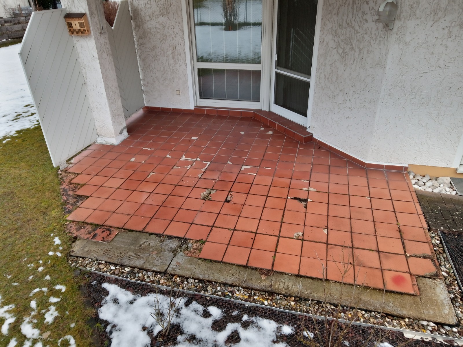

    Hallo, meine Terrasse mit Betonfundament auf dem wiederholt angeblich frostssichere Fliesen verlegt wurden - ohne vorher die defekten Fliesen zu entfernen, ist nun wieder marode (s. Foto) ges. Terrasse.jpg ges. Terrasse.jpg ges. Terrasse.jpg ges. Terrasse.jpg

    Sorry, ich bin neu hier und habe mein erstelltes Thema noch nicht erläutert, aber versehentlich schon abgeschlossen. Deshalb hier mein Nachtrag:
    Nachdem die marode Terrasse jeweilt von "Fachfirmen" belegt wurde, traue ich nun niemand mehr und möchte den Belag selbst erneuern. Würde es genügen, wenn ich die maroden Fliesen entferne - die Betonplatte ist ja intakt - darauf ein dünnes Splitbett aufbringe und darauf große Feinssteinfliesen 90x90x2 cm verlege?
    Splitbett deshalb, weil ich gehört habe, dass Ameisen, die sich bereits unter den maroden Fliesen eingenistet haben, dies nicht mögen.
    Ich bin für alle sinnvolen Anregungen dankbar!

    Kleben ist besser wenn man es richtig macht. Erst alles runter und abschleifen, Staub gründlich entfernen, Dichtschlämme drauf und dann im Buttering Floating verfahren möglichst Vollflächig verkleben. Kleber mit einer hohen kristallinen Wasserbindung verwenden und die Höchstmenge Wasser zukippen.
