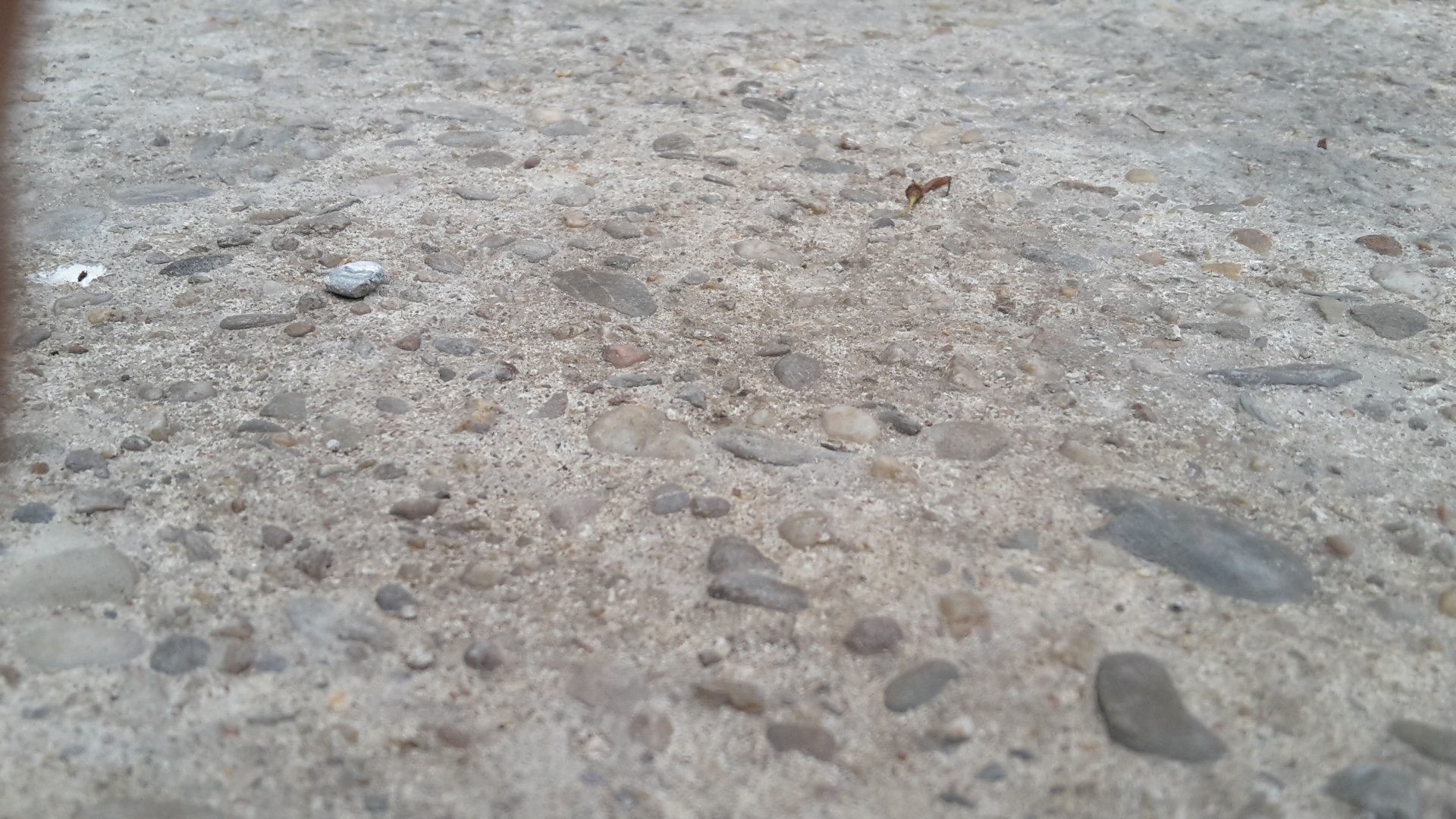

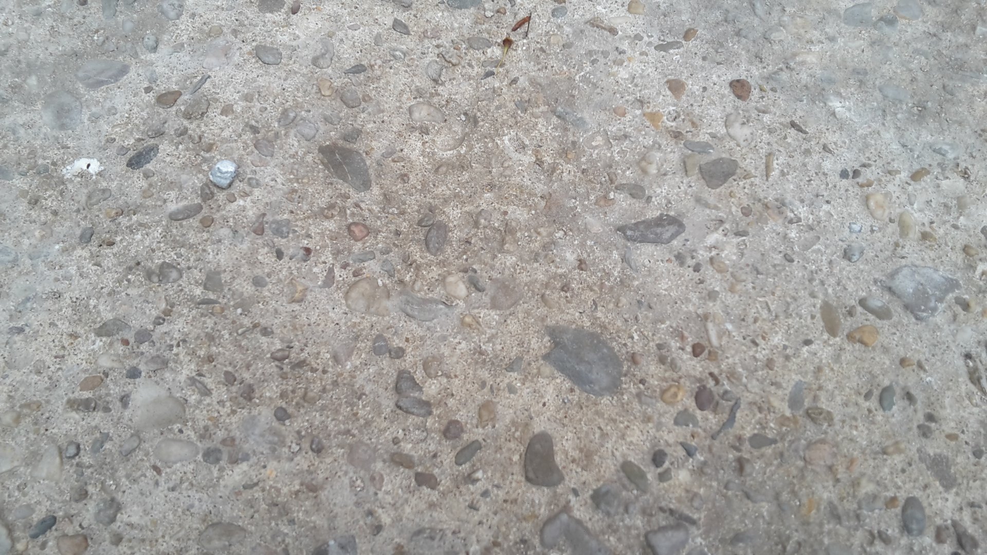

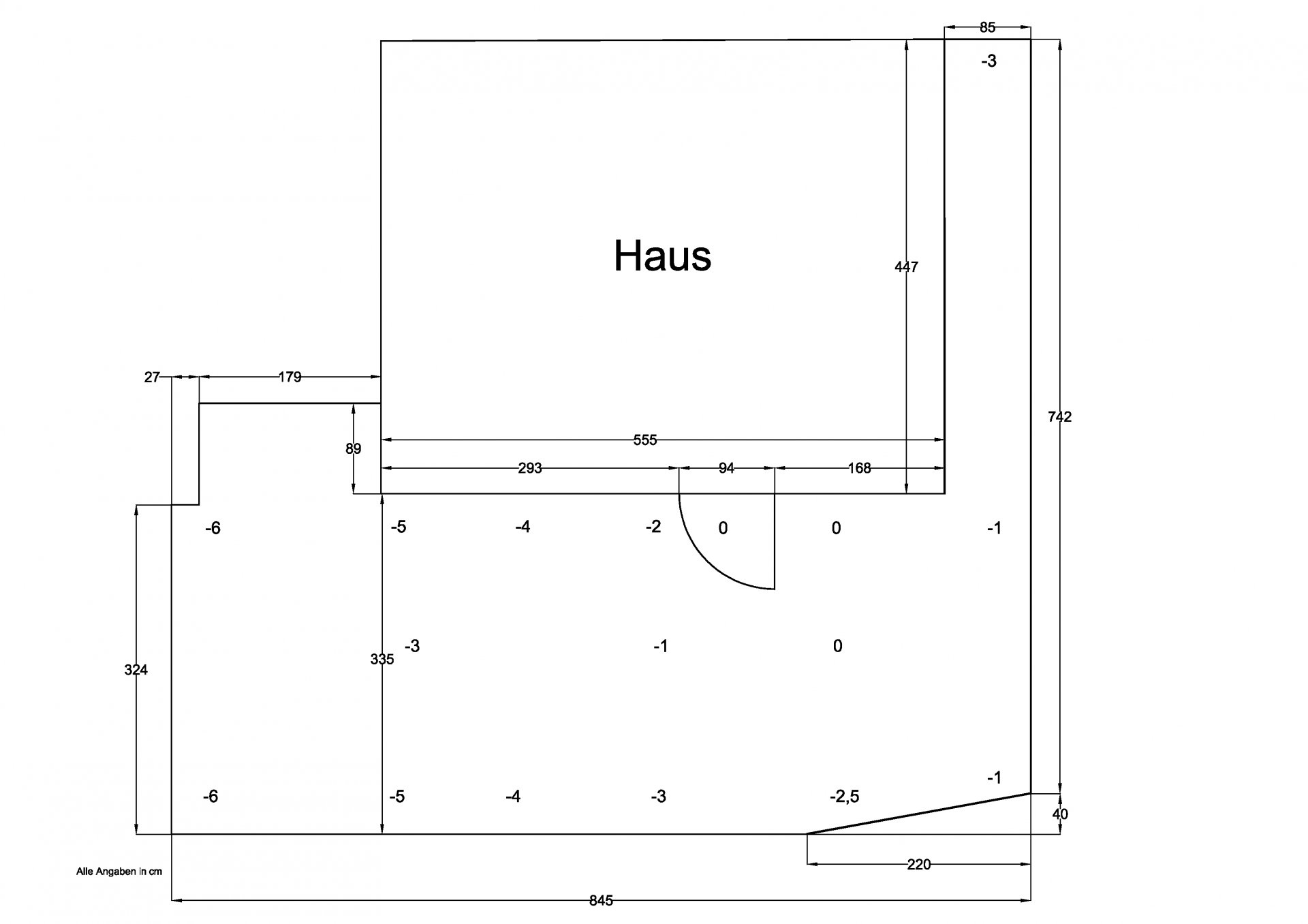

    Unsere 35m² große Terrasse soll einen neuen Belag bekommen. Die Grundlage ist eine Betonplatte (Siehe Foto im Anhang) mit ca. 1% Gefälle (Skizze mit Höhenunterschieden im Anhang), auf der Fliesen verklebt waren.
    An der Höchsten Stelle habe ich 5cm bis zur Tür und zur niedrigsten Stelle sind 6cm Höhenunterschied.
    Jetzt möchte ich Feinsteinzeug Platten in 60 x 60 x 2cm auf Stelzlager / Plattenlager verlegen. Dazu habe ich ein paar Fragen:
    1. Sollte ich den Untergrund mit einem Fließspachtel Glätten, damit das Wasser besser abfließt und evtl. eine Grundierung auftragen? Material empfehlungen dazu?
    2. Wie sollte die Randeinfassung gestaltet werden, damit das Wasser vernünftig abfließen kann?
    3. Kann ich die Terrassen Platten mittels Stelzlager in Waage bringen oder sollte das vorhandene Gefälle beibehalten werden?
    4. Stelzlager auf eine Bautenschutzmatte oder direkt auf den Beton stellen?
    5. Sind selbstnivellierend Stelzlager empfehlenswert? Oder sind die etwas Wackeliger als starre Lager?
    6. Welche Stelzlager könnt ihr empfehlen?
    Ich bedanke mich bereits im Voraus für eure Hilfe!

    Hallo, wie kommst du auf ein Gefälle von 1% das halte ich für sehr wenig? Du kannst auch Stelzlager ohne eine Beton Platte machen das ist dir bekannt oder?

    Hallo Marcel,
    das ist der IST-Zustand.

    Bei 1 % brauchst du dir um den Ablauf keine Sorgen zu mache! Da läuft garnichts ab ^^

    1 % Gefälle ist bei Terrassen grundsätzlich vollkommen ausreichend, bei mehr Gefälle rollt einem die Wurst vom Teller. Viel weniger als 1 % sollte es aber auch nicht sein, es sei denn, die Terrasse ist weitestgehend überdacht.
    Die Stelzlager selbst würde ich generell immer mit 0 % Gefälle setzen, wenn der Untergrund (Betonplatte) schon ein Gefälle aufweist.

    Bei Kann werden 2 % vorgeschrieben und weniger würde ich auch nicht machen... bei 1% kann man auch garkein Gefälle machen ...

    Bei dem Feinsteinzeug 60x60 würde ich auch 2% vorsehen.
    Wenn es jetzt gerilltes WPC wäre wo gefühlt mehr Fugen als Material sind ist das was anderes.
