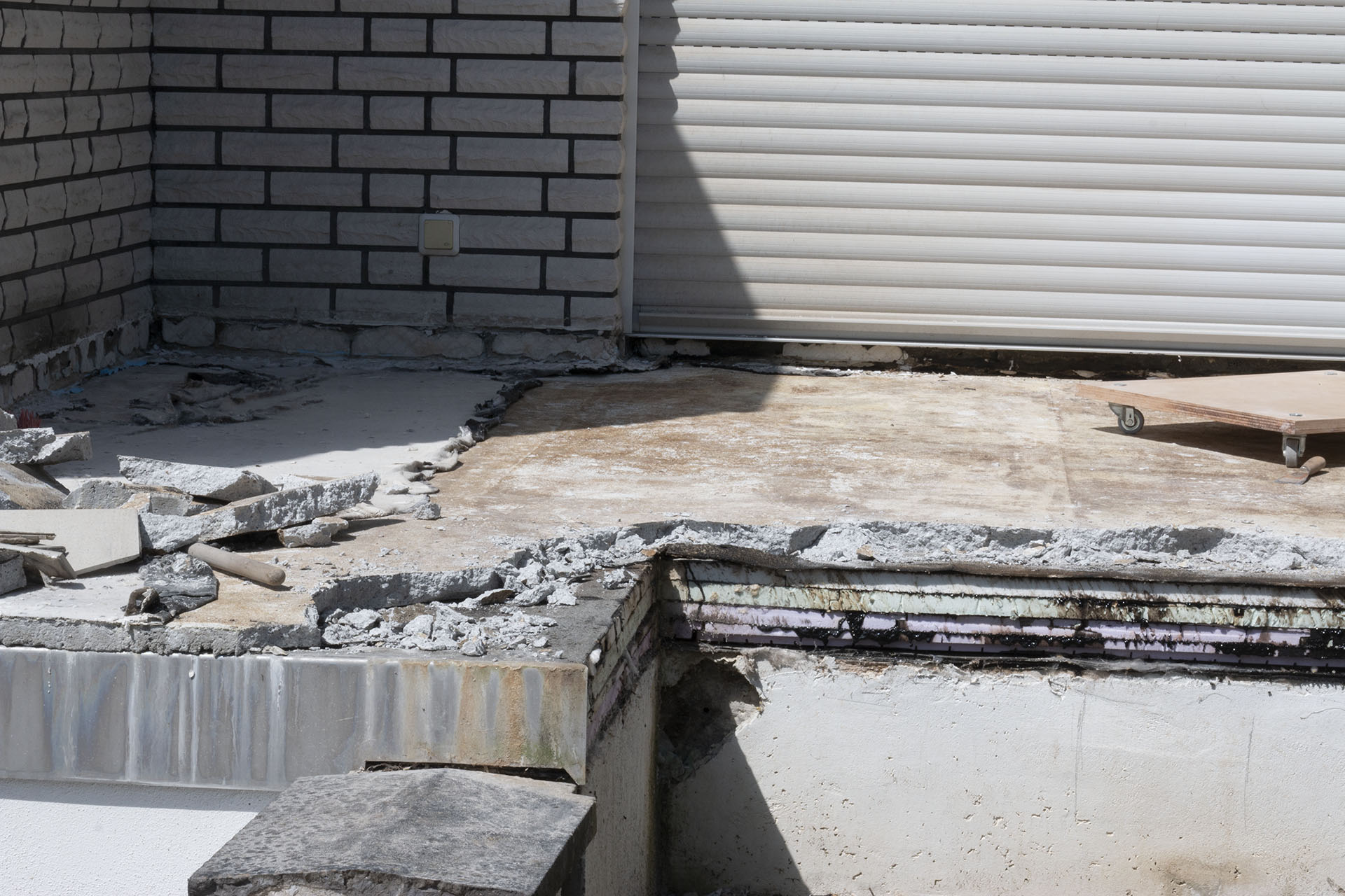

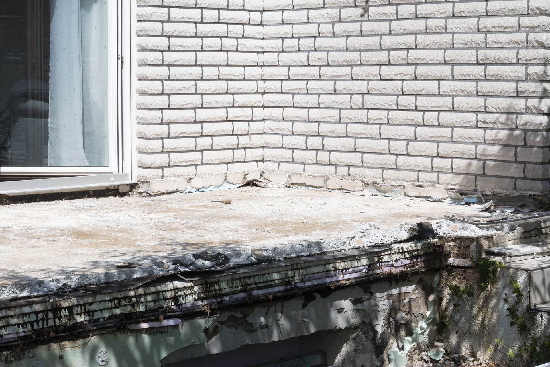

    Hallo liebe Experten,
    wir würden gerne unsere Terrasse neu konstruieren.
    Anbei sind zwei Bilder, die den Zustand derzeit zeigen.
    Wir haben bereits viel durch Foren gelesen und ausgiebig im Netz gesucht, aber die Meinungen wie genau der Aufbau hier sein sollte, sind sehr divers.
    Bisher war die Terrasse gefliest. Das würden wir auch gerne wieder so haben.
    Hauptproblem hier ist das Wasser wegzubekommen. In fast allen Schichten hat sich Wasser gesammelt und ist nie richtig abgeflossen.
    Der Keller darunter ist bewohnt und soll daher gut isoliert werden. Auf der ganzen Länge der Terasse sind Fenster im Keller. Es stehen maximal ca. 250 mm für den Aufbau zur Verfügung.
    Wir suchen Vorschläge wie genau wir die Schichten der Terrasse aufbauen sollten. Inbesondere den Übergang zur Wand davor. Gerne auch mit konkreten Produktvorschlägen, falls das hier im Forum erlaubt ist.

    Der neue Aufbau kann aufgrund der fehlenden Höhe nicht gleichzeitig die Wärmedämmung beinhalten. die würde bereits schätzungsweise 10cm als Aufbauhöhe betragen. Der komplette Aufbau, wie bestehend, wird erst einmal zurückgebaut bis auf die Betondecke.
    Danach intensives Schleifen der freigelegten Betonoberfläche, grundieren und Einbau eines zementären Gefälleestrichs als Verbundkonstruktion.
    Hierauf dann eine Abdichtung (am Besten als Bahnenware), welche an der Fassade 15cm hochgezogen und durch eine Klemmleiste am oberen Abschluss gesichert wird. Ist der Eingang, den wir auf dem ersten Foto sehen, nicht überdacht, müssen wir vor der Außentür eine Ablaufrinne (mit Rostauflage) berücksichtigen. Diese wird in den Estrich eingebaut, dort befestigt.
    Auf die Abdichtungsebene kommt eine Drainagebahn, z.B. Schlüter DITRA () , die dann mit einem Fliesenbelag belegt werden kann.
    Die Randabschlüsse mit Traufblech missen vor den Abdichtungsarbeiten auf dem Estrich verklebt werden.
    Die Wärmedämmung, die oben ja keinen Platz hat, muss dann in den Raum darunter als Innendämmung verlegt werden.
    Hierbei, das nur am Rande, gilt es dann jedoch einiges zu beachten, damit es keine "Tropsteinhöhle" durch Tauwasserausfall gibt!!

    Vielen lieben Dank für die detailierte Antwort @krauer
    Die Wärmedämmung ins Zimmer darunter unterzubringen ist leider keine Option.
    Wenn ich mal die Höhe so grob überschlage:
    - 5cm für den Gefälleestrich
    - 10cm Dämmung
    - 1cm Drainage
    - 5cm Drainageestrich
    - 2cm Fliesen
    Fehlen da noch nennenswerte Schichten?
    Ich hätte jetzt gedacht, dass 25cm dafür reichen. Welche Höhe bräuchte ich am Fenster denn mindestens?
