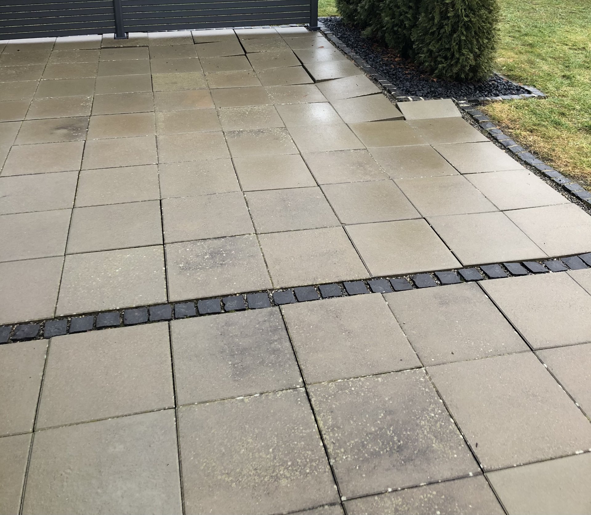

    ich habe mich gerade neu angemeldet nachdem ich die Foren durchstöbert habe.
    Ich habe ein Problem und zwar folgendes, wir wohnen seit ca. 2 Jahren in einem EFH das Im Jahr 2008 gebaut wurde. Wir haben eine Wärmepumpe mit Erdkörben. Die Erdkorbe sind wohl auch unter meiner Terasse vergraben worden. Nun habe ich das Problem das es nach jedem Winter meine Betonplatten 40x40x5 im Split verlegt, komplett unschön verschieben. Also nicht nur ein paar Millimeter sondern bis zu 3cm oder mehr. Es sieht wirklich verheerend aus. Nun meine Frage wie kann ich diese Bewegungen verhindern, Zumindest so, dass ich eine schone feste Terrasse habe. Ich habe schon an ein Betonfundament unter der Terrasse gedacht aber ob das hält? Ich habe auch gehört das es Bauunternehmen gibt die Punktfundamente machen anhand von Bohrungen? Man musste ja dann mindestens auf die Tiefe Bohren in der die Erdkorbe eingegraben wurden.
    Vielen Dank!

    Ein Zeichen, daß die Körbe vereisen. Oberflächenwasser kommt zwecks Regeneration nicht heran, da versiegelt. Die denkbar schlechteste Konstellation. Aus wärmepumpentechnischer Sicht würde ich raten, die Terrasse zu entsiegeln.
    Ein Betonfundament hilft da auch nicht weiter. Punktfundamente, und dann? Abgesehen davon, wer weiß, wo da Leitungen liegen....

    Völlig falsch geplant. RGK, Erdkörbe und Gruben leben von der Regeneration durch den Eintrag von Regenwasser.
    Was du beobachtest ist das versagen des Kollektors. Erholt alles an Energie raus und durch die versiegelte Terasse kann nichts regenrieren. Er friert ein und dieser riesige Eisblock hebt deine Terasse.
    Mach mal ne Platte oben rauf. Höre und staune zu was Eis in der Lage ist.

    vielen Dank fur deine Nachricht. Wie meinst du das mit dem vereisen? Weil die Tersassenplatten darüber liegen oder hat das eine andere Ursache? Was bedeutet eine versiegelte Terrasse ich habe nur die Platten darüber kann man das schon als versiegelt betrachten? Vielen Dank. Leider kenne ich mich da überhaupt nicht aus

    Ja, alles was Wasser ab-, umleitet ist versiegelt. Regen muss dort einsickern können.
    Wie groß ist der Kollektor? Sicher ein altes Grubensystem.. 5x3?
    Dann kannst dir ja auch vorstellen was für ein riesen Eisberg da unten liegen hast. Stichwort Löwenzahn im Straßenbelag.

    Ich würde mal versuchen die Wärmepumpe so einzustellen, dass der Kollektor weniger vereist.
    Man könnte auch mit einer Tiefenbohrung Abhilfe schaffen.

    Ich würde erst mal die Betonplatten wegnehmen und Naturzustand wieder herstellen. Eigentlich ist es doch logisch, wenn da ein Korb oder zwei oder wieviel auch immer (Zitat: wohl auch unter der Terrasse) wegfällt, daß die Grütze vereist. Da kann die Pumpe richtig eingestellt sein, wenn ein Teil der Wärmequelle ausfällt, kann das nicht die Schuld der Pumpe sein. Deshalb dann - je nach Region - einen satten 5 stelligen Betrag für ne Bohrung zu investieren, nee, da würd ich mir erst mal nen Kopp machen.

    Danke fur eure Beiträge ich freue mich über jeden Kommentar. Ich mache morgen mal ein Foto von der Stelle und den Verschiebungen. Eigentlich ist es nur an einer Ecke der Terrasse so extrem, der Rest ist „okay“. Wie gesagt ich lade morgen mal ein Bild hier hoch... was ich auch versucht habe heraus zu finden ist ob mein Stromverbrauch von der Wärmepumpe mit ca. 6600KWh pro Jahr im normalen Bereich liegt. Wenn der zu hoch ist konnte es ja sein das dass zusammenhängt. Leider finde ich im Internet nicht wirklich etwas dazu. Hinzu kommt dass ich leider keinen Wärmemengenzähler installiert sodass ich die JAZ ausrechnen könnte... Meine Wärmepumpe ist eine Junkers TM60-1
