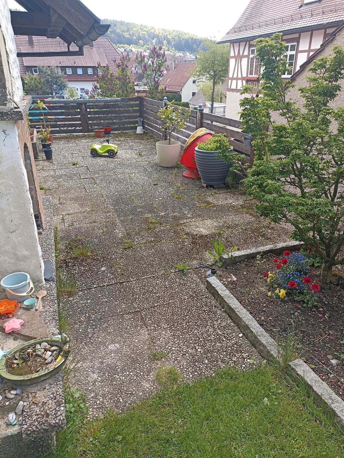

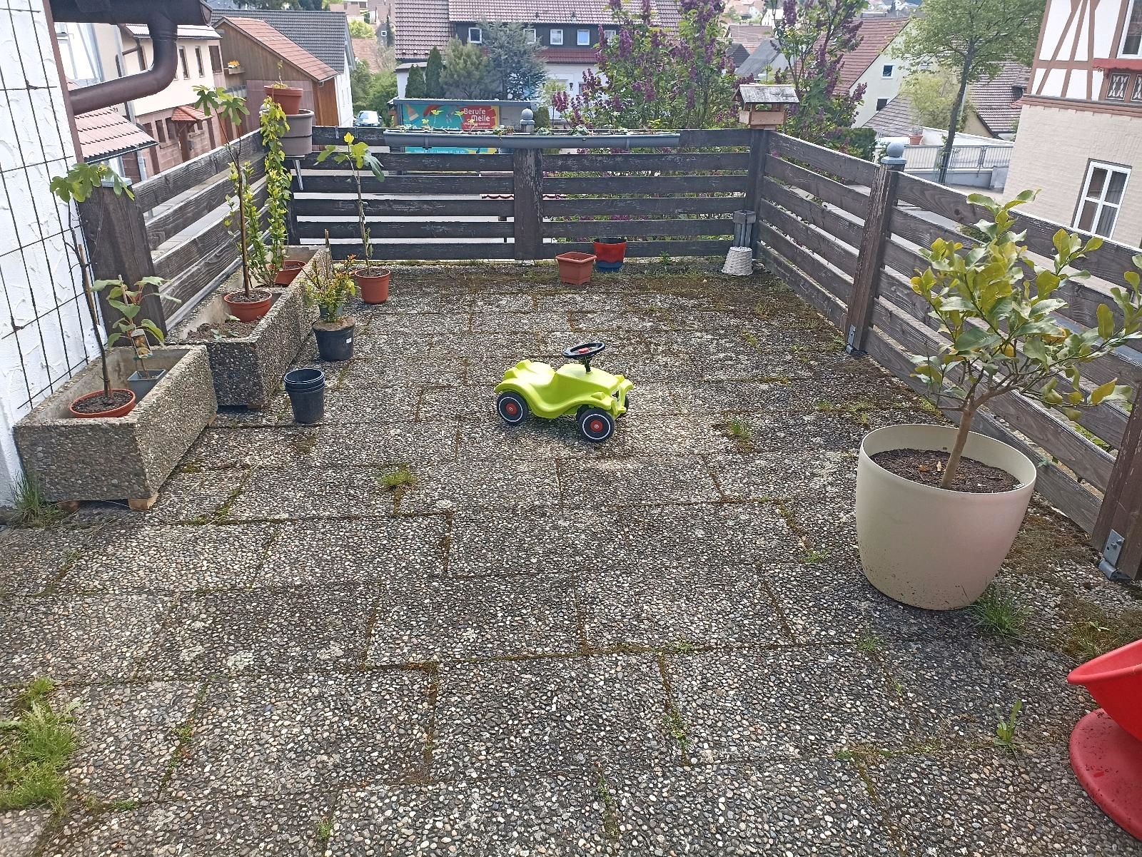

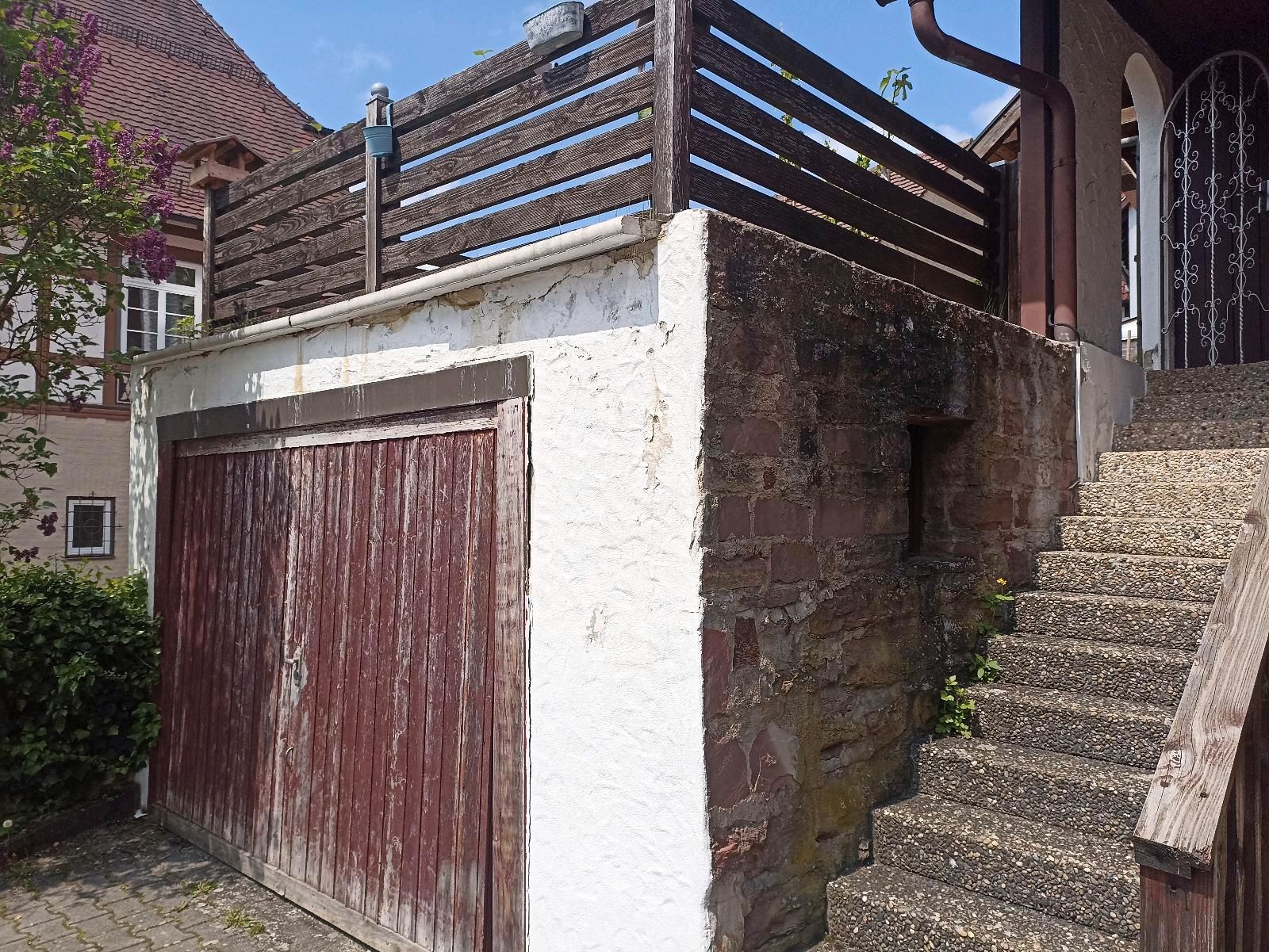

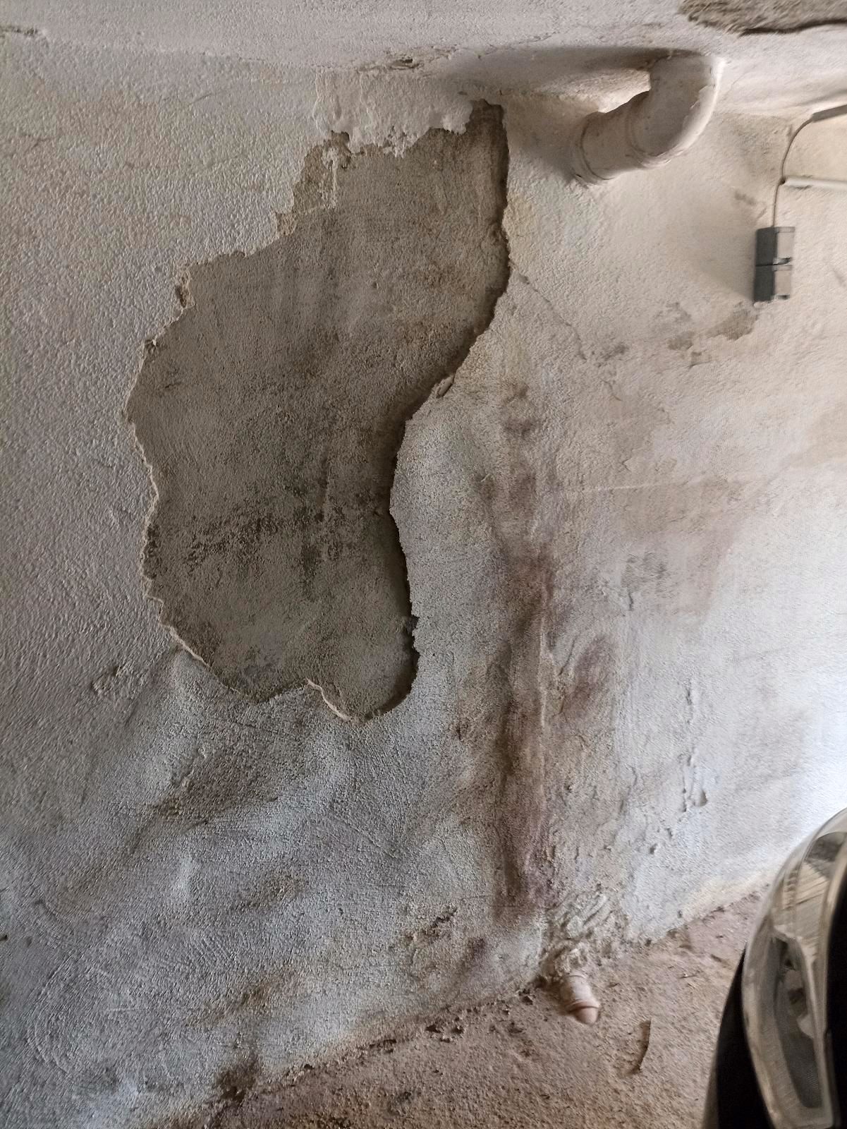

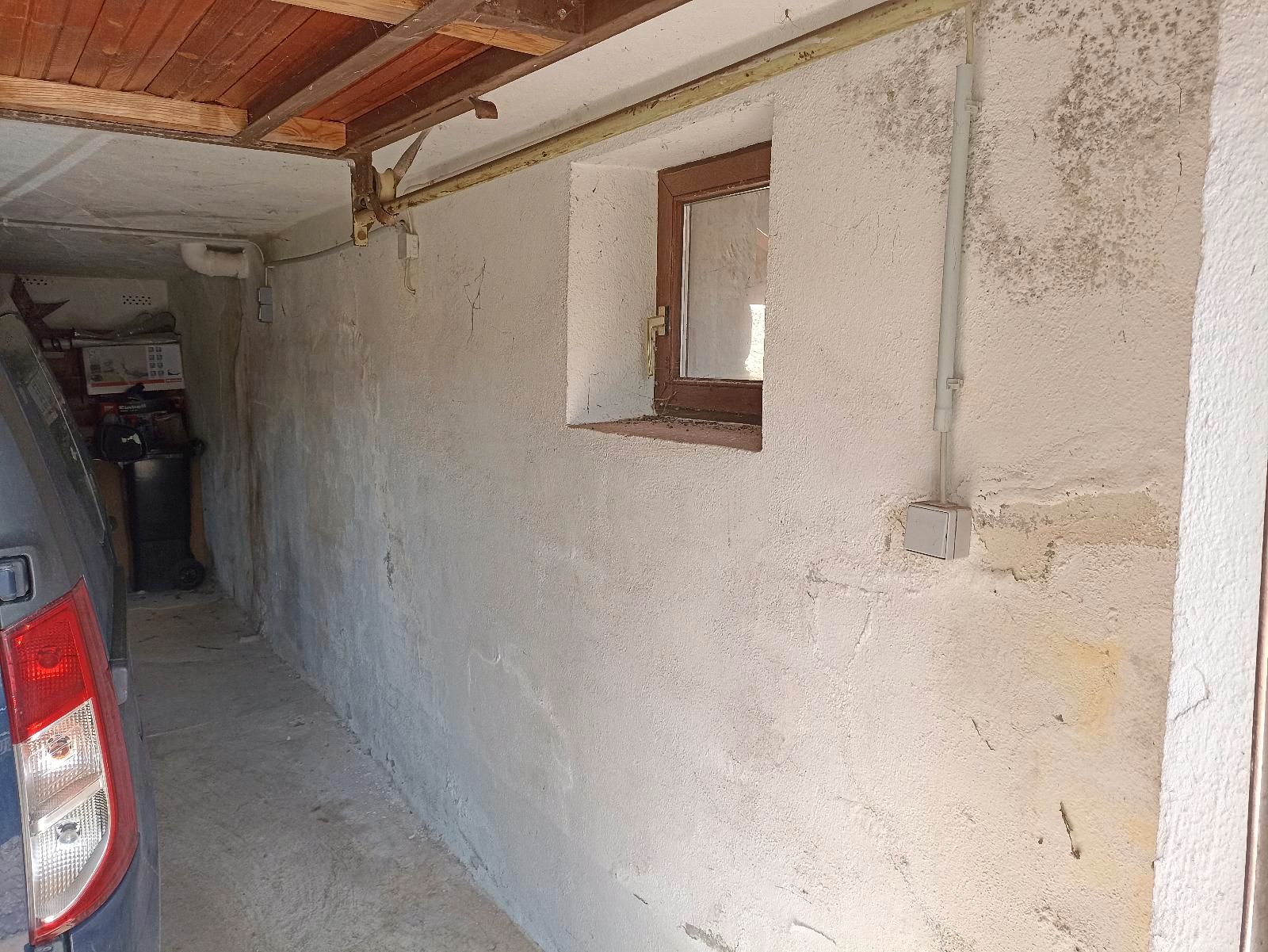

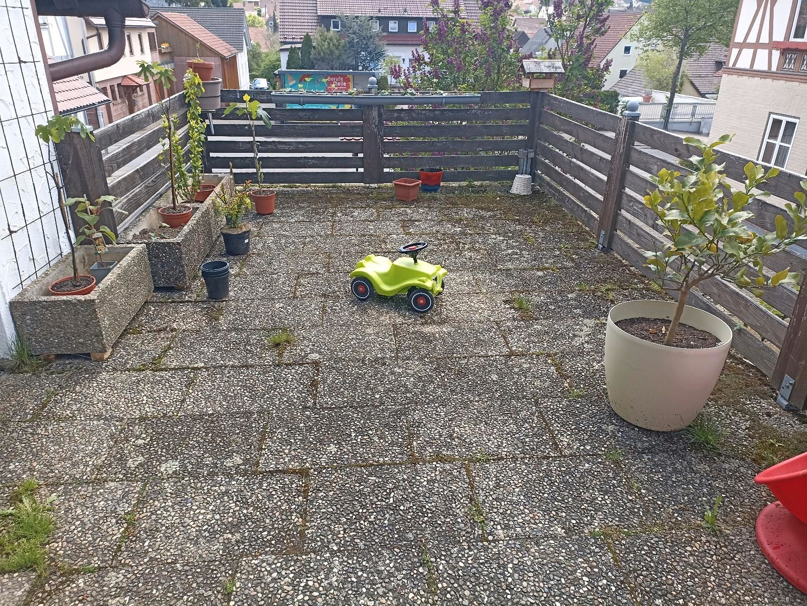

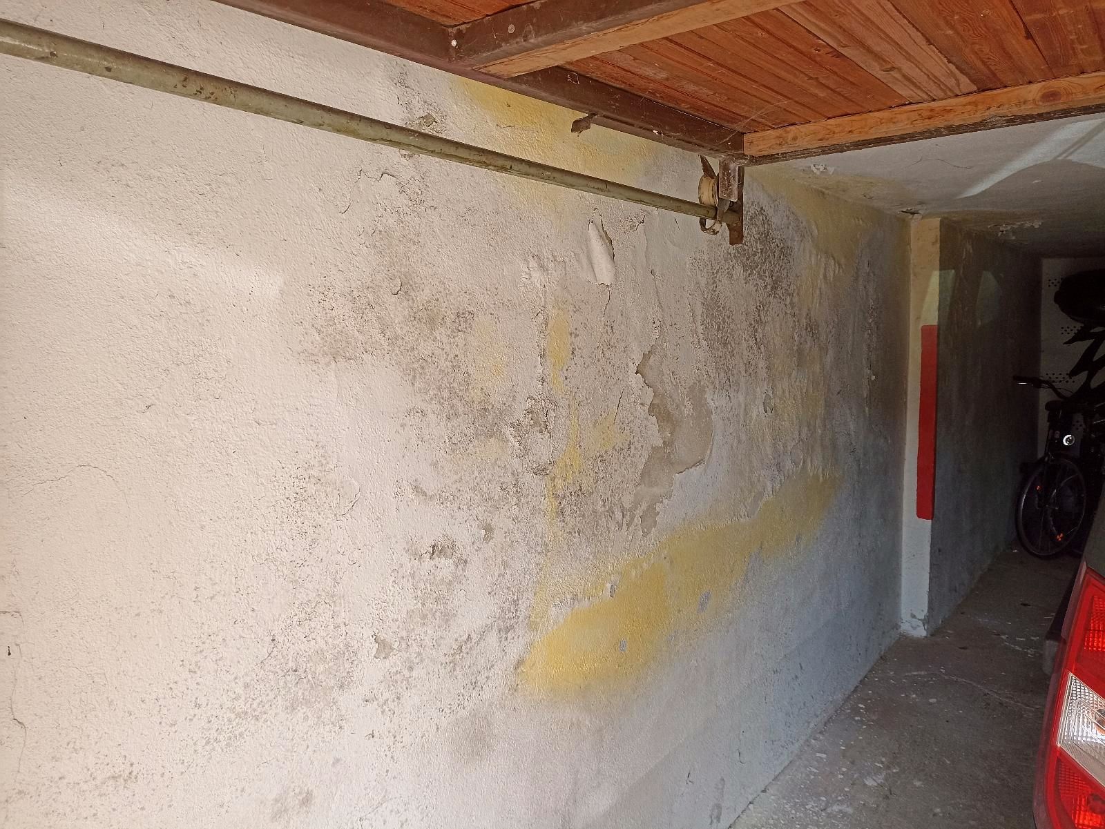

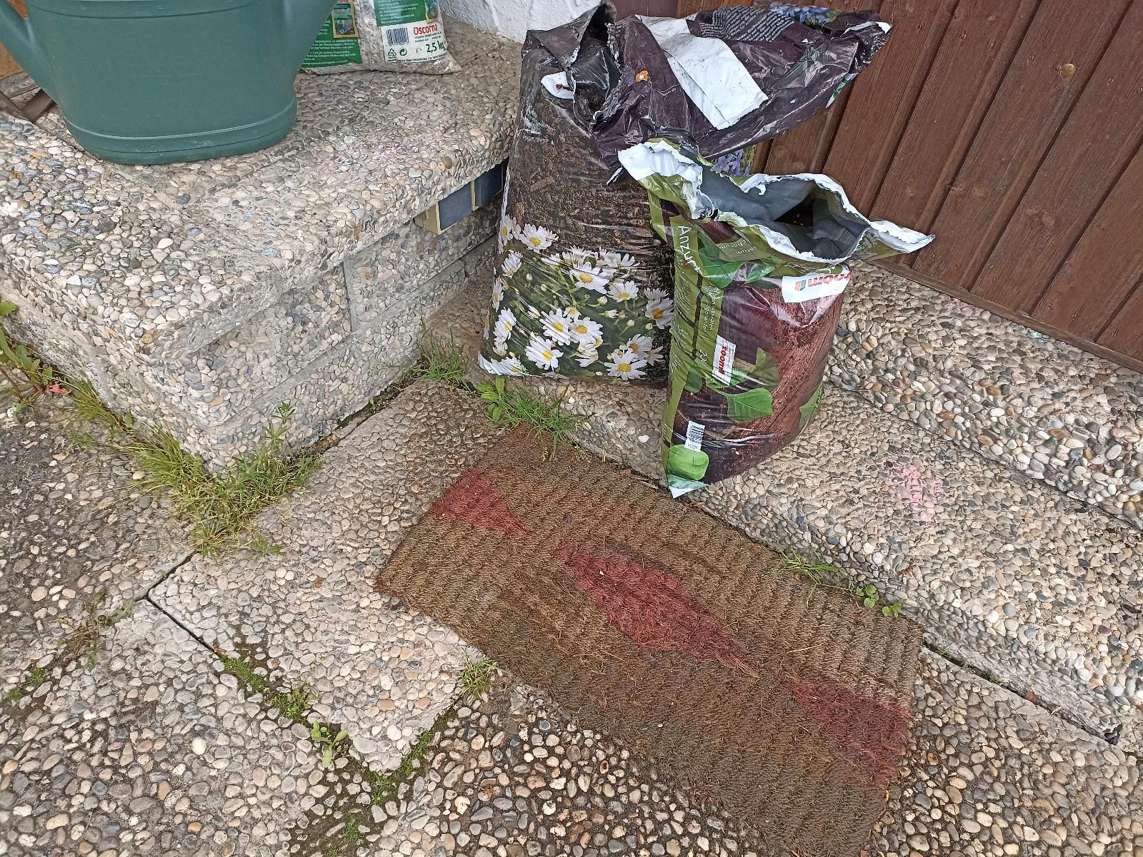

    Moin liebe Experten,
    ich hoffe, ich finde hier den ein oder anderen Rat zu meinem Vorhaben.

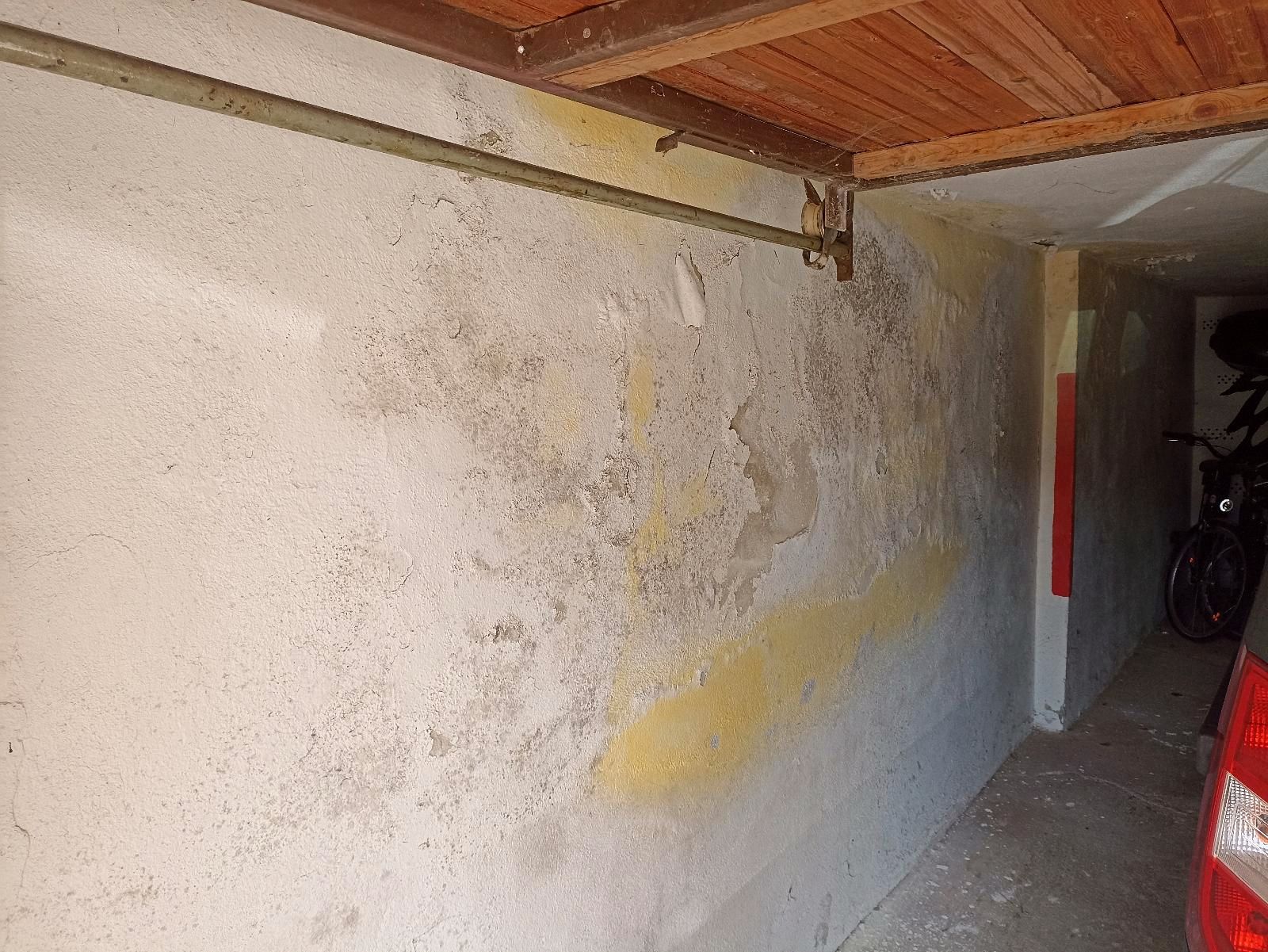

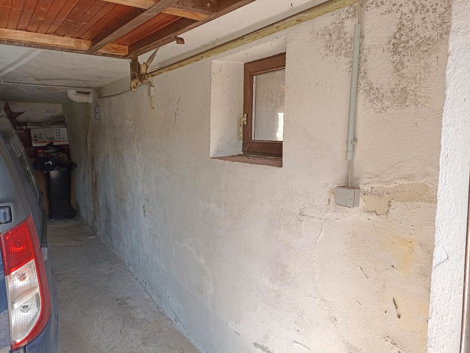

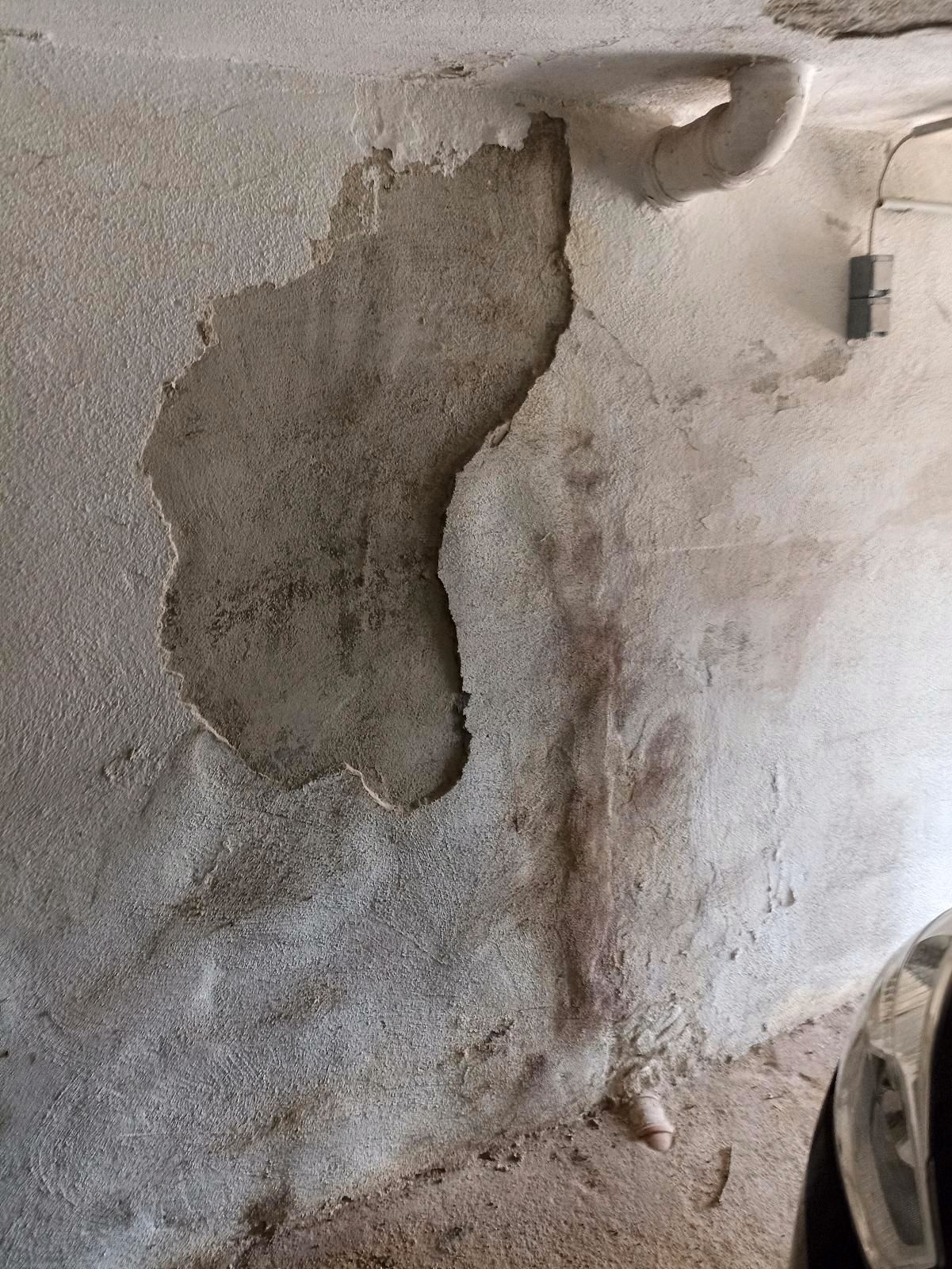

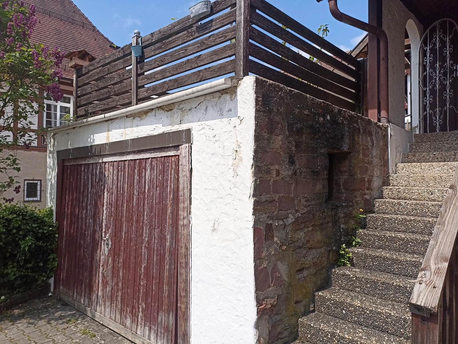

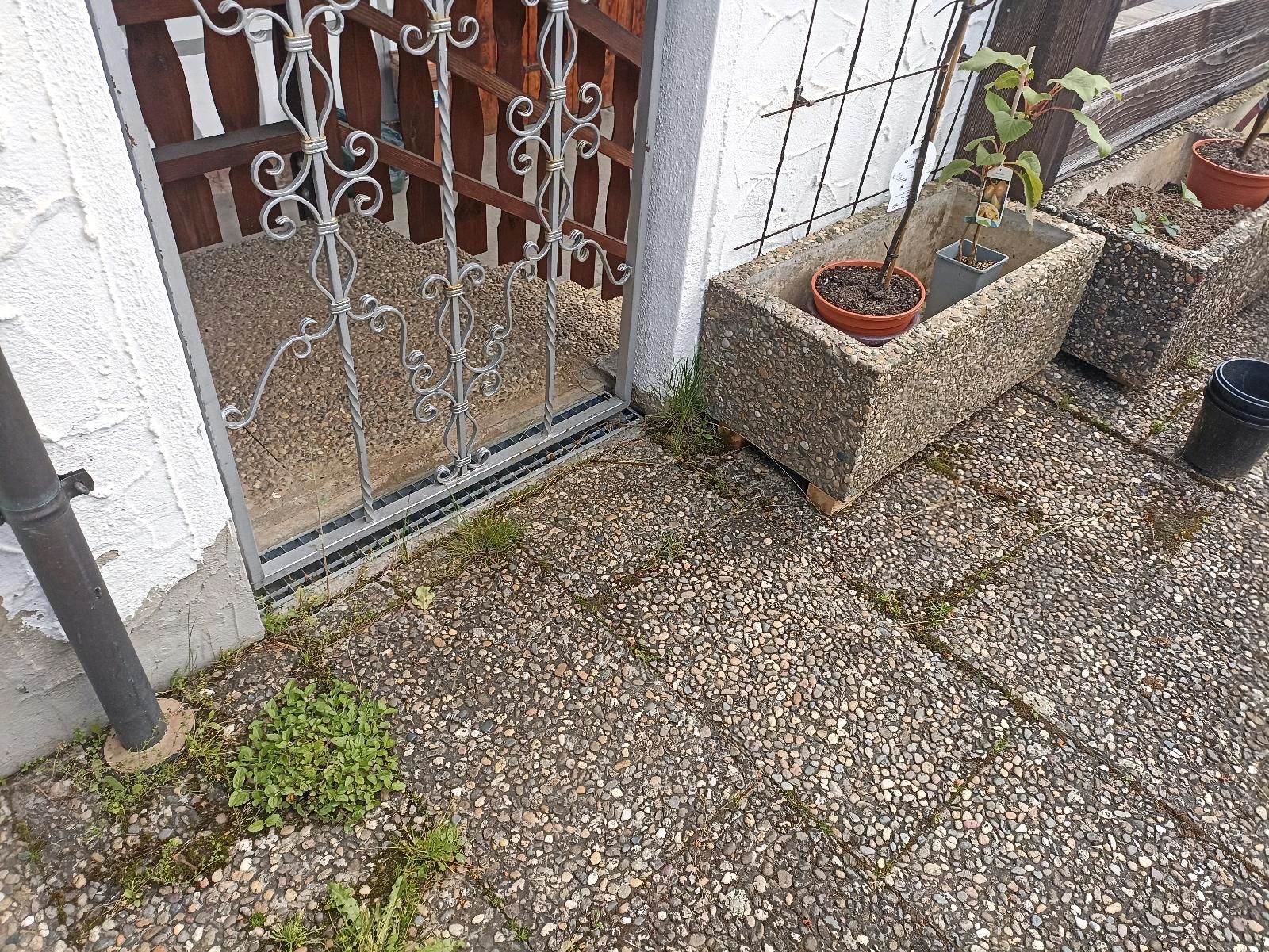

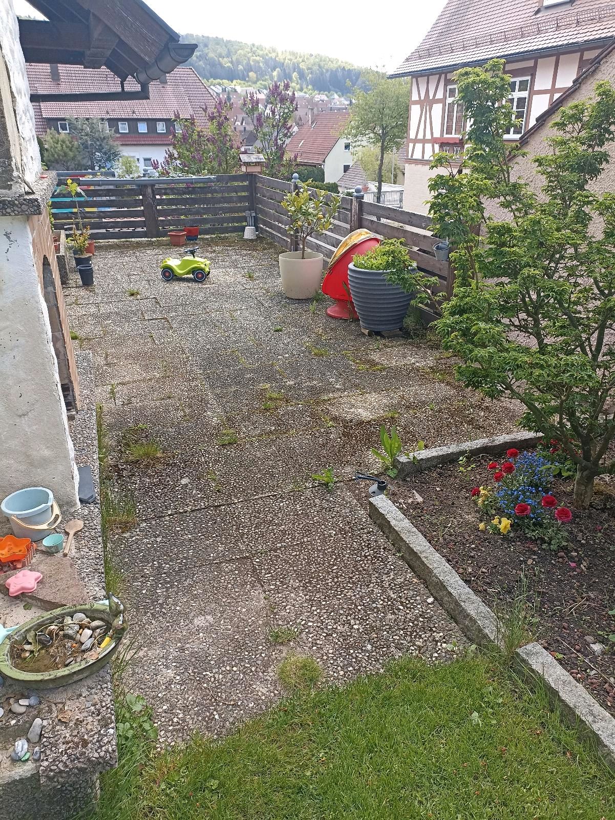

    Ich habe vor 3 Jahren ein Fachwerkhaus mit Scheune gekauft, an der Scheune angrenzend befindet sicher eine Garage mit Terrasse und die ist sicherlich schon viel Jahre undicht. Die Garage ist in keinem guten Zustand, aber ich denke hier sagen Bilder mehr als Worte.
    Meine Idee:
    • Alles was lose ist wegmachen
      • Platten, Kies, die äußeren Platten & das Geländer
    • Um dem Dach wieder mehr Stabilität zu geben, war meine Idee, das Dach mit Stahlbeton zu füllen
    • Anschließend nochmal Abdichten (Bitumen?!) und dann hätte ich gerne einen Steinteppich darauf gemacht, das sollte ja in der Regel durch das Epoxidharz nochmal zusätzlich abdichten.
    Meine Fragen:
    1. Wie mache ich es mit dem Gefälle? Soll das sich das Wasser eher in der Mitte sammeln und ich mache einen Abfluss nach unten? Oder Außenrum Dachrinnen?

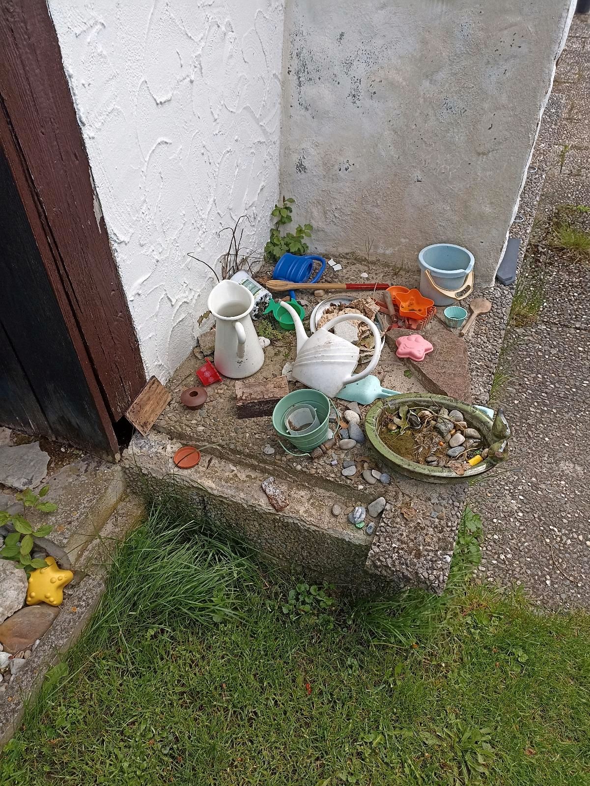

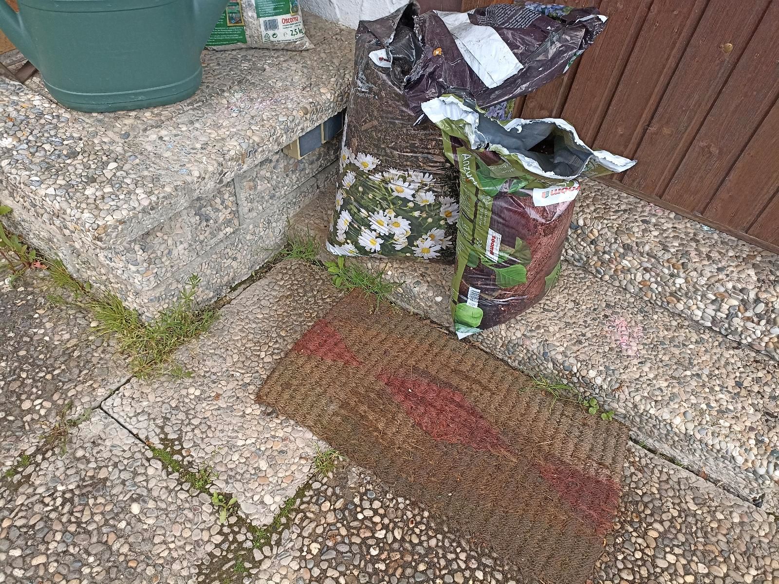

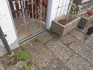

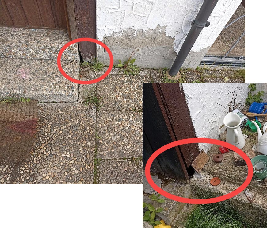

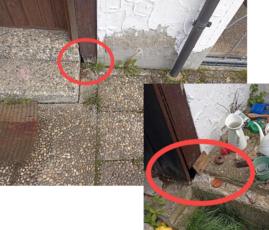

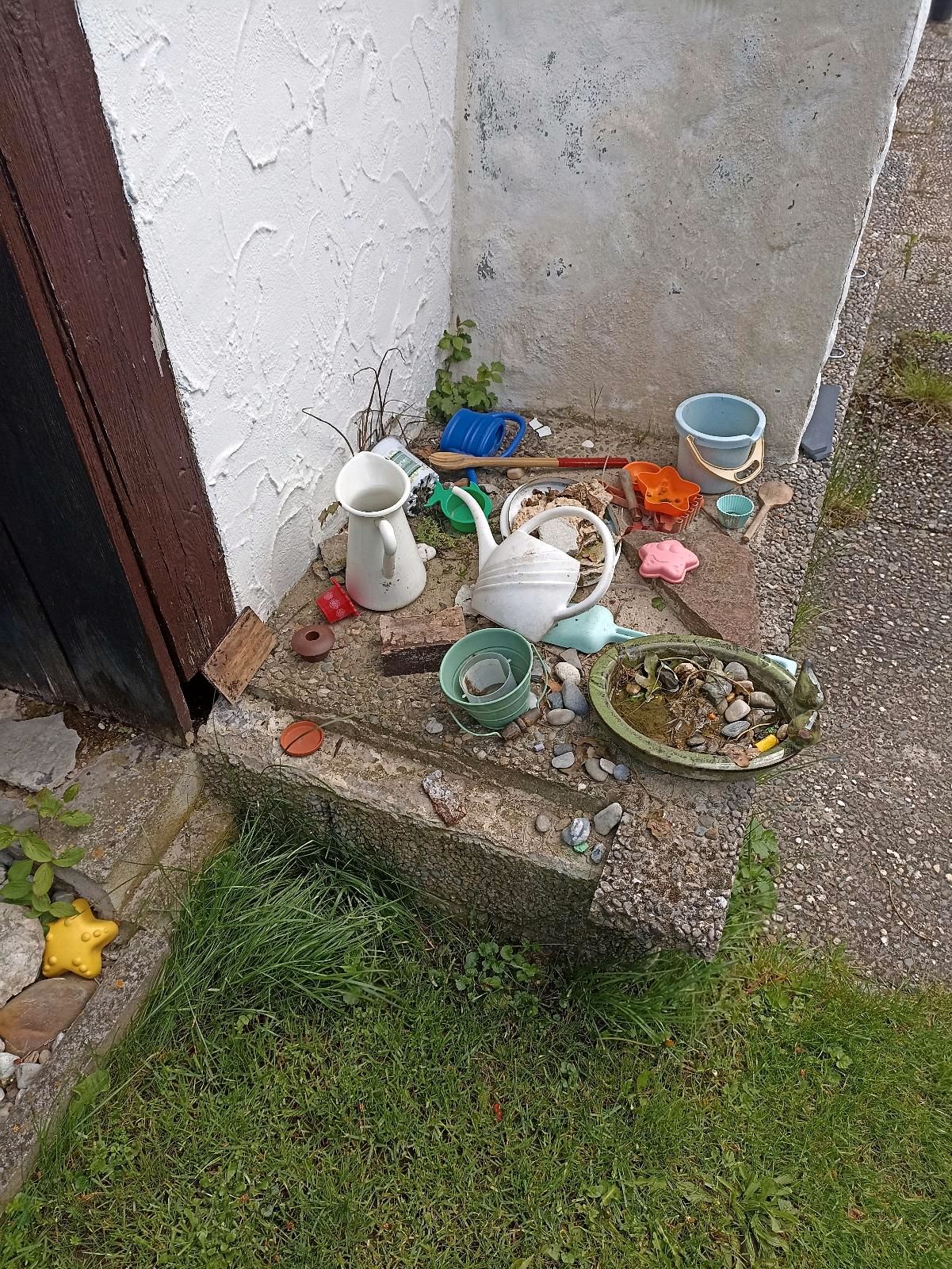

    2. Wie gehe ich am besten an den Stellen vor, wo die Terrasse auf Holz trieft?
      Ich habe zwei Stellen gefunden, die ich auf jeden fall ausbessern muss, auch hier ist bestimmt über die Jahre Wasser reingelaufen.
    Ich bin in meiner Idee natürlich nicht festgefahren und bin für besser Vorschläge offen.
    Ich sollte dazu sagen, dass wir die Terrasse quasi NIE nutzen, da es die Südseite ist, war unser Plan dort an als L ein Hochbeet anzulegen.
    Bedeutet, die Lösung muss aus kosmetischen Gründen nicht sehr kostspielig sein, sie sollte einfach den Zweck erfüllen, dass es zur Garage und zur Scheune hin dicht ist.
    Was schätzt ihr, womit muss ich rechnen?
    • Abbau und Entsorgung mache ich selbst
    • Stahlbeton traue ich mir auch zu
    • Das Abdichten und den Steinteppich würde ich machen lassen (falls es das wird)
    • Die Garage mache ich auch selbst
    1.jpg ​

    Hallo balabumbum,
    Dein Vorhaben klingt schon reichlich abenteuerlich... hier solltest Du Dir Hilfe von jemandem mit Sachverstand ins Boot holen.
    Du kannst nicht einfach mal so auf unbekannte Unterkonstruktion mehrere Tonnen Beton auflasten und irgendwie bewehren. Die Außenwände und Auflager müssen das Gewicht auch tragen können.
    Eine Abdichtung gehört fachgerecht gemacht und ganzheitlich geplant. Dazu gehört unter Anderem das Hochziehen an den Hauswänden und die Planung und Einbindung der Abläufe.
    Nicht zuletzt wird ein Steinteppich nicht auf Bitumen halten, bei jedem eindringenden Tropfen Wasser hochkommen und noch schlechter zu reinigen sein als Deine Waschbetonplatten heute.
    Reiss die alte Terrassndeckung herunter, so dass der Bestand freiliegt und richtig begutachtet werden kann und lass Dir dann von einem Fachmann die Planung machen. Auch eine gut gemachte Holzbalkendecke wäre als Dach geeignet und begehbar. Dann wären wir allerdings bald bei dem, was BaUT vorgeschlagen hat...
    Grüße

    @thomenec danke für dein Feedback. Das Vorhaben war nur eine Idee von mir als Laie, ich hatte ja geschrieben daß ich für bessere Ideen/Vorschläge offen bin. Werde jetzt auf jedenfall wie vorgeschlagen erst Mal alles runter und sauber machen (ich denke inkl. der alten "Abdichtung"?) Mir wurde schon empfohlen eine Maske zu tragen wegen Asbest Gefahr. Und dann mal ein paar Fachleute anfragen.
    Wer sind dafür denn die richtigen Fachleuchte? Hatte in einem anderen alten Thread was von Dachdecker gelesen?
    Danke schon Mal.

    Für die Abdichtung der Dachdecker, Absturzsicherung während der Bauphase Gerüstbauer, bleibende Absturzsicherung Metallbauer, Tragfähigkeit Statiker, je nach dem, was Letzterer an Maßnahmen zur Ertüchtigung für erforderlich hält, auch weitere Gewerke.
