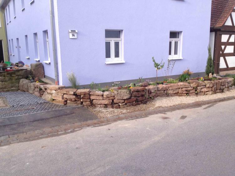

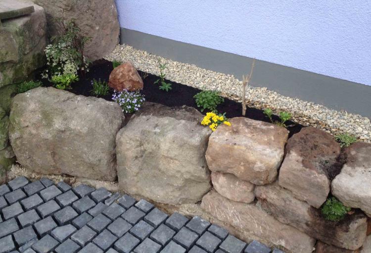

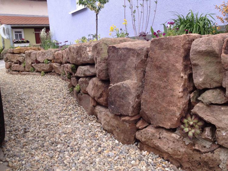

    Das ist mein aktuell gebautes Mäuerchen:

  18. #78 Eberh@rd, 18.05.2013
    Eberh@rd
    Eberh@rd
    06.02.2003
    364
    Mausschubser
    Franken
    Schick!
    Was hast Du hinsichtlich Frostschutz/Drainage alles eingebaut?
  19. #79 Wachtlerhof, 18.05.2013
    Wachtlerhof
    Wachtlerhof
    16.06.2011
    1.010
    Business Development
    Mittelfranken u. Hessen
    https://www.facebook.com/lustcon/
    Da das Wohnhausfundament unterfangen werden musste, habe ich bis auf 1,5m Tiefe augekoffert.
    Alles mit Mineralbeton (Schotter) aufgefüllt, dabei natürlich mehrfach verdichtet. Unten eine 100er Drainage mit Vlies und Kies ummantelt drin, die in den Brunnen entwässert. Erde ist nur rd. 60 cm hoch aufgefüllt. Unter dem Mineralbeton ist pure Lehmpampfe.
    Die Sandsteinmauer steht auf einem 20 cm hohen Betonbett auf dem Mineralbeton. Die Mauer selbst ist von innen zugeschmissen, damit mir da keine Soße rausläuft.
    LG - Gisela
