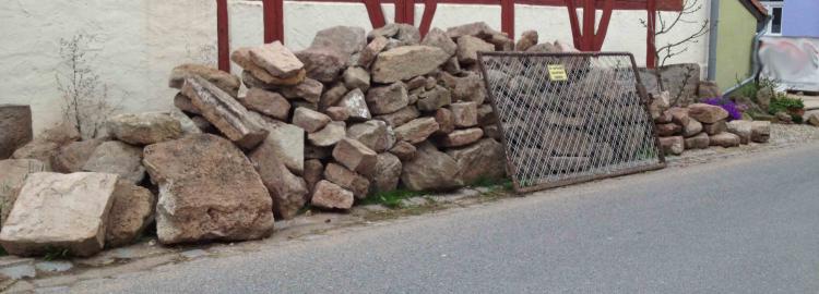

    Eigenleistung, hab aber für die gesamte Baustelle absolute Fachkompetenz an der Seite.
    LG - Gisela

    Gisela - ein tip: große steine gehören unten in die mauer, nach oben dann immer kleiner werden. dann würde dein mäuerchen perfekt aussehen. hat dann auch den charm, dass der fugenbewuchs nach oben dichter wird. die form kommentiere im grundrissverlauf kommentiere ich nicht.

    ich hätte da ein paar fehler gefunden ............
    ich weiss , wer bei eigenleistung fehler findet , darf diese behalten , ich brauche sie aber nicht .
    gisela , deine fachkompetenz sollte nochmal in die lehrbücher schauen :D
    zwei unserer baustoffhändler haben das zeug lagermässig .......... :D

    Wenn Du sie nicht brauchst, dann gib sie mir doch. Ich würde schon gerne erfahren, wo Fehler gemacht wurden.

    z. b. im 1. bild sieht man links 4 steine mit annähernd gleicher breite senkrecht übereinander - so etwas musst du vermeiden. der größte stein der 4 liegt auch auch noch kopflastig oben.

    zu viele durchgehende senkrechtfugen , türmchen (hat norbert schon geschrieben) , das ganze (wenn die perspektive nicht täuscht , was ich nicht glaube ) praktisch senkrecht und zum teil sogar leicht nach vorne geneigt ........
    (aber mach dir nichts draus , bei der höhe ist es nicht besonders gefährlich und ich habe schon schlimmeres von sogenannten fachbetrieben (gartenundhausdienstleister) gesehen ..... )
    geht aber durchaus schöner .

    Danke für die Ausführungen. Bin grad zu meinem Mäuerchen gelaufen und hab es noch mal genau angeschaut.
    Das ganze Mäuerchen ist gem. Wasserwaage senkrecht, eher einen Hauch nach hinten Richtung Erde geneigt (nur minimal). An der Stelle, die Ihr beschreibt, sind es keine senkrechten Fugen. Das allerdings kann man nicht von vorne sehen. Die Sandsteine, welche in der Mauer verbaut wurden, haben wir beim Ausschaufeln des Fußboden vom Wohnhaus ausgegraben. Die sind nicht wirklich verhältnismäßig rechwinklig. An der besagten Stelle sind die Steine zwar von außen ziemlich gleich, gehen aber nach innen einer schmäler, der drüber breiter, ... . Dann sind sie auch in der Breite ungleichmäßig, mit Nasen, ... . Und an besagter Stelle wurde auch noch eine Kurve gemacht, welche leider nicht geschmeidig rund sondern eher etwas kantig ist. In der ganzen Mauer sind keine durchgängigen senkrechten Fugen gemacht.
    Das war der Haufen ausgegrabener gesammelter Sandsteine, welche ihren Weg in die Mauer gefunden haben.
    Rolf, musst doch bei Deinem nächsten Besuch hier in der Gegend mal vorbei kommen. Dann können wir mal bei 'nem Bier Und Nürnberger Bratwürstchen die Mauer begutachten.
    Hab Ihr noch weitere Fehler gefunden?

    Die unterste Steinreihe ist ja über die Hälfte nicht sichtbar. Da sind die dicksten Brocken drin. Und unten hat die Mauer eine breite von rd. 60 cm, oben nur noch zwischen 35 cm und 50 cm.
    Der "Grundriss" des Mäuerchens lenkt von den schiefen Wänden des Hauses etwas ab [​IMG] .
    Die Mauer steht erst seit knapp 2 Wochen und ist erst seit 1 Woche fertig bepflanzt (noch nicht wirklich fertig).
    LG - Gisela

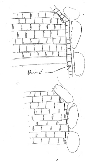

    Natursteinpflaster pflastert man gegen einen Bund und macht keinen ausgefransten Ränder

    Alex, ich kann Dir mit der Aussage nicht wirklich folgen. Wärst Du so nett bitte, und das so erklären, dass es ein Laie versteht?

    Danke, Alex, hab ich jetzt verstanden. Aber da muss ich sagen, da gefällt mir die selbstgewählte Variante deutlich besser als die nach Din/Vorgabe.

    Ja, da hast Du sicherlich recht, wwi. Aber dieser "kreative Schwenk" gefällt uns. Und der Rand des Pflansters gefällt uns ebenso. Und wenn es den Eindruck erweckt, dass es ein Stümper gemacht hat, dann hab ich da überhaupt kein Problem damit. Andererseits ist es aber nicht unbedingt stümpferhaft, nur weil es anders aussieht, als es allgemein üblich auszusehen hat. Einzig wichtig dabei wäre, es würde eine Gefahr davon ausgehen, aber das tut es hier ja nicht. Wichtig für uns ist da nur, dass es uns gefällt. Machen wir ja auch schließlich ausnahmslos für uns. Und wenn die Leute es nicht ansehen wollen, dann müssen sie beim vorbei gehen/fahren halt auf die andere Seite schauen.
    Hast Du noch ein paar Punkte gefunden, die nicht so sind, wie sie sein sollten?
    Lieber Gruß - Gisela
    Nichts desto trotz interessiert es mich, was alles falsch ist. Ich will sowas einfach wissen. Geht aufgrund eines Fehlers Gefahr aus, wird es natürlich geändert. Geht es nur um's persönliche Gefallen, darf der Fehler ruhig so sein.

    Bin jetzt nochmal raus und hab es mir bewusst angesehen. Das Pflaster mit einem Bund an die Sandsteine angelegt, das sieht da überhaupt nicht aus. Das passt da absolut nicht hin. Es wäre ein richtiger schräger Zick-Zack-Bund notwendig, mit der Umrandung des Brunnens integriert und der Umrandung der Aco-Rinne und dann noch schräg abgeschlossen mit der seitens der Gemeinde geteerten Einfahrt (Abstand zwischen Straßenrand und unserem Grundstück). Da sieht "stümperhaft" wirklich besser aus. Du musst Dir das einfach auch mal real anschaun. [​IMG]
