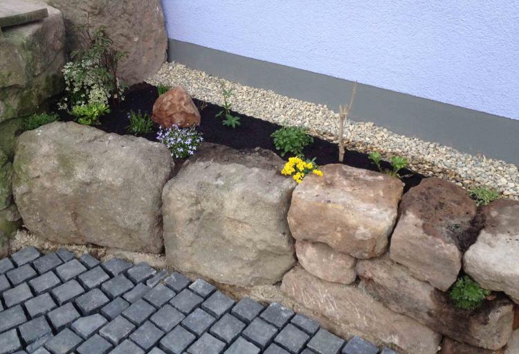

    Bild 3: warum ist das Pflaster nicht verfugt?
    Ansonsten: die Fugenpflanzen gefallen mir :-)
    Und bei der geringen Höhe der Mauer wird es doch da kaum irgendwelche Probleme geben. Schönheit liegt halt eben auch im Auge des Betrachters, das ist subjektiv. Ist doch allemal viel schöner, als irgend so eine Stahlbetonmauer, wie man sie (leider) allzu oft sieht!

    Corinna, weil bei uns der Tag auch nur 24 Std. hat und zum Zeitpunkt des Fotos waren wir noch nicht so weit.

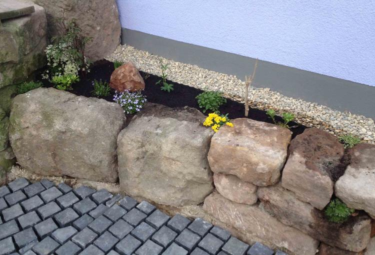

    Wir haben es uns erst überlegt, wie wir es haben wollen und erst danach mit der Umsetzung angefangen. Nicht umgekehrt.

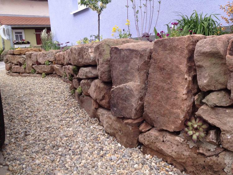

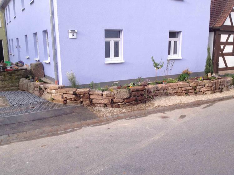

    Stützmauern werden bis 1 m Höhe mit einer Dossierung von 5 – 15 % gegen den Hang hin erstellt. Das sind dann aber nur 2,9 - 8,5°.
    Und mein Mäuerchen ist keine Stützmauer sondern dient nur der Einfriedung, steht auch nicht am Hang. Das Erdreich zwischen Haus und Mäuerchen ist lediglich Humus, nicht hoch und nicht wirklich tief. D. h. die Sandsteinmauer erfüllt hier nicht keine statische Funktion. Sie muss nur selbst stehen bleiben.

    Von dem asphaltierten Einfahrtsbereich liegen lediglich ca. 10 - 15 % auf meinem Grund, die restliche Fläche gehört der Gemeinde. Das wurde aber schon lange vor meiner Zeit asphaltiert.
