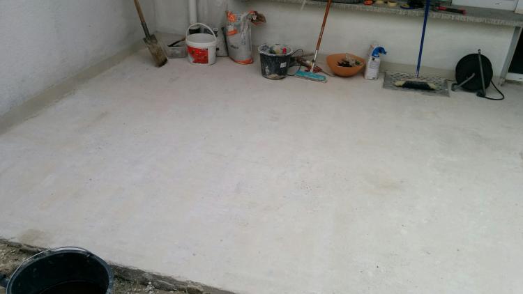

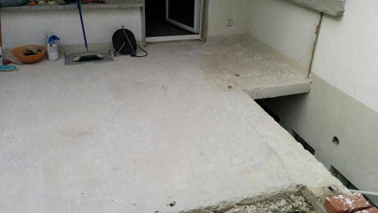

    Hallo ich würde gerne meine Terrasse die vorher mit Fliesen beklebt war mit Platten belegen. In Splitt. Nun meine Frage der Untergrund ist eine Betonplatte muss ich die vorher mit irgendwas einstreichen oder reicht es wenn ich nur die Ecken und einen Riss mit zb. Isolieranstrich anstreiche.

    Was sagt denn die Anschlusshöhe an der Tür ? Das sieht nicht gerade nach viel aus. Da jetzt noch Splitt und Platten ?

    das sieht schlecht aus mit Split und Platten. Da passt keine einzige Anschlußhöhe, da passt gar nix...
    Da ist ja nicht mal eine Abdichtung drauf, das blüht dann schön aus in den Kellergang.
    Da muß erst mal eine komplette Abdichtung drauf, wenn du das mit Flüssigkunststoff und Steinteppich machst bist du fertig

    Es sind ca. 9,5 cm. Hatte auch schon an Plattenlager gedacht die gibt es in sehr flach

    Blüht aus in den Kellergang? Der Kellerhals bekommt eine komplette Blechabdichtung.

    Du bist mit dieser Aufgabe überfordert, leider kann man dir das nicht online erklären. Da muß z.B. der Wandanschluß wasserdicht versiegelt werden, das kannst du nicht als Heimwerker...

    Warum muss man Beton abdichten? Und Wandabschluss mit Isolieranstrich geht nicht?

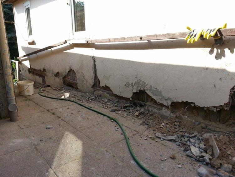

    terrasse.jpg Das trifft jetzt nicht ganz genau dein Thema, aber irgendwie schon.
    Hier ein Bsp wo ich gestern gerufen wurde. Vor paar Jahren hat wohl ein Hausmeister Krause eine Terrasse erneuert.
    An einem Fachwerkhaus. Ergebniss, siehe Foto. Der obere Querbalken ist halb unter/halb über den Platten, der Untere ganz darunter, keine Abdichtung, und auch kein Holz mehr vorhanden.Platten haben auch kein Gefälle weg vom Haus sondern liegen richtig schön in Wage, worauf der Ausführende bestimmt ganz ganz stolz war.Ach ja, zur Haustür(nicht auf dem Foto zu sehen) waren auch nur 5 cm Höhenunterschied. 3 cm davon nahm schon die Natursteinschwelle ein welche mit 2 Silikonraupen auf dem Holzbalken angeklebt war.
