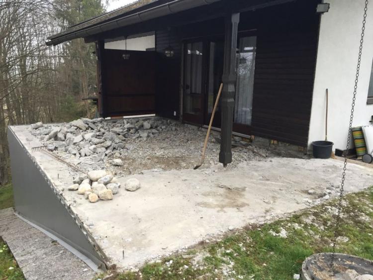

    Hallo Experten,
    ich musste bei unserem alten Haus die Waschbetonplatten abnehmen und die Betonplatte wegstemmen da sie sich abgesenkt hat!
    Nun frage ich mich was besser ist, wieder eine Betonplatte zu machen oder die zukünftigen Terrassenplatten auf Splitt zu legen?
    Hier ein Bild!
    Danke für eure Hilfe!!
    lg
    Niki

    Alternative: Estrich, Abdichtbahn (bspw. sowas wie Katja Sprint/ Knauf), Stelzlager und dann Terrassenplatten.

    Wenn sich beim absetzen des Belag keine Beulen an den Umgebenden Stützmauern zeigen.Würde ich auf jeden Fall Splitt und schwimmenden Belag empfehlen.Darunter eine Folie mit Not-Ablauf! Damit Niederschlagwasser und Frost nicht zu Schäden des Umfassungsmauerwerk führt.(Lasst das prüfen ).
