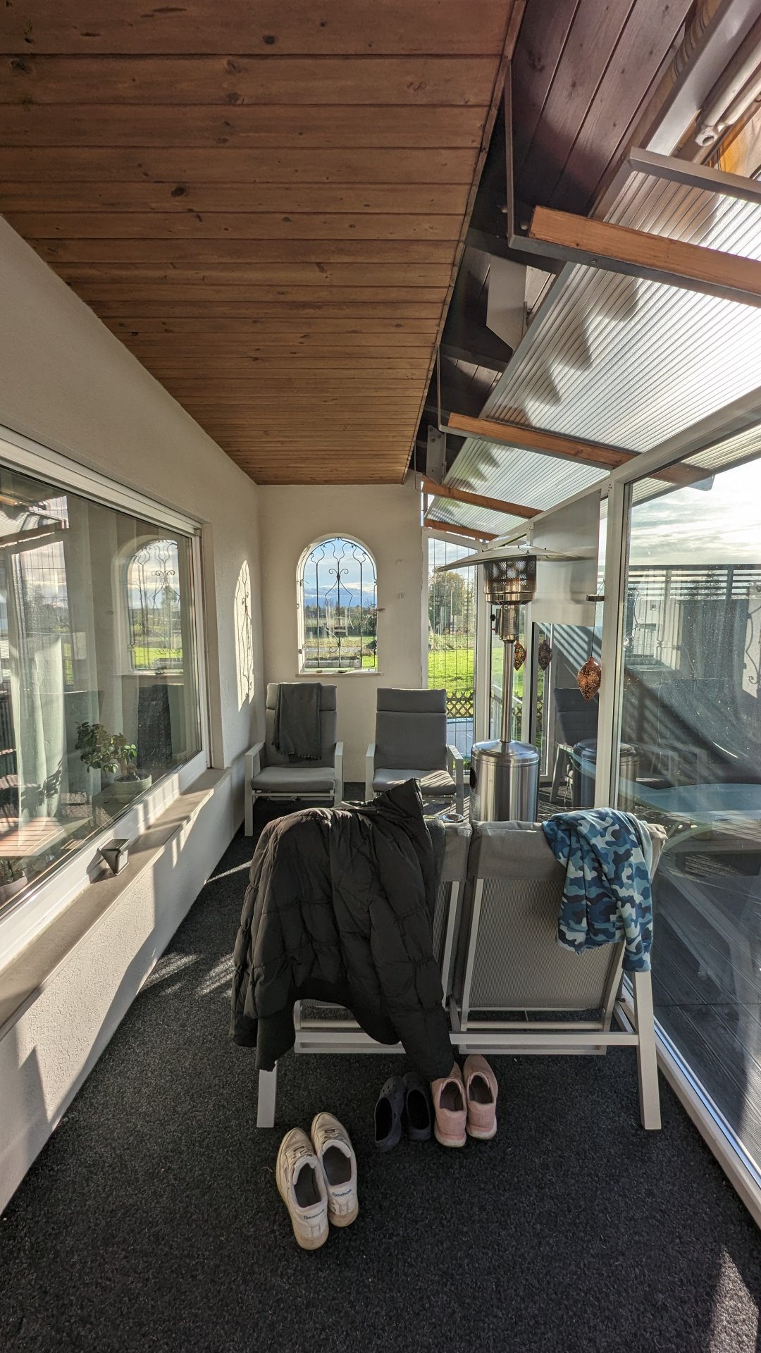

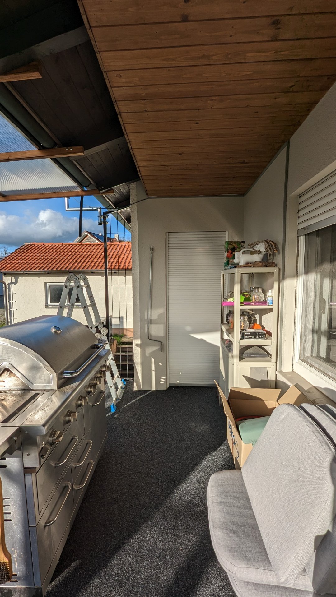

    Hallo Zusammen,
    ich bin neu im Forum und wäre euch sehr Dankbar für ein paar Tips zu meinem Terrassenprojekt :-)

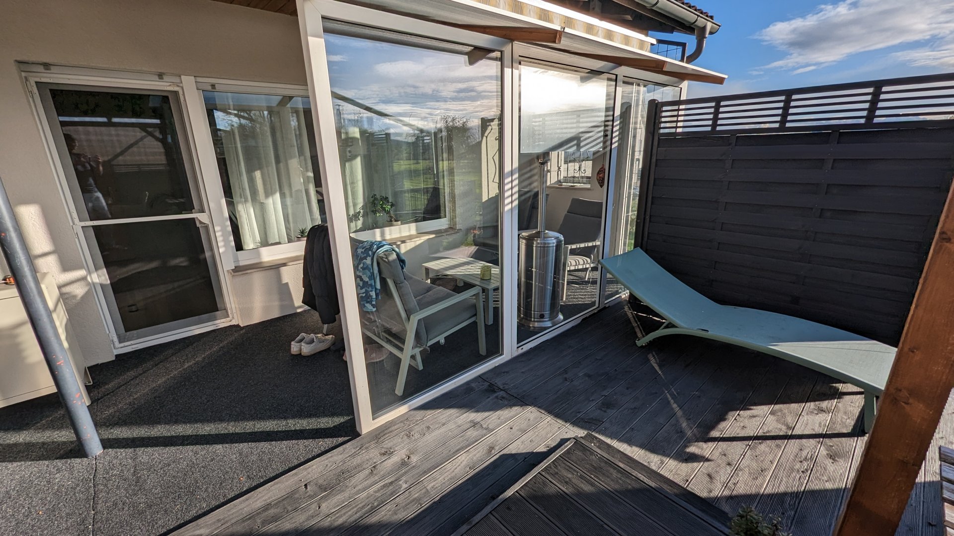

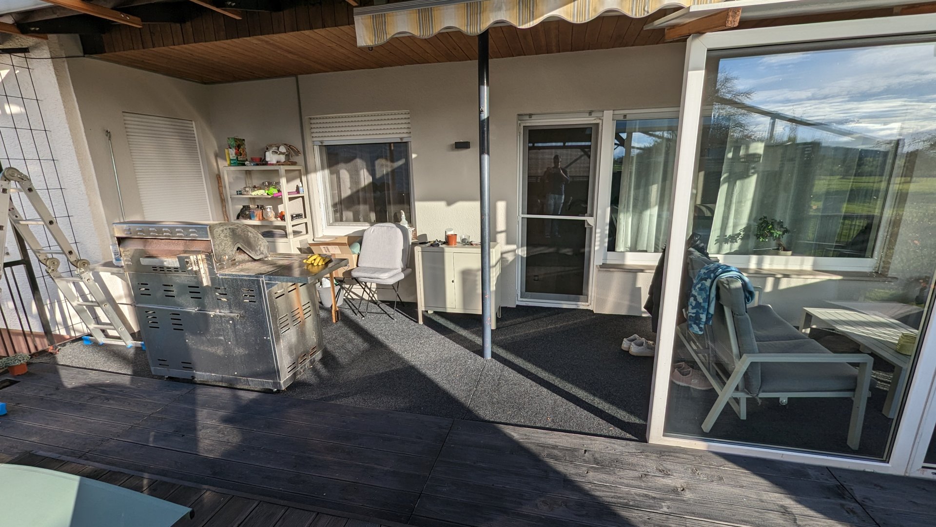

    Folgende Situation, wir Wohnen in einem ländlich gelegenen Haus aus dem Jahre 67.
    Der Vorbesitzer hat die Terrasse ein wenig mit Fensterelementen vor Wind geschützt.
    In der Terrassennische sind die Aussenwände nicht gdämmt, der Rest vom Haus wurde von aussen gedämt.
    An die Terrassenniesche grenzen das Wohnzimmer, mein Büro und ein Kinderzimmer.
    Da hier spürbar Wärme verloren geht, war die Idee den Terrassenbereich zum Wintergarten umzubauen.

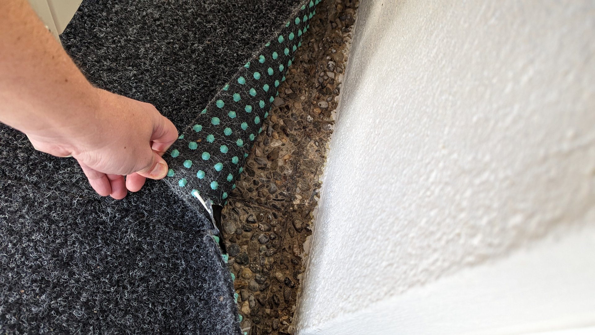

    Nun wäre die erste Frage ob ich eine Dämmung auf die vorhandenen Waschbetonplatten aufbringen kann?
    Aufbauhöhe wäre max. 70mm. Die Waschbetonplatten liegen seeeehr Fest mit leichtem Gefälle vom Haus weg.
    Kann ich eine Dampfsperre über die WB Platten legen, VerbundDämmplatten verlegen und dann einen Vinylboden
    oder Teppich darauf legen?
    Im Anhang noch Bilder zum jetzigen Zustand.
    Weiter soll die Fensterfront bestehen bleiben, der Rest wird mit Fensterfronten und einer Terrassentür verlängert und oberhalb mit OSB Platten, Holzkonstruktion und Dämmmaterial oben abgeschlossen werden.
    Danke und viele Grüße
    Andreas

    ich möchte da wo der graue Filz liegt, den Boden "etwas" dämmen damit er nicht ganz so Kalt ist. Der Wintergarten wird dann ja den gesamten Bereich einfassen.

    Eine Dämmmatte unter dem Teppichboden würde reichen.
    In einem unbeheizten WiGa ist Dämmung unter einer massiven Bodenplatte totaler Quatsch, weil die Bodenplatte trotz unterseitiger Dämmung immer nur die mittlere Lufttemperatur des kalten WiGa haben wird, also im Frühling und Herbst rd. 10 °C? Und diese massive BoPla kurzfristig aufzuwärmen ist totaler Schmarrn. Oder wollt ihr sie doch dauerhaft mit Elt-FBH beheizen?
    Nee! Was man nicht braucht sollte man weglassen, das spart Energie und Ressourcen und später mal Recyclingkosten.

    Eigentlich möchte ich über den Platten die Dämmung aufbringen.... wenn ich das korrekt Interpretiere, dann meint Ihr das ein Isolierender Hartschaum auf der Betonplatte nicht dafür sorgt, das der OSB auf der Dämmung sich Fußwarm anfühlt?
  17. BaUT
    8.603
    5.356
    Bau-Ing.
    Egal was du tust, ein Kaltwintergarten ist in Frühling und Herbst nicht barfußtauglich.
