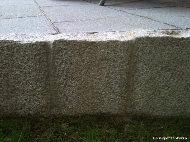

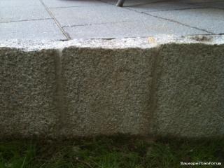

    habe eine kurze Frage zu unserer neuen Terrasse da ich mir nicht sicher bin ob der Gartenbauer alles richtig gemacht hat.
    Unsere Terrasse ist etwa 20 cm höher als das umliegende Gelände. Die Terrassenfläche wurde mit Granitstehlen eingefasst und ist mit Beton-Terrassenplatten ausgelegt. Der Unterbau besteht aus einer ca. 40 cm hohen Schicht verdichtetem Schotter und einer ca. 5 cm hohen Schicht Kies. Die Terrassenfugen wurden mit Quarzsand ausgefüllt. Die Terrasse verfügt über ein leichtes Gefälle.
    Nun zu meiner eigentlichen Frage: Die Fugen zwischen den umlaufenden Granitstehlen wurden mit Beton verfüllt. Ich bin mir nun nicht sicher, ob Regenwasser, welches in die Fugen zwischen den Terrassenplatten eindringt ausreichend versickern kann. Entsteht durch die geschlossenen Fugen der Granitstehlen nicht soetwas wie ein Becken welches unter den Terrassenplatten vollläuft? Kann der oben genannte Unterbau das eindringende Regenwasser ausreichend aufnehmen und versickern lassen? Oder muss ich damit rechnen, dass sich das Wasser unter meinen Terrassenplatten aufstaut und dadurch zu Schäden führt?
    Aufbau siehe auch Foto
    Wer kann mir hierzu ein paar Informationen geben?
    Viele Grüße
    BL[​IMG]

    hängt aber davon ab , wie durchlässig der boden ist .
    ich denke , der gartenbauer weiss was er tut .

    Nun wie gesagt, darunter liegen 40 cm verdichteter Schotter. Der dürfte nach meinem laienhaften Verständnis nicht besonders wasserdurchlässig sein, oder doch?

    ...der Schotter ist wasserdurchlässig...
    Von oben kommt durch die geringen Fugen kaum was rein...
    Ich seh da auch keinen Grund für Bedenken

    Danke für die Beurteilung. Allerdings nehmen die Fugen schon einiges an Wasser auf. Wenn z. B. ein Eimer Wasser verschüttet wird verschwindet dieser komplett über die Fugen und es kommt kein Tropfen am Rand der Terrasse an.
  7. stevie
    stevie
    7. April 2009
    891
    Dipl.Ing. (FH)
    nähe Bremen
    Dann ist doch alles gut!
    Das Regenwasser wird sich nicht unter Deinen Terassenplatten sammeln
    und diese aufschwimmen lassen - falls das Deine Befürchtung sein sollte...
