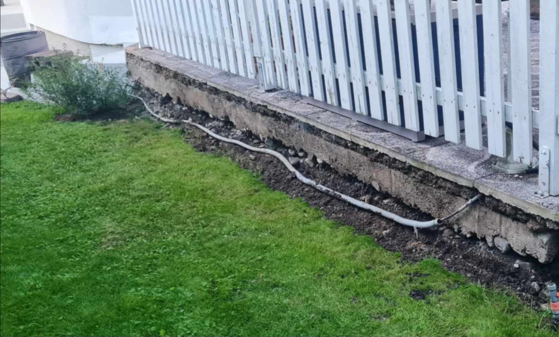

    Hallo.
    Rund um unsere Terasse war mal ein Hang/Böschung, welche an einer Seite entfernt wurde. Die Betonplatte und der Unterbau also die Schotterschicht ist soweit gut und stabil, aber das ganze müsste wieder verschlossen angefüllt werden.
    Natürlich gibt es da verschiedene Ansätze, auf der gegenüberliegenden Seite wurde eine Stützmauer errichtet und der Zwichischenraum mit Schotter aufgefüllt und verdichtet. War dort eine super Lösung, da dort ein Beetstreifen hinsollte, und so der Zwischenraum auch gleich dafür genutzt werden konnte. Das kommt hier nicht in Frage weil es zuviel Platz wegnimmt. Ausheben (80cm), Armieren, Verschalen und mit Beton auffüllen ist zwar eine Möglichkeit, finde ich aber "übertrieben".
    Es waren schon ein paar Firmen da und jede hatte eine andere Lösung angeboten. Meine wäre eine Mischung der verschiedenen Lösungsansätzen. Mit Pu-Schaum den groben Schotter fixieren, Boden ca 20x20cm entlang der Platte ausheben, mit Kies füllen und anschließend mit Zementmörtel (ohne Schalung) den vertikalen Hohlraum füllen (etwas Armierung würde ich auch mit rein machen).
    Also "Anmörteln", wie hier mal vorgeschlagen wurde: Terasse unterhöhlt, Beton gerissen. Wie Löcher stopfen? .
    Damit sollte doch der Unterbau/Schottertrageschicht vor Abrutschen gesichert sein.
    Kann man das so machen? Spricht etwas dagegen?
    Habt ihr Empfehlungen was das Material betrifft?
    Beste Grüße,
    Karl
