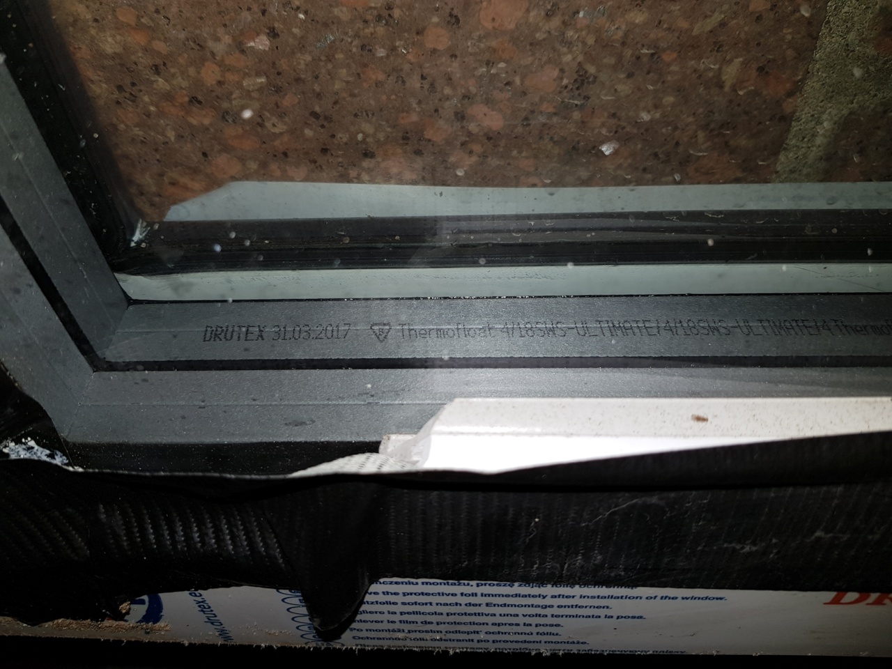

    Es handelt sich um folgendes Glaspaket mit Rahmen - Eingebaut wird die Aussenseite mit den festliegenden Glasleisten nach innen, so dass sichergestellt ist, dass die Glasleisten nicht samt Glaspaket rausbrechen.
    Bin mir nicht sicher, ob das Kürzel SWS wirklich für Sicherheitsglas steht?

    Ich lese da nix von VSG bzw. TVG. Lass es lieber bleiben oder besorge dir die entsprechende Scheibe.
