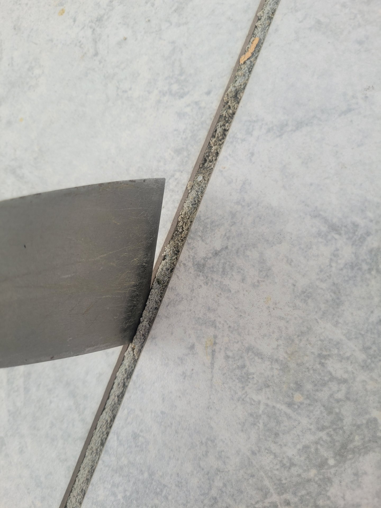

    Guten Tag,
    vor 2 Jahren habe ich meine Terrasse machen lassen und jetzt ist mir aufgefallen das die Fugen ziemlich weich sind. Man sieht es auf dem Bild ich kann mit einer Spachtel und wenig druck ganz leicht in die Fugen rein fahren.
    Sollten diese nicht hart wie Stein sein oder wie seht ihr das?
    Liebe Grüße
    Robin

    Kommt drauf an, was das für eine Masse ist. Sind es Fließen? Vielleicht war der Plan, dass die Fuge elastisch bleiben soll.

    Ja sind Fliesen.
    Aber wenn ich im Bad fliesen lasse sind die Fugen doch auch hart wie Stein oder nicht?

    Im Bad müssen sie auch keine großen Temperaturschwankungen aushalten. Im Außenbereich werden sie in der Sonne locker 50-60°C erreichen und im Winter geht es bis auf -15°C runter. Das gesamte Konstrukt ist immer in Bewegung. Ein flexible/elastische Fuge kann sowas viel besser ab.

    Heißt dann es kann durchaus normal sein das die Fugen viel weicher als im Bad sind?!

    Ja.
