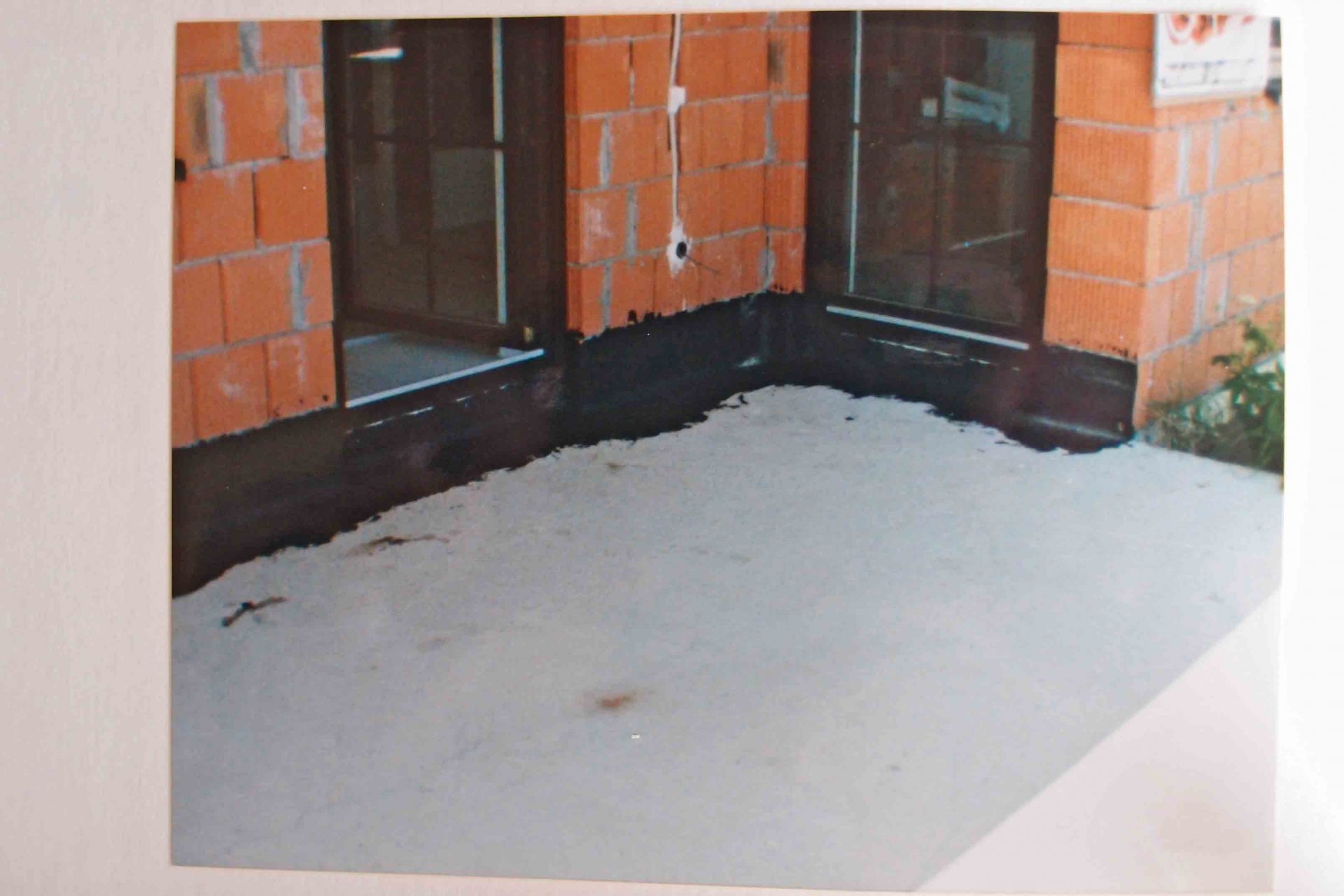

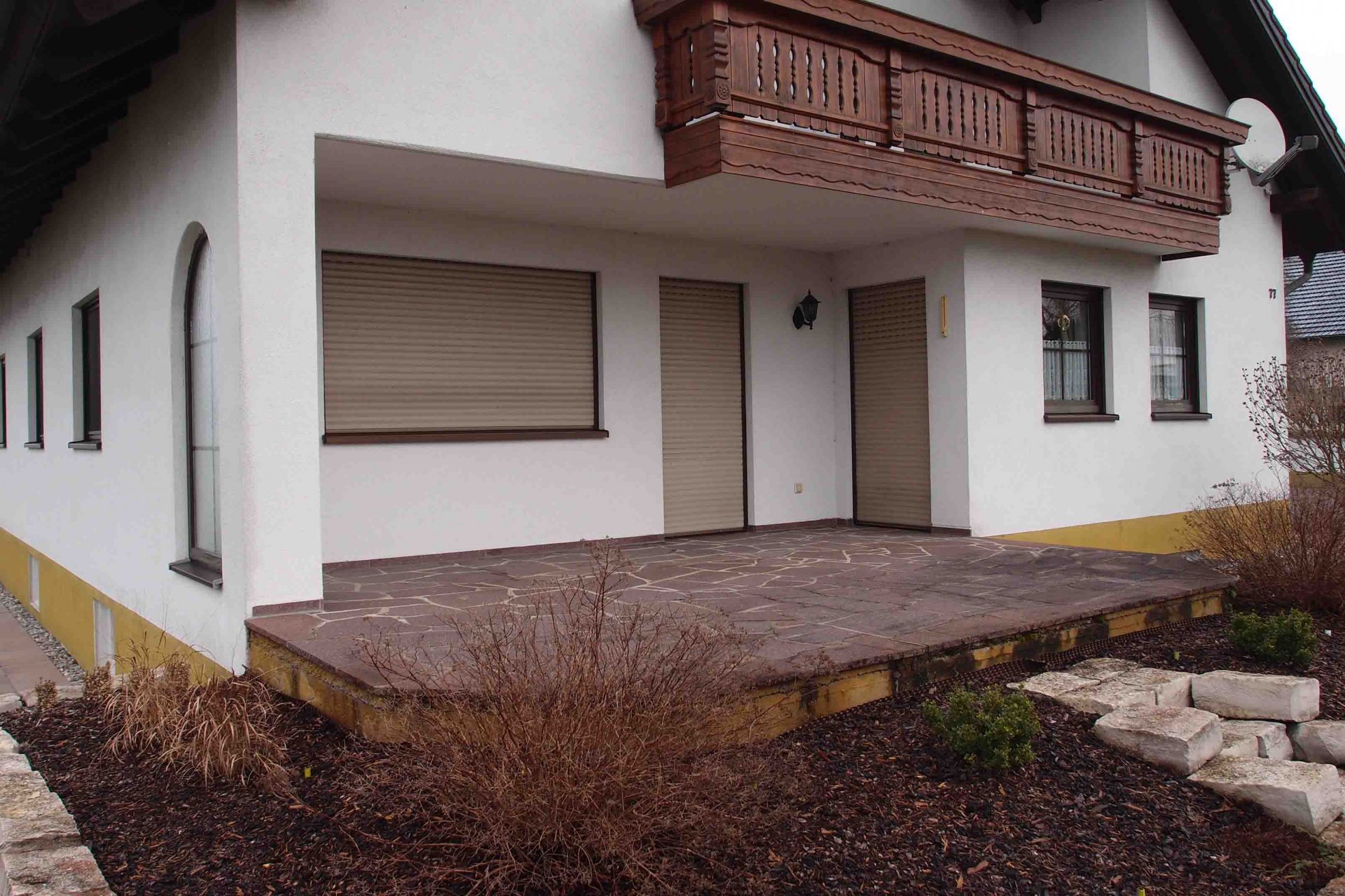

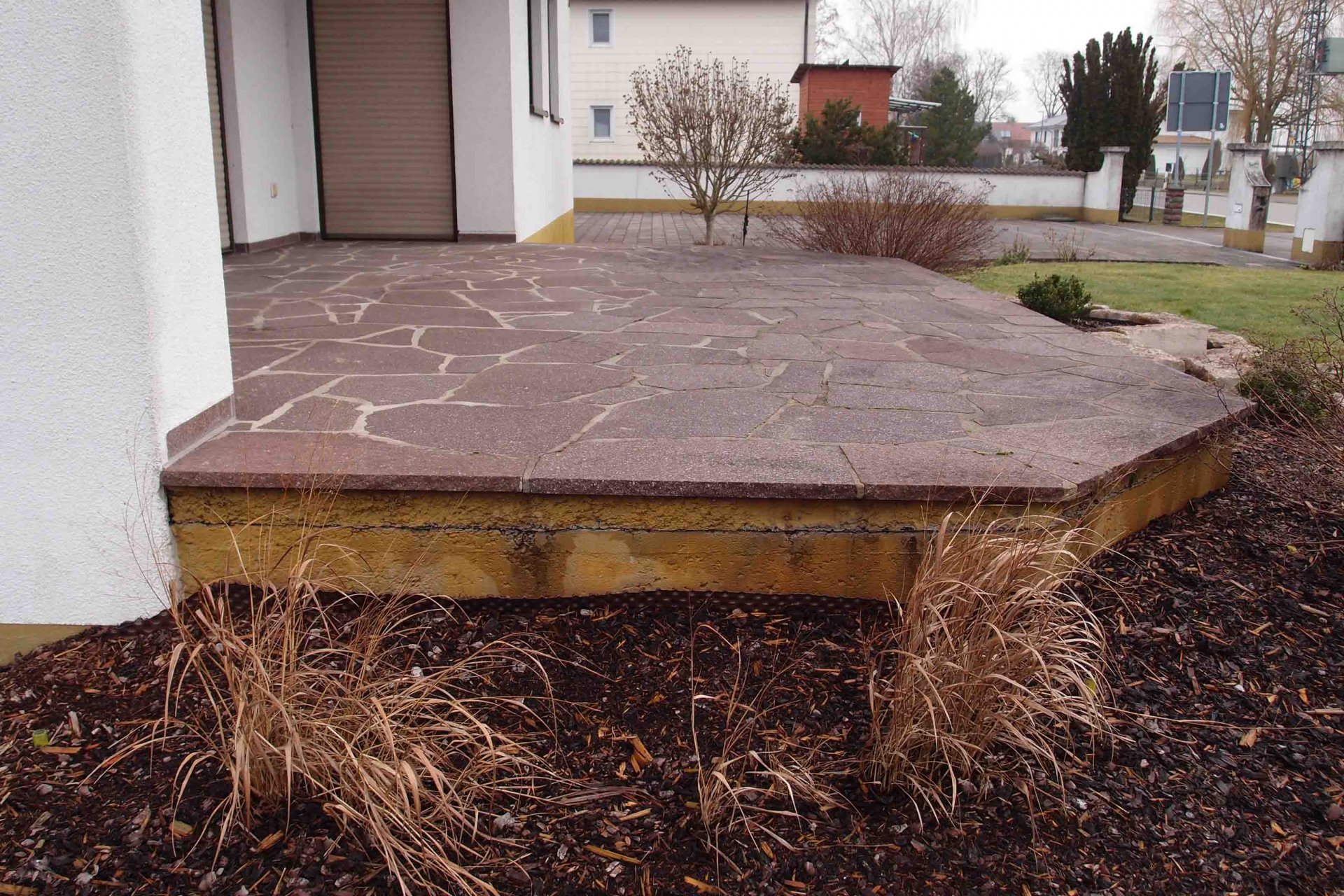

    Ich muss meine Terrassenabdichtung erneuern und brauche dringend Unterstützung.
    Ich habe in meinem Wohnzimmer (nun nach etwas mehr als 20 Jahren) Probleme mit aufsteigender Feuchtigkeit bekommen. Ursächlich ist eine fehlerhafte Abdichtung der Terrasse.
    Zur Zeit bin ich dabei, alles oberhalb des Rohbetonbodens abzustemmen.
    Vorgeschichte:
    Auf den Bildern sieht man den bisherigen Aufbau: Auf dem Rohbeton liegt eine Schicht Bitumenbahn (nur aufgelegt und miteinander mittels Heißluftfön verklebt, keine flächige Verklebung mit dem Rohbeton). Anschließend kommt das Betonbett, in welches die Polygonalplatten gelegt wurden. Auf einem der seltenen alten Bildern erkennt man, dass am Übergang Rohbetonboden - Mauerwerk eine Bitumenmasse aufgebracht wurde.

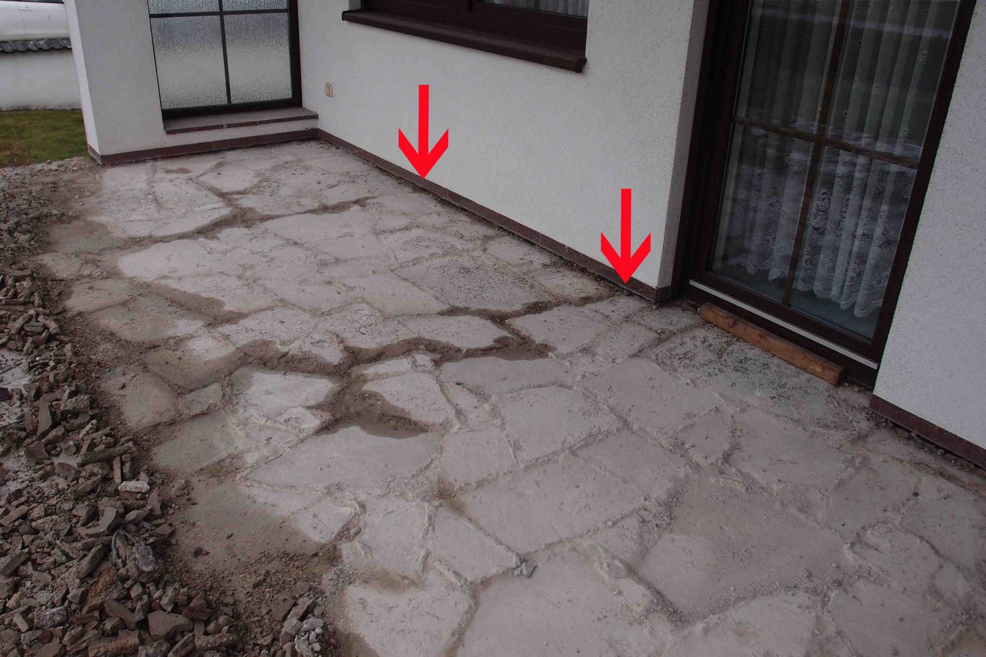

    Einen Tag nach dem Abstemmen der Polyonalplatten hat es geregnet. Man erkennt deutlich die 2 "Wege", die das Wasser nimmt/genommen hat, um bis an die Hauswand zu kommen (direkter Regen kam nie bis an die Hauswand, da die Terasse teilüberdacht ist und es sich auch noch um die Südseite handelt). Auf der Innenseite der Wand sind genau an den beiden Stellen die Schäden durch die aufsteigende Feuchtigkeit entstanden.

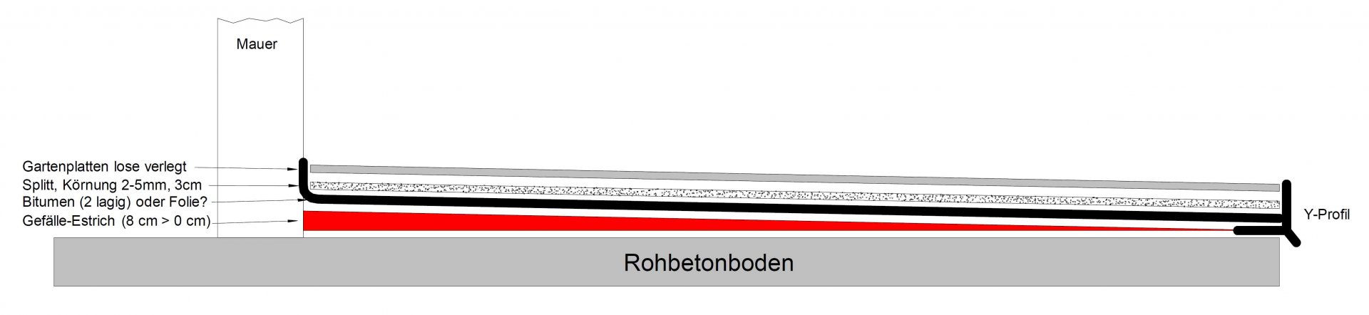

    Nächste Arbeiten (meine laienhafte Planung):
    Sobald alles runter ist, wäre mein neuer Aufbau wie folgt:
    - Rohbetonboden mit "flüssigem" Beton einschlämmen (als Haftbrücke zum folgenden Estrich)
    - Gefälle-Estrich herstellen (selbstgemachter Beton aus feinem Sand + Zement, Verhältniss 4:1 oder 5:1). Da der Rohbetonboden kein Gefälle aufweist und die maximale Aufbauhöhe durch die Türen vorgegeben ist, bin ich gezwungen, den Estrich von ca 8cm Höhe auf 0cm Höhe auslaufen zu lassen, um ein Gefälle von 2% zu erreichen.
    - Abdichtung (zweilagig Bitumenbahnen, flächig mit Brenner verklebt, oder alternativ Folie?)
    - 3cm Splitt
    - Gartenplatten, lose verlegt
    Meine Fragen für den Anfang:
    1. Ist das Herstellen von einem Verbund-Gefälle-Estrich wie geplant sinnvoll und durchführbar (Einschlämmen, Auslaufen auf 0cm Höhe, usw)? Habe mal was gelesen, dass Leute da auch Zusätze (Glasfaser) mit einbringen.
    2. Müssen VOR dem Einbringen des Gefälle-Estrichs noch weitere Abdichtungsmaßnahmen am Mauerwerk oder an den Türen durchgeführt werden (neuer Bitumenanstrich usw)?
    3. Kann/Soll der Estrich bis ans Mauerwerk gehen oder muss ein Randdämmstreifen dazwischen gesetzt werden (ist wie gesagt eine Südseite mit direkter Sonneneinstahlung)?
    4. Im Moment plane ich, dem Estrich etwa 6 Wochen Trockenzeit zu geben, bevor ich mit der Abdichtung weitermache. Reicht das?
    Ich wäre dankbar für jeden Hinweis, den Ihr mir mitgeben könnt. Als ich vor über einem viertel Jahrundert die Arbeiten selbst ausgeführt habe, hatte ich weder Internet, noch fähige Handwerker die ich hätte fragen können. Meine Hoffnung ist, dass ich diese Arbeit nun ein letztes mal machen muss...
    Nette Grüße
    Robert

    Viele Fragen ..
    Eine Haftbrücke braucht es jeden Fall , hier empfiehlt sich aber ein fertiges Gebinde.
    Das machen im Kontext zu Letzt.
    Ein Auszug auf 0 geht mit Estrich nicht , hier müsstest du entweder mit weniger Gefälle arbeiten oder ein anderes Material wählen , sobald du in der Höhe von ca 40 mm kommst, ein Faserzuschlag bei Selbstmischung ...hast du eine Estrichmaschine?
    Ja.
    Nun zu 2 und 3 wie auf deinem Foto zu sehen fehlt deine Bauwerksabdichtung in der erforderlichen Höhe , dadurch dringt auch Wasser ein , fachlich korrekt wäre entfernen der Fassade ( Putz etc ) und hier die Abdichtung zu erstellen, das hast du sicher nicht vor, daher:
    Vor Estrich stellst du mit Flüssigkunststoff eine Abdichtung in der Kehle her ( von Beton roh bis knapp unter deine Endhöhe Belag ) , nach dem Einbau deines Gefälles mit Estrich , Voranstrich und deine 2 Lagen Polymerbitumenbahn , diese führst du aber nicht bis in die Kehle , da du bereits FLK hast ergänzt du nunmehr das fehlenden horizontal und vertikal mit FLK ( Hintergrund Polybahn bekommen selbst erfahrene DD nicht sauber auf so kurzen Stück geführt , abgesehen davon es fehlt die mechanische Sicherung ) , in die Kehle gehört ein auch kleiner Keil eingelegt , auf die Polybahn gehört auch ein Bautenschutz.
    Alternativ wäre eine Führung der der Bahnen bis auf +15 cm der Belagshöhe mit mechanischer Sicherung und dann mit Blech verwahrt.
    Zusätzlich braucht es Profile Kamm oder Loch am 'Rand' so dass dein Wasser ablaufen kann und dein Splitt verwahrt bleibt.
    Ein Randstreifen kannst einbauen, auf dem Foto weiterhin es gibt keine saubere Kante ( auch vorher nacharbeiten) und dein Beton ist so nicht Clean genug.
    Als Problem sehe ich hier deine gesamte Höhe die dir zu Verfügung steht und die fehlende Bauwerksabdichtung , du könntest überlegen ob du statt Estrich ein fast auf 0 auszugsfähiges Material nimmst und dein Gefälle verringerst ,bei der Wahl des FLK liegt es an dir wie hoch du an der Wand willst ( es gibt FLK der ist Maler Streichfähig ) letztendlich bleibt es trotzdem eine Behelfslösung.

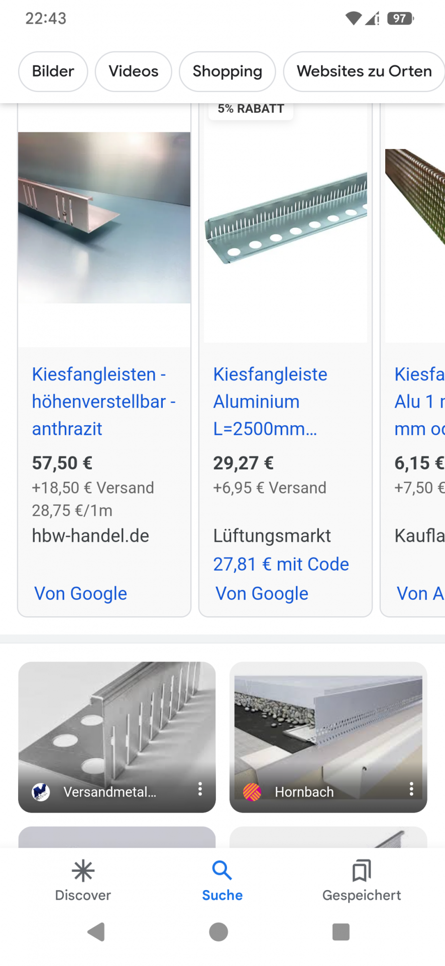

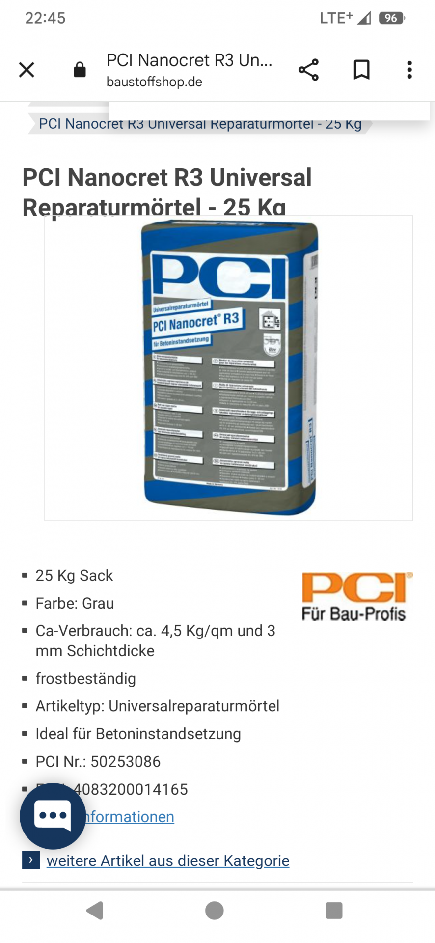

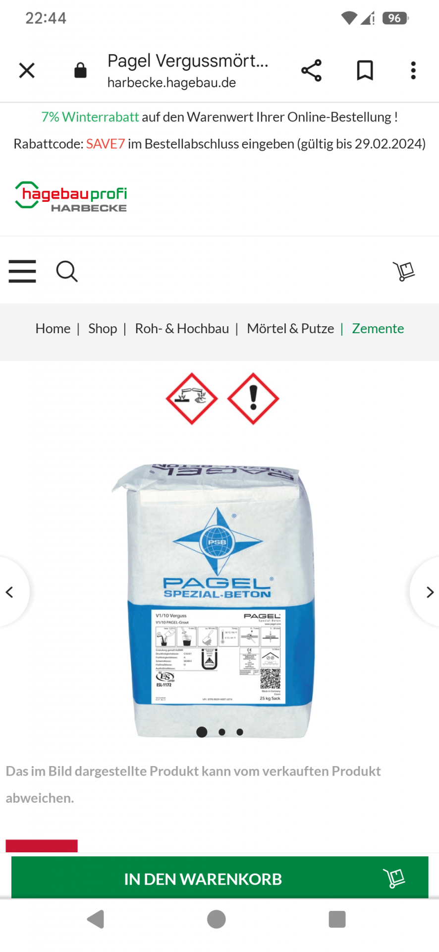

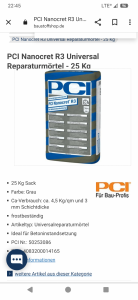

    Haben fast alle Hersteller etwa PCI mit der nanocret Serie Pagel 1/10 etc du sollst ja auch nicht alles damit aufbauen sondern ab deiner Estrichhöhe ca 40 mm.
    Die meisten FLK kannst du problemlos auftragen.
    Kiesfangleiste gibt es Kunststoff Alu Inox etc
    Aber messe dringend deine Höhen vorher 2x Polybahn plus Bautenschutz sind 3cm und etwas Wasser wird immer stehen , auch im Bereich der Leiste , denn erste Lage dann Leiste darauf die zweite Lage darüber, somit entsteht ein 'Buckel' , bei deiner losen Verlegung im Splittbett musst halt immer mal etwas korrigieren

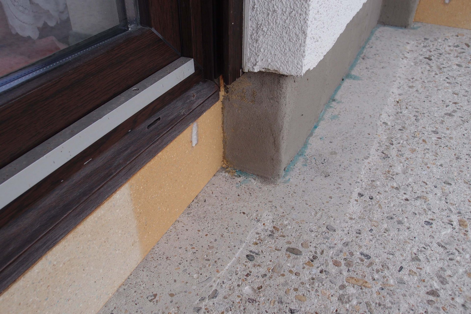

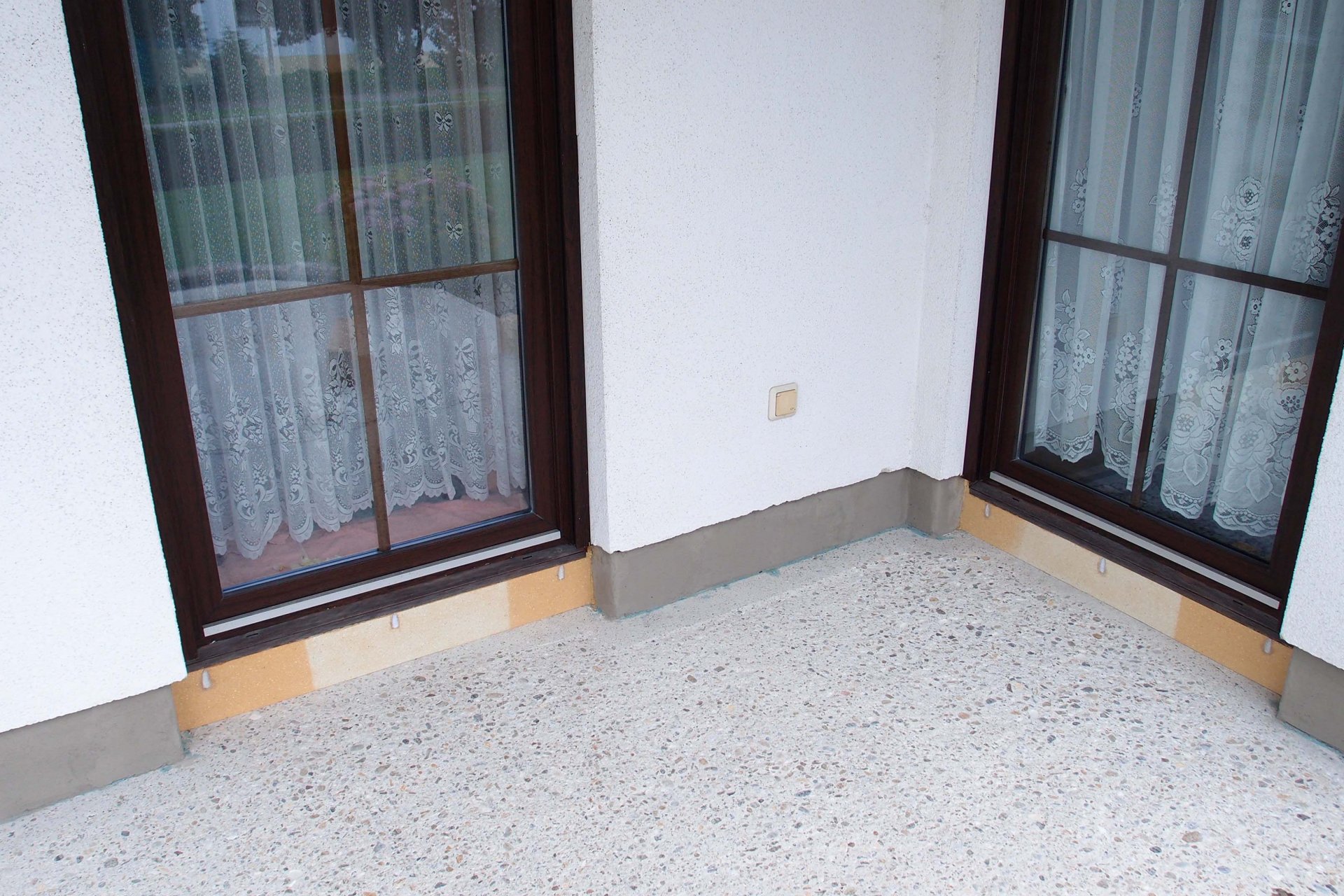

    Da ich kein Freund von nicht abgeschlossenen Themen bin, werde ich nach und nach meine Fortschritte hier posten (auch wenns bei mir immer etwas länger dauert) ;)
    - Aufbau wurde nun komplett bis auf den Rohbeton abgetragen, Bitumen komplett entfernt.
    - Die Ziegelwand wurde grundiert und mit Schnellspachtel (AM50) aufgezogen
    - Unter den Terassentüren wurden Purenitbohlen eingebaut (vorher war nur eine dünne, nicht tragfähige Mörtel-Ziegel Untermauerung vorhanden)
    - Der Rohbetonboden wurde gefräst, um eine gute Haftung für den Gefälle-Verbundestrich zu schaffen. Im Randbereich (wo die Fräse nicht hinkam) wurde mit einem Diamantschleifteller geschliffen.
    Nächster Schritt: Wie von SIL vorgeschlagen werde ich FLK (Bauder 1K PU Detail) in der Kehle Rohbeton bis kurz unter Endhöhe Belag anbringen.
    Den Estrich lasse ich anschließend von einer örtlichen Firma legen (ist mir in Eigenregie doch zu heikel). Da ich an den Türen die Rolloführungsleisten unten kürzen konnte, ist nun eine Gesamtaufbauhöhe von ca 18 cm möglich (ca 11,5cm Verbundestrich + 6,5 cm für Abdichtung, Stelzenlager und Terassenplatten). Die Firma lässt den Estrich von 11,5cm auf 3,5 cm auslaufen. Somit erreiche ich auch meine 2% Gefälle.

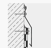

    Nur aus reinem Interesse: Wie wird eine Edelstahlabdichtung an Kunststofftüren angeschlossen?

    Hochgezogen bis auf den Rahmen, angeschraubt und dort mit einem Kappenblech versehen. Hier ein Bild: (hier als Bitumenbahn; Edelstahlblech liegt nur einlagig und es wird direkt verschraubt, nicht wie auf dem Bild mit Anpressprofil.

    Um das Thema abzuschließen: Die Terrasse ist endlich fertig.
    Noch ein kurzer Hinweis: Ich bin nur ein durchschnittlich handwerklich begabter Eigenheimbesitzer. Es wird der Weg gezeigt, den ICH gegangen bin, der für MICH am sinnvollsten und vor allem mit so wenig wie möglich externen Handwerkern durchführbar war. Er entspricht sicherlich nicht allen DIN- und Bau-Vorschriften. Ich zeige auch die Fehler, die mir/uns dabei passiert sind, sodass geneigte Heimwerker diese vielleicht vermeiden können.
    Ich wollte eine zusätzliche Abdichtung beim Übergang Rohbetonboden - Mauerwerk. Diese wurde mit Flüssigkunststoff (Liquitec 1K-Flüssigabdichtung PU Detail und Liquitec Polyester Vlies 26cm) hergestellt. Hier unbedingt an die Herstellerangaben halten. Ich berechnete den vorgegebenen Materialverbrauch und wog die zu verbrauchende Menge Flüssigkunststoff (je für ca. 1 laufenden Meter mit 26 cm breitem Vlies) jedesmal ab. So bekommt man schnell eine Bestätigung, ob man zu viel oder zu wenig Flüssigkunststoff verwendet hat.
    Mein persönlicher Tipp: Hier nicht zu geizig sein. Lieber ein bischen zu viel als zu wenig verwenden.
    Den Verbund-Gefälle-Estrich (2% Gefälle) habe ich anschließend von einer lokalen Firma legen lassen.
    Für den späteren Wandabschluss entschloss ich mich dazu, einfach den Putz schräg bis zur Abdichtung zurücklaufen zu lassen. Die "Schnittkanten" des Putzes wurden mit Tiefengrund vorbereitet und mit "Murexin AM50 Ausgleichsmörtel Trass" begradigt/verfestigt.
    Nach einigen Wochen Trockenzeit wurde der Estrich für die Überwinterung mit Folie und Sandsäcken bedeckt (ich wollte die weiteren Arbeiten nicht im Herbst oder unter Zeitdruck durchführen).
