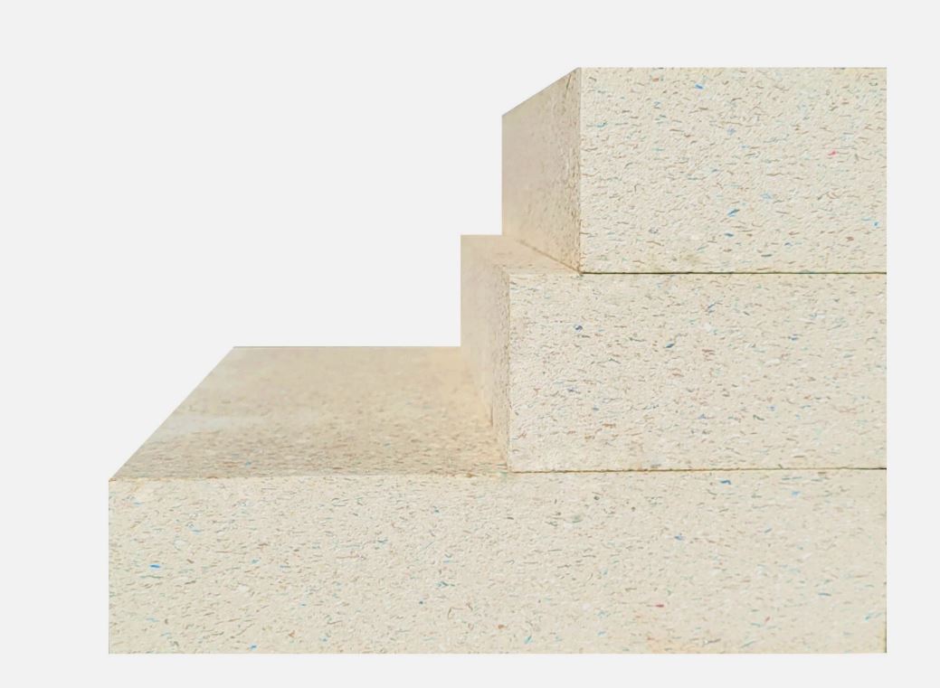

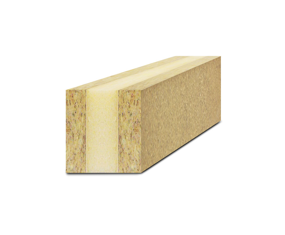

    Ich tendiere momentan auch zu Purenitbohlen. Welche hast du hierzu verwendet und wo gekauft? Bei mir hier in der Gegen sind sie bei Baumärkten oder Baustoffhändlern nicht zu bekommen und ich muss sie online bestellen.
    Online habe ich nun zwei Varianten gefunden.
    bestehend aus 15 mm Purenit / 20 mm PIR Dämmung / 15 mm Purenit im Sandwichverfahren gefertigt oder ohne Dämmung dazwischen, also "Roh-Purenit". Siehe Fotos unten.
    Wie hast du die dann auch befestigt? Kleber oder Schaum oder...? Evtl Lücken oder Hohlräume dann noch Bauschaum gefüllt?
    Danke schon mal.

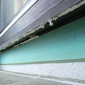

    Bevor ich die Bohlen final eingesetzt habe, hab ich oben und unten noch Silikon aufgebracht (wäre vermutlich nicht nötig gewesen, war eher temporär als "Insektenschutz" gedacht). Schaden tuts ja nicht.
    Nachdem die Bohlen verschraubt waren, wurden die Seiten mit Bauschaum gefüllt.

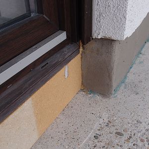

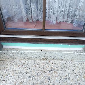

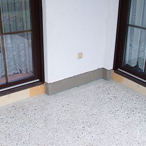

    Im ersten Bild erkennt man die 3 Bohrlöcher mit den schon eingesetzten Dübeln.
    Im zweiten auch das Silikon, welches ich von unten an den Türrahmen gemacht hab.
    Die "Senkungen" hab ich am Ende zugespachtelt (wäre vermutlich auch nicht nötig gewesen, wollte aber keine "Luftkammern" hinter der späteren Abdichtung).
