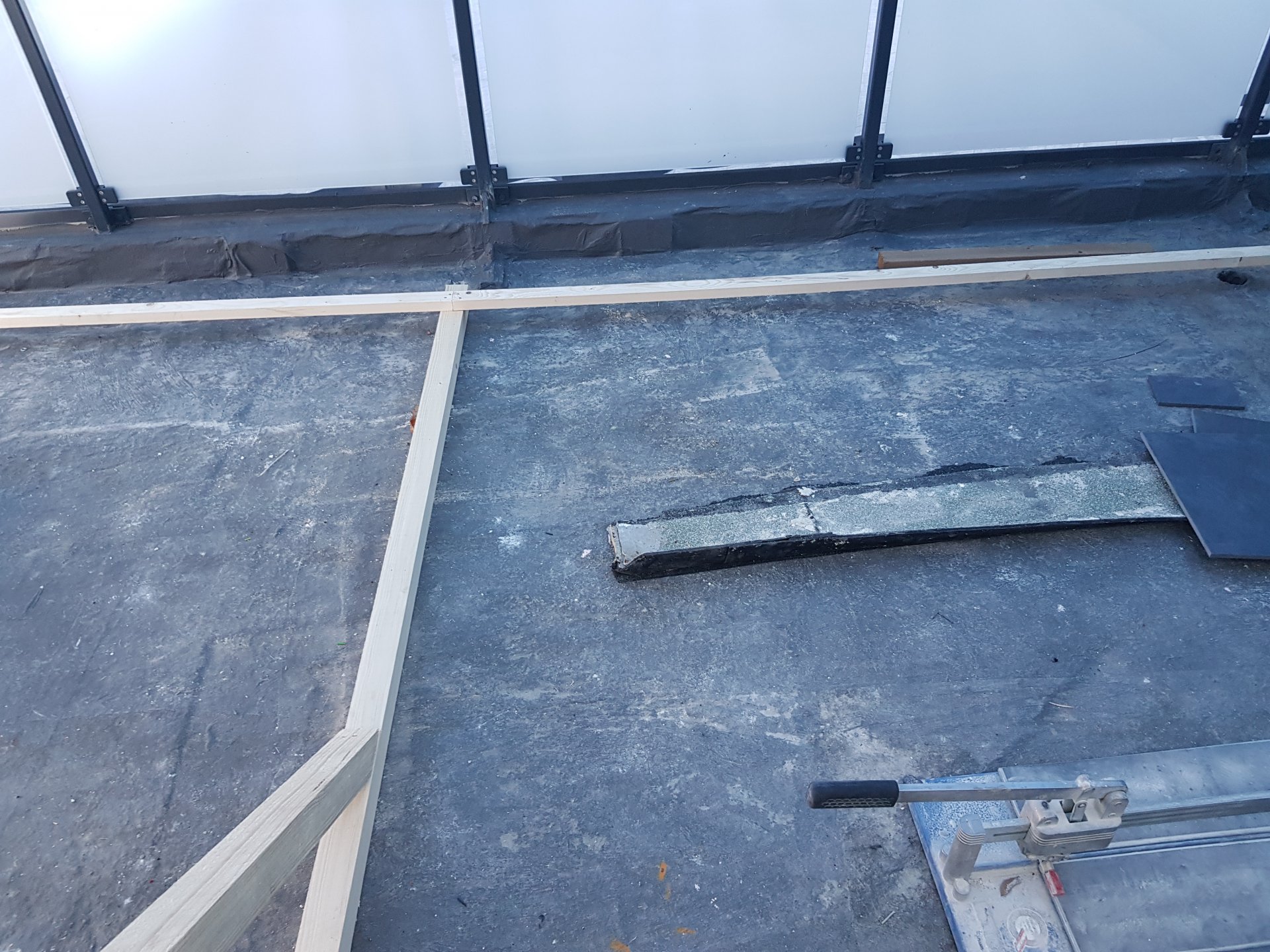

    Einen schönen guten Tag!
    Ich suche nach einem Material, mit dem sicher unsere Dachterrasse abdichten können.
    Wir hatten eine Firma beschäftigt, welche die gesamte Dachterrasse mit einem Flüssigkunststoff verbunden mit Vliesstücken abgezogen hat. Später kam es zu Undichtheiten an einigen Stellen. Wir haben jetzt über die Dachterrasse eine Art Zelt gespannt und wollen aber jetzt das Problem beheben.
    Gerade die Ränder sinf auch ein wenig problematisch, da die die Stützen des Balkongeländers verschraubt sind.
    Auf die erfolgte Abdichtung kommt dann Austrotherm-Dämmung, hierüber Vlies und darauf dann eine Alukonstruktion und darauf ein Holzbelag.
    An Fotos, wie die Dachterrasse gegenwärtig aussieht.
    Wir brauchen ein Mittel , dass gesichert keine Flüssigkeit durchlässt und auch beständig ist. Flüssigfolie vielleicht?

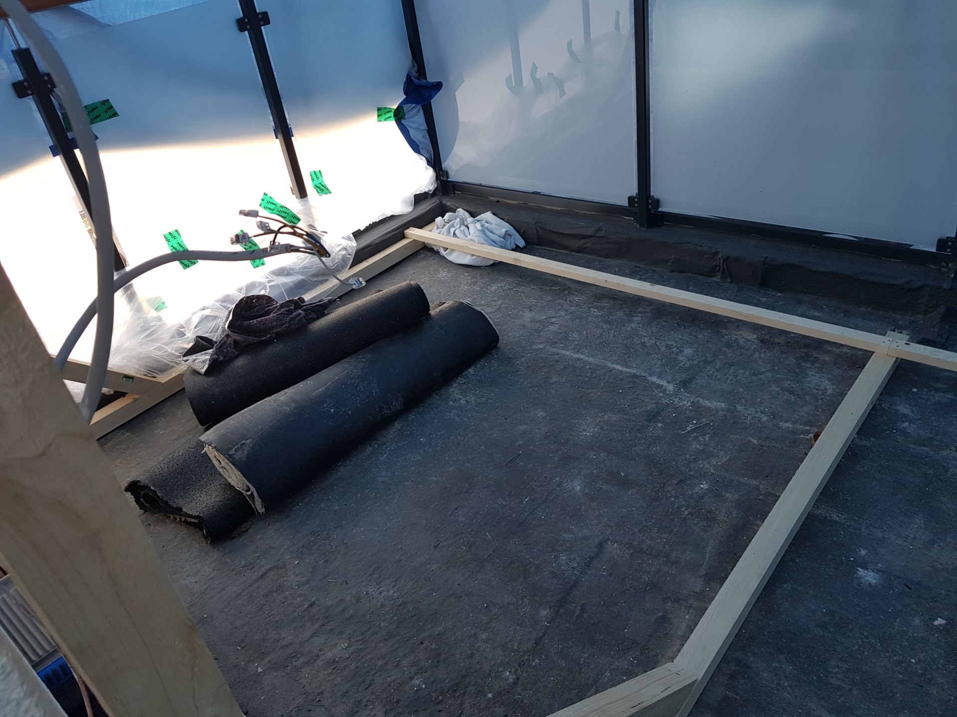

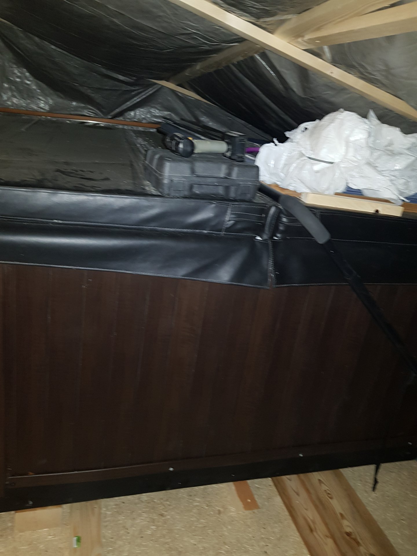

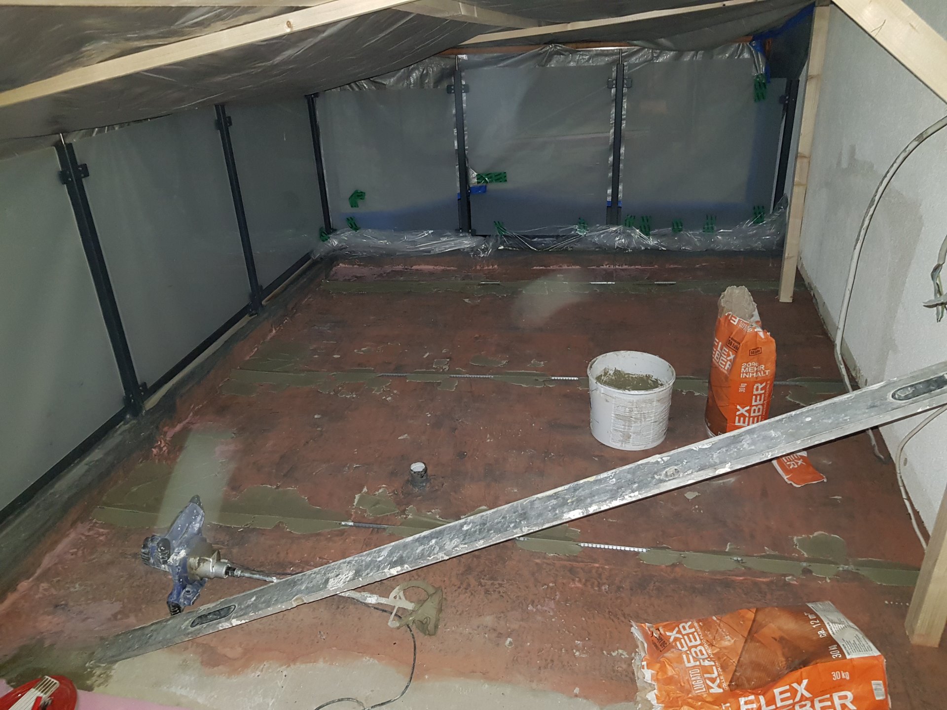

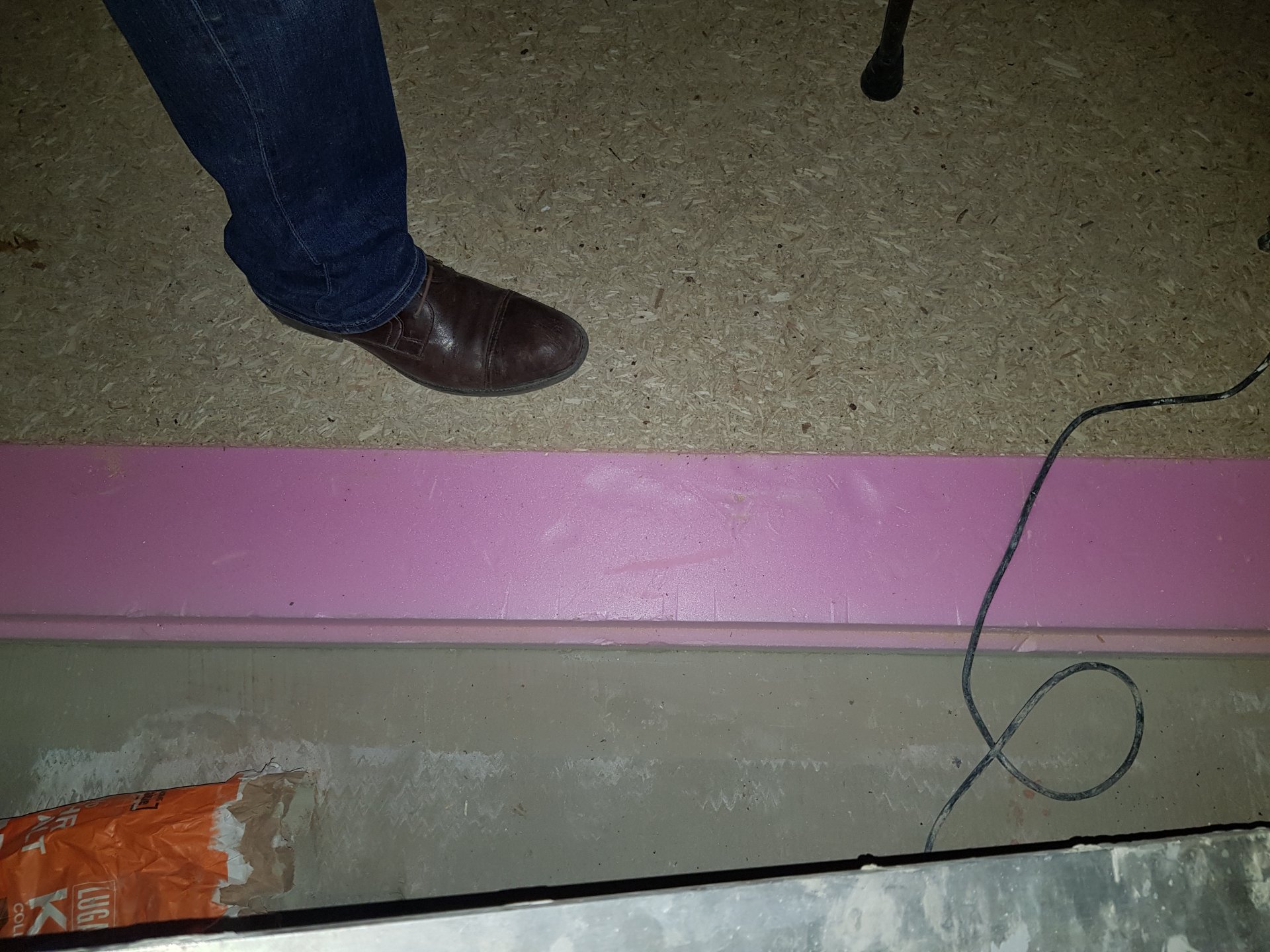

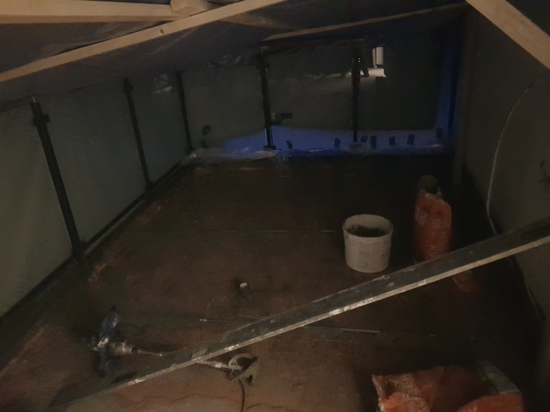

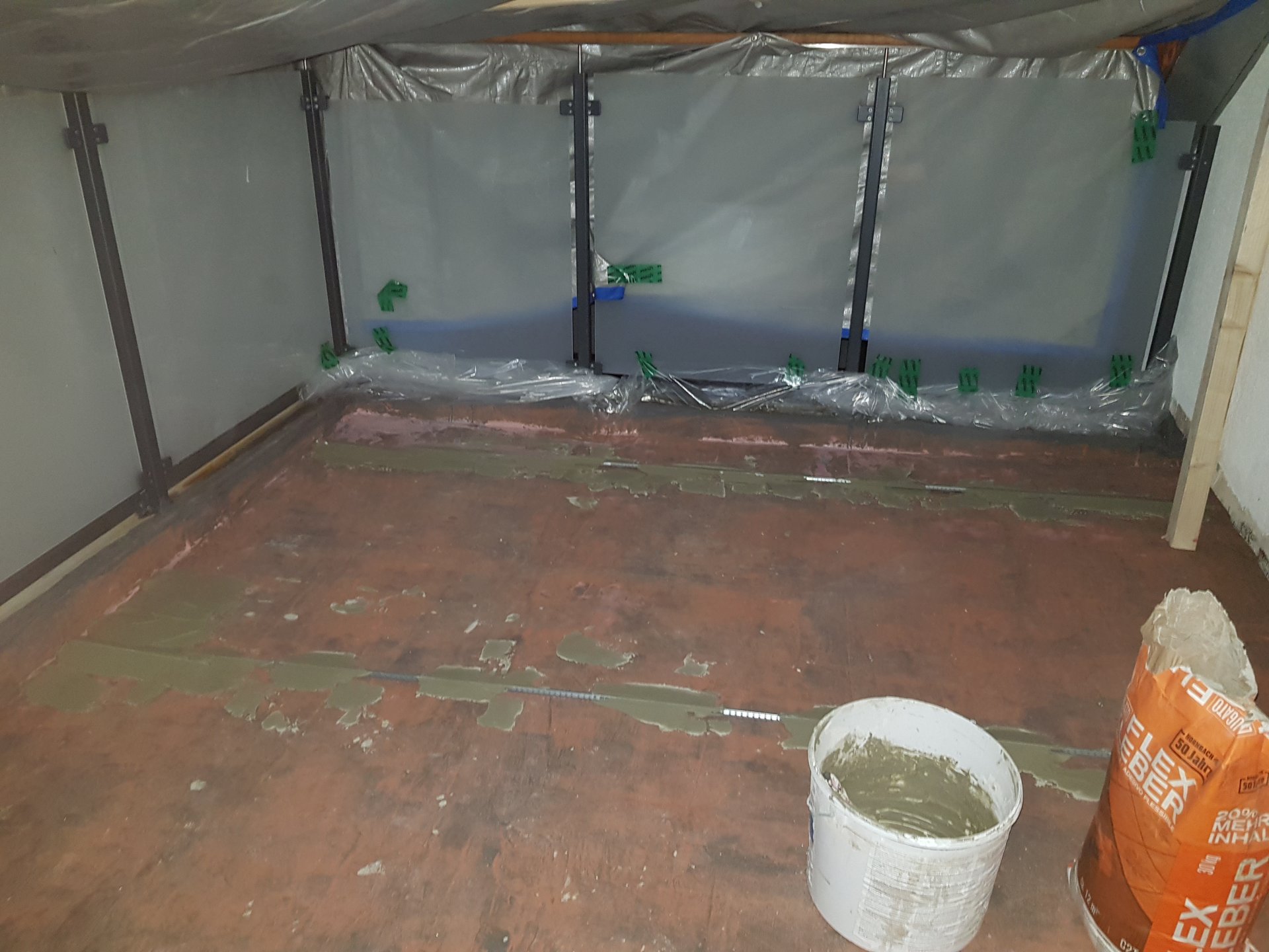

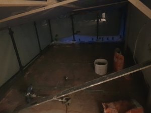

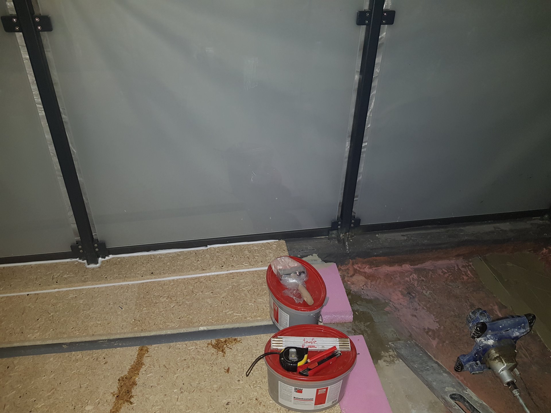

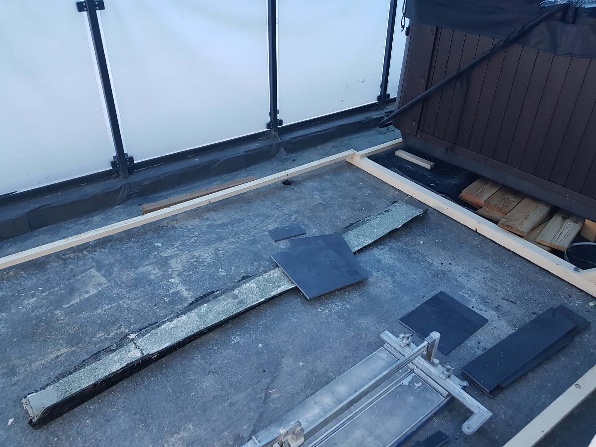

    hier eine kurze Beschreibung der Lage mit Fotos:
    Untergrund ist Flüssigkunststoff, der aber beschädigt war.
    zunächst wurde der limke Bereich bearbeitet, d.h. mit Fliesenkleber ausnivelliert und zwar so das das Wasser nach vorne läuft. Über die vordere Front ist eine Rinne eingebaut die zu einem Abfluss führt. Über die Nevilliermasse ist eine XPS Dämmung und hierauf OBS -Platten geklebt. auch die Ränder werden eingekleidet. Über die Platten soll nun Flüssigkunststoff. Auf den Flüssigkunststoff kommt eine Alukonstruktion und Holzlatten.
    ddie linke Seite so weit fortgeschritten, dass die UB- Platten montiert sind anschließend wurde der Whirlpool drauf gestellt und nun mehr wird die rechte Seite gemacht. Diese sei sondern komplett fertiggestellt werden und dann soll der Whirlpool durften seine endgültige Position. Die Alukonstruktion mit dem Holzlatten kommt schwerpunktmäßig auf die linke Seite.
    die Gesamtfläche beträgt ca. 24 m2. Deshalb ist die Sache mit dem Flüssigbrennstoff auch relativ teuer
    ch habe Freunde, die handwerklich sehr begabt sind. Allerdings bekommt nicht jeder Material von TriFlex.
    Für jeden fachlichen Tipp wäre ich dankbar, insbesondere bezüglich Materials. Wenn das so konkret wie möglich wäre, würde mir das sehr helfen.
    Besten Dank und herzliche Grüße

    Die Bilder machen auf mich nicht den Eindruck, daß dort bereits eine Firma eine Flüssigkunststoffabdichtung (mit Vlieseinlage) aufgebracht hat.
    Auf einen Gefälleestrich zur Wasserableitung von dem FLK würde ich die Abdichtung aufbringen. Vermutlich verlangt das Material eine Sperrschicht gegen den Zement im Estrich.
    Diese Kunststoffschicht hat Gefälle und leitet das Wasser ab.
    Darauf würde ich notgedrungen die Dämmung machen.
    Eine letztlich elastische Dämmung unter dem FLK wird bei Belastung nachgeben und den FLK herausfordern.
    Wenn er derartig elastisch sein sollte, wäre die Abdichtung auf der Dämmung natürlich besser und die Dämmung wäre im trockenen.
    Das sollte der Hersteller vom FLK aber befürworten.

    Unten ist eine Betonschicht, die ursprünglich mit Flüssigkunststoff abgezogen wurde - aber fehlerhaft. Die Schicht ist undicht. Darauf wurde nun Fliesenkleber aufbegebracht als Gefällemasse, um das Wasser nach vorne zu bringen. Hierauf wurde die XPS-Dämmung aufgebracht. darauf wurde UBS-Platten verklebt. das Ganze muss irgendwie nicht kriegen. oben drauf kommen pulverbeschichtete Aluschienenund darauf Holzbelag.
    Die große Frage ist nun wie ich Das abdichte und womit.
    Für eingehende Tipps wäre ich sehr dankbar!

    Sofern es OSB 3 oder 4 ist entsprechend NKL3 können diese natürlich aussen im bewitterten Bereich verbracht werden, sauber verlegt und Kanten behandelt funktioniert das, schöner wären Siebdruckplatten oder Mehrschichtplatten mit einseitiger Folierung bereits aber nun liegt OSB - Abdichten entweder 2x Lagen 'schwarz' oder FLK oder Epdm Folien, sie haben also ein relativ grosses Spektrum bei Folien unbedingt eine Gleitlage(Flies) mit verlegen, entweder Folie die Flies kaschiert ist oder als Einzellage. Wie immer darauf die Bautenschutzmatte egal wie sie abdichten.
    Bei Folien die Anschlussprofile und Dileration beachten, eher ungeeignet für DIY.
