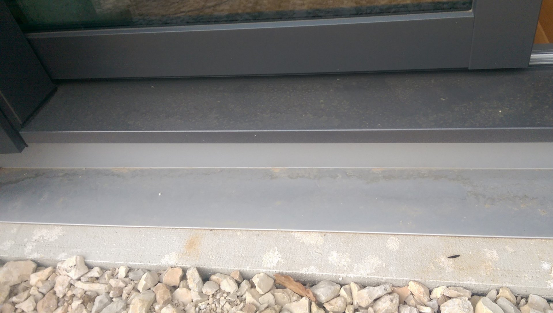

    wir möchten an unserem Haus eine Terrasse mit Betonplatten legen.
    Wie man auf dem Photo sieht, ist bis jetzt der Terrassenunterbau mit Schotter gefüllt. Zwischen der Schotterschicht und der Kellerdämmung ist die Noppenfolie (die man auf den Photos nicht sieht). Die Fensterfront und die Schiebetür die an die Terrasse grenzt ist nach innen versetzt, d.h. wie man auf dem Photo sieht, ist ragt die Kellerdämmung cirka 20 - 30 cm nach vorne. Auf den ersten 10 cm ist auch noch ein Aluwinkelblech befestigt.
    Der Landschaftsgärtner will jetzt zur Schiebetür/Fensterfront hin noch eine Entwässerungsrinne (mit Schlitzen) legen, also direkt auf die verputzte Kellerdämmung/Aluwinkel bzw auf ein 5cm hohes Kiesbett auf der Kellerdämmung/Aluwinkel. Da habe ich aber meine Zweifel dass das sinnvoll ist, da die Entwässerungsrinne nicht besonders breit ist und von "vor" dem Dämmende enden wird, d.h. das Regenwasser, was aus der Rinne fliesst würde dann auf die Kiesschicht bzw. Kellerdämmung fliessen und nicht erst nach der Noppenfolie. in die grobe Kiesschicht.
    Kann mir jmd sagen wie es richtig gemacht wird bzw. ob die Vorgehensweise vom Landschaftsgärtner in Ordnung ist? terrassenanschluss.jpg
