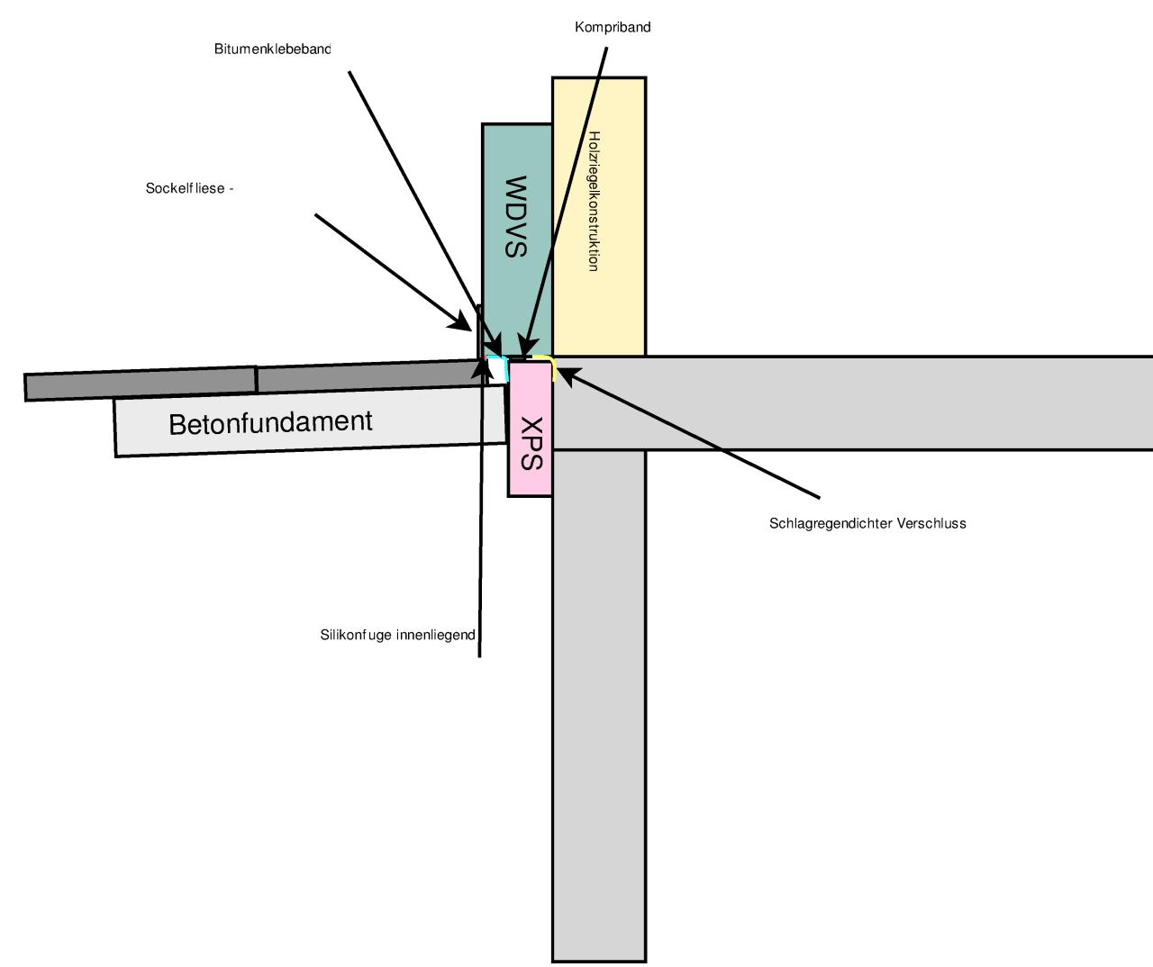

    Hallo Leute!
    Hätte eine Frage an euch. Es geht um den Sockelanschluss an ein Fertigteilhaus.
    Ich kenne - leider erst jetzt in Nachhinein- die Normen beim Sockelanschluss bei Terrassen usw. [​IMG]
    Die Fertigteilfirma hat ihr Schlagregendichtes Band angeklebt. Dann haben wir den Kellersockel mit dem XPS und dem Kompriband fertiggemacht. Um das Kompriband nochmals zu schützen haben wir hier ein Bitumenklebeband angebracht.
    Danach haben wir ein Betonfundament mit WU Beton für unsere Terrasse betoniert (4% Gefälle) und mit Dichtschlämme abgedichtet. Die Oberkante Betonplatte hat einen Abstand von 4,5 -5 cm von der Unterkante WDVS vom Fertighaus. Unsere Terrassensteine haben eine Stärke von ca. 4cm --> Mit Kleber kommen wir so mit der Oberkante Terrasse ca. auf unsere Unterkante WDVS vom Haus hin --> keine Stufe da der Austritt auf die Terrasse durch die Hebeschiebetür sowieso schon so breit ist.
    Der kleine Spalt zwischen Bodenbelag und Hausmauer wurde mit Bitumensilikon abgedichtet und darauf kommt nochmals ein Anstrich Dichtfolie und darauf kommen Sockelfliesen bei denen die Fugen nochmals mit UV-beständigen Sanitärsilikon abgedichtet wurden.
    Als dann der Bauleiter von der Fertigfirma vor Ort war meinte dieser, dass dies nicht in Ordnung wäre und nicht der Norm entsprechen würde.... [​IMG] [​IMG]
    Ich müsse mindestens 5cm Abstand OK Terrasse von UK WDVS Haus haben. So halt die Norm...
    Im nachhinein ist das jetzt natürlich nicht mehr so einfach zu erledigen.
    Gitterrost geht nicht, da bei der geplanten Überdachung die Steher komplett zur Wand hin befestigt werden müssten und dort wäre dann der Gitterrost.
    Jetzt kann ich mir nicht wirklich vorstellen, dass hier ein gröberes Problem entstehen kann.
    Natürlich der Norm entspricht es nicht, aber normalerweise müsste das doch reichen.
    Ich bin auch gerne bereit das Silikon alle 2 Jahre auszutauschen um nicht 5cm mehr Stufenhöhe nehmen zu müssen [​IMG] [​IMG]
    ..und eigentlich gibt es ja eine 5 cm Stufe von der Wasserführenden Schicht, da wir die Platten nicht komplett bis zum XPS verlegt wurden (ca. 2 cm Spalt) [​IMG] [​IMG] [​IMG]
    Hier mal eine Skizze von mir, dass ihr euch das besser vorstellen könnt:
    Was ist eure Meinung dazu? Ich mach mir hier viele Gedanken, so dass ich schon manchmal nicht ordentlich schlafen kann...

    Wenn ich das richtig verstehe, daß da noch ein vorspringendes _Dach darüber kommt, sind viele Sorgen unberechtigt. Das Dach hält den Regen von der Wand und den Platten fern. Dann würde nichts passieren.
    Sonst kommt es oft vor, daß Regenwasser über die Platten ans Haus geleitet wird und das Wasser unter der Tür hindurch unter den Estrich läuft.

    Jap.... auf den kompletten 10 Metern kommt eine Terrassenüberdachung mit 4 Metern Tiefe ....
    Da kommen maximal ein paar Spritzer Regen oder Schnee von der Seite rein.... und das dürfte dann normal kein Problem sein - sehe ich das richtig? ..
    Also kann ich ruhig schlafen?! :D:D:D

    Wenn die Platten so verlegt sind, daß das Wasser vom Haus weggeleitet wird, sollte nichts passieren.

    schau dir mal dort ein paar Detailpunkte an.
    Bitumenklebeband und Silikon kommen da nicht vor und auch die Höhenlage des Holzes ist klar definiert.
    Das was du hast ist einfach ziemliches Gemurkse und nicht normgerecht.
    Ob das nun deinem Holzhaus schaden kann ist schwer zu sagen, da dein Detail dafür einfach zu undetailiert ist.

    Schlagregendichter Anschluss hinter der Dämmplatte, Silikon als Abdichtung, unklare Lage der Wasserführung. Nein, das ist keinesfalls IN gerecht und ich kenne keine Regeldetails eines Herstellers das so aussehen würde. Möglicherweise rettet das ganze die Überdachung, sicher wäre ich mir bei dem Gemurkse aber nicht.
