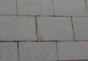

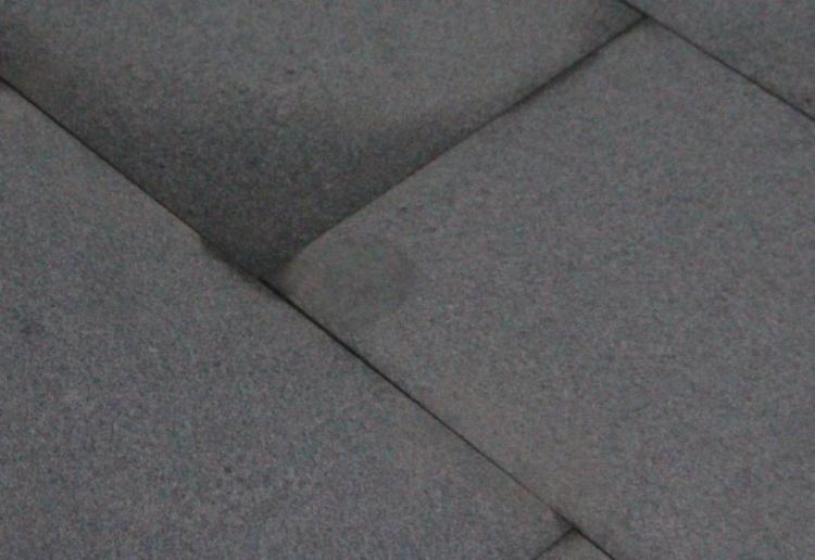

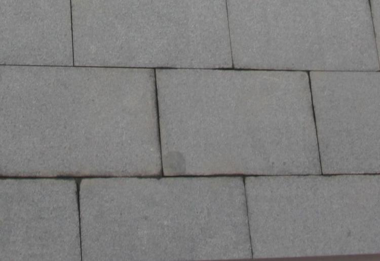

    :motzHallo , um einen Gutachter werden wir nicht rumkommen aber was haltet ihr von den Markierungen auf den Platten ...Fotos im Anhang
    Sollen das wirklich Granitfehler sein ? Das wollte man uns so verkaufen.
    Aber warum legt man solche Platten mittig auf die Terrasse und warum sind die Markierungen immer kreisrund und im Randbereich ...
    Sind das nicht eher Markierungen vom Gummihammer mit dem man versucht hat die Platten auf Niveau zu bringen ?
    Danke und Gruss Uli

    Ich sehe da Feuchtigkeitsansammlungen an den Ecken bzw. Rändern. Bei geflammten Oberflächen kann so etwas meines Erachtens schon vorkommen und ist nicht weiter tragisch. Die Qualität der Platten spielt natürlich eine maßgebliche Rolle.
    Mich würde es dann stören, wenn ich beim Befühlen der Ränder erhebliche Kannte spüre. Oder die Ecken durch den Einbau beschädigt (abgeplatzt) wären. Dafür gibt es sicherlich auch eine Toleranz.
    Ehrlich gesagt würde ich mir mehr Sorgen um den Unterbau machen.
    ''Ich kann jetzt nur für mich sprechen. Wenn ich etwas auf ein Betonfundament ''klebe'', brauche ich keinen Gummihammer.''
    Gruß Gruen87

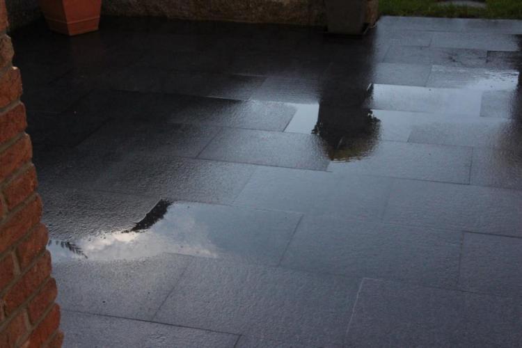

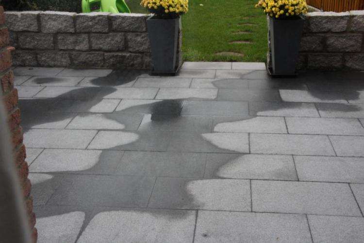

    das mit den Kanten ist ja ein Problem auf der gesamten Terrasse ... die Helden der Arbeit haben es ja nicht auf die Kette bekommen, die Platten ohne Kanten zu verlegen.
    Vom Unterbau mal abgesehen ... keine Drainage und das Gefälle gemessen an den Platten vielleicht vorhanden aber auf der abgestemmten Bodenplatte die aussah wie die Mondoberfläche unwahrscheinlich das dort das Wasser abfliesst. Bin mal gespannt wann die ersten Platten sich der Natur beugen ... Zu den Kanten: Die Kanten an den Plattenübergängen kommen durch eine nicht gerade Oberfläche der Platte sagte der Oberkomiker der Firma ... komisch habe auf einem geraden Betonboden mehrere Platten aneinander gelegt und die hatten weder Kanten an den Stossseiten noch waren sie krumm oder schief .. die Wasserwaage lügt nicht ....
    Gibt es eine Erklärung warum nach einem Regenguss die Terrasse bei gleichen Steinen verschieden abtrocknet oder ist da evt. die Staunässe von unten schuld. Wenn sich das Wasser unter den Platten sammelt und nicht abfliessen kann, wäre das doch eine Erklärung, oder ? Anbei ein Bild der abgestemmten Platte und 2 weitere Bild einmal nach Regen und bei der Abrocknung.

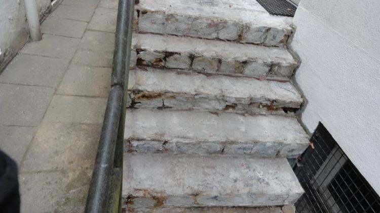

    Mit den vorhandenen Mitteln war es nicht möglich ein Fundament glatt abzustemmen. Das ist eigentlich nie zu hundert Prozent möglich. Allerdings ist es möglich eine Fläche tief genug zu bearbeiten um dann auf dem vorhandenen Fundament ordentlich arbeiten zu können. Wenn man unsicher, oder nicht geübt im Umgang der jeweiligen Gerätschaften ist, kann es diesbezüglich schon mal zu Abweichungen zwischen dem Angebot und der Ausführung kommen. Was natürlich zu bemängeln wäre.
    Diese Variante des Terrassenbaus kann ich im Großen und Ganzen nicht gutheißen, da zu viele Faktoren gegen ein gutes Endprodukt sprechen. Bei kleineren Flächen mag das gehen, bei einer ganzen Terrasse, besteht immer Spielraum für Beanstandungen.
    Eine Treppe

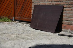

    (Die Bilder dienen lediglich der Veranschaulichung des Arbeitsvorgangs. Störe dich nicht, an dessen minderer Qualität.)
    Hier wurden die alten Fliesen und der Fliesenkleber abgestemmt, danach musste der Beton, der Stärke der Granit-platten (3cm) angepasst werden. Der Höhenunterschied belief sich am Ende auf 3cm (Plus) 2cm, an manchen Stellen also auf 5 cm. So eine Fläche sieht dann natürlich erst mal aus wie eine ''Mondlandschaft''. Die neuen Trittstufen, Blenden und das Podest wurden mit Trasszement eingebaut. Einbauhinweise auf der Verpackung ließen erahnen, dass ein ''punktuelles'' verkleben nicht das gewünschte Resultat erzielen wird.
    Ich werfe die Behauptung in den Raum, dass es bei dir auch gewisse Verarbeitungsmerkmale geben müsste. Vielleicht hast du noch eine Packung davon bei dir rumstehen, oder weißt, um welche Sorte es sich handelt. Im Internet findet man die jeweiligen Datenblätter mit den Hinweisen. .

    Die Bilder, mit den nassen und (teilweise getrockneten) Granit-platten, zeigen ''vielleicht'' eine Vertiefung an den jeweiligen stellen. Mit einer langen Wasserwaage, oder Richtscheit ließe sich ein belegbarer, oder entlastender Beweis hierfür finden. Es fällt mir schwer, hierüber ein passables Urteil zu fällen.
    Zudem solltest du nicht außer Acht lassen, dass es sich bei Granit-platten immer noch um ein ''Naturprodukt'' handelt. Ein regelmäßiges Trocknungsbild wird so eine Platte wohl nie haben. Unabhängig von Unterbau und dem zugewiesenen Gefälle.
    Wasser bleibt aufgrund seiner Spannung gerne mal an Rändern von Granit-platten stehen, auch wenn diese ein leichtes Gefälle haben. Dieses Phänomen ist auch an glatteren Materialien gut zu beobachten.

  17. #37 wasweissich, 16.11.2013
    wasweissich
    wasweissich Gast
    das ist mit verlaub dummes zeug , das muss nicht sein , wenn es richtig gemacht wird. und das auf den bildern ist schon tragisch.
    die erklärung für bild drei ist auf bild zwei aufgezeigt und auf bild eins .
    granite (fast alle , vor allem aber die neuerdings den markt überflutenden aus fernost ) haben eine rellativ hohe wasseraufnahme , und wenn die platte richtig durchfeuchtet ist dauert das austrocknen länger als bei platen die nicht so stark durch pfützen durchnässt werden. bei dir kommt die unebene fläche drunter erschwerend hinzu .
    das ganze ist pfusch .
