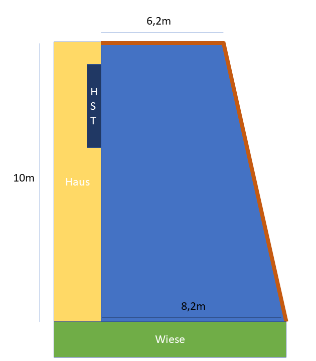

    mittlerweile hatten wir einige Handwerker Vorort und haben leider noch keine zufriedenstellende Lösung.
    Leider haben wir nur eine Aufbauhöhe von 15cm (Rohbaudecke bis zur Hebeschiebetür). Erschwerend kommt dazu dass ich im Rollstuhl sitze und der Übergang HST zu Terrasse barrierefrei sein muss. Die Garage unter der Terrasse ist nicht beheizt. Wir wollen halt verhindern, dass sich kein Schwitzwasser in der Garage an der Decke bildet und dass die Terrasse ordentlich entwässert wird. Als Bodenbeleg haben wir an Terrassenplatten in 2cm gedacht.
    Folgende Skizze habe ich dazu erstellt.
    Über Ideen wären wir sehr dankbar.

    Folgende Fragen:
    - Entwässerung mit Gefälleestrich oder Gefälledämmung
    - Terrassenplatten mit Stelzlager oder Variante

    ich denke, Du möchtest kein Schwitzwasser an der Garagendecke und du möchtest die Terrasse ordentlich entwässern,
    so wie du geschrieben hast bedeutet das genau das Gegenteil.......
    Wir wollen, dass sich kein Schwitzwasser in der Garage an der Decke bildet und dass die Terrasse ordentlich entwässert wird
    so wird ein Schuh draus
    Aus welchem Material besteht denn die Garagendecke?
    Ist die Decke von unten irgendwie verkleidet?
    Beantworte bitte die Fragen, dann bekommst du auch antworten
    (je präziser eine Frage, desto einfacher ist es sie zu beantworten)

    Sorry mein Fehler.
    Die Garagendecke ist eine 20cm Betondecke und ist von unten nicht verkleidet.
