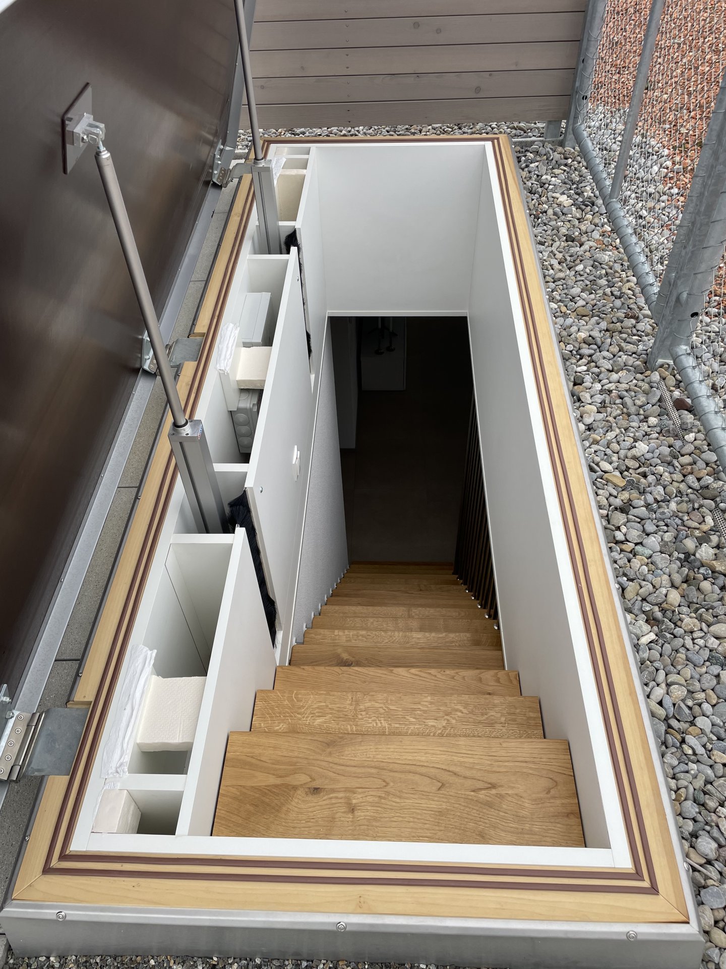

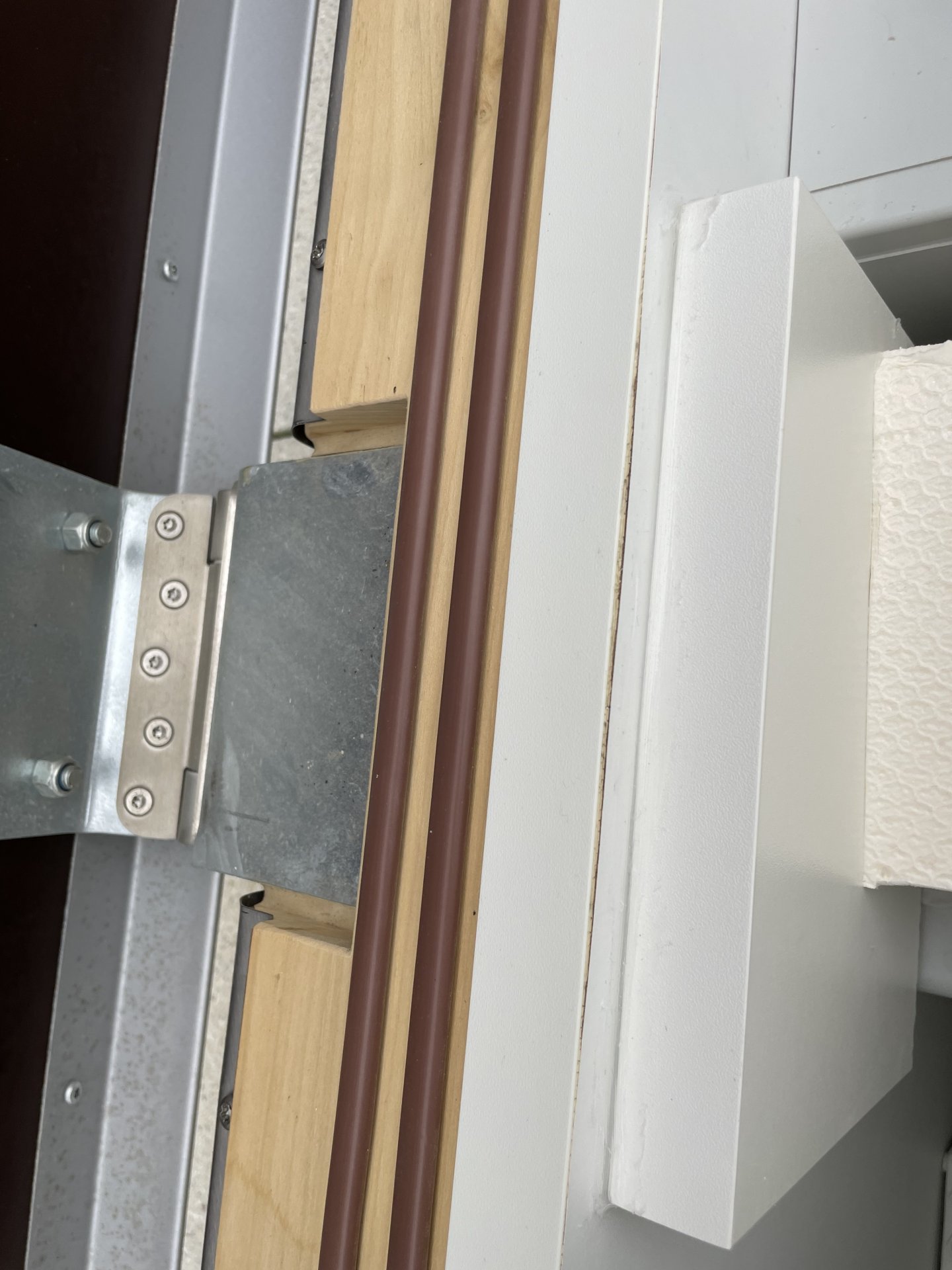

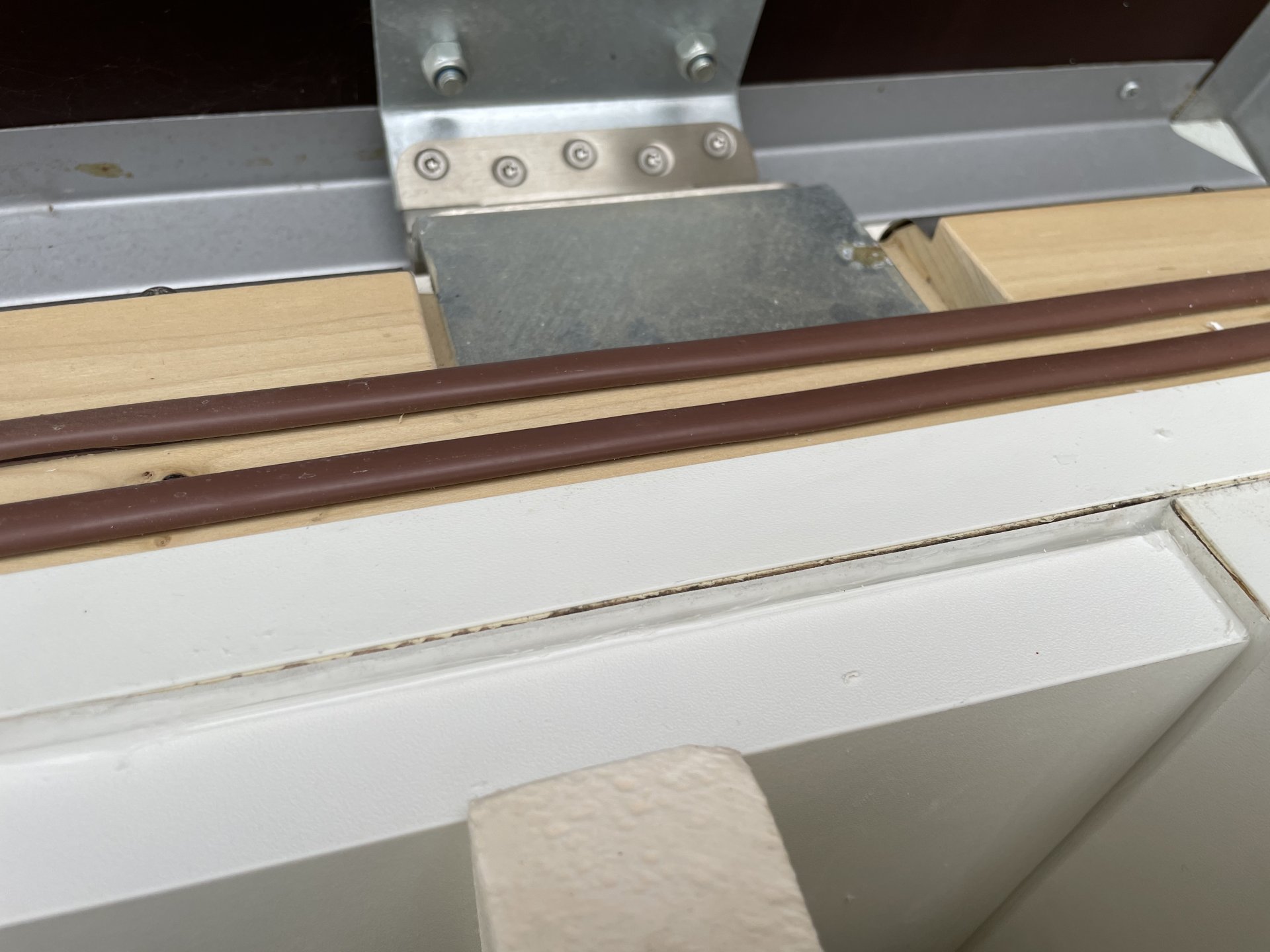

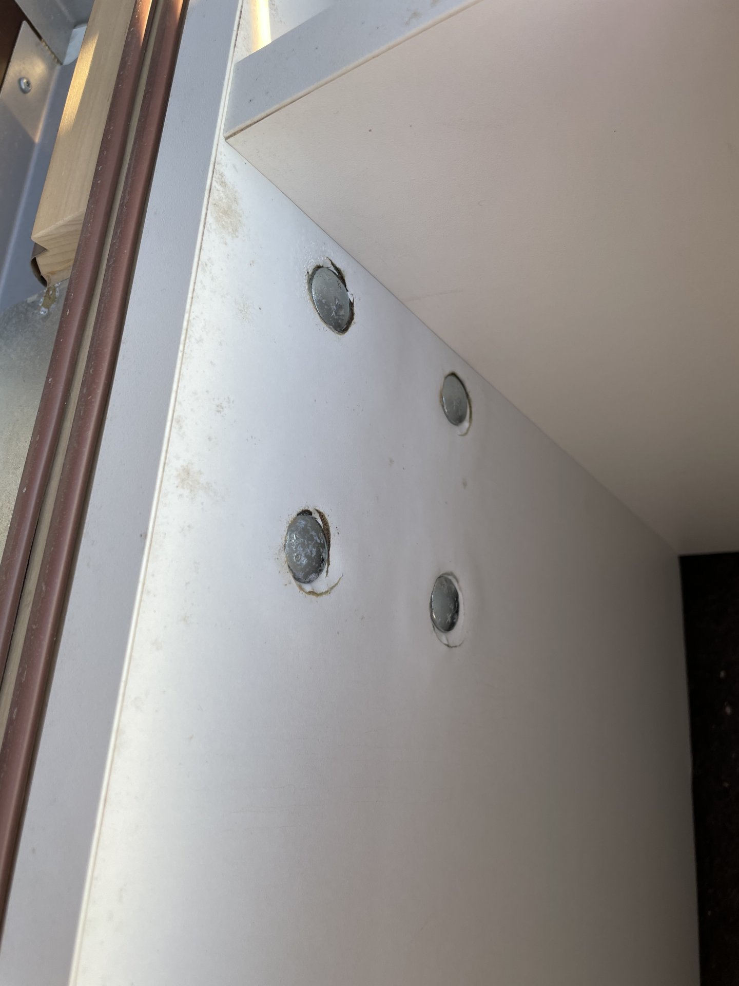

    Hallo Zusammen

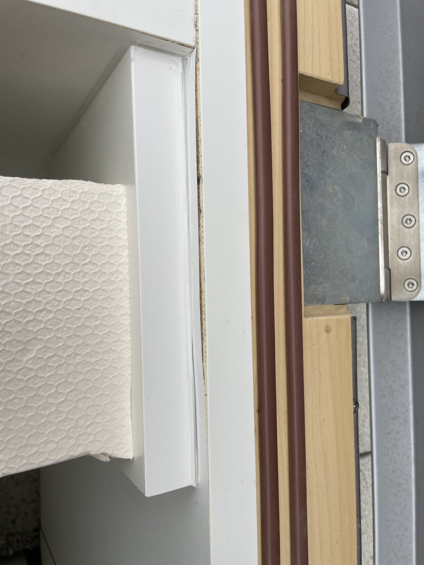

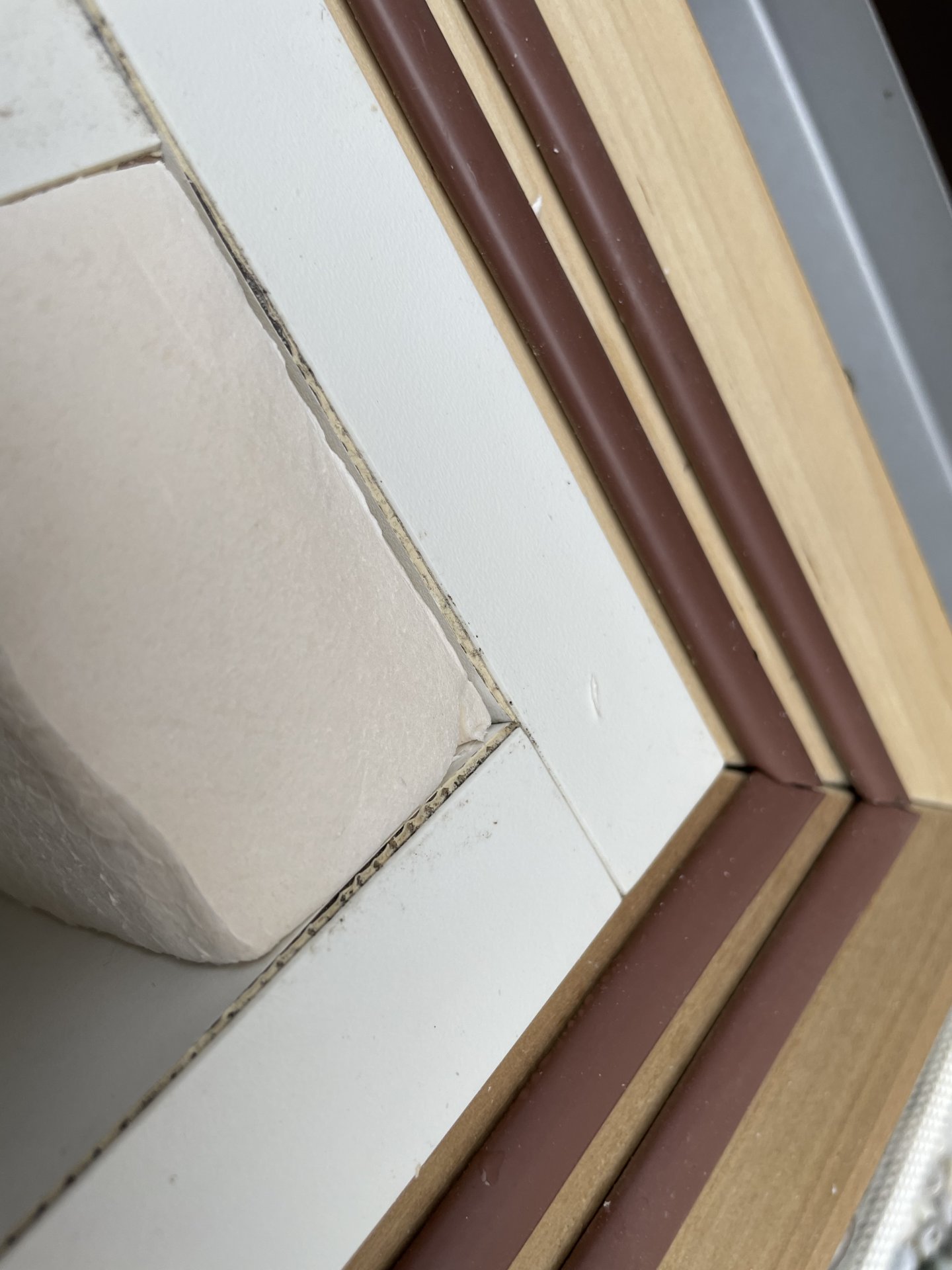

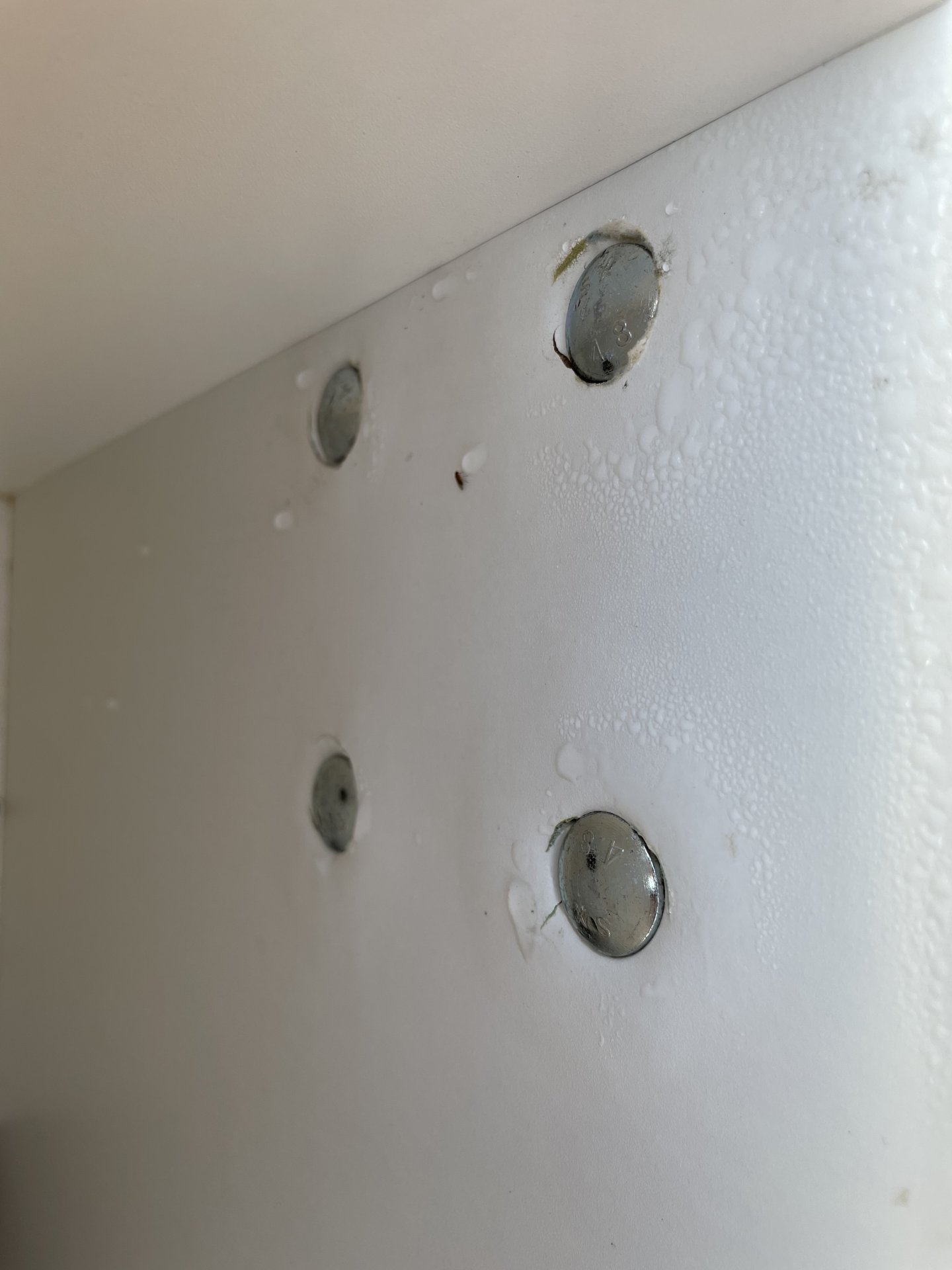

    Ich habe vor ca. 4 Monaten eine Neubau Wohnung erworben, die sich in der obersten Etage befindet und eine Dachterrasse besitzt, welche über einen Terrassenausstieg begehbar ist. Seit der Winter angebrochen ist bilder sich Kondenswasser beim inneren Rahmen des Ausstiegs (Fotos liegen bei). Der damalige Bauleiter und auch die Firma die den Ausstieg eigens hergestellt hat, geben beide an es würde an ungenügendem Lüften liegen. Ich arbeite aktuell im Home Office und lüfte minimum 2-3 Mal täglich. Ausserdem ist das Problem bei der Wohnung nebenan nicht so schlimm wie bei uns. Diese ist jedoch noch nicht mal verkauft d.h. es kommt selten jemand vorbei zum Lüften..

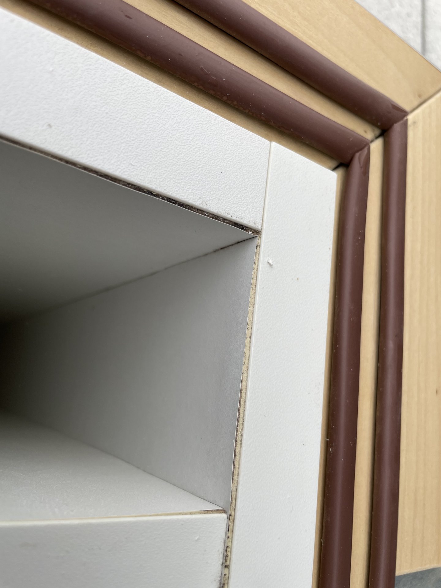

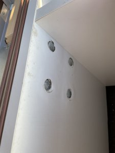

    Die Platten sind vor allem da wo die Scharniere liegen aufgequollen und ich muss jeden Tag mehrmals das Kondenswasser abwischen. Auch die Ecken leiden vermehrt dran. Die Schrauben der Scharniere wurden neu mit einer kleineren Platte abgedeckt und oben mit Silikoj versehen.
    Kennt sich jemand von euch damit aus? Muss ich das wirklich hinnehmen? Gibt es da eine mögliche Lösung?
    Danke für eure Hilfe

    Da liegt wohl die Klappe nicht richtig in den Dichtungen.

    Habe ich mir auch schon mal gedacht, da die Dichtungen drumherum tiefer sind als das Holz.

    Kann auf den Fotos nicht erkennen was das für eine Architektur (Gesamt Ansicht) das ist.
    Die Fotos und Beschreibung ist für mich verwirrend.

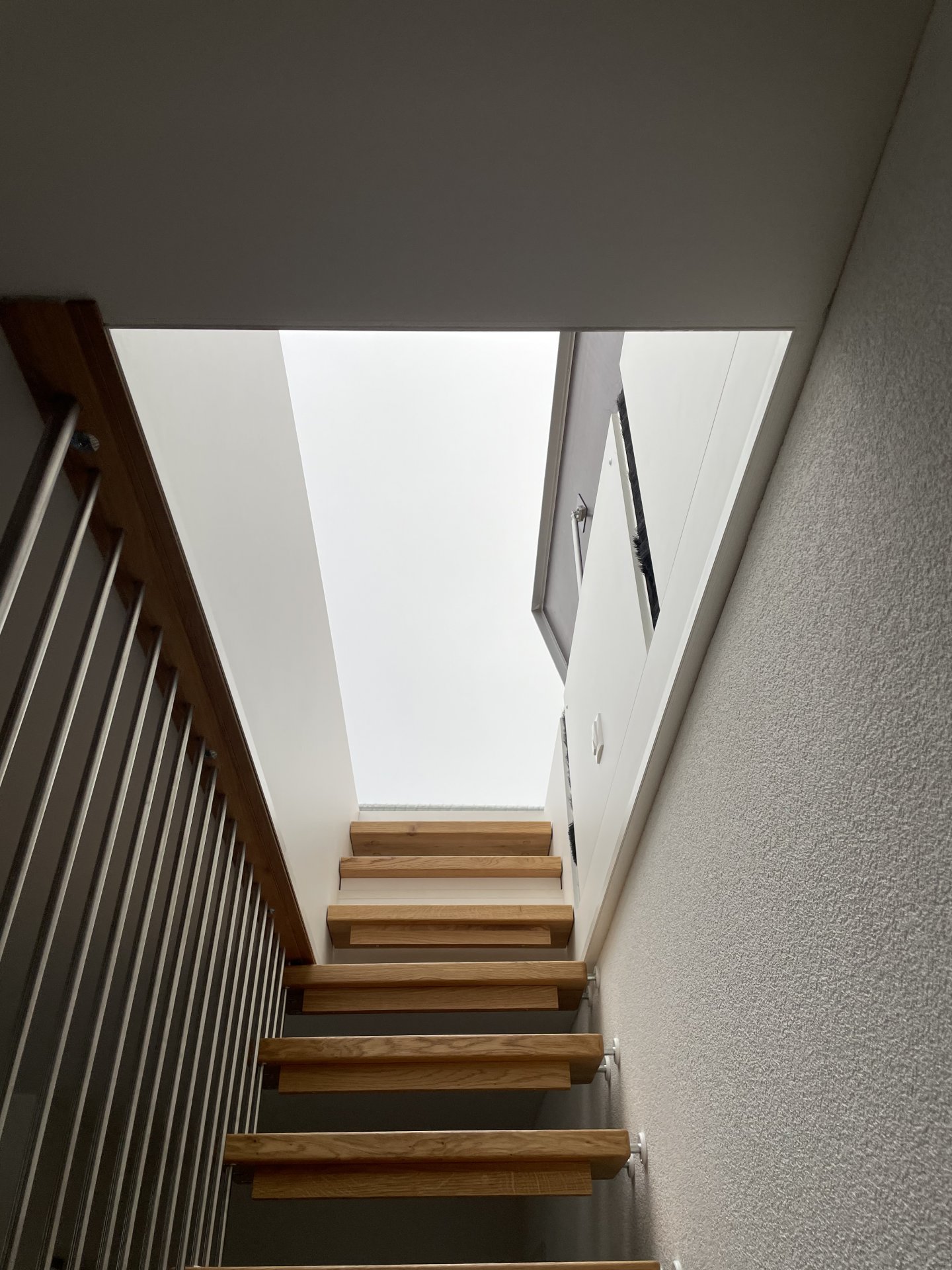

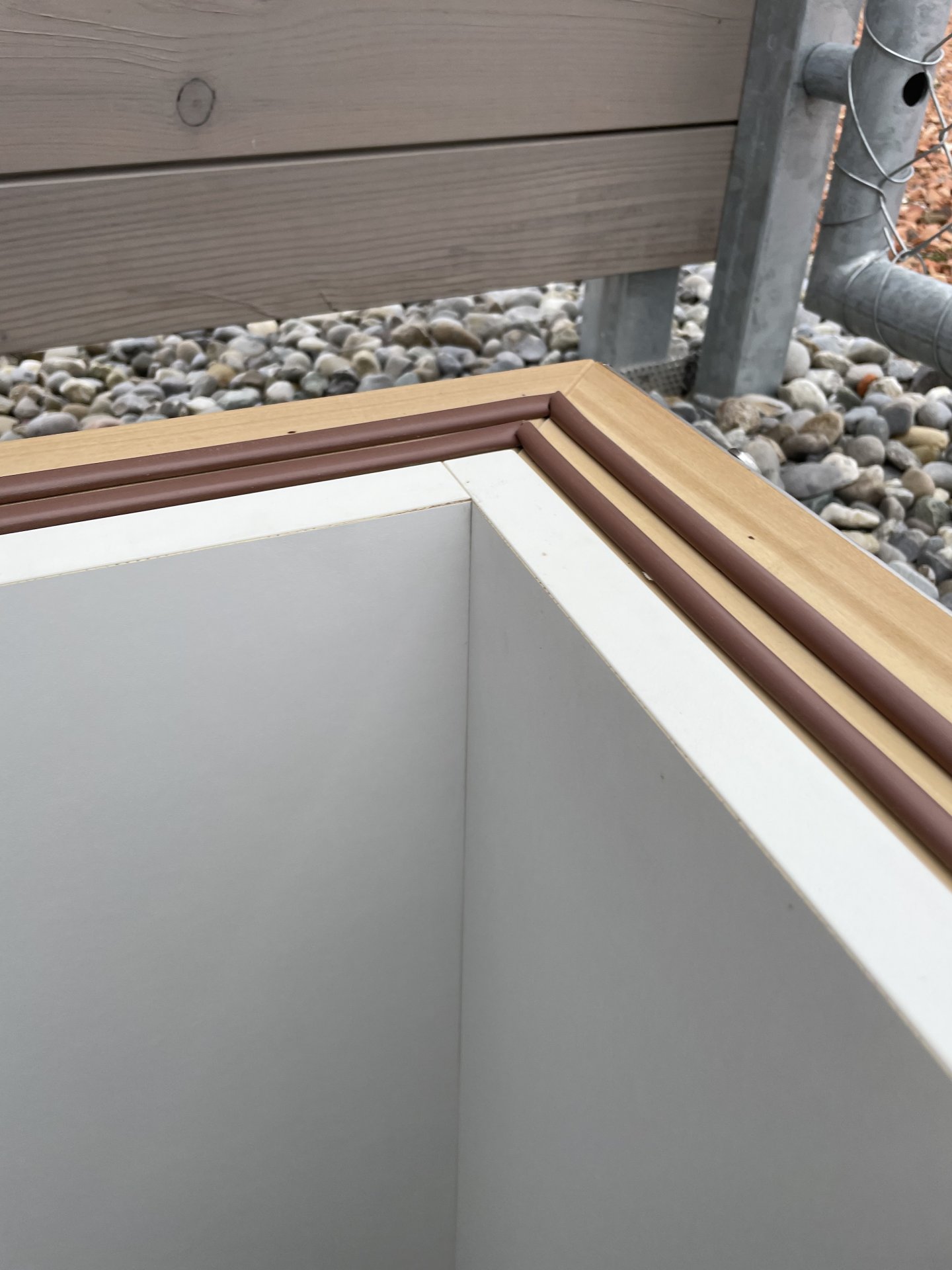

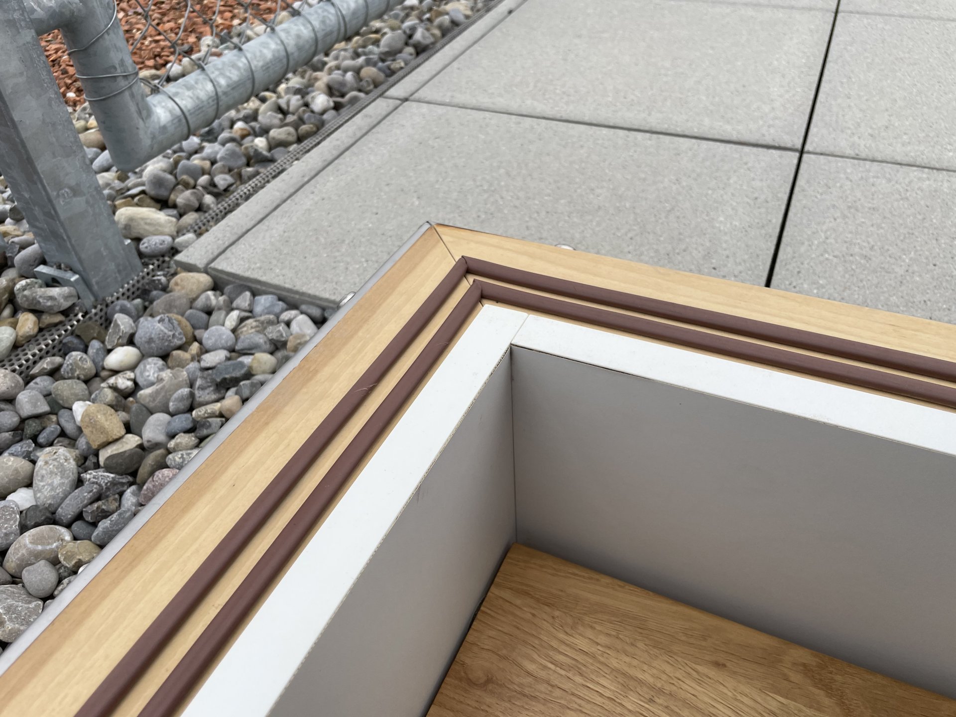

    Hilft evtl. dieses Bild weiter?

    Die Dichtungen sind in den Ecken nicht verschweißt. Ist nicht so tolle, da ziehts dann wie Hechtsuppe, bzw es kann bei Regen auch Wasser rein gedrückt werden. Bin mir auch ziehmlich sicher das Kondensat zwichen den beiden Dichtungen entsteht, wohin fließ das dann ?
  7. #7 Blero96, 22.12.2021
    Blero96
    Blero96
    22.12.2021
    Ich muss ehrlich sagen bisher ist es drinnen dicht, weder Wasser noch Luft kommt rein. Es ist ein bisschen Feucht zwischen den Gummis, aber nicht gross Wasser da.

    Grundsätzlich: Neubau vor 4 Monaten bezogen (ohne Lüftungsanlage?) 2-3 Mal Täglich lüften kann nicht reichen wegen Baufeuchte....wie sind den die Werte Luftfeuchte/Temperatur unter der Klappe?
    Glaskugel an: Ich fürchte das bei der Planung und/oder Herstellung der "Sonderkonstruktion" grundsätzliche Fehler bezüglich Konstruktion, Bauphysik, Materialauswahl,... gemacht wurden... die nicht durch mehr Andruck der (an der falschen stelle Positionierten) Dichtungen zu beheben sind...

    Luftfeuchtigkeit ist bei ca 45-55% direkt oben bei der Treppe. Temperatur bei 24 Grad Celsius.

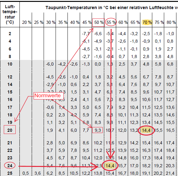

    pm0t01.pdf (brillux.ch)
    Taupunkttemperatur ist unterschritten....
    ....Ferndiagnose/.... leider habe ich nur eine Glaskugel die sagt muss sich jemand mit Sachverstand vor Ort ansehen ....

    Crashkurs Bauphysik ...
    ....Wärme steigt nach oben..... unter dem höchsten punkt im Raum sollte es am Wärmsten sein... Ausnahme (eventuell) Fußbodenheizung...
    .... feuchte geht von Warm nach Kalt.... deswegen werden Wärmebrücken (falsch auch "Kältebrücke" genannt) schneller feucht... Schimmel Risiko steigt....
    Auf dem Foto ist eine von Außen nach Innen Durchgehende (Hoffentlich) Edelstahl(?) Klappe zu sehen.... Wärmebrücke im Randbereich...
    Aufgrund der (viel zu wenigen) Daten würde ich vermuten das die Luftfeuchte in der Wohnung wegen Baufeuchte und/oder Mangelhafter Lüftung (noch) zu hoch sein muss...
    Bei 20°C sind 40-60% relative Luftfeuchte normal... entsprechende Taupunkt-Temperatur ist entscheidend, je höher desto schlechter!
