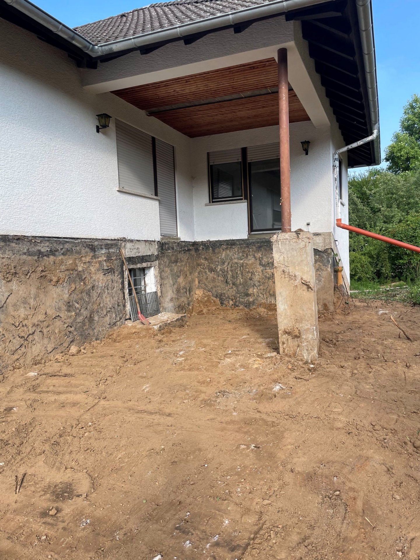

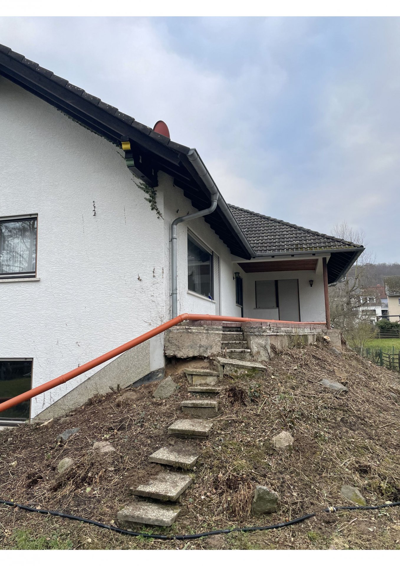

    Wir haben ein Haus gekauft und mussten die alte Terrasse (Erdaufschüttung) weg machen. Jetzt planen wir eine Holzterrasse. Wir sind uns aber unsicher wegen der Unterkonstruktion.

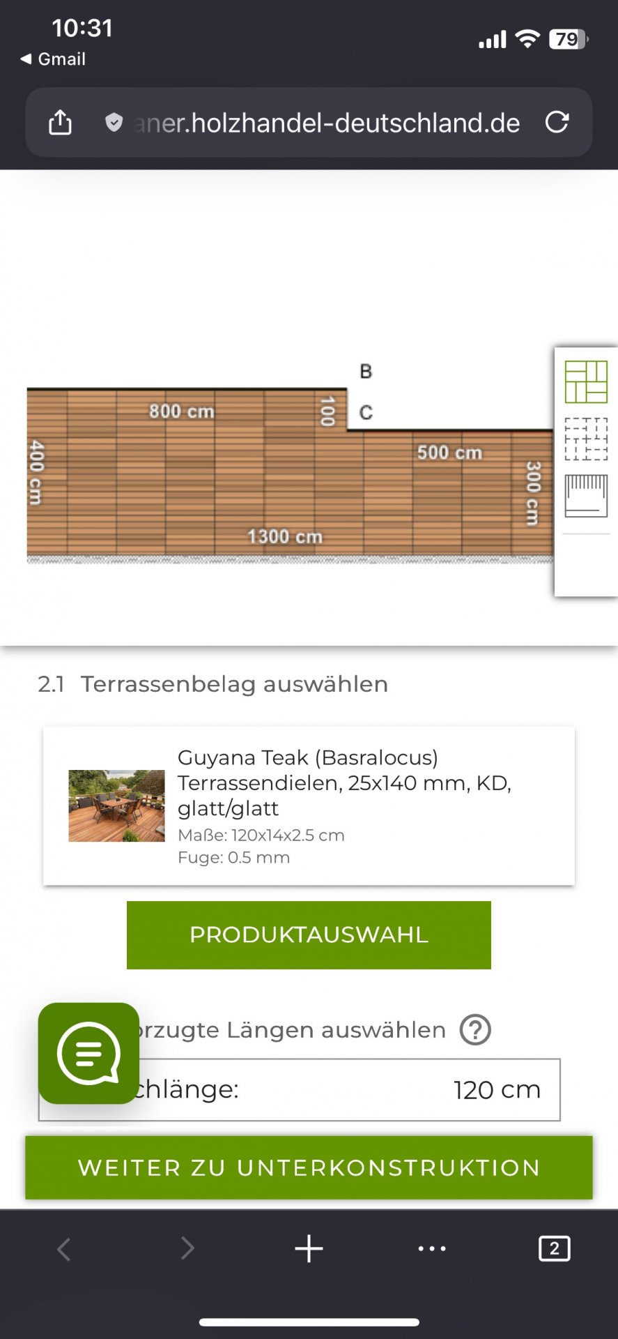

    Die Terrasse wird eine Größe von ca. 45qm haben und eine Höhe von etwa 2m. Im Moment ist geplant den Boden mit Schotter zu verdichten und Punktfundamente aus Beton zu machen. An der kurzen Seite B-C soll eine Treppe in den garten runter gehen.
    1. Sind Holz oder Stahl bzw. Alu-Pfosten besser?
    2. welche Dicke sollten die Pfosten haben?
    3. wieviel Pfosten brauche etwa? (Abstand)
    4. was kostet so ein Projekt in etwa?
    Ich hoffe ihr könnt mir ein wenig helfen, ich habe noch nie ein Terrasse gebaut, deshalb bin ich etwas ratlos... Terrasse Plan.jpg Terrasse Plan.jpg Terrasse Plan.jpg

    Eine Höhe von 2 m? Für gewöhnlich liegt eine Terasse flach auf dem Untergrund. Oder meinst du vielleicht einen aufgeständerten Balkon?

    Alu System eines bekannten Herstellers. Terrassen-Montagesystem googlen. Der Onlineplaner beantwortet dir alle Fragen.

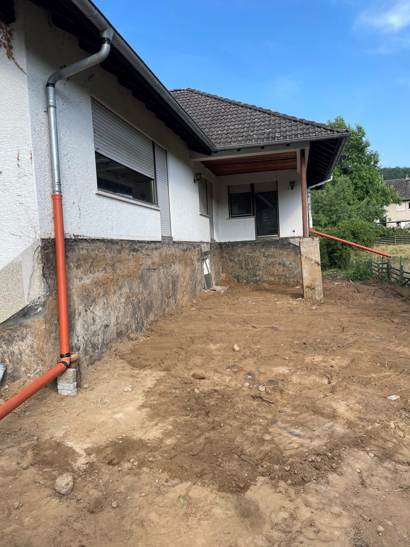

    Gezwungen hat uns die Feuchtigkeit und die undichten Abwasserrohre der Dachentwässerung die darunter verlaufen sind. Mussten wir komplett neu machen.

    Und wie sieht's da jetzt aus nachdem der Schutthaufen abgetragen wurde?

    So, nur dass die Rohre mittlerweile in der Erde sind und die Fläche zum haus hin mit Schotter aufgefüllt.

    Das ist doch ne ordentliche Grundlage für das empfohlene Alusystem.

    Ja, ich habe mal ne Planungsanforderung eingereicht. Wenn ich das richtig verstanden habe, brauche ich nicht unbedingt Punktfundamente zu setzen, sondern theoretisch kann ich auch einfach z.b. Waschbetonplatten nehmen, oder?
