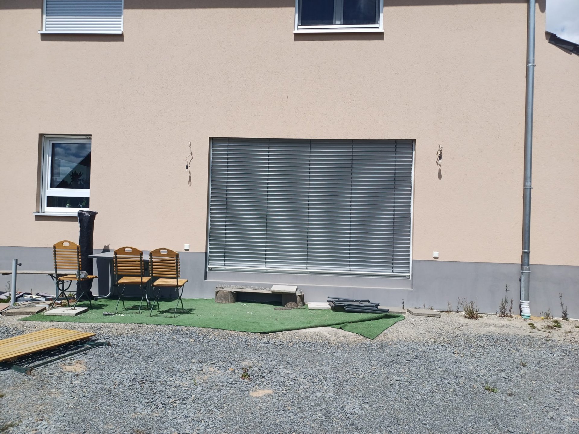

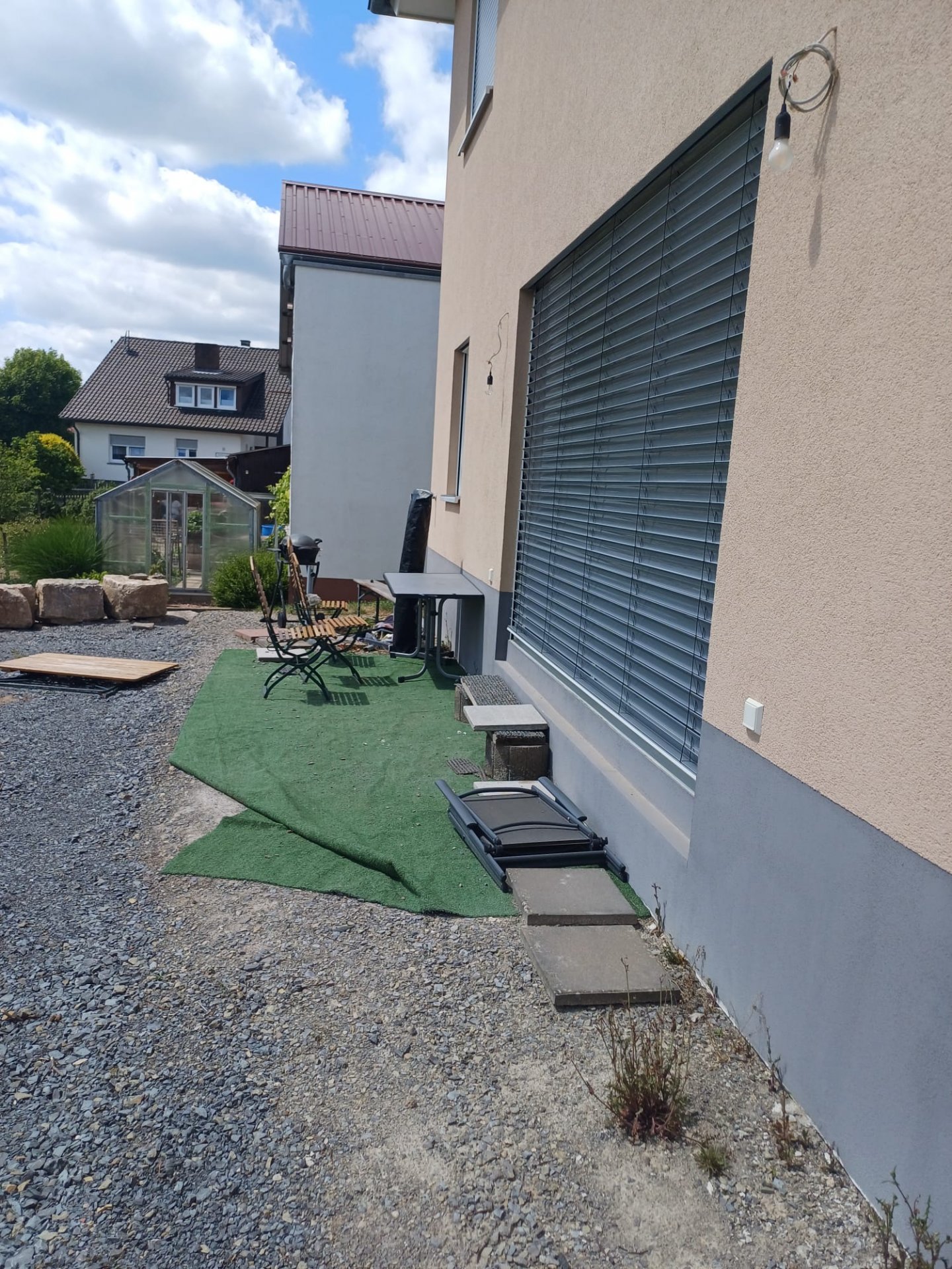

    ich bin aktuell dabei, unsere Terrasse zu planen und umzusetzen, und hoffe auf Eure Unterstützung bei ein paar offenen Punkten.
    Ausgangslage:
    • Massivhaus, vollständig verputzt
    • Das Haus steht auf einer Schicht Mineralbeton
    • Die Terrasse ist bereits grob vorbereitet (siehe Bilder im Anhang)
    Unser Wunsch:
    • Der Terrassenbelag soll später bündig mit dem Fertigfußboden (FFB) im Innenbereich abschließen
    • Die Terrasse soll seitlich ca. 1 bzw. 2 Meter über die Breite der Hebeschiebetür hinausgehen
    • Zu einem späteren Zeitpunkt soll ein Weg ums Haus herum hergstellt werden der an der Terrasse anschließt
    Nächste geplante Schritte:
    • Restliche Aufbauhöhe mit Schotter ausgleichen
    • Randsteine setzen
    • Terrassenplatten verlegen
    • Entwässerungsrinne zwischen Haus/Fenster und Terrassenplatten einbauen
    Dabei stellen sich mir noch einige Fragen:
    1. Sollte die Rinne über die komplette Länge der Terrasse verlaufen?
    2. Sollte der vorhandene Fassadenputz mit einer Bitumendickbeschichtung und Noppenfolie gegen Feuchtigkeit und Schotter geschützt werden? oder was wäre hier richtig?
    3. Muss die Terrasse grundsätzlich tiefer liegen als der FFB, auch wenn eine Neigung vom Haus weg eingeplant ist?
    Ich hoffe, meine Beschreibung ist verständlich. Für jeden Tipp oder Hinweis – gerne auch mit Bildern – bin ich sehr dankbar!
    Viele Grüße
    Michael

    Eine komplett niveaugleiche Ausführung ist nicht DIN gerecht, bauen kann man natürlich, was man will.
    Den Sockelputz musst Du sowieso abdichten, es sei denn ein Kombiprodukt wurde benutzt.
    Diese Abdichtung des Sockelputzes muss 5cm über die Terrasse/Erdreich reichen und unten ca. 20cm über den Sockelputz weitergeführt werden.
    Die Rinne brauchst Du nur im Bereich der Tür.

    So wie es Fabian beschreibt, wurde es auch bei uns vom Galabauer gemacht, nur ohne die Rinne (weil wir keine wollten). Abgedichtet wurde (unter dem Putz) von der Baufirma bis etwa 10cm über der jetzigen Terrassenhöhe, dann kam noch Noppenfolie zwischen Fassade und Terrassenbelag.
    Wir haben auch eine 3m breite Hebe-Schiebe-Tür. Die Terrasse ist mittlerweile mit einem Glasdach überdacht und ist seitlich mit Glas-Schiebelementen geschlossen, nach vorne ist sie offen.
    Sie ist bei uns relativ bodengleich. Ich weiß ehrlich gesagt nicht, ob es exakt dieselbe Höhe ist. Man merkt jedenfalls keinen Höhenunterschied. Die Türschienen sind aber nicht versenkt.
    Was ich dir noch wärmstens empfehlen kann, ist der Spritzschutzstreifen aus Kies/Split rund um das Haus. Du kannst da alle möglichen Steine nehmen, passend zum Haus. Wir haben zum Beispiel das anthrazite Basalt.
