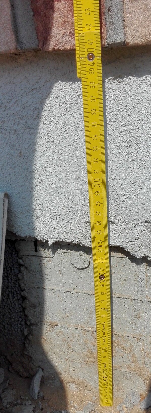

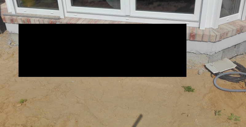

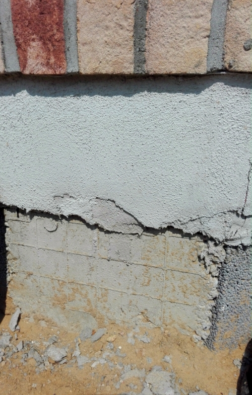

    wir möchten eine Terrasse (5m breit entlang der Mauer, 3m lang) an unser Haus bauen. Geplant ist, die Terrasse mit Randsteinen und in mehreren Schichten zu errichten (20cm Betonrecyclingmaterial als Frostschutz, 5cm Kiesschicht und darauf entweder Terrassenplatten oder noch besser Pflastersteine). Hierzu hätte ich zwei Fragen in der Hoffnung, dass mir jemand weiterhelfen kann:
    1. Wie gestalte ich den Übergang (Spalt) zwischen Haus und Terrasse? Zunächst würde ich eine Noppenfolie an die Hausunterseite befestigen, an die dann das Betonrecyclingmaterial/Schotter anschließt. Wegen dem Gefälle gehe ich davon aus, dass zum Schluss ein kleiner Spalt zwischen dem Terrassenbelag und der Hausmauer sein wird, wenn auch nur wenige Zentimeter. Dort könnte ich dann die Noppenfolie abschneiden, sodass man sie nicht mehr sieht. Wie vermeide ich aber, dass sich Feuchtigkeit im Zwischenspalt sammelt? Das Haus hat nur einen Dachüberstand von 30cm.

    Zuerst mal die Bauwerksabdichtung (DIN 18334) im erdberührten Bereich bzw. terrassenberührten Sockelbereich checken bzw. fachgerecht herstellen lassen. Dnach auch gleich noch in die Sockelputz-Richtlinie reinschauen und dem Sockelputz einen zusätzlichen Feuchteschutz in Form einer Dichtungsschlämme verpassen und DANACH kann es dann mit dem Terrassenprojekt losgehen.

    laut meinem Bauleiter sind Dichtungsschlämme angebracht. Da war unten zuvor eine schwarze Farbe, die ich nicht zuordnen konnte. Das war Farbe zur Abdichtung, meinte er damals. Zum Rest werde ich mich mal informieren. Habe auch gelesen, dass es Sinn macht, eine Entwässerungsrinne mit Drainage zwischen Hauswand und Terrassensteine einzubauen.. Danke erstmal für die Antwort.
