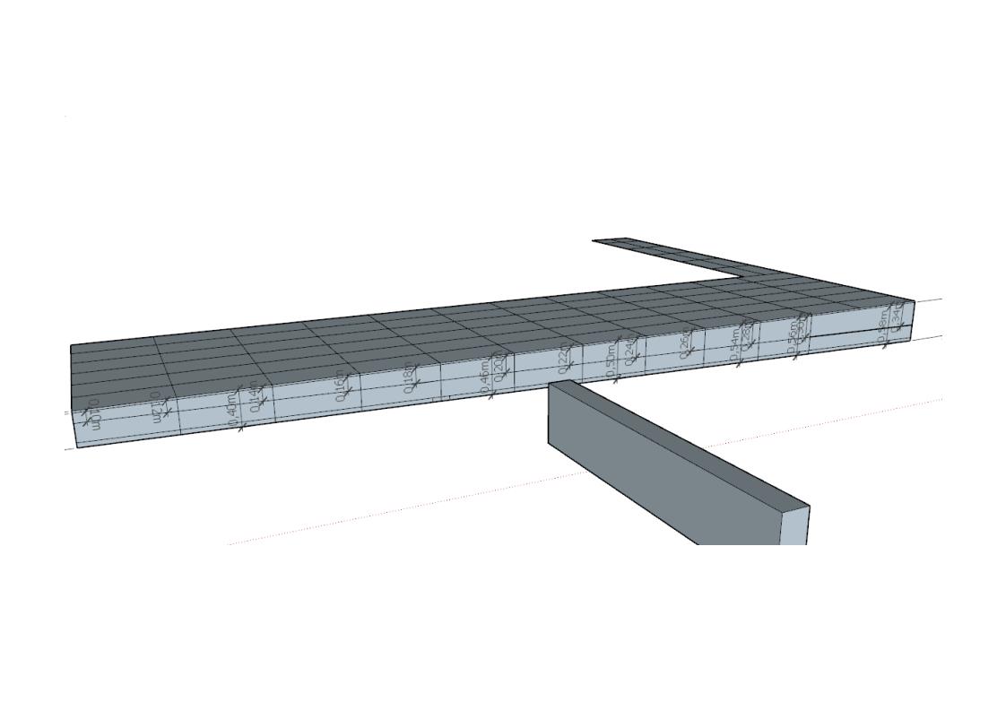

    bin gerade dabei meine Terrasse zu planen. Von meinem Ursprünglichen Plan diese mit WPC Dielen zu erstellen, bin ich mittlerweile abgekommen.
    Ich möchte es nun gerne mit Terrassenplatten 90x45cm machen, mein Problem ist das Fundament...

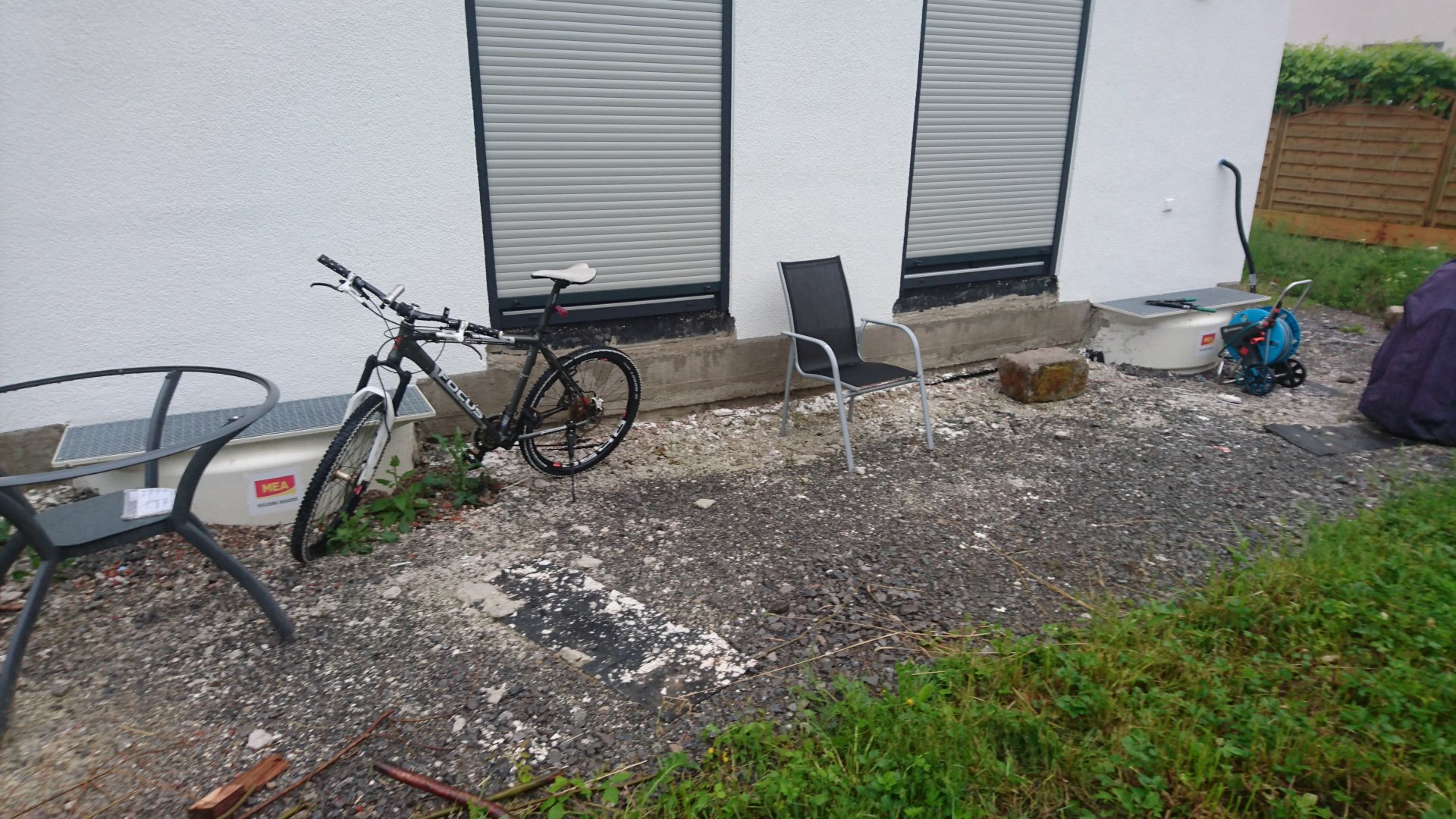

    Der Boden auf dem die Terrasse errichtet werden soll, besteht aus verdichtetem Schotter. Ich habe einen
    Höhenunterschied von 36 cm links u. 58 cm rechts auszugleichen.
    Folgende Ideen sind mir seither eingefallen:
    1- Einschlaghülsen (mit anschließend gegossenem Betonring, zur Sicherheit) u. Stelzlager
    2- Auf dem Schotter Schalungssteine fest betonieren u. Stelzlager
    3- Einzelne 20x20 Sockel Betonieren u. Stelzlager
    Vll. kann mir jemand einen Tipp oder eine bessere Idee geben, wie ich das gut u. günstig bewerkstelligen kann.
    Vielen Dank im Voraus!

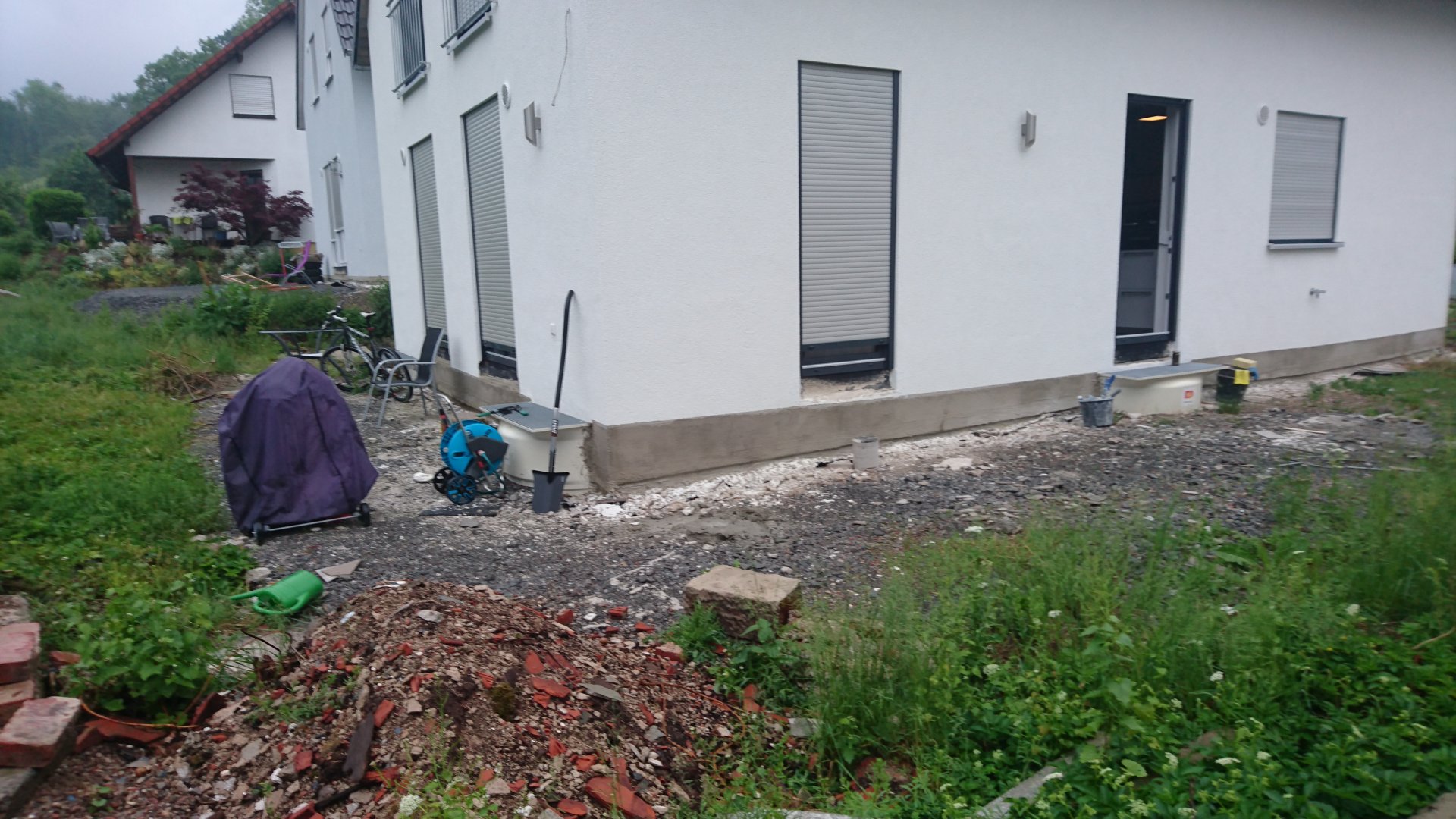

    Die Bodenplatte ist seitlich nicht abgedichtet, daher erspare ich mir mal die (wichtige) Frage, ob es überhaupt eine Sockelausführung gibt - DAS würde ich jetzt als allererstes angehen bevor Du da eine Terrasse machst!

    Den Schotter weiter aufbauen habe ich irgendwie verworfen. Da müsste ziemlich viel Schotter rein (vermutlich teuerste Variante) u. Mein Erdbauer ist bis Herbst ausgebucht. Da ich am Bach lebe, hätte ich auch bedenken, dass es bei (unwahrscheinlich) Hochwasser unterspühlt werden könnte...
    Wie meinst das nicht abgedichtet? Das Haus steht auf einer weißen Wanne u. Dichtschlämme sind bis Oberkante Terrasse.

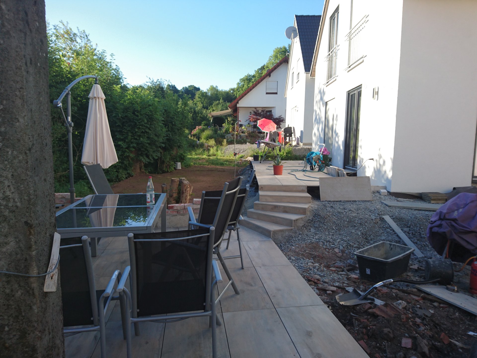

    So wollte nur noch mitteilen, dass ich es nun doch mit 30 Tonnen Absieb aufgeschottert habe. Darauf sind anschließend noch Stelzlager gekommen, um nicht so genau schottern zu müssen. Jetzt muss ich noch irgendwie die Kannte befestigen...
