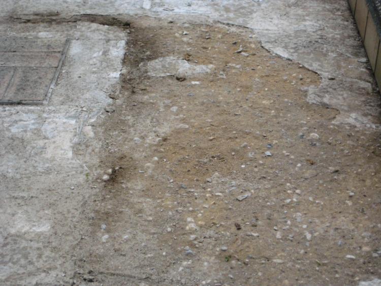

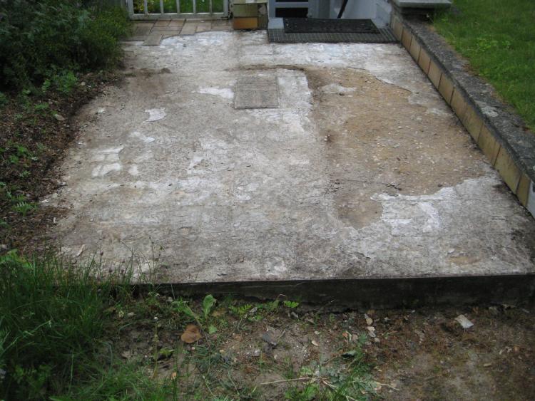

    Hallo und guten Tag an alle Wissenden,
    ich habe ein Problem und erbitte Rat und Hilfe.
    Im Garten gibt es eine kleine geflieste Plattform, also eher ein „Terrässchen“
    (ca. 2,50 m x 3,50 m), die Spaltplatten lagen seit 40 Jahren und lösten sich langsam ab.
    Nu habe ich gedacht, runter damit und neue drauf und hab die alten schon mal abgeklopft.
    Nur dummerweise ergibt sich nun eine ziemlich uneinheitliche Oberfläche.
    So kann man da sicher nicht drauf fliesen legen.
    Zum einen Teil noch alter Kleber, zum anderen Teil ist der Beton (ist das Beton?) löchrig,
    Ich würde das gerne fachgerecht machen lassen, aber ich weiß nicht, wie ich den Auftrag zu beschreiben habe. Was würde der Fachmann tun, um die Oberfläche wieder fachgerecht zu sanieren und sie glatt zum befliesen (wieder mit Spaltplatten) zu bekommen?
    Vielleicht hat hier jemand Vorschläge, wie man das angehen sollte, denn ich hätte schon gerne, dass das dann wieder 40 Jährchen hält.
    Bedanke mich schon mal im voraus für Ihre Ratschläge. Ich hoffe, ich bin in der richtigen Rubrik gelandet.
    Freundliche Grüße
    Anna G.

    Also wir lehnen Fliesenarbeiten im Außenbereich schon mal grundsätzlich ab. Oder geben keine Gewährleistung, da einfach zu viele Risiken dabei sind.
    Einfach mal nach "Fliesen im Außenbereich Schäden" googlen.
    Die damals bei Euch im Dickbett verlegten Platten waren da schon die beste und langlebigste Wahl.

    Und wohin mit dem Wasser? Gefälle vorhanden? Wenn ja wohin? Ggf. Abdichtung/Schutzlage des Betons gegen alkalische Auswaschungen? Mörtelsäckchen düften sich da am Ende auch einfacher machen als Stelzen - sonst muss der Unterbau erst Plan werden. Dürfte in Summe nicht weniger kosten als in Eigenregie mit etwas Werkzeug die Platte wegzuschubsen und n Galafritzen n anständige Terrasse erstellen zu lassen. Wenn die Maxime a 40 Jahre ist.

    gehen geht alles,
    wenn der Zustand der Platte rissfrei wäre könnte man mit Elektrohammer den Kleber/Zementmörtel
    entfernen, und danach einen Gefälleestrich aufbringen.
    Allerdings müsste dann das Gartentor höher befestigt werden.
    Ob man Fliesen darauf verlegt oder einen anderen Aufbau vorsieht ist eine andere Entscheidung.

    Klar, wenn die Platte Gefälle hat dann wird sie das tun. Hat der Beton Risse und das Wasser steht dort, dann sucht sich auch dort das Wasser den Weg - nämlich in die Risse. Abplatzungen durch Frost wären eine mögliche Folge - zu mal auch so Wasser sicherlich die Möglichkeit hätte in den Beton vorzudringen. Ich bin zwar kein Betontechnologe, wäre dem aber nicht so bräuchte es neben der Festigkeit ja keine anderen Betongüten/Zusätze - der sogenannte "Brückenbeton" *duckundwech*
    Ist Bewehrung drin, sollte die ja auch geschützt werden - zu mindestens in der Theorie, ob da was drin ist wwi.

    Hallo @ feelfree, Kalle88 & Baufix,
    toll, so viel Input! Danke!
    Allerdings, das Gartentörchen läßt tatsächlich nicht viel Spielraum in der Höhe.
    Und Gefälle, ich glaube nicht, dass da was ist. Bewehrung? Man sieht in dem Teil, der
    löchrig ist jedenfalls nix.
    Beton abstemmen und neu würde sicherlich auch mehr kosten, als ich zur Verfügung habe.
    Vielleicht einen neuen Estrich mit Betonfarbe?
    Nicht schön, aber funktional und vorerst bezahlbar. Aber machbar auf dem vorhandenen Fundament?
    Was ist mit dem Hinweis von Fliesenfuzzi, Spaltplatten im Dickbett? An manchen Stellen müsste
    das Bett dann schon ganz schön dick sein, um eine ebene Fläche zu haben?
    Mir scheint, mehr als 20 Jahre Haltbarkeit kann ich mir nicht leisten ... :-(
    MfG Anna

    Den Beton wegklotzen und anschließend in Eigenregie eine Holzterasse aufbauen. Das ist wahrscheinlich die günstigste Lösung und hält wenn ordentlich gemacht auch zwanzig Jahre.

    Ist das nicht ein Fall, in dem man mal DIY empfehlen kann, das von den anerkannten Regeln abweicht? Es kommt doch niemand zu Schaden, wenn hier die Oberfläche gesäubert und mit Holz belegt wird, daist für das Geld vielleicht noch ein sinnvoller Unterbau drin.
    Ich könnte es verstehen, wenns keiner empfehlen will. Ich kanns allerdings auch nicht verstehn, dass mans einfach macht...

    Eben und wenn der Beton dann in 20 Jahren wegbröselt, kann er immer noch was ordentliches machen lassen. Auch mein Vorschlag. Manchmal muss man eben improvisieren wei das Geld nicht da ist. Aber wenn man natürlich immer von einem Architekten Gehalt ausgeht...........
