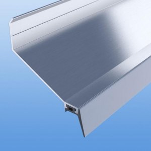

    wir haben eine Terrassenüberdachung bei der es am Wandanschluss (an einen Balkon) leider bei Starkregen durchtropft. Dies allerdings vom Balkon, nicht von den Stegdreifachplatten (der Spalt beträgt ca. 2cm).
    Der Wandanschluss ist Mauerseitig mit Silikon abgedichtet, wenn dass nicht wäre, könnte ich mir die Tropfen vorstellen, dennoch sehe ich hier die Ursache. Zwischen Stegplatten und dem Wandanschlussprofil ist ein 20mm Hinterfüllband, also gut gequetscht und sollte eigentlich nichts durchlassen.
    Ich möchte das nun erneuern und ordentlich abdichten. Gibt es bessere Varianten als Silikon und Hinterfüllband. Quellband war auch schonmal drauf, hat aber auch nichts gebracht.
    Verwendet wird der folgende Wandanschluss:
    Sollte man die Gummilippe eigentlich an den Außenkanten der Profilbleche einschneiden?
    Falls euch noch etwas einfällt, was ich besser machen kann oder beachten sollte, wäre ich euch sehr dankbar.
    Schonmal vielen Dank und Grüße
    Dennis

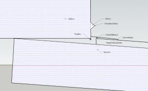

  2. #2 Gast82596, 20.07.2017
    Gast82596
    Gast82596 Gast
    Zeichnung wäre hilfreich hier

    Vielen Dank schonmal, schau mal ob die Zeichnung hilft

    die ober "Abdichtung" kann so nicht funktionieren. Das Hinterfüllband kann, je nach Neigungswinkel Dach, funktionieren.
    Aber oben eine Schiene zu befestigen und Silikon reinzuschmotzen ist halt leider Murks.
    Eine funktionierende Dichte Fuge herzustellen ist nicht mit Silikon in undefinierbarer Form getan.

    Hier ist die Beschreibung des Herstellers, der auf Silikon verweist: https://www.stegplattenshop.com/profilleisten/aluminium/fuer-16-mm-platten/629-wandanschlussprofil-mit-dichtung
    Produktinformationen "Wandanschlußprofil mit Dichtung"
    Ein Wandanschluß aus Aluminium mit Dichtung dient zur Abdichtung zwischen Ihrem Terrassendach und der Hauswand. Hierbei wird der Wandanschluß mittels Schrauben an der Hauswand befestigt, während die EPDM Dichtung des Profils auf den Stegplatten aufliegt. An dem Befestigungssteg befindet sich eine Bohrnut, welche ein „weglaufen“ des Bohrers verhindert. Der Übergang zwischen Wandanschluß und Hauswand wird zusätzlich noch mit Silikon abgedichtet. Insgesamt stellen Sie so die größte mögliche Dichtigkeit für den Übergang vom Terrassendach zur Hauswand her. Mit dem Wandanschluß kann eine Strecke von der Hauswand zum Terrassendach von ca. 60 mm überbrückt werden. Das Wandanschlußprofil ist in der Zeichnung mit der Nr. 10 gekennzeichnet.

    das ist die gute Frage im Nachgang :-)
    Das dargestellte Element kann auf dem Putz nie plan aufliegen und die Silikonfuge kann niemals eine Dreiflnakenhaftung erreichen.
    Theoretisch wird so ein Blech ins Mauerwerk eingeschlitzt oder vor dem verputzen montiert und der Putz läuft auf einen 90° Winkel auf.
    Geht ja nun aber nicht mehr :-)
    Den Putz und das Blech ordentlich sauber machen, ein Kompriband zwischen Blech und Wand einklemmen und wieder Silikon, oder besser PU rein.
    https://www.dichtstoffe-shop.de/med...truction/Broschuere-Sika-Dichtstoff-Fibel.pdf
    3 Ave Maria beten und hoffen, dass es auch ohne normgerecht diesmal hält.

    Na, du machst mir ja Mut :-( aber wesentlich schlauer hast du mich gemacht!
    Verputzen ist tatsächlich blöd aber mit Kompriband und PU werde ich es ausprobieren.
    In der Fibel werden mehrere PUs genannt, kannst du eins Empfehlen?

    Hallo Zuko, ich habe es wie oben geschrieben gemacht. Leiste abgenommen zwei Reihen kompriband (jeweils ober /unterhalb) der Schrauben und die v-nut mit dem allseal zugeschmiert. Nun ist Ruhe, ich bin zufrieden.
