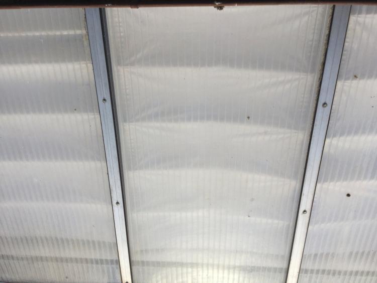

    Moin, ich habe eine Terrasse mit doppelstegplatten leider ist es zur Zeit so wenn es regnet tropft es an paar Stellen durch...
    Man kann sehen wie das Wasser von oben in die Dichtung reinläuft und sich dann seine weg sucht...
    würde es helfen evtl paar Schrauben mehr reinzuhauen?
    So das das Profil in der Mitte wieder Fest aufliegt?!?
    jetzt kann ich die Platten sogar etwas hochdrücken wo keine Schraube oben ist... Und da kommt auch das Wasser rein....
    Frage kann an ich da einfach naträglich paar Schrauben mehr reinbohren?
    oder gibt es evtl andere Lösungen? Evtl ein Profil das drüber kann über das alte?

    die fugen müssen ordentlich und funktionierend mit geklebten bändern abgedichtet werden. der schraubabstand sollte nicht größer als 250 mm sein.

    Alle 25 cm 80mm Selbstschneiderschrauben leicht anziehen und dann n Klemmdeckel rüber damit die Wasserbeaufschlagung am Schraubenkopf minimiert wird. Ggf. neue Dichtungen in den Deckel einziehen. Hilft aber alles nicht wenn das Gefälle zu gering sind (min. 9cm/m)

    Ok danke... Bin leider absoluter leie...
    Kann ich da jetzt einfach so neue Schrauben reinmachen? Da der Abstand jetzt deutlich größer ist...
    Was sind klemmdeckel?

    Ja du kannst die richtigen Schrauben da einfach so reinmachen. Wichtig ist, dass du nicht nur im Unterprofil befestigt, das wird auch ungenügend befestigt sein, daher die Länge der Schrauben die ich dir empfahl. Klemmdeckel findest du im Zubehör des Herstellers der Doppelstegplatten und Befestigungssystem.
