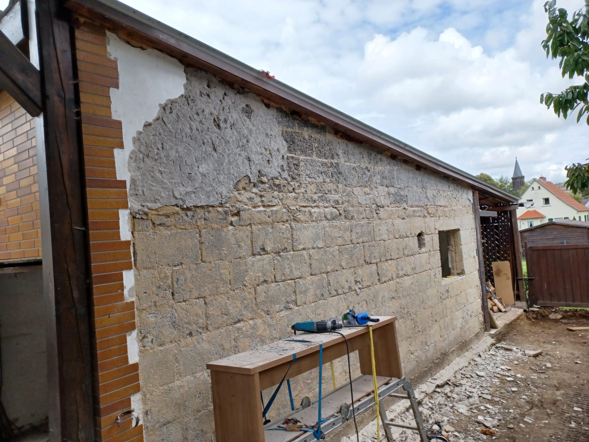

    ich bin mir nicht ganz sicher, ob mein Thema hier hereinpasst, da ich mein Terrassendach selbst gezeichnet und ausgelegt habe. Allerdings sind die Beiträge hier ziemlich passend zu meiner Frage. Deswegen versuche ich es trotzdem mal hier.
    Zu meiner Frage:

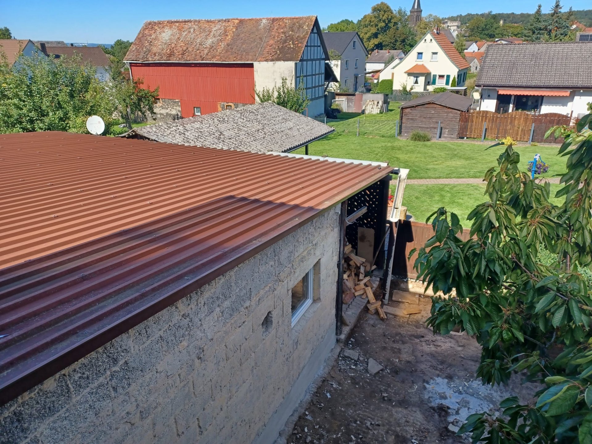

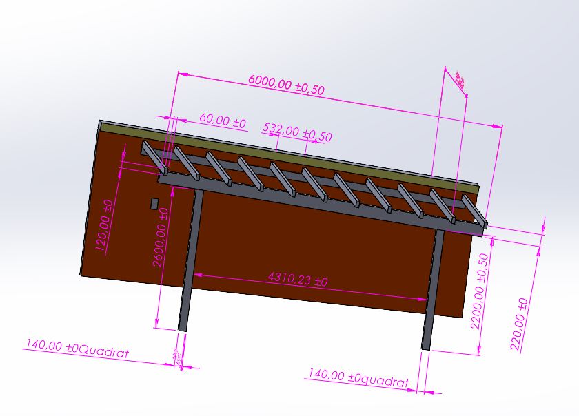

    Ich plane eine Terrassenüberdachung mit den Grundmaßen 6Meter lang und 4 Meter breit.
    Die Terrassenüberdachung soll an die Wand einer Garage montiert werden.
    Das Dach der Garage hat ein relativ hohes Gefälle. Deswegen würde ich auch bei meinem Dach ein Gefälle in Längsrichtung einplanen, da ich sonst mit dem Gefälle einen zu tiefen Eingang habe.
    Die Höhe an der niedrigsten Stelle zum Dach beträgt 2,30 Meter. Die Terrassenhersteller wollen aber eine Höhe von 2,70 Metern habe, so dass das Dach vorne geneigt wird und vorne beispielhaft 2,30 Meter beträgt.

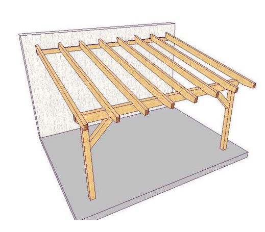

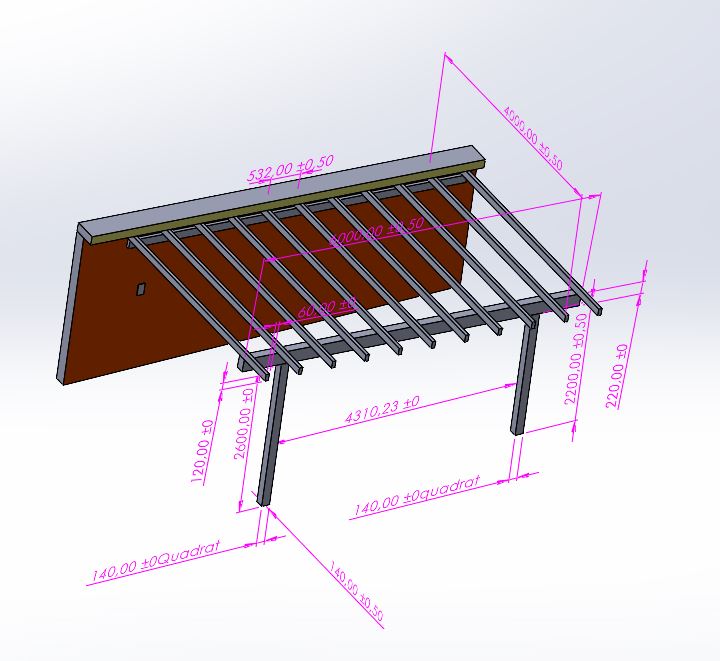

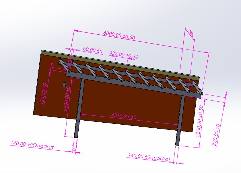

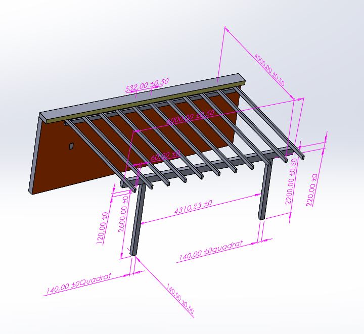

    Lange Rede kurzer Sinn, man sieht es auf den angehängten Fotos und Zeichnungen.
    Die Frage ist, ob meine Zeichnung/Planung realistisch wäre. Ob ihr die Terrasse genauso bauen würdet oder ob ihr es ganz anders realisieren würdet.
    Als Bedachung bin ich auch am überlegen, was man nimmt. Am liebsten hätte ich Stegplatten. Diese sind jedoch schon am Haus verbaut und mich nervt das Saubermachen und die Dichtigkeit.
    Bei einem Blechdach hätte ich wohl sehr lange meine Ruhe. Daran finde ich jedoch schade, dass es eventuell zu dunkel wird, wenn das Dach UV-undurchlässig ist.
    Da das Dach hinten sowieso niedrig ist, würde ich auch gerne einen geringen Balkenquerschnitt haben, damit eine höhere Deckenhöhe erhalte.
    Jedoch finde ich 3 Balken zur Abstützung eher ,,unschön". Deswegen habe ich 2 Stützbalken um jeweils 70cm zur Mitte hin versetzt, damit der Rähm nur 4,60M ungestützt ist. Klar kann ich dann noch Kopfband integrieren, damit der Rähm nochmals stabilisiert wird.
    Das habe ich mir auch nicht gänzlich ausgedacht, sondern bei einem angebotenem Terrassendach im Internet abgekupfert (siehe Foto vom fertigen Holzdach)
    Das Dach würde ja links und rechts nicht herunterfallen.
    Der Rähm ist natürlich extrem hoch dimensioniert. 140x220x6000
    Es wäre schön, wenn es 140x160x6000 richten würde, denn dann wäre meine Deckenhöhe um 6cm höher.
    Zur Info die Maße der Einzelteile:
    2x Stützpfosten 140x140
    1x Rähm 140x220x6000
    1x Wandanschluss 60x120
    Querstreben 60x120x4000
    Bei den Querstreben denke ich, dass das eigentlich auch zu hoch dimensioniert ist.
    Die Querstreben sind zwar 4m lang, aber das Trapezblech würde pro qm nur 2,3kg wiegen.
    Das ist ja eigentlich gar nichts.
    Das heißt, es würde ja reichen, einen Balken als Querstrebe auszuwählen, der bei 2 Auflagepunkten von 4 Metern Abstand nicht durchhängen würde.
    Die Querstrebe wäre also 60x120x4000
    12cm Höhe. Da dürfte sich doch nichts durchhängen auf 4 Meter?
    Was haltet ihr von meiner Planung/Dimensionierung?
    Ist das so umsetzbar?
    Die Betonfundamente würde ich nur vorne 2 Stück setzen, 40x40x60 Tief
    Noch ein paar eventuell fehlende Infos:
    Höhe Dach links 2,70m
    Höhe Dach rechts 2,30m
    Querstrebenabstand 532mm (Abmaße: 60x120x4000)
    Abstand Stützpfosten zu Beginn und Ende 70cm (der Abstand ist variierbar, 1m, 0,5m etc.)
    Wenn Trapezblech draufkommt, wollte ich schauen, ob es welches gibt, dass von unten schön aussieht.

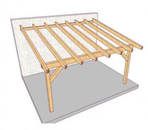

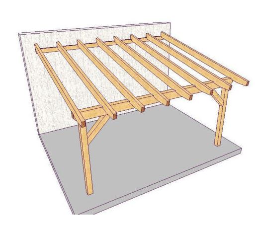

    Info zu dem Dach, dass ich im Internet gefunden habe und an dem ich mich orientiert habe.
    Hier sieht man ebenfalls, dass nur 2 Stützbalken verwendet wurden (letztes Bild)
    Grundmaß der Konstruktion: 4,50m x 5,00m
    Material: Holzkonstruktion aus Leimholz ( Brettschichtholz )
    Dachneigung: 10 Grad
    Holzquerschnitte in cm:
    Pfosten 14/14
    Kopfbänder 14/14
    Vorderes Rähm 14/22
    Wandholz 6/14
    Sparren 8/20
    Eventuell hat ja jemand eine Idee, wie man es am besten macht.

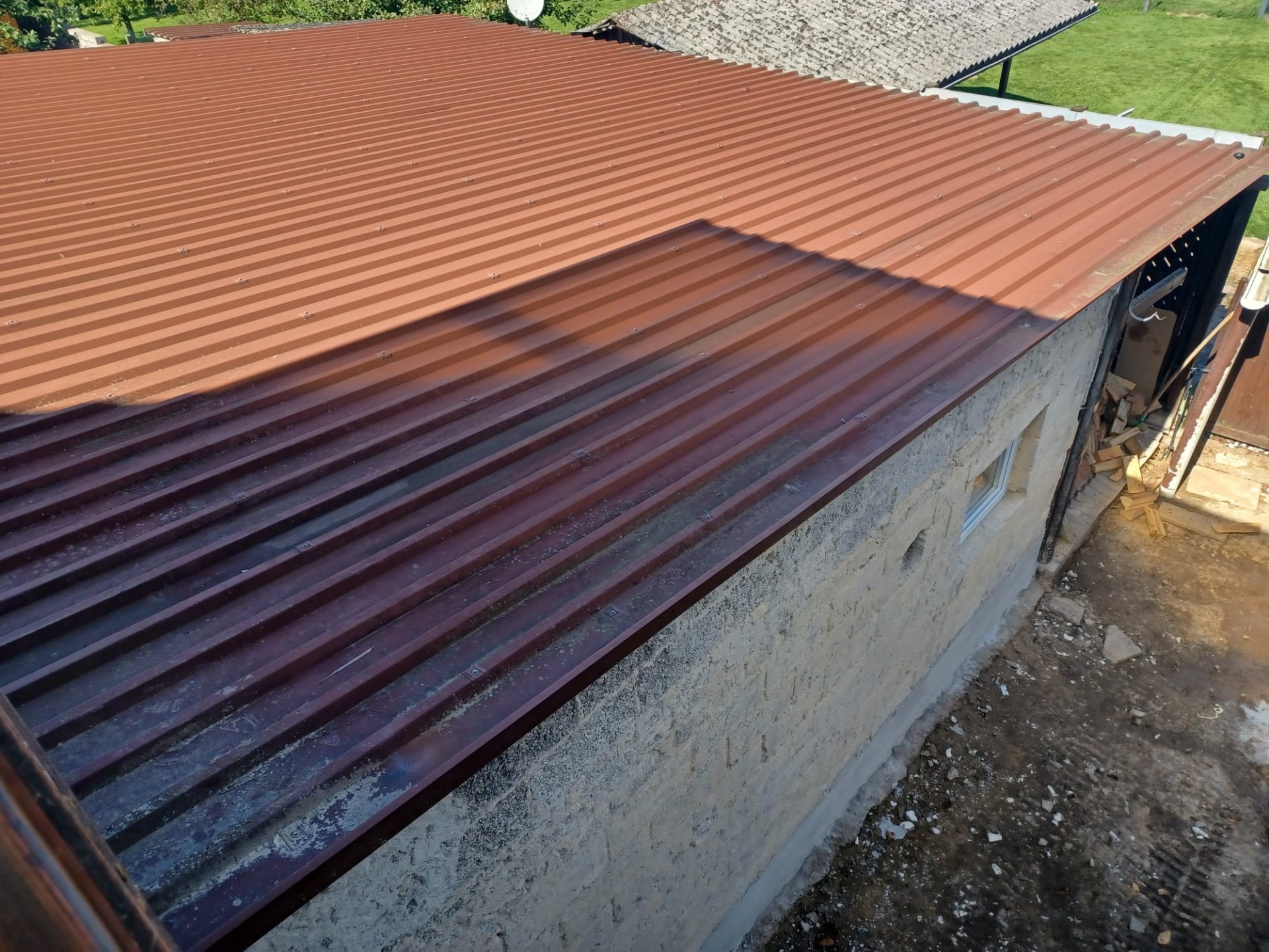

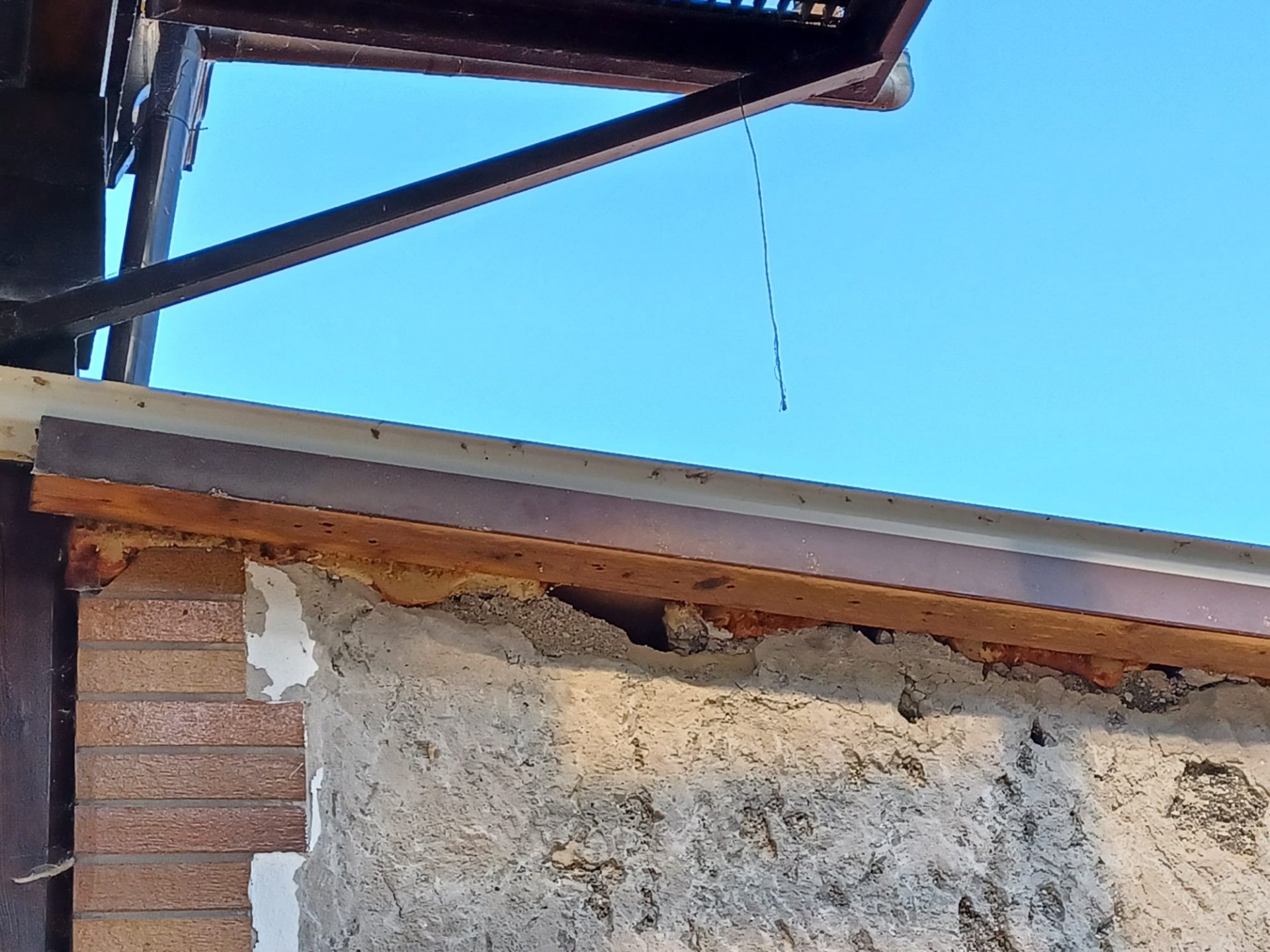

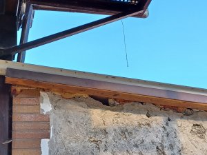

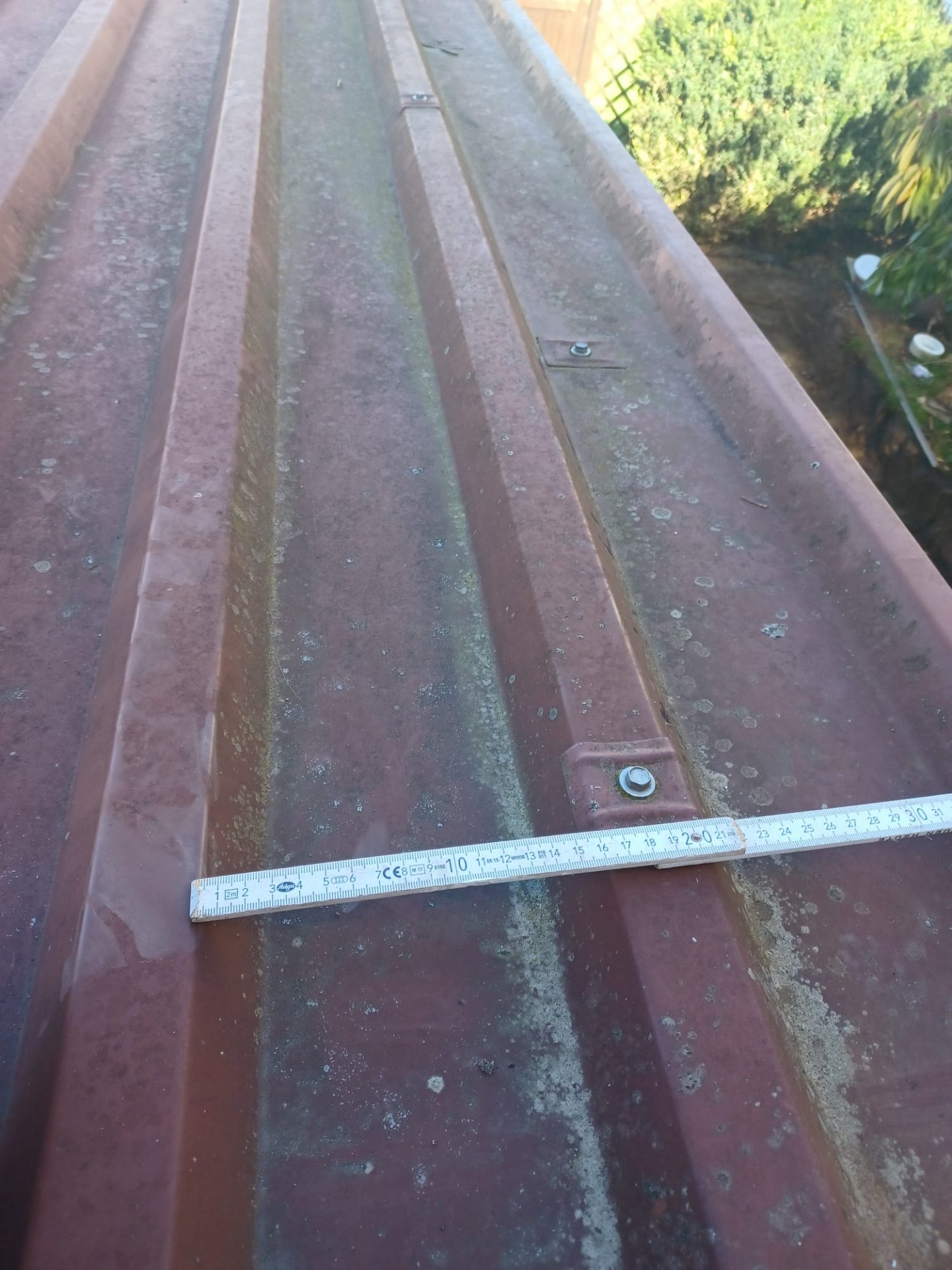

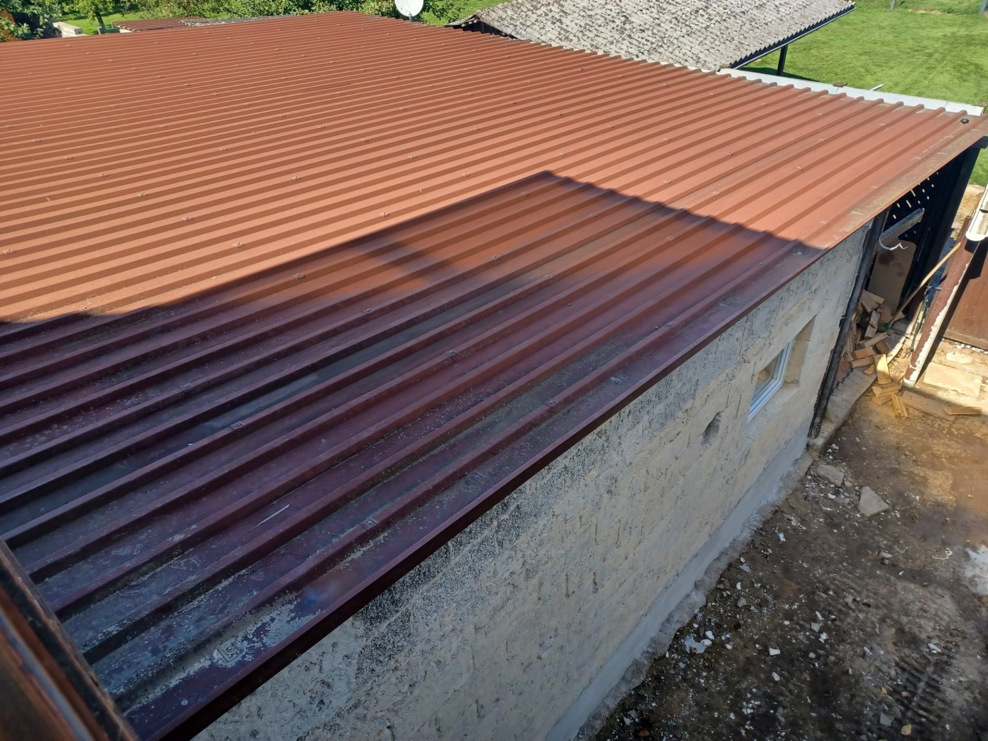

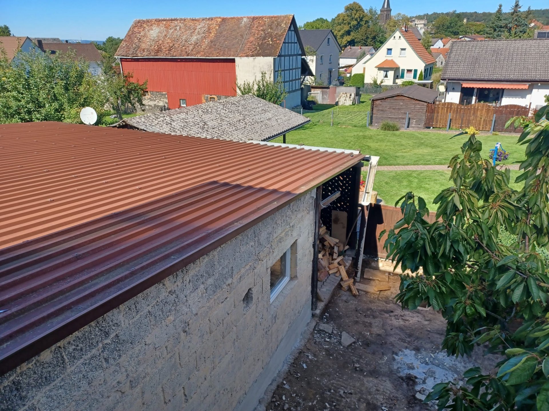

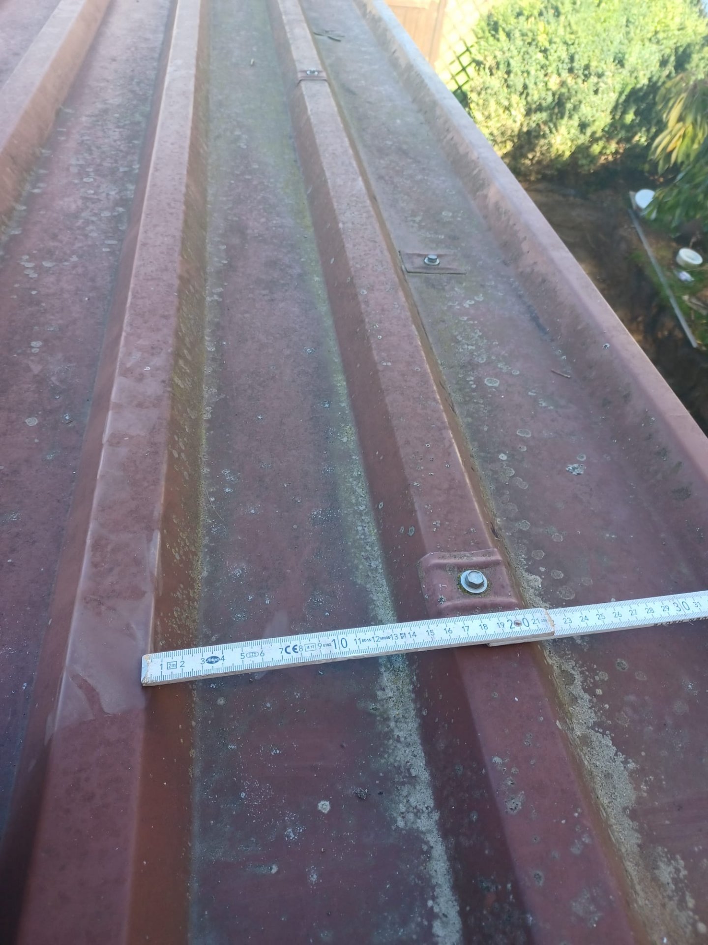

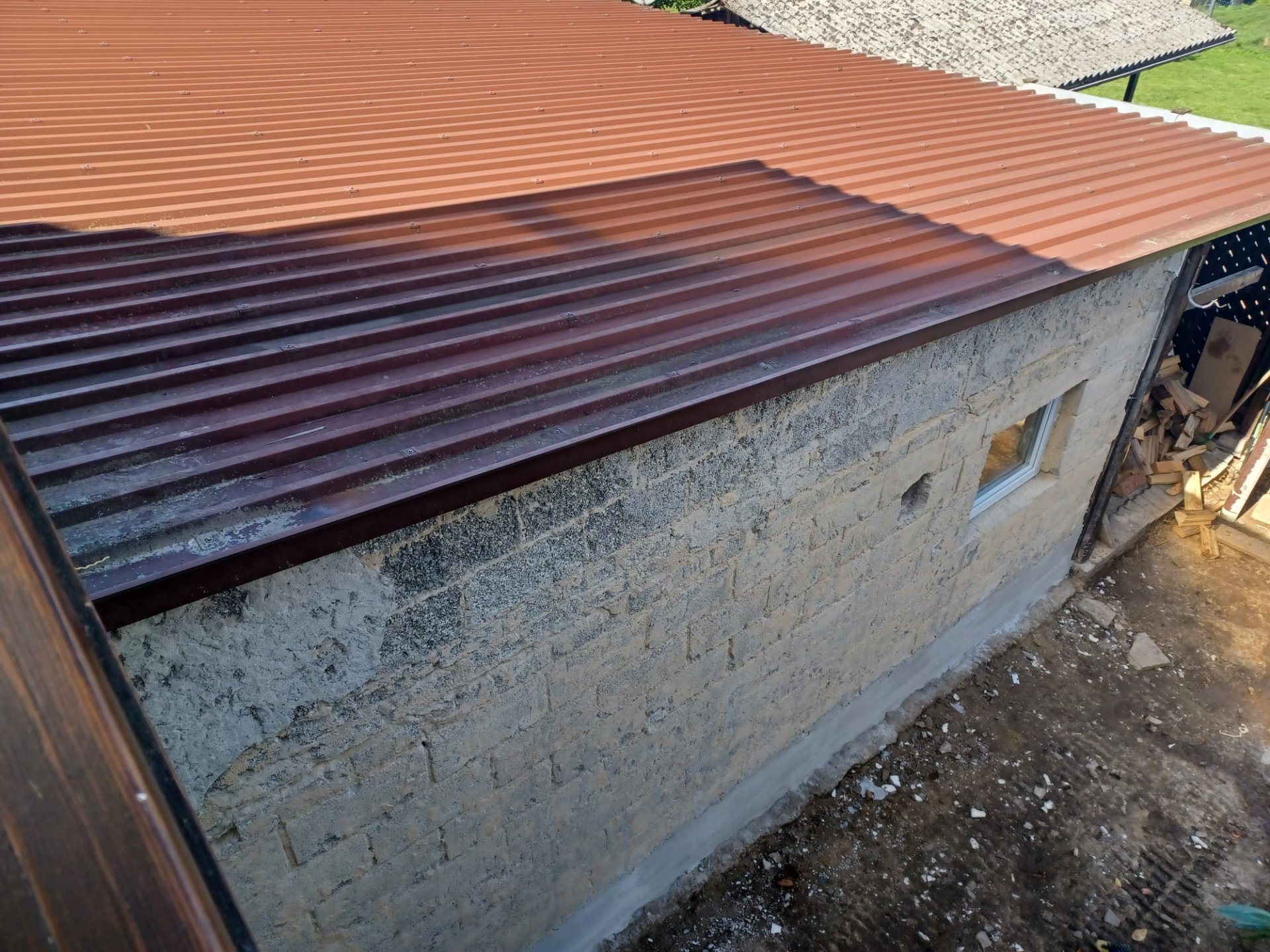

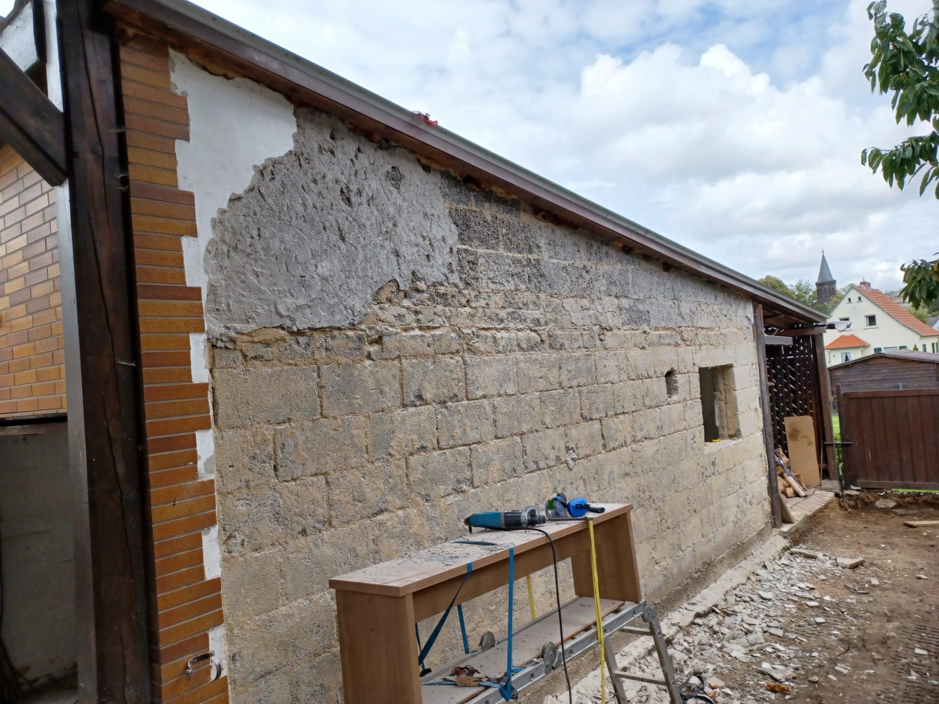

    Auf Bild 3 sieht man das Garagendach. Da oben ist schon Trapezblech drauf. Wüsste aber nicht, wie ich da oben hinkommen sollte, ohne an der Hauswand Fundamente zu setzen. Der Dachüberstand zur Garagenwand beträgt 20cm. Das ist also auch einiges. Dann müsste mein Stützbalken ca. 20cm entfernt zur Hauswand sitzen und das wäre ja mega blöd.

    Ohne Kopfband kannste das knicken. Oder was an deiner Konstruktion soll da die seitlichen Kräfte (Windlasten) aufnehmen? Wenn da ein bisschen Druck kommt knicken dir deine zwei Stützen vorne zur Seite weg. Ob 160er reichen keine Ahnung - vom Bauchgefühl etwas dünn. Die Dimensionierung kannst du dir über Eurocode Statik durchrechnen, ob das in Summe passt.
  3. #3 petra345, 07.09.2023
    5.252
    1.028
    Diese seitlichen Windlasten werden locker von den Windlatten unter den Sparren bzw. heute die Stahlbänder auf den Sparren aufgenommen.
    Diese schrägen Hölzer können später stören. Sie sollen eigentlich die Spannweite verkürzen. Man kann aber auch die Stützen etwas nach innen rutschen und damit die Zug- und Druckkräfte in der Pfette reduzieren.
    ABER: Warum ist die obere Pfette nicht auf der Garage?

    Vielen Dank für eure Antworten. Die Eurocode Statik kann ich mir anschauen.
    Die Idee mit der Pfette auf der Garage ist super. Dann komme ich vom Dach her höher und die Unterkonstruktion des Trapezblechs müsste dann optimal gestützt werden.

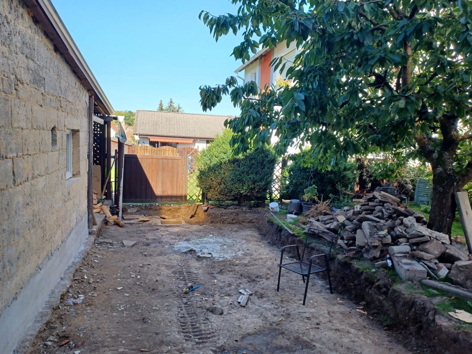

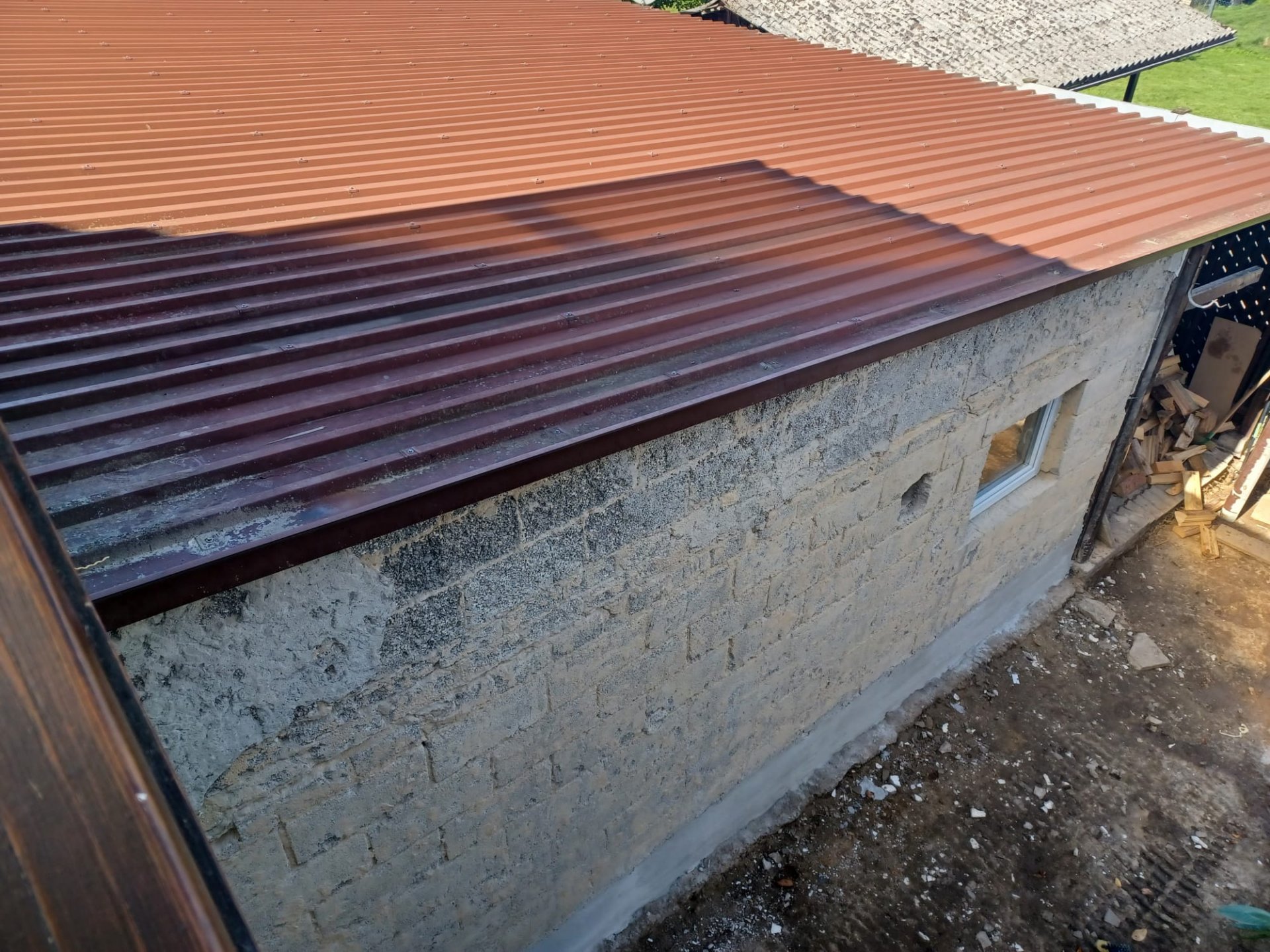

    Anbei lade ich noch ein paar Bilder hoch.

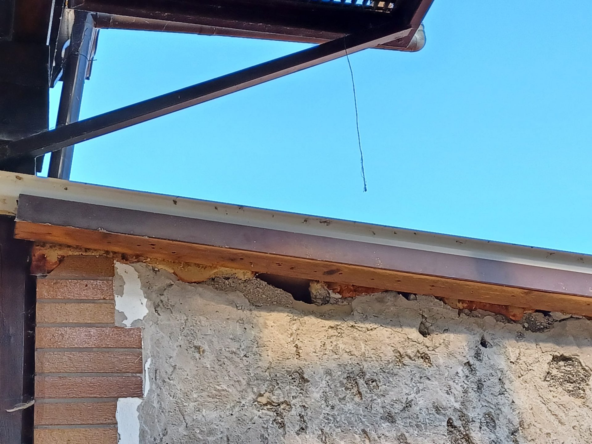

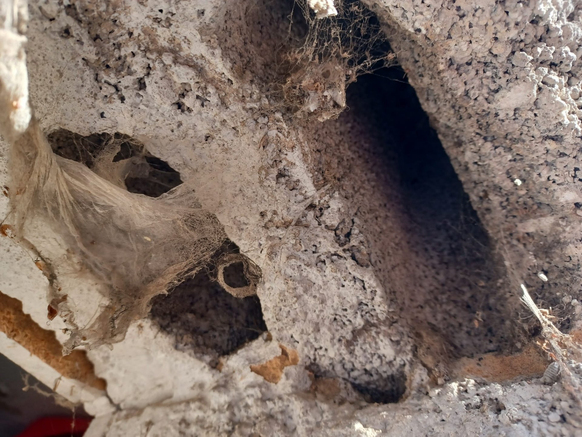

    Die Pfette würde ich dann oben auf dem Garagendach, auf der zweiten Vertiefung montieren (Bild1).
    Die erste Vertiefung hängt in der Luft.
    Die zweite Vertiefung liegt auf dem Mauerwerk.
    Das Trapezblech ist ca. 3,6cm vertieft. Dann würde einen Holzbalken von 120x50x3000 ----- 3x aneinanderreihen
    Die 120mm würde in die Nische hineinlegen. Die 5cm ergeben die Höhe.
    Dann würde ich das mit passenden Schrauben vom Fachhändler, die Pfette in diese Gasbetonsteine oder was das ist festschrauben.
    Eigentlich wollte das Dach bis zum Eingang des Schuppens montieren. Wenn es aber so gemacht wird, macht es wohl mehr Sinn, wenn ich das Dach über die komplette Länge durchgehen lasse. Da muss ich wohl mit dem Nachbarn sprechen, da er da wohl ein Mitspracherecht hat (genau an die Grundstücksgrenze, in Hessen eigl 3m Abstand zum Nachbargrundstück).
    Das hätte eventuell den Vorteil, dass ich dann beide Dachrinnen waagrecht beieinander habe.
    Der Aufbau von den Sparren (200mm oder so) plus diese 1,4cm Höhenunterschied heißt, dass beide Rinnen um 21cm versetzt sind in der Höhe.
    Dann könnte ich es nicht mit 2 Stützbalken umsetzen. Dann bräuchte ich 3 Stützbalken. Das sind etwa 9 Meter Länge. Also eine Spannweite von jeweils 3 Metern.
    Dann könnte ich ganz vorne, mittig und hinten drei Betonfundamente setzen (anstatt den jetzigen zweien).
    Ich könnte das ja mal zeichnen und mich dann nochmal melden, wenn es fertig ist. Dann schreibe ich wieder die Dimensionieren dazu und frage nach, ob ggfs. etwas geändert werden müsste.
    Vorher frage ich noch den Nachbarn, was er davon hält :-)

    Hallo, das stimmt.
    Dann schreibe ich etwas zu den verwendeten Materialien.
    Ich wollte BSH nehmen, weil sich dieses geleimte Holz weniger verbiegt und verdreht. Also müsste es verwindungssteifer sein.
    (anstatt KVH)
    Die Pfette würde oben auf das Dach kommen und in das Trapezblech gelegt werden. Die Pfette befestige ich wahrscheinlich mit langen ,,Steinankern" im Mauerwerk der Garagenwand.
    Damit sollte die Pfette absolut fest sein, weil sich das Mauerwerk nicht durchbiegt oder nachgibt.
    Die Pfette wäre dann 120 breit und 50 hoch. 50er Höhe reicht ja, wegen der direkten guten Auflagefläche.
    Darauf kommen die Sparren. Hier hätte ich die Abmaße 60x120x4000 angedacht . Die können anders dimensioniert werden. Die Sparren schraube ich mit Spax auf die Pfette.
    Vorne werden die Sparren an das Rähm montiert. Ebenfalls mit Spax.
    Der Rähm wird auf die betonierten Stützpfosten gelegt und festgeschraubt.
    Der Rähm kann nun statt der 160er Höhe auch 200mm betragen, weil ich ja mit dem Dach wesentlich höher komme. Da brauch ich mir um die Eingangshöhe keine Sorgen zu machen.
    Auf die Sparren kommt dann das Trapezblech, dass von unten jedoch schön aussehen soll. Dafür nehme ich dann Dachschrauben, die das Trapezblech abdichten. Die sollte der Schrauben-Fachhändler haben, da dies wohl Standard ist und oft benötigt wird.
    Ich hatte aber nicht die Idee, die Pfette auf das Dach zu montieren.
    Jetzt öffnen sich im Grunde neue Möglichkeiten.
    Ich kann ja ein fertiges Dach 3 Meter hoch kaufen. Dann habe ich kein Theater mit der Statik und es ist eventuell sogar billiger.
    Das ging nicht wegen der Dachneigung. Ich wollte ja unter das Dach und es wäre tief gewesen.
    Wenn ich über das Garagendach, das neue Terrassendach montiere, könnte ich mit dem Gefälle nach vorne gehen und das wird so zu 99% verkauft. Ich wollte ja ein Gefälle zur Seite.
    Ich weiß nur nicht, ob das was aussieht, wenn das Garagendach starkes Gefälle zur Seite hat und das Terrassendach Gefälle nach vorne hat.
    Ich schaue jetzt mal, ob ich ein passendes Dach finden würde.

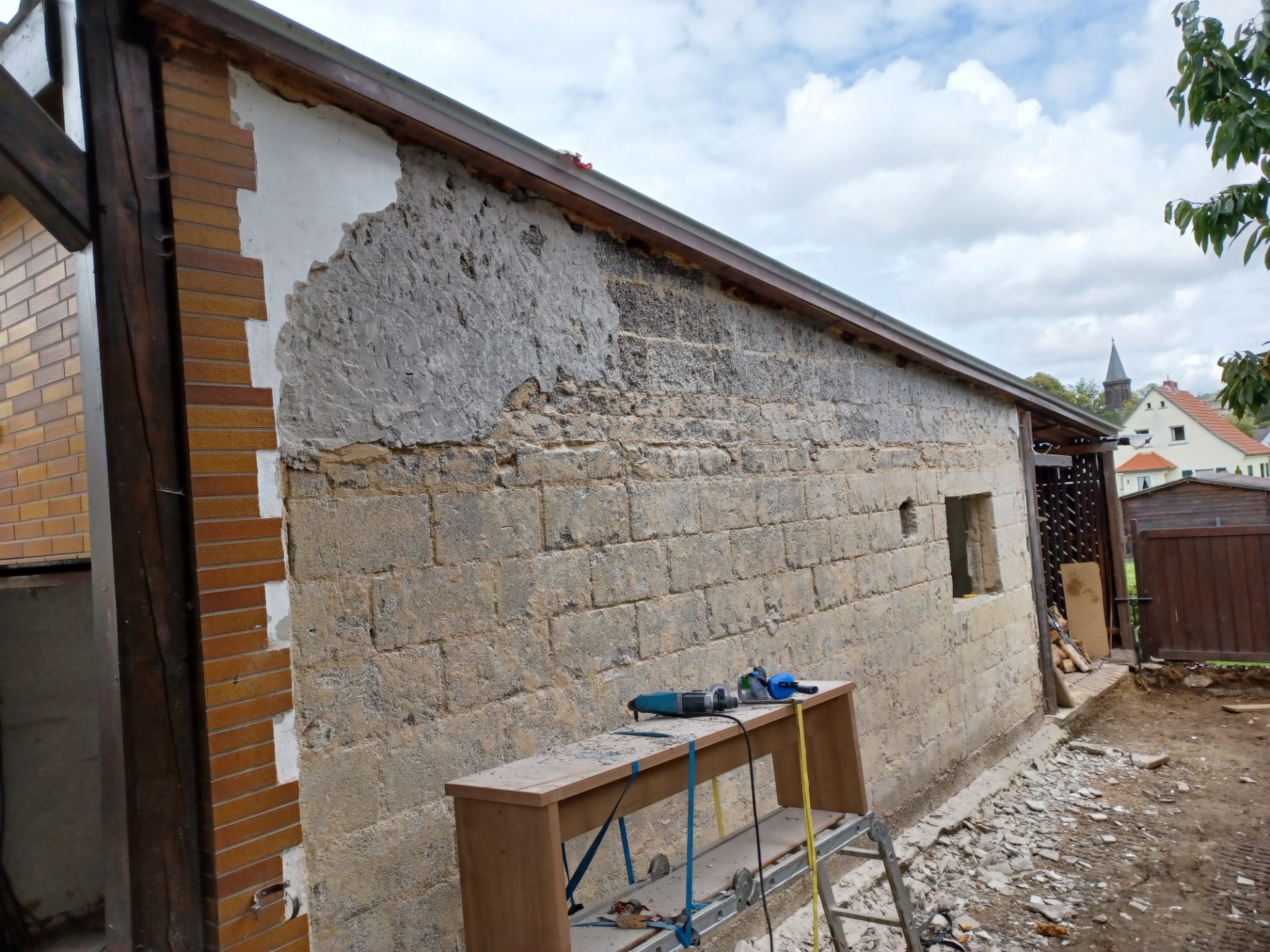

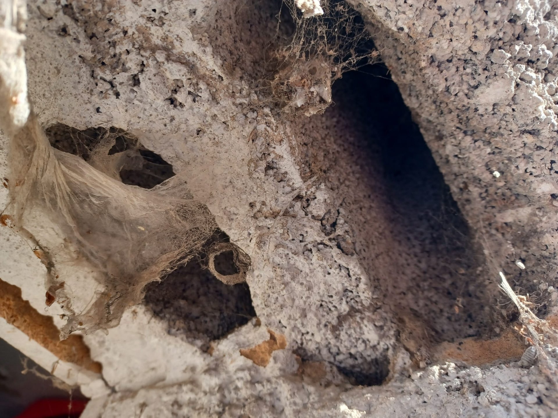

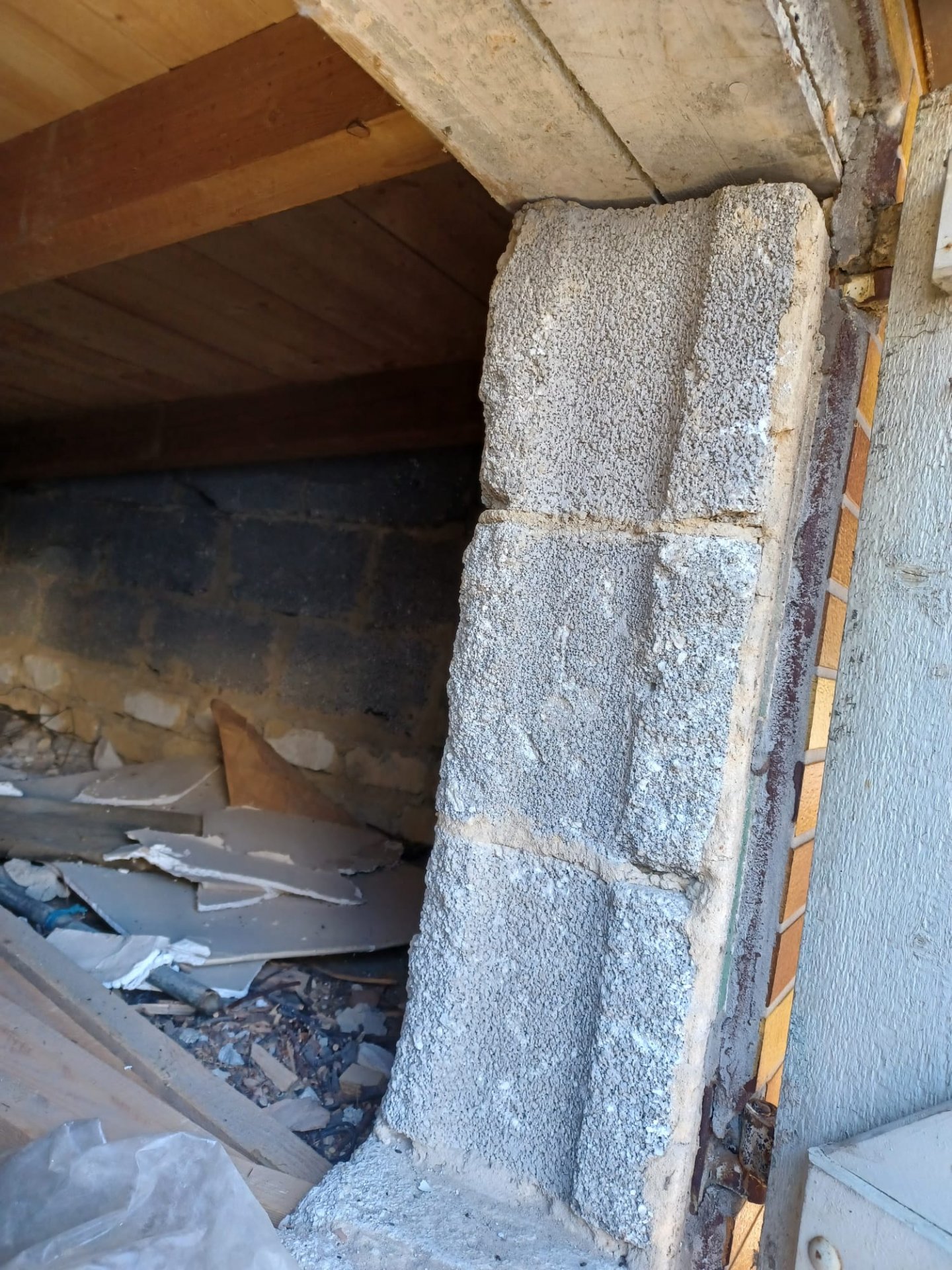

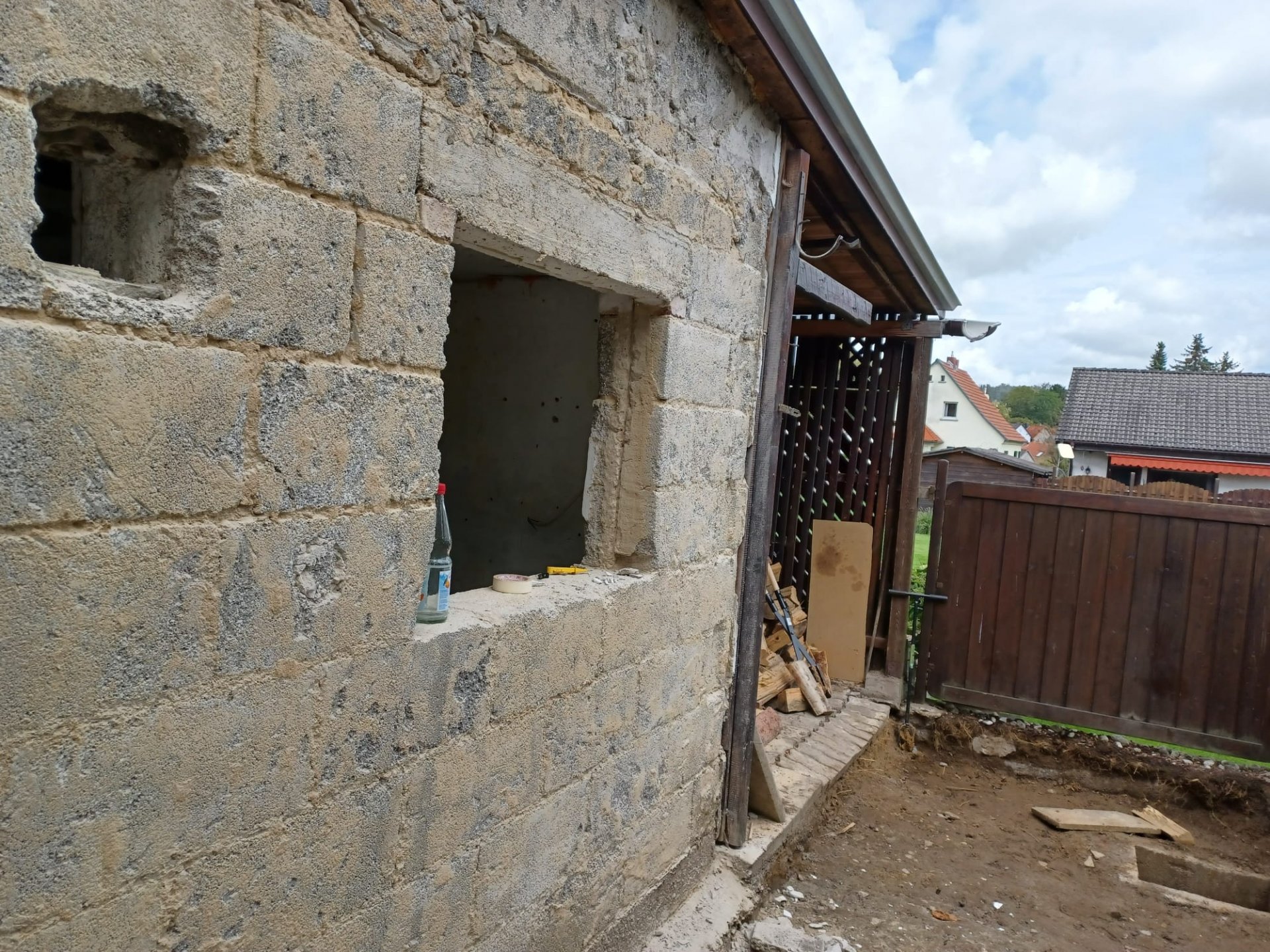

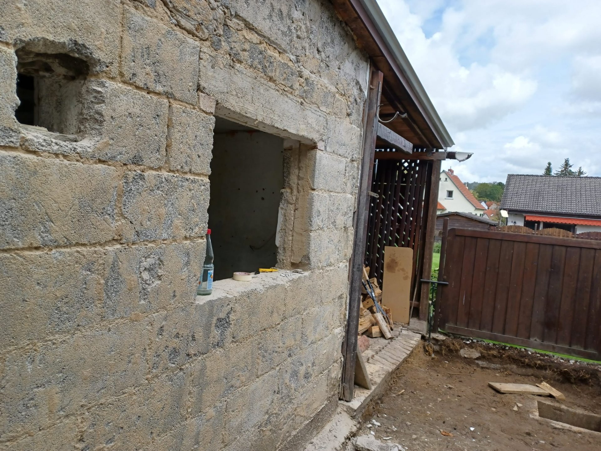

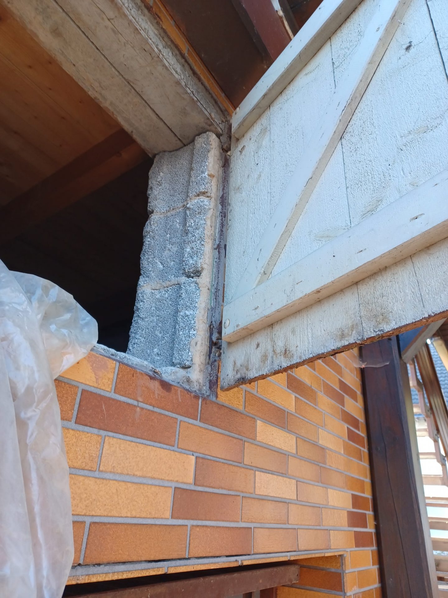

    Jetzt ist es schon dunkel, ich mache morgen mal Bilder, bzw. ein Bild habe ich hochgeladen.

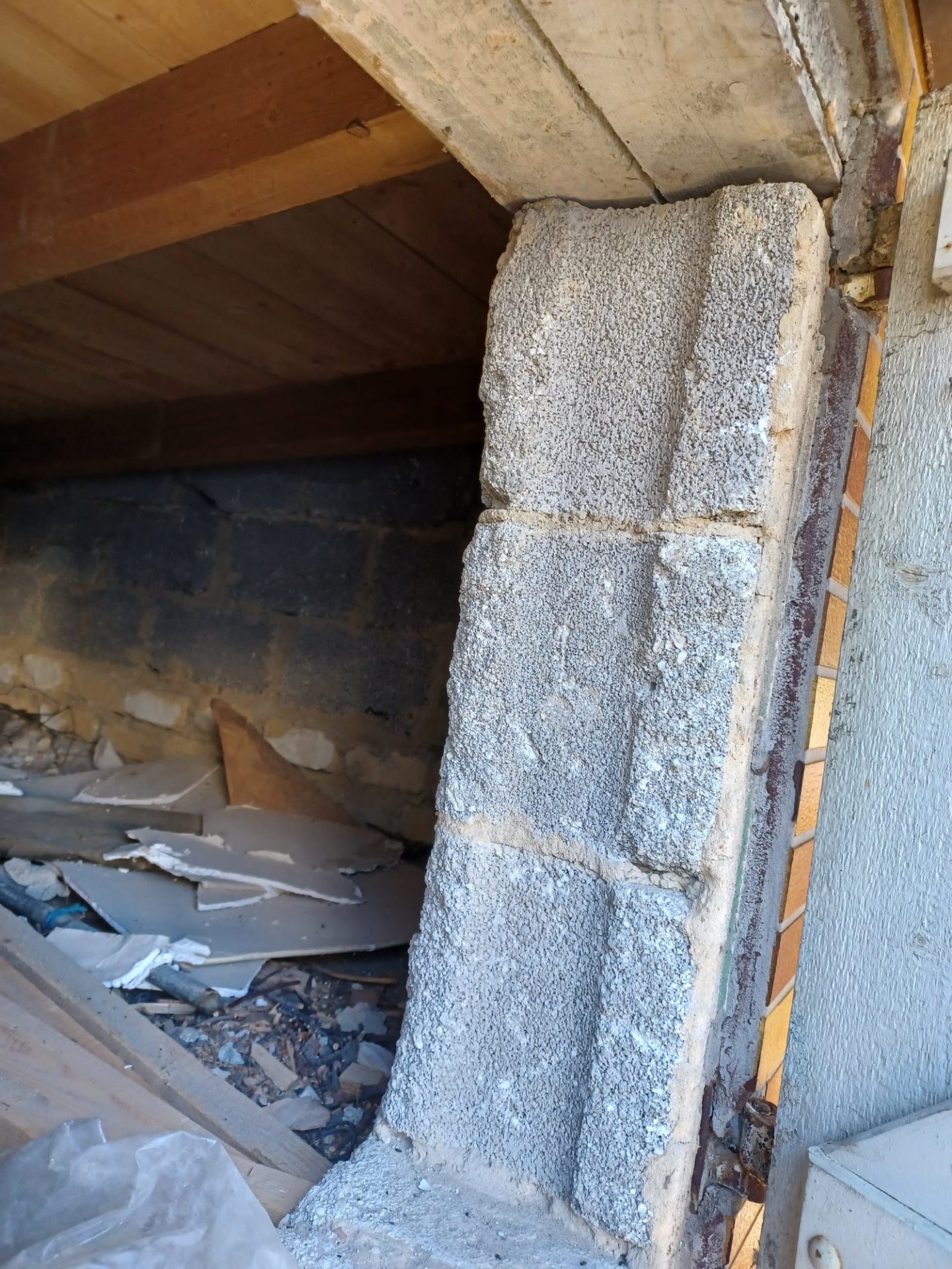

    Da sieht man die Mauerart, habe den Namen vergessen und man sieht an beiden Fenstern, dass dort zwei Steine nebeneinandergereiht wurden.
    Das Maß beim Fenster, also beide Steine zusammen sind 24 cm.
    Das wäre ja die Mauer.
    Aber ob das ausreicht, da habe ich wirklich keine Ahnung. Da darf natürlich gar nichts kaputt gehen.

    Wenn die Statik der Mauer Probleme bereitet, könnte ich natürlich doch die Pfette unterhalb des Daches befestigen und mit 2 Balken zum Boden abstützen.
    Auf dem Bild sieht man halt, dass die Steine wohl schlecht geschnitten wurden und manche Steine gar nicht am Dach anliegen. Ich mach morgen nochmal ein besseres Bild.
    Beste Grüße

    Hmmm sicher das es Porenbeton ist ? Und zweitens hier resultiert keine reine Druckbelastung und daraus eine Spannung heraus , hier wird das MW belastet und zwar in allen Achsen mit Zug und Schub etc ich hab's nur überflogen aber hier stimmen einige grundsätzliche Annahmen nicht respektive fehlende einige - noch ein Tip BSH ist parallel und axial zur Faser unterschiedlich ( wie auch KVH ) bei der Stützenstellung beachten !

    bei Porenbeton sind durchgehende Mauerschrauben/Anker nicht ideal. 2 Pfosten sind mir dort lieber.
    Den Wandanschluß/Dachdeckung nicht vergessen. Sonst läuft der Regen die Wand herunter.

    Nein, das ist kein Porenbeton, aber ich weiß nicht, was ich da habe. Ich dachte aber eigl, dass es stabiler als Porenbeton sein müsste.
    Das stimmt, dass nur auf Druck gerechnet worden ist. Es sind ja auch Kräfte auf Zug und Schub vorhanden.
    Ja, dann bin ich immer noch nicht weiter, ob ich die Pfette an die Hauswand schraube oder von oben auf die Garagenwand schraube.

    Von der Farbe her Bims , stabiler nein oder besser nimmt sich nichts , einen Betonstein schließe ich erstmal aus die Herren Vollnormal und Euklid , mach mal Foto von Bruch oder Schnittkanten des MW ..

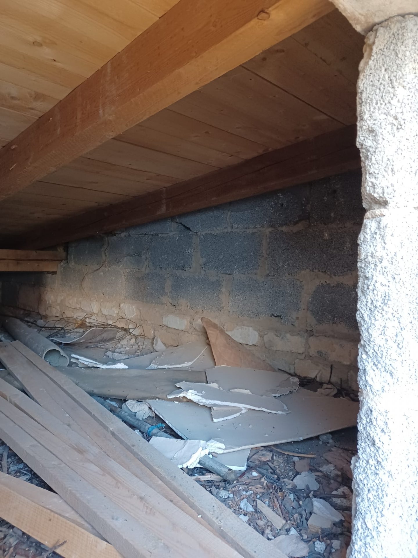

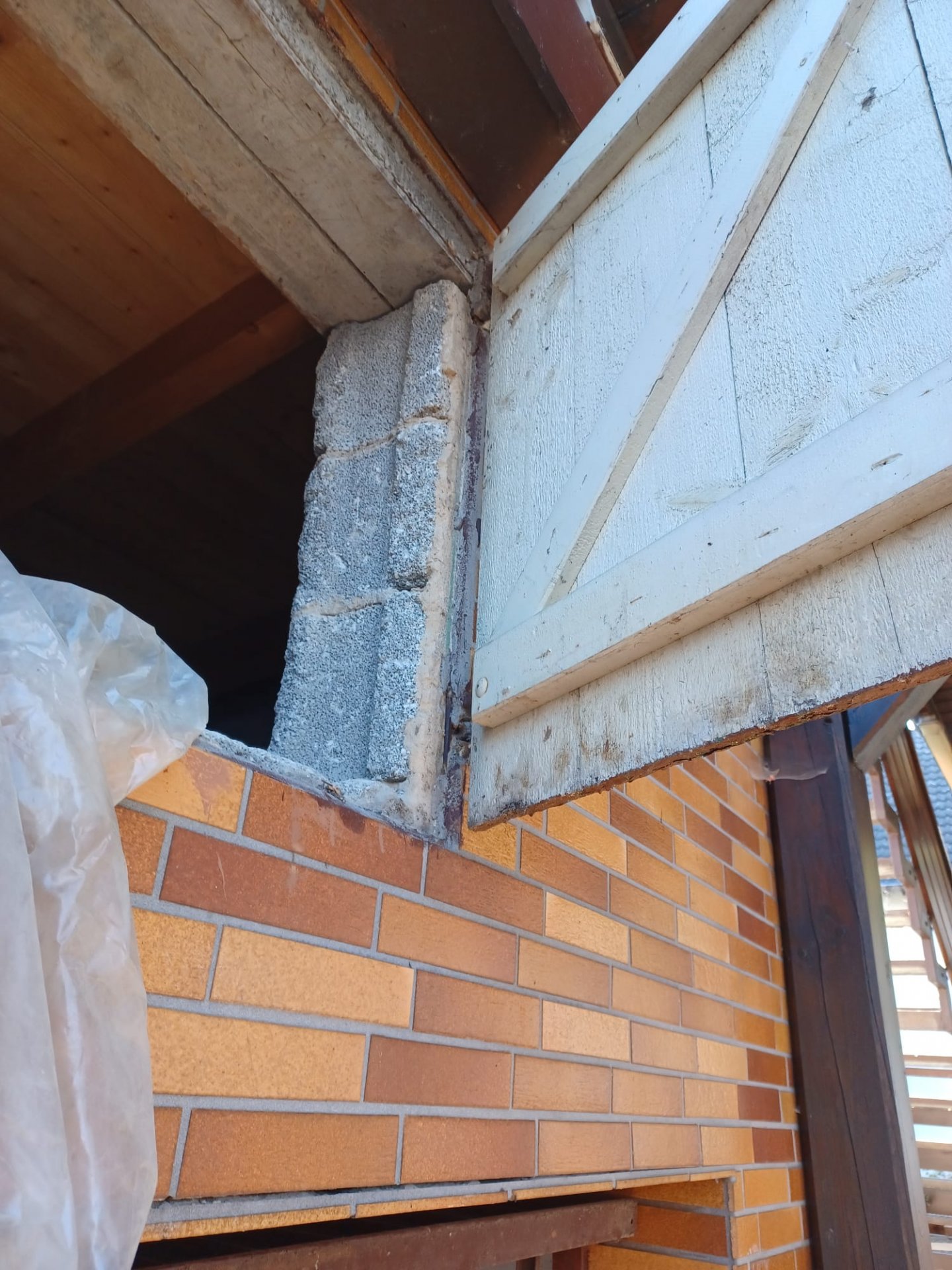

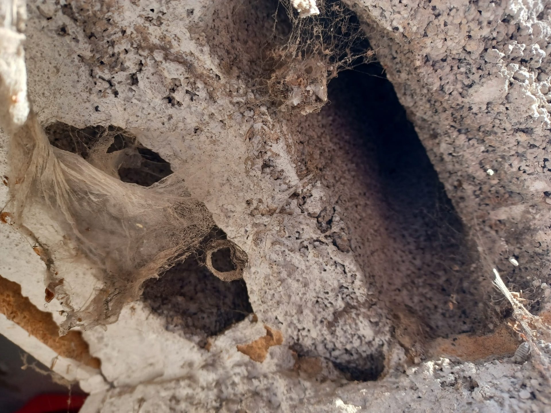

  18. #18 Magnusc, 09.09.2023
    Magnusc
    Magnusc
    30.01.2016
    112
    Angestellter
    Frankfurt
    Habe ich erledigt. Bei Bild 1 sieht man ein Fenster und einen Lüftungsausbruch.
    Den Lüftungsausbruch sieht man im Bild 3 von unten (das sind wohl Hohlblocksteine?)
    Das ist wahrscheinlich eher schlecht.

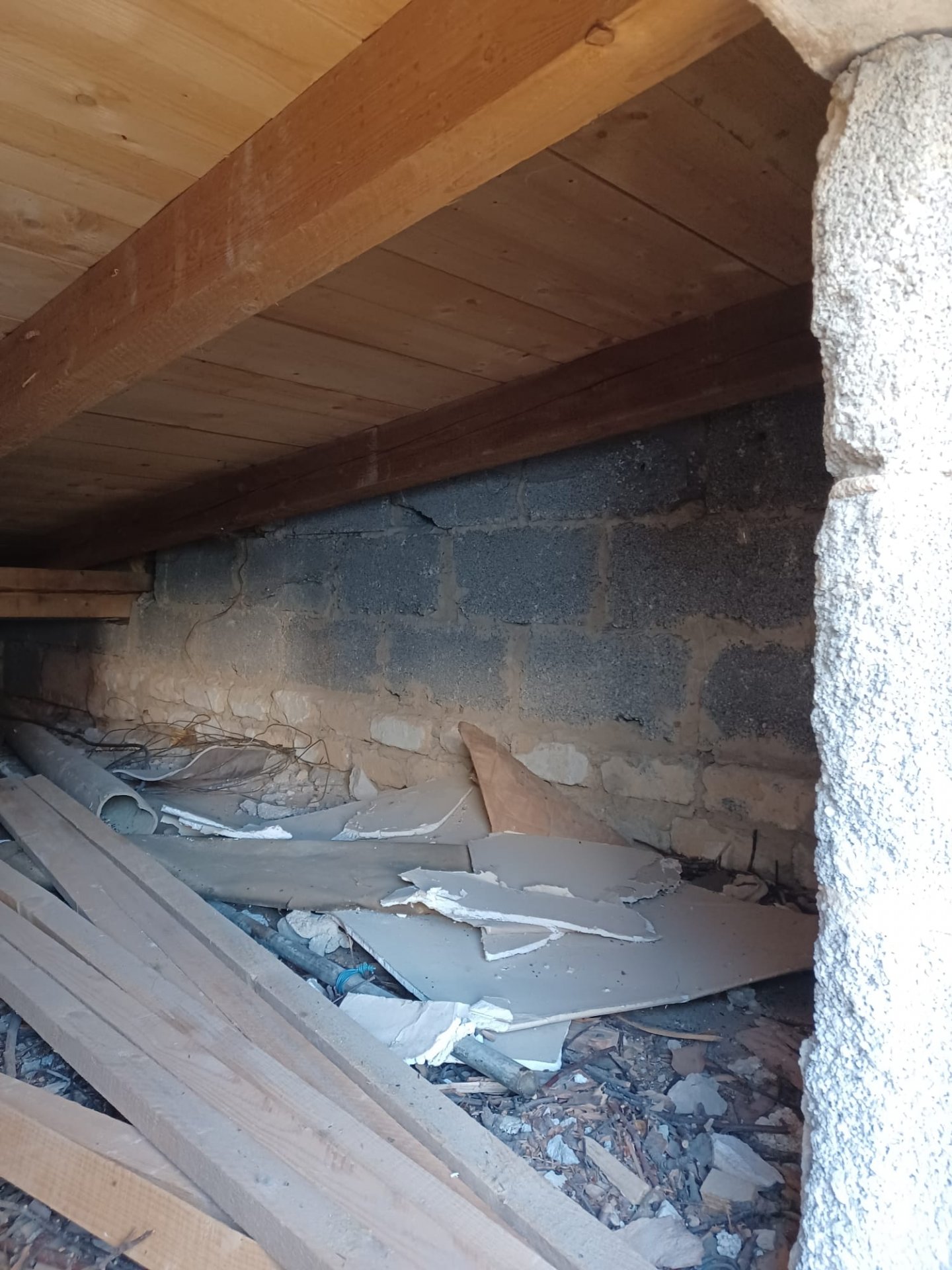

    Bei Bild 2 erkennt man den Garagenschuppen von innen. Unten sind andere Steine, oben wohl wieder diese Hohlblocksteine oder ähnliches.
    Das spielt wahrscheinlich auch keine Rolle, was unten die Steine sind.
    Den Eingang zum Garagenschuppen zeigen die letzten beiden Bilder. Das ist wahrscheinlich der selbe Stein, wie alles.
    Das heißt, ich habe 4 Möglichkeiten meine Pfette für das Dach zu befestigen:
    1. An der Garagenwand, unterhalb des Dachs. Ich bohre in einem Abstand von z. B. 40cm jeweils durch das gesamte WM die Löcher durch.
    Dann nehme ich M16 Gewindestangen und befestige die Pfette mit einer großen Unterlegscheibe und vor dem Mauerwerk und hinter dem Mauerwerk mit jeweils Sicherrungsringen und M16 Muttern.
    2. Diese Konstruktion, also die Pfette stütze ich noch zusätzlich mit Stützpfosten vor der Garagenwand ab. (ist zwar etwas unschön, weil die Pfosten auf der Terrasse stehen würden, aber besser, als wenn das Mauerwerk einen Schaden nehmen würde).
    3. Ich lege die Pfette auf das Dach und nehme Hohlraumdübel oder ähnliches und schraube die Pfette von oben durch die Mauersteine fest.
    4. Siehe Bild Nr. 2. ich schraube die Pfette nicht von oben ins Mauerwerk, sondern von oben durch das Dach, auf den 1. langen Holzbalken, der längs verläuft. Dann sitzt die Pfette oben auf dem Dach und wird im Holzbalken festgeschraubt.
    Diesen Holzbalken in dem die Pfette befestigt ist, könnte ich zusätzlich im Garagendach von unten durch Holzpfähle oder Baustützen oder ähnlichem abstützen.
    Der Boden im Gargagenschuppen sind Holzbretter. Also auch nichts so tolles.
    Diese Möglichkeiten sehe ich.
    Vielleicht fallen euch ja noch weitere Ideen ein, aber für welche Variante würdet ihr euch entscheiden?
    Welche Variante ist die sicherste, stabilste und schönste?
    Vielen Dank und beste Grüße
    Christoph

    Man sieht aber auch im Bild, dass das Mauerwerk nicht bündig am Dach anliegt. Die Steine sind wohl geschnitten, wegen der Dachneigung und da haben sie sich wohl nicht sonderlich viel Mühe gegeben.
    Das hätte die Folge, dass meine Schraubenlängen, Hohlraumdübel überall unterschiedlich sind. Manchmal sind ja richtige Ausbrüche der Steine vorhanden. Das könnte die Sache etwas verkomplizieren.
    Jedoch würde die Pfette auf dem Dach liegen. Wenn dort, sagen wir 6 Schrauben mit Hohlraumdübeln oder ähnliches fest sind, wohin sollte die Pfette, weil ja das Gewicht von oben draufdrückt. Runterrutschen in Längsrichtung wird sie nicht. Die Gefahr sind wohl eher Zug und Schub und Torsionskräfte bei Wind etc.
    Aber das wollte ich euch noch zeigen, damit ihr dies mit einbeziehen könnt.
    Variante 1, 2, 3 oder 4 oder eure Variante.
    Ich muss halt auch langsam Gas geben, bevor der Winter naht.
    Ich könnte auch die Pfette an die Garagenwand schrauben (Option 1) und wenn ich merke, das ist Mist, nach einem Jahr etc. diese mit Stützpfosten auf der Terrasse abstützen. Die Stützpfosten könnte ich mit 3x 16er Bohrungen durchs Mauerwerk und Gewindestanden und Muttern befestigen. Dafür bräuchte ich wohl keine Betonfundamente auf der Terrasse, weil die Stützpfosten wohl nahezu nur auf Druck belastet werden würden.
    Einfach direkt auf die Terrassenplatten gestellt, festgeschraubt im MW. Unter die Pfette.
