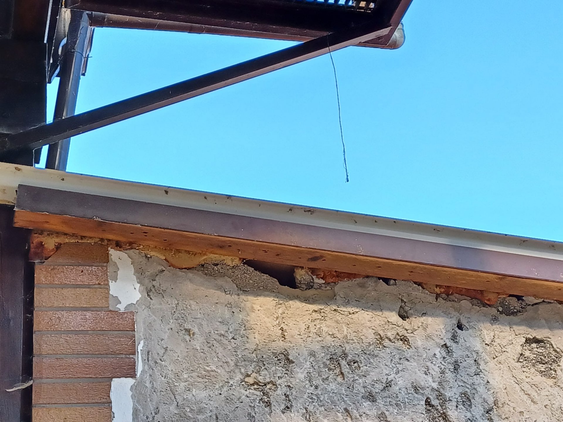

Diskutiere Terrassendach Dimensionierung der Balken im Bauen mit Architekten Forum im Bereich Architektur; Wenn du oben drauf schraubst würde ich entsprechend tiefe Löcher bohren und Gewindestangen mit Injektionsmörtel einkleben in vernünftiger Dimension.

    Ja, wäre eine Idee. Danke

    Ich habe erst später gesehen, daß die Mauerkrone keine horizontale Atika ist.
    Wenn man die Pfette auf der Mauerkrone befestigen will, müßte man die Mauer noch etwas aufmauern damit sie horizontal gerade wird.
    Das vorhandene Wellblech seitlich etwas kürzen und seitlich an der Mauer hochziehen und abdichten ist das eine Problem.
    Dafür kann man auf der Aufmauerung einen kleinen Betonkragen machen. Und sei es nur 5 cm hoch. Dort kann man die Dübel für die Pfette mit Leichtigkeit verankern. Da reichen 3 oder 4 Dübel für 10er Schrauben.

    Danke für die Idee. Wäre es dann nicht besser, wenn ich das von oben aufgeschraubte erste Wellblech auf dem WM entferne, das Holzbrett entferne, dass von unten an das Wellblech geschraubt wurde und dann die Mauerkrone direkt mit Beton oder Zement oder ähnlichem quasi verspachtel? Dann würde ich mir das gebröckel und gesäge der oberen Mauersteine sparen, um da Steine einzusetzen, da die Löcher ja überall komplett verschieden sind.

    Ja.
    Nein, MW abtragen , Schalung paar Stäbe rein und ab C20 somit hast keine Befestigungsprobleme mehr, Wohnraum oder beheizt ist ja nicht dahinter , somit entfällt auch Dämmung.
