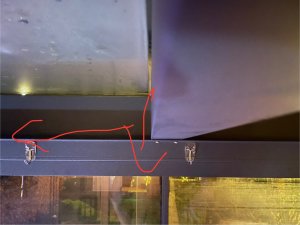

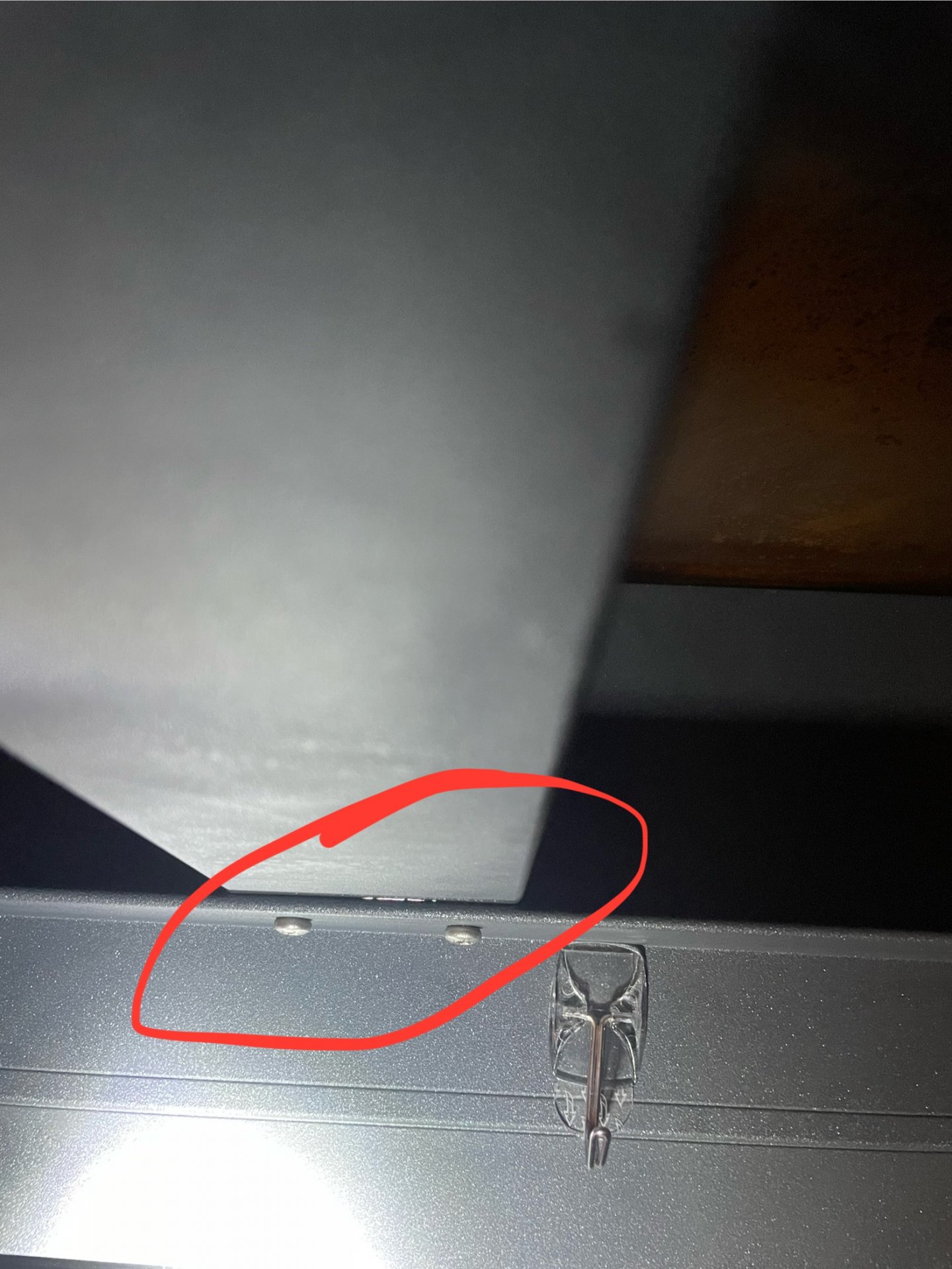

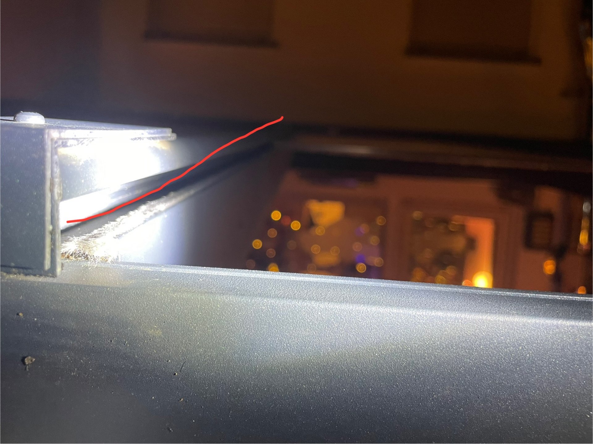

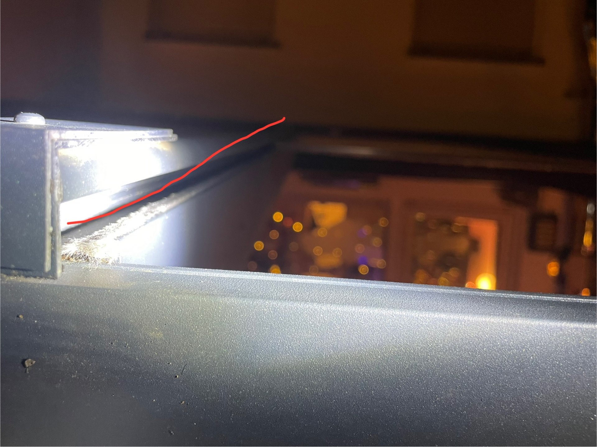

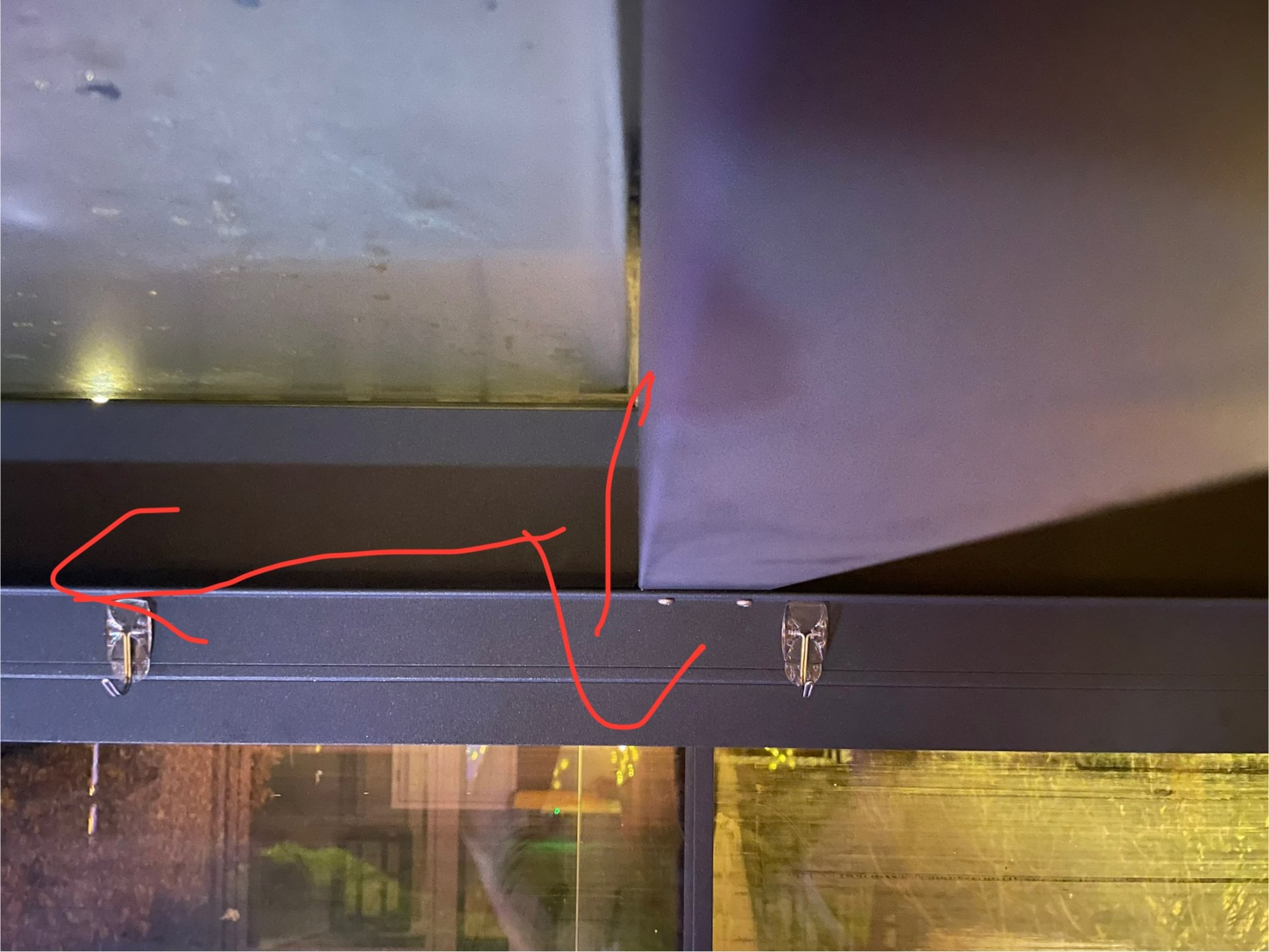

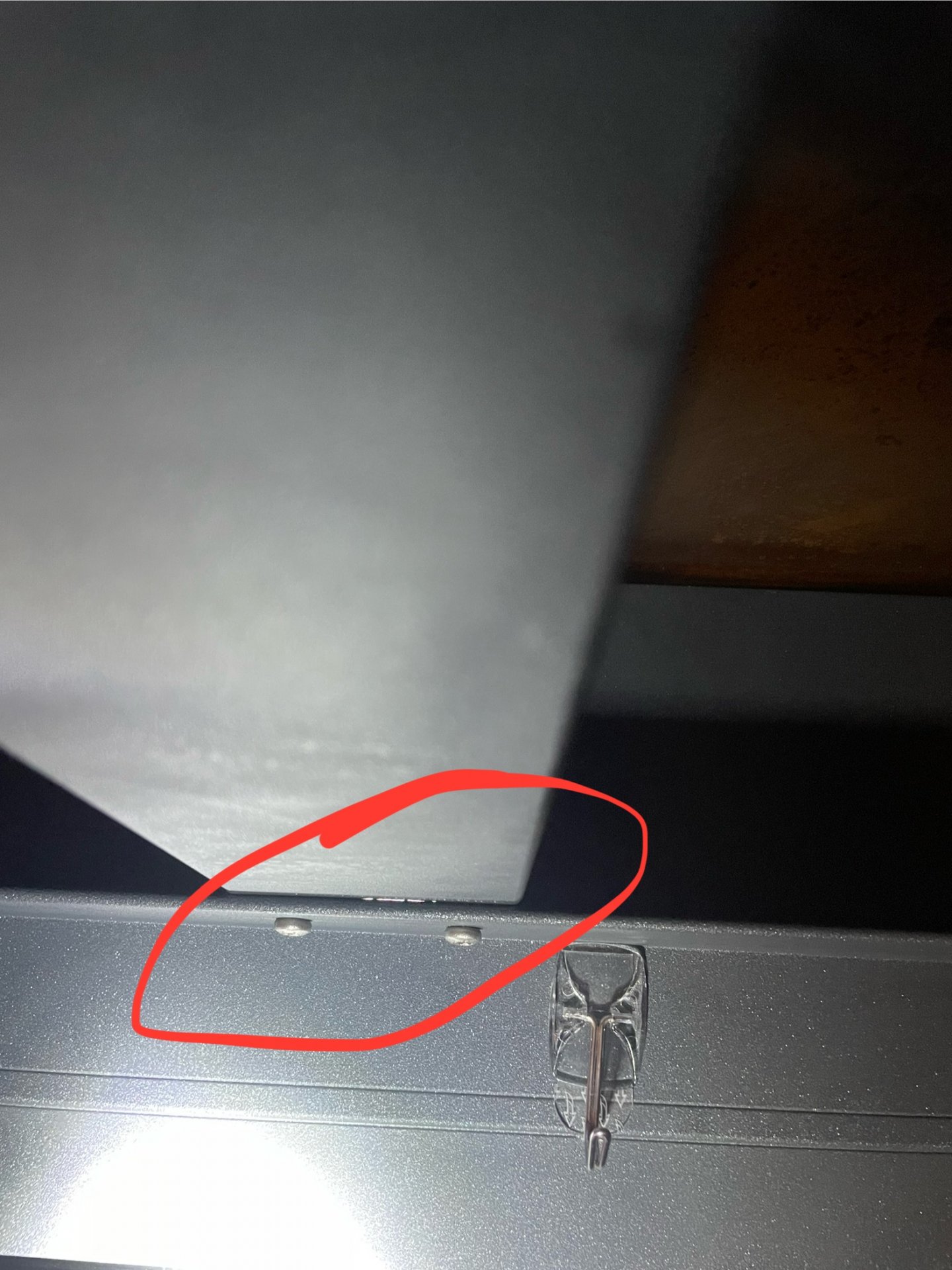

    Moin,
    Ich habe ein ähnliches Thema.
    - aufschiebbares Dach
    - ca. 1 Jahr alt
    - auf einmal läuft das Wasser rein bzw. sammelt sich oben, siehe Bild
    - das Wasser läuft runter und dann nach Innen rein
    - früher ist das nicht passiert
    - die Ablaufrinne wurde gereinigt
    - in rot markiert den Wasserlauf
    Danke und Gruß
    Ich habe 4 Bilder im dunklen gemacht, vielleicht hat jemand ein ähnliches Thema?

    Hi, womöglich dringt das Wasser von oben in den Schrauben rein?

    Moin,
    Danke für die Rückmeldung.
    Ich habe die undichte Stelle gefunden, Danke für den Support.

    Moin, wo war die undichte Stelle?

    Moin,
    es war eine undichte Stelle bei einer Verschraubung.
    Eure Info hat geholfen, danke Euch.
